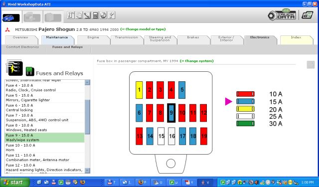

Flow Postat Aprilie 16, 2012 Partajează Postat Aprilie 16, 2012 Re: Probleme bord,indicatori bord la Pajero 3.5 V6,24V - benzina 2 usi fabricatie `98 sau `99 Nu stiu daca se trage de acolo problema ta dar mai exista un tablou de sigurante si sub volan. Prea mult timp liber dauneaza mintii si asa odihnite. Link spre comentariu Distribuie pe alte site-uri Alte opțiuni partajare...
