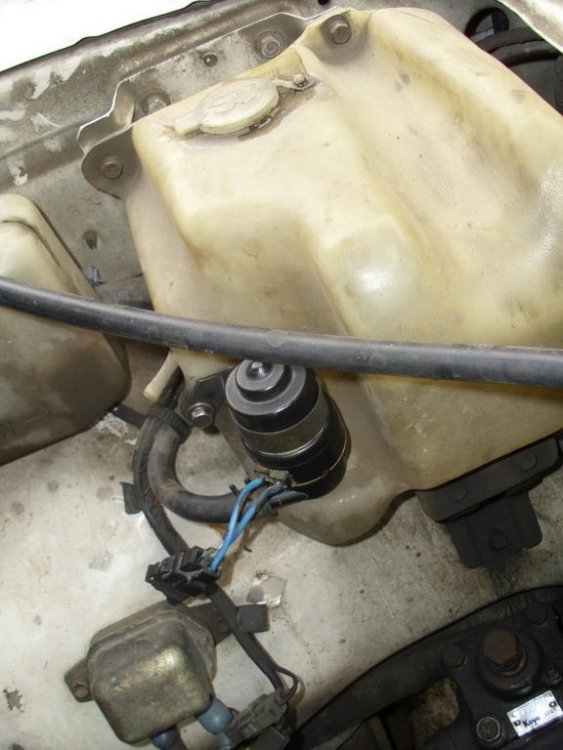

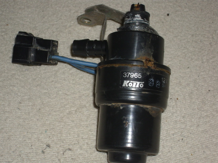

La actionarea intrerupatorului am observat ca motorasul era blocat iar becurile aprinse pierdeau instant din intensitate. Demontarea e simpla, un surub, o clema care tine furtunul si desfacerea mufei de curent.

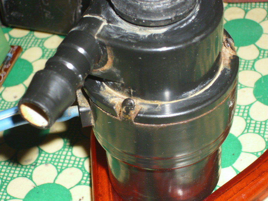

Motorasul este asamblat cu ajutorul a trei micicleme de metal. Odata desfacute nimic nu tine motorasul electric si pompa propriuzisa.
Se trage de capacel, asa se va elibera axul pompei de apa.

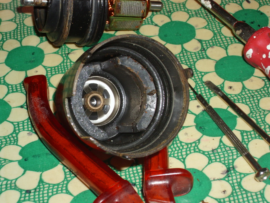

Tot tragand se scoate paleta si partea izolanta dintre paleta si motorasul electric. In poze se poate observa ce murdar era totul. Toate componentele demontate au ajuns in solutie de sapun lichid si dupa o jumatatede ora spalate cu o perie de unghii. Ajungand la motoras am incercat sa rotesc axul. Nimic. Blocat complet.
Dupa o curatare pe laterale si intoarcerea pe toate partile de cateva ori, mi-am dat seama ca si partea de sus a motorasului (atentie e din platic) se scoate la fel, tragand de ea. Doar ca nu a iesit. Am prins cu un patent axul motorasului si l-am scos. Lagarele erau fara pic de vaselina, axul blocat in cel de sus, periile blocate in locas. Se poate vedea in poza cum stau blocate dupa scoaterea rotorului, desi aveau arcuri in spate.

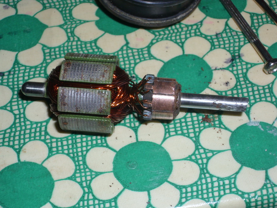

Miscand stanga-dreapta rotorul, am reusit sa-lscot din lagar. Colectoarele erau oxidate urat de tot.

Cu o bucata de hartie abraziva foarte fina(120) am curatat colectoarele si axul ruginit. Axul a primit si un strat de vaselina.
