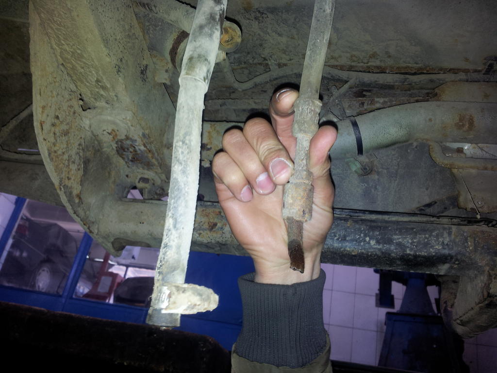

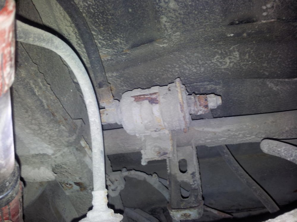

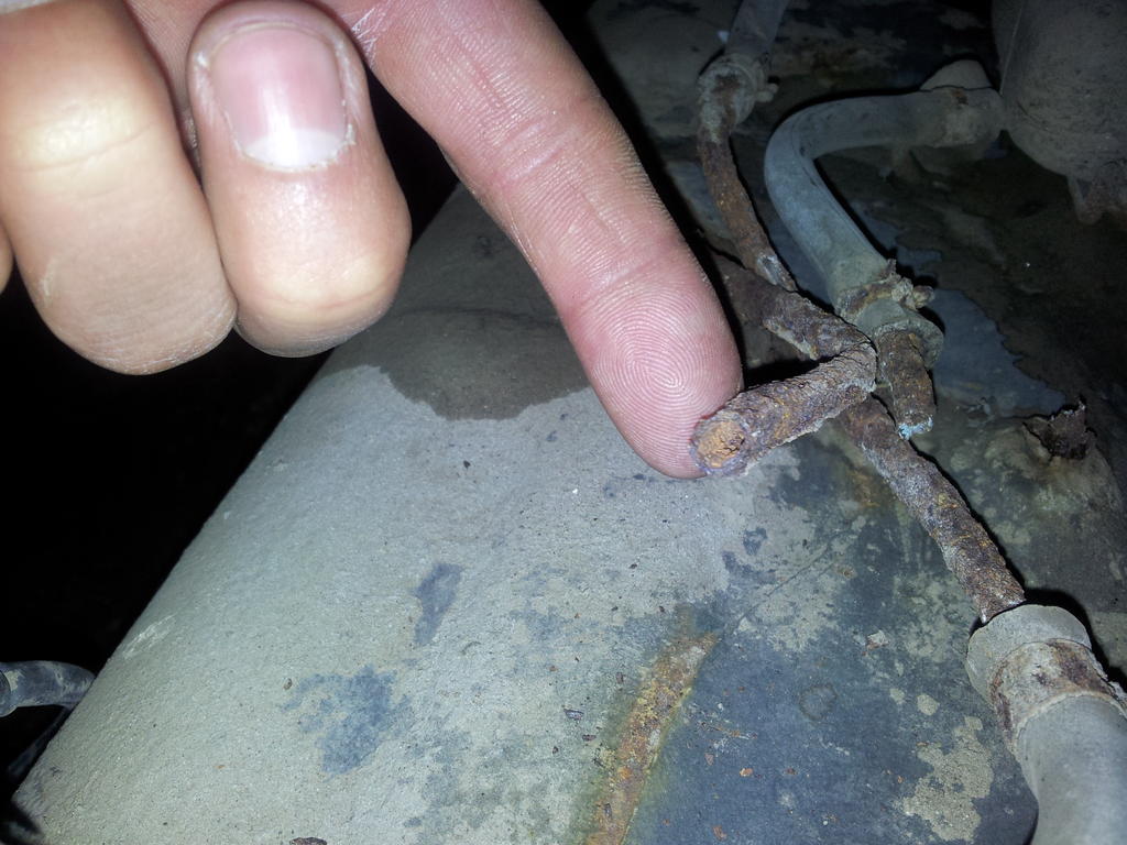

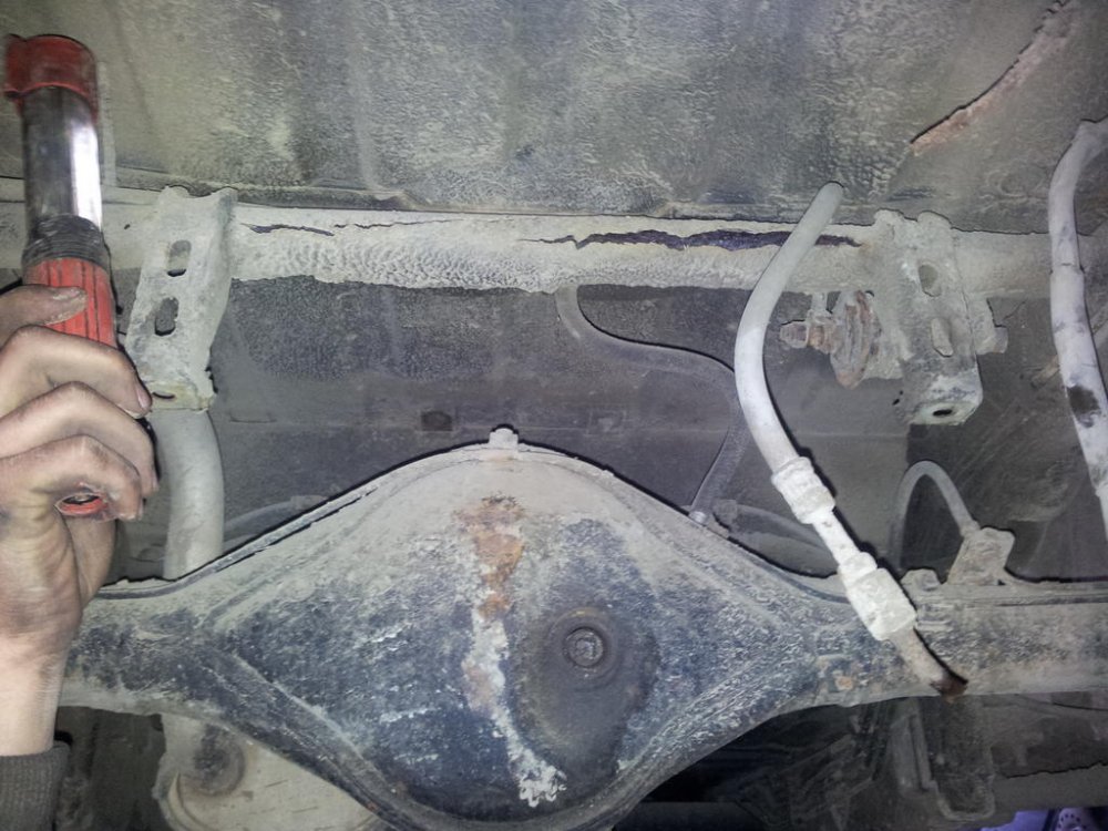

nightwolf Postat Aprilie 10, 2012 Autor Partajează Postat Aprilie 10, 2012 Re: vitara noua, in Iasi - S-a oprit in mers si nu mai porneste ! astazi a fost urcata pe rampa, problema: pompa arsa, conducte putrede, filtru infect....cosmar atasez cateva poze .... se pare ca au de treaba baietii ajutati-ma cu niste preturi corecte pentru pompa, filtru si conduce... multumesc Link spre comentariu Distribuie pe alte site-uri Alte opțiuni partajare...
roly Postat Aprilie 11, 2012 Partajează Postat Aprilie 11, 2012 Re: vitara noua, in Iasi - S-a oprit in mers si nu mai porneste ! Pompa noua 190 RON Furtun benzina universal 5 lei/metru Filtru benzina 22 ron 0763651150 / suzukivitararo@yahoo.com http://www.suzuki-vitara.ro / http://www.market4x4.ro Kituri Suspensie Si BodyLift Suzuki Vitara, Jimny, Daihatsu Feroza, Mitsubishi Pajero, L200, Opel Frontera Scuturi Protectie Link spre comentariu Distribuie pe alte site-uri Alte opțiuni partajare...

roly Postat Aprilie 11, 2012 Partajează Postat Aprilie 11, 2012 Re: vitara noua, in Iasi - S-a oprit in mers si nu mai porneste ! Eu la mine la pajero am schimbat vreo 6 m de conducte de combustibil cu furtun de "combustibil". Erau ruginite rau. Tragi frumos furtunul special de combustibil care are si o camasa sintetica de protectie, si gata. Totul perfect la mine. 0763651150 / suzukivitararo@yahoo.com http://www.suzuki-vitara.ro / http://www.market4x4.ro Kituri Suspensie Si BodyLift Suzuki Vitara, Jimny, Daihatsu Feroza, Mitsubishi Pajero, L200, Opel Frontera Scuturi Protectie Link spre comentariu Distribuie pe alte site-uri Alte opțiuni partajare...
Patrolator Postat Aprilie 13, 2012 Partajează Postat Aprilie 13, 2012 Re: vitara noua, in Iasi - S-a oprit in mers si nu mai porneste ! e ok sa tragi furtun asa , dintr-un capat in altul? Eu am facut-o si mi-a parut rau. Dupa trei ani. Am lucrat 4 (patru) zile dînd jos si sus si verificînd rezervor, pompa, filtru, etc., pîna sa descopar o crapatura in furtun, ascunsa frumos de tesatura de deasupra. Eu unul nu mai fac compromisuri. Sînt prea sarac pt. solutii ieftine. Data viitoare pun direct tubulatura de plastic (vîrful, la ora actuala, si nici macar nu foarte scump). Unde-i un PATROL, acolo-i un drum... http://www.youtube.com/watch?v=zkXzSVPkucQ Link spre comentariu Distribuie pe alte site-uri Alte opțiuni partajare...
