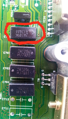

Singura chestie un pic ciudata este un condensator.

Condensatorul acela este de 1 microfarad nepolarizat si suporta un curent destul de mare ( 2 Amperi ). Trebuie schimbat deoarece este umflat sau impuscat. Verifica cu atentie lipiturile de pe placa, am vazut ca intr-o parte cablajul este putin cam copt ( in jurul picioruselor acelei piese prinsa de radiator). De asemenea urmareste firele de la injector pana la placa si vezi cine da comanda la injector. Sa nu fie vreun tranzistor sau ceva nashpa pe acolo.

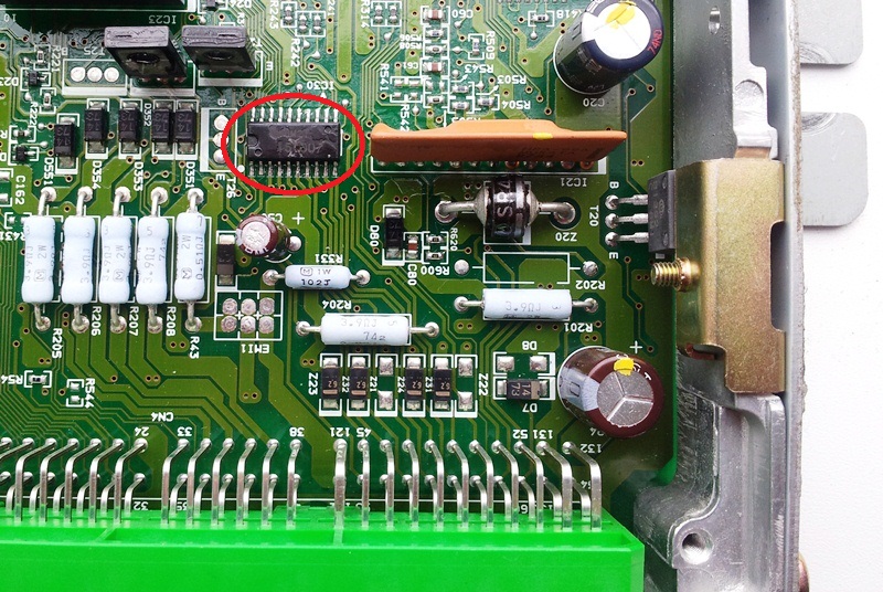

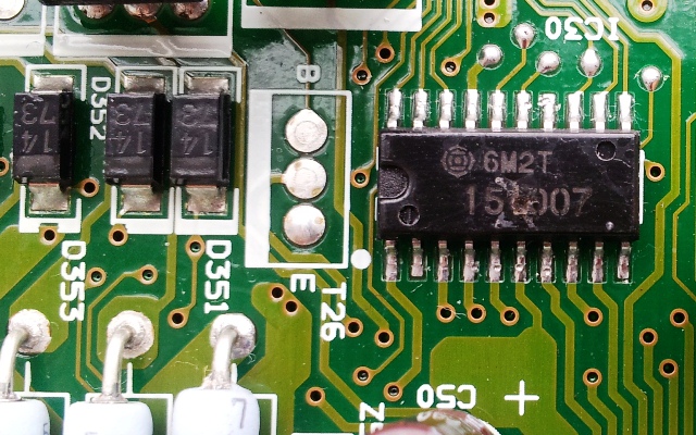

Am schimbat inclusiv niste condensatori preventiv.
Din pacate integratul 6M2T care este defect, nu il gasesc. Se vede si in imagine ca este gaurit. Are cineva idee daca mai exista si in alte calculatoare, sau unde l-as putea gasi ?
