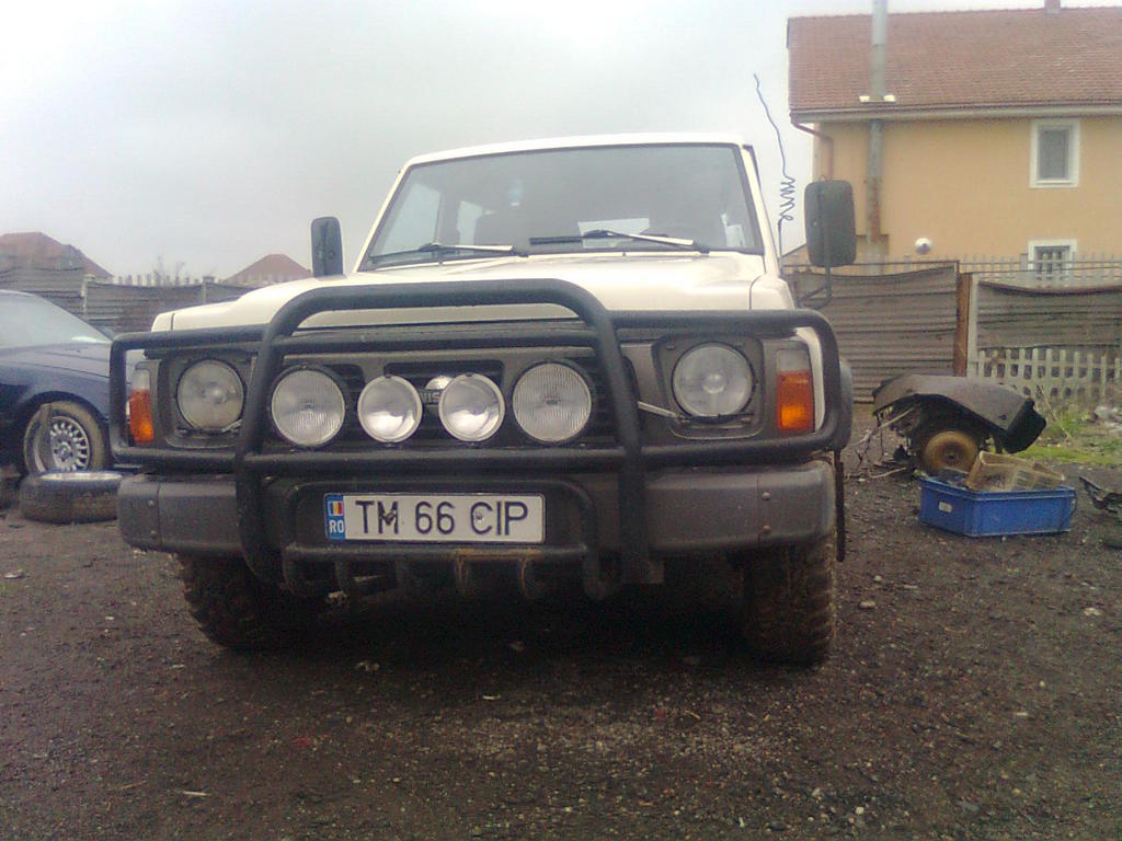

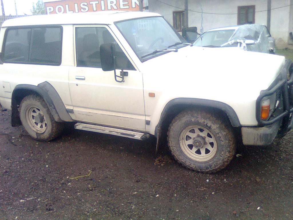

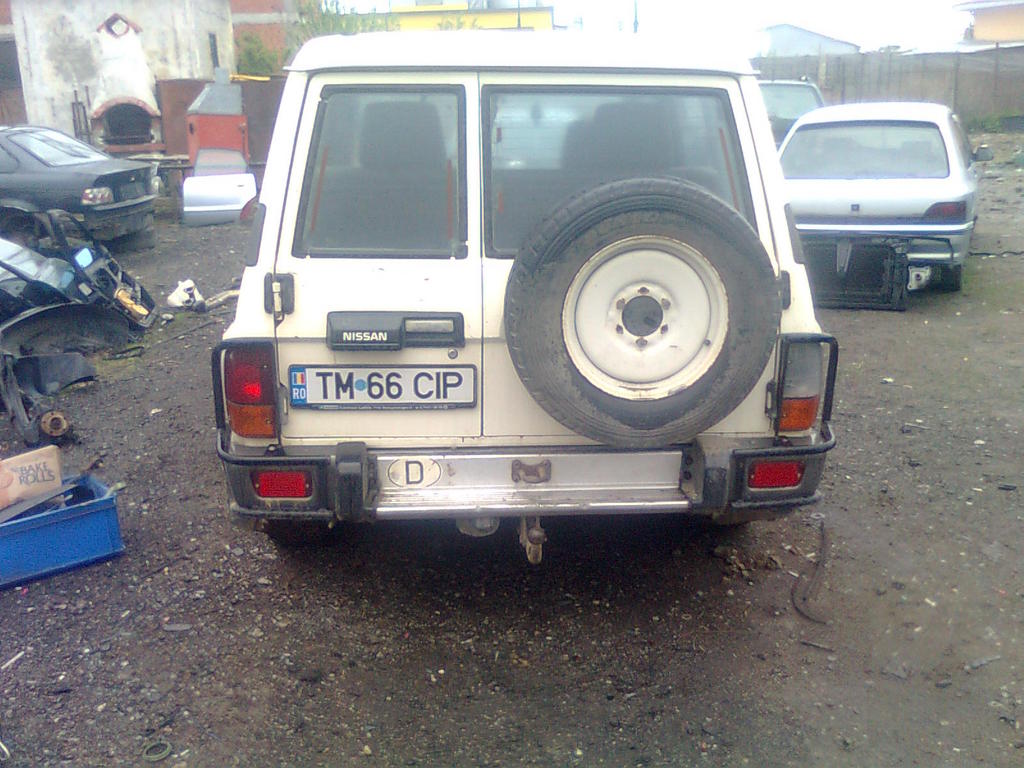

cristiturbo Postat Aprilie 18, 2012 Partajează Postat Aprilie 18, 2012 salutare.de mult timp visam la un patrol si azi am reusit sa imi cumpar unul.este din 90 cu motor de 2,8td.masina este momentan radiata,sper sa o reinscriu cat de repede.are si bube dar sper sa le rezolv ..parbriz spart,la grup pe spate e blocat ceva,pompa de ambreaj e inlocuita cu una de dacie:cr3 ,pompa de injectie curge si alte maruntisuri Link spre comentariu Distribuie pe alte site-uri Alte opțiuni partajare...
opinion Postat Aprilie 18, 2012 Partajează Postat Aprilie 18, 2012 Re: y60 un vis devenit realitate felicitari pentru achizitie, si nu te supara ca mai are una alta, asta e cu tinerelele astea :beat cu pompa de injectie e mai nasol ca aia a curs si la mine si m-a costat 200E plus montatul inca 50 ... Daca numa picura mai merge da nu mult ca ajungi sa pierzi mai mult decat consumi. Cat a costat jucaria? Too much of a good thing can be wonderful. Link spre comentariu Distribuie pe alte site-uri Alte opțiuni partajare...
eul Postat Aprilie 19, 2012 Partajează Postat Aprilie 19, 2012 Re: y60 un vis devenit realitate salutare.de mult timp visam la un patrol si azi am reusit sa imi cumpar unul.este din 90 cu motor de 2,8td.masina este momentan radiata,sper sa o reinscriu cat de repede.are si bube dar sper sa le rezolv ..parbriz spart,la grup pe spate e blocat ceva,pompa de ambreaj e inlocuita cu una de dacie:cr3 ,pompa de injectie curge si alte maruntisuri bun venit si spor la treaba! XJL... 4L Link spre comentariu Distribuie pe alte site-uri Alte opțiuni partajare...

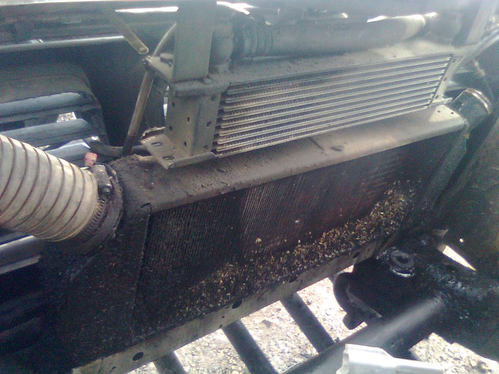

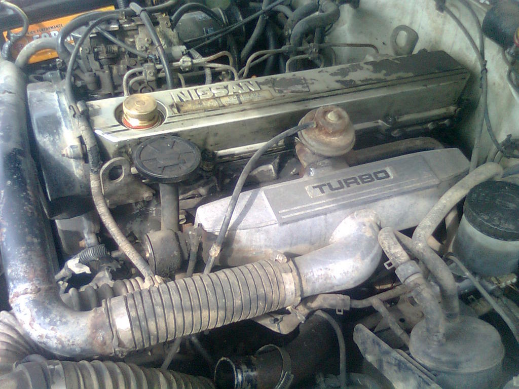

cristiturbo Postat Aprilie 19, 2012 Autor Partajează Postat Aprilie 19, 2012 Re: y60 un vis devenit realitate multumesc.azi a iceput munca la patrol.am descoperit ca are intercooler si un frumos radiator de racire a uleiului.am vazut ca are si alte probleme la partea tehnica.dar asta e.la ciuperca de pe grupul de spate sunt taiate firele si nu stiu unde vin legate si ce rol are.va rog daca ma puteti ajuta cu un sfat.intercoolerul si tot traseul de aer si galeria de admisie nu le mai pun pe masina,deci daca il vrea cineva il dau la schimb pe o parte din piesele de care am eu nevoie.va doresc o seara placuta Link spre comentariu Distribuie pe alte site-uri Alte opțiuni partajare...
cos Postat Aprilie 19, 2012 Partajează Postat Aprilie 19, 2012 Re: y60 un vis devenit realitate Firele de la ciuperca sint de la contactul care confirma in bord daca bocantul e actionat sau nu . Daca urmaresti instalatia electrica pe sub masina vei gasi de unde s-au rupt . Pompa de ambreiaj e relativ ieftina in stare noua ( si recomand noua , te scapa de frustrarile ulterioare ). Daca crezi ca renunti la intercooler ( desi as recomanda sa le pastrezi pe masina , ca nu fac rau , ci ajuta ) , as fi interesat de schimb , dar distanta e mare si e cam aiurea ...poate faci schimburi de piese cu cineva din zona . Chiar daca pare complicat si te copleseste ideea ca e mult de reparat , pune-l la punct si gata , nu mai ai probeme - la asta Patrolul are maxim de punctaj = se repara usor si simplu . La puntea spate de care spuneai ca e blocata - verifica instalatia de vacuum , e posibil sa aiba furtunele inversate , valvele comandate gresit de instalatia electrica , sau pur si simplu comandate de butonul din bord . ... sa fim corecti pana la capat ! Nu cere nimeni sa fii impecabil si un fel de varf de gama , doar corect e destul ! Link spre comentariu Distribuie pe alte site-uri Alte opțiuni partajare...

Teodor4x4 Postat Aprilie 22, 2012 Partajează Postat Aprilie 22, 2012 Re: y60 un vis devenit realitate Sa stapaniti sanatos achizitia :h5. Pana la urma renuntati la intercooler ? Bafta la reparat ! Cu respect, Teodor. 4x4, Way of Life ! Link spre comentariu Distribuie pe alte site-uri Alte opțiuni partajare...
cristiturbo Postat Aprilie 22, 2012 Autor Partajează Postat Aprilie 22, 2012 Re: y60 un vis devenit realitate multumesc.da am sa renunt la intercooler. Link spre comentariu Distribuie pe alte site-uri Alte opțiuni partajare...
Teodor4x4 Postat Aprilie 22, 2012 Partajează Postat Aprilie 22, 2012 Re: y60 un vis devenit realitate multumesc.da am sa renunt la intercooler. Din ce motiv ? Cu respect, Teodor. 4x4, Way of Life ! Link spre comentariu Distribuie pe alte site-uri Alte opțiuni partajare...

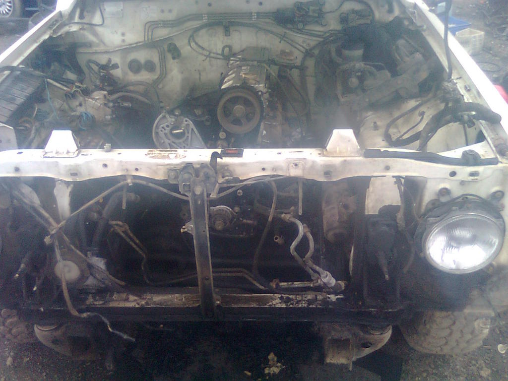

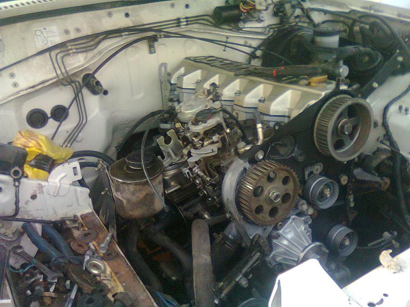

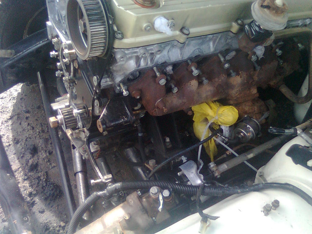

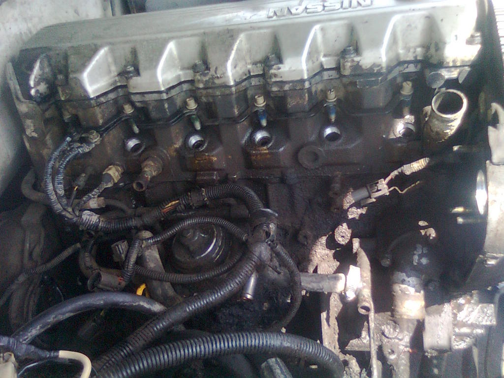

cristiturbo Postat Aprilie 23, 2012 Autor Partajează Postat Aprilie 23, 2012 Re: y60 un vis devenit realitate sper sa imi permit sa o tin cat mai mult.am continuat cu desfacutu care e simplu.la montat :hl Link spre comentariu Distribuie pe alte site-uri Alte opțiuni partajare...

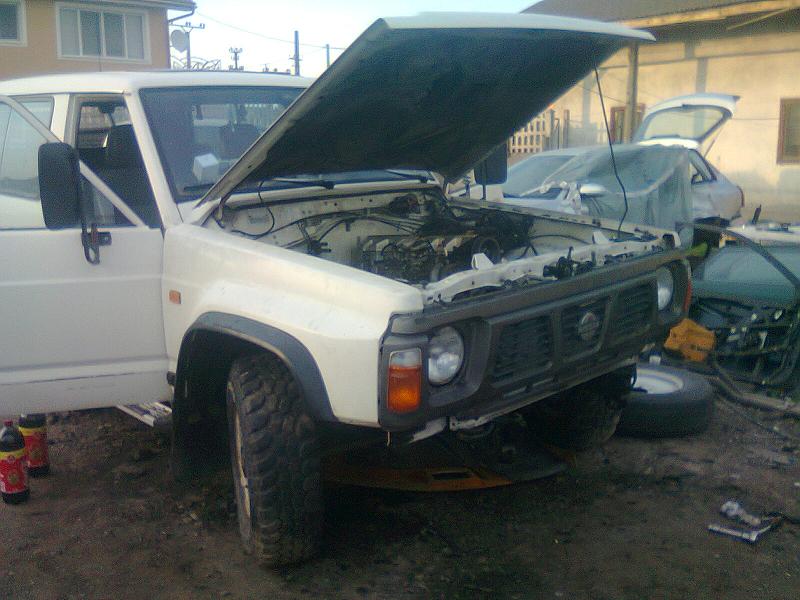

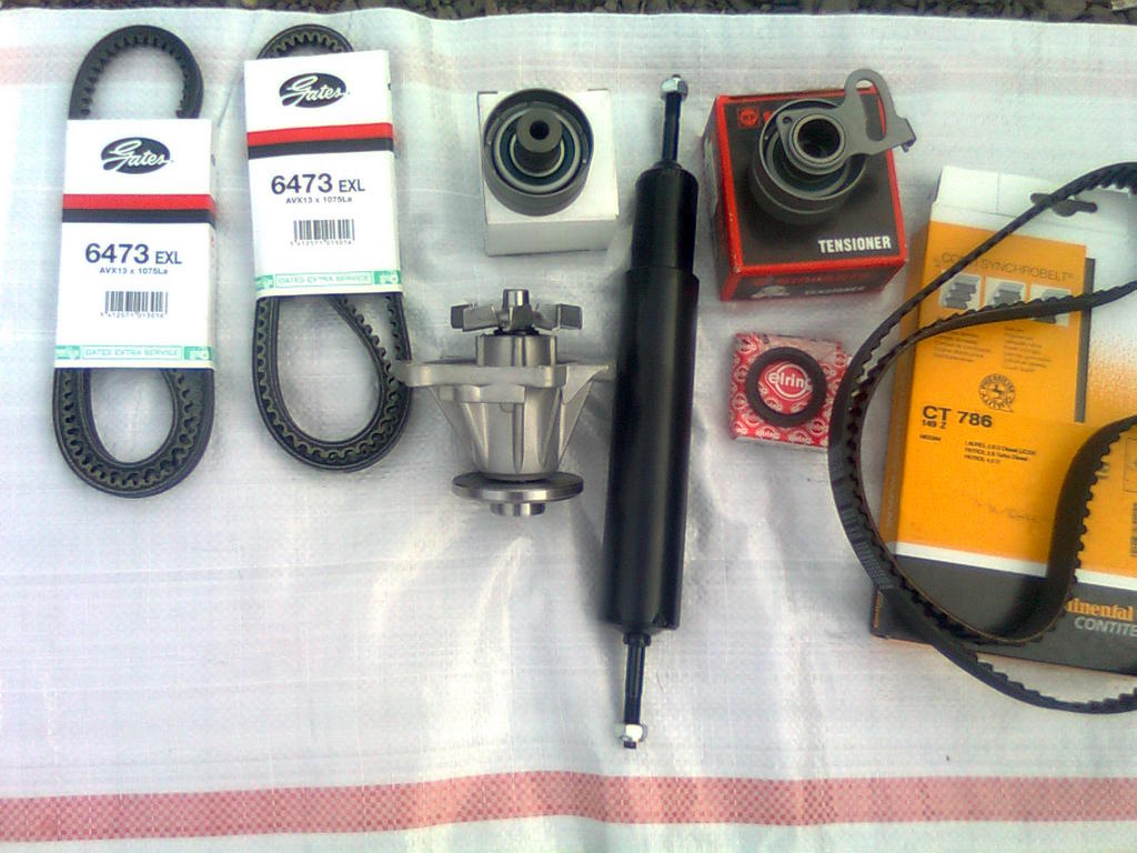

cristiturbo Postat Aprilie 24, 2012 Autor Partajează Postat Aprilie 24, 2012 Re: y60 un vis devenit realitate azi iam tras o spalatura,si au venit cateva piese. Link spre comentariu Distribuie pe alte site-uri Alte opțiuni partajare...

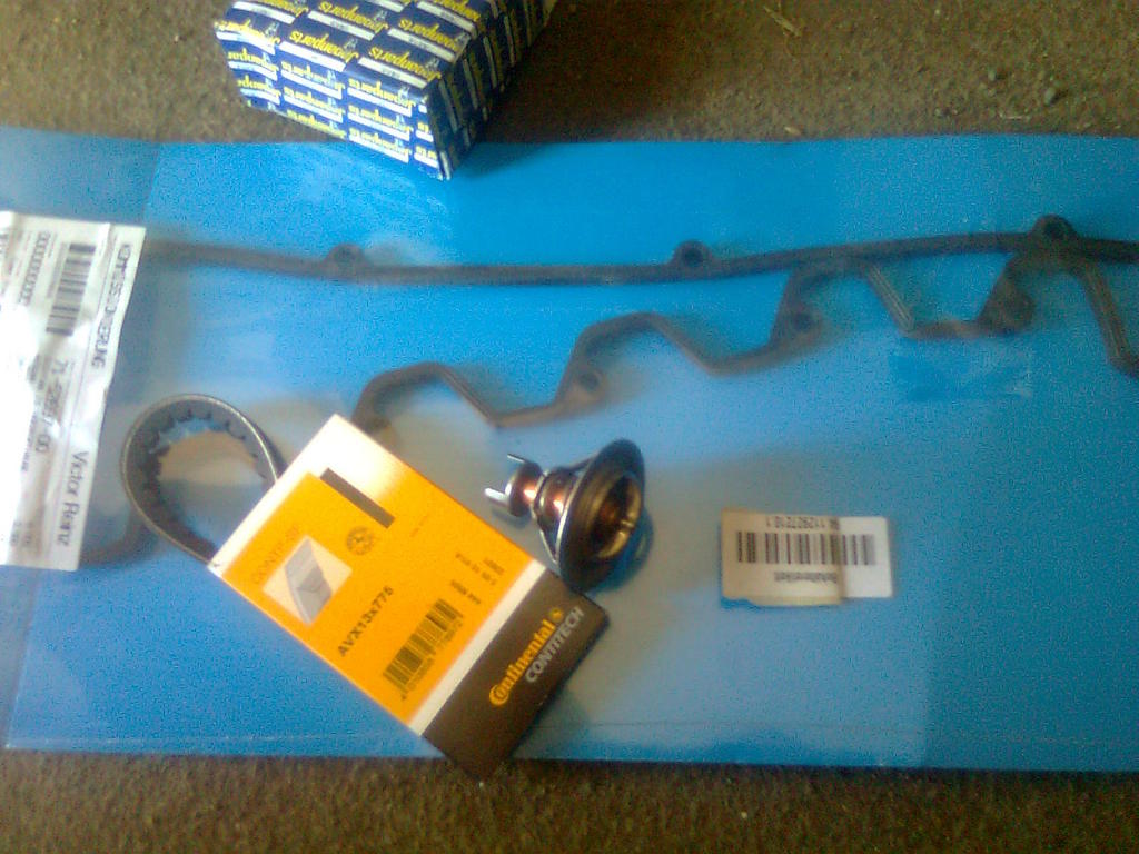

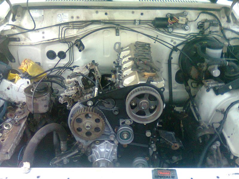

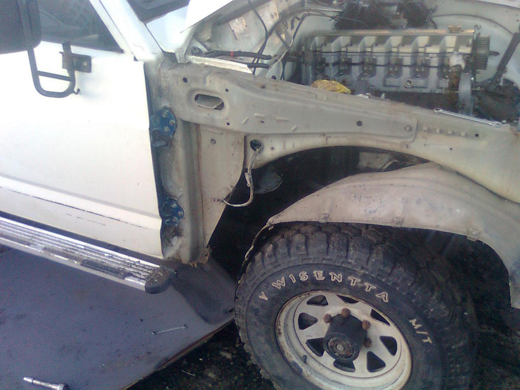

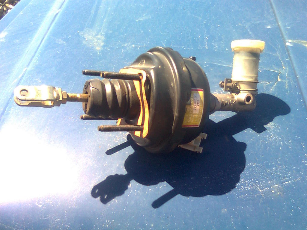

cristiturbo Postat Aprilie 26, 2012 Autor Partajează Postat Aprilie 26, 2012 Re: y60 un vis devenit realitate am mai inaintat putin.schimbat semering de la ax ,garnitura capac si balamalele de la usi,schimbat pompa de dacie cu pompa originala:banana Link spre comentariu Distribuie pe alte site-uri Alte opțiuni partajare...

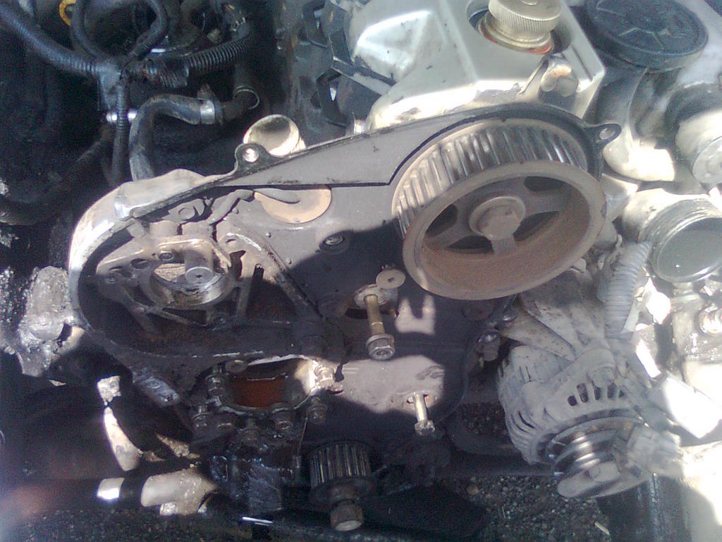

cristiturbo Postat Aprilie 30, 2012 Autor Partajează Postat Aprilie 30, 2012 Re: y60 un vis devenit realitate si azi am muncit la patrol.am dat baia de ulei jos ,verificat cuzinetii.sunt cei originali si arata ca noi:h5 .pompa de injectie e gata reconditionata.am cumparat conductele de la servo directie,blocul de lumini si un furtun de apa de la userul mad madi.om de nota 10 Link spre comentariu Distribuie pe alte site-uri Alte opțiuni partajare...
cristiturbo Postat Mai 3, 2012 Autor Partajează Postat Mai 3, 2012 Re: y60 un vis devenit realitate am inceput oeratiunea inversa a demontarii:banana Link spre comentariu Distribuie pe alte site-uri Alte opțiuni partajare...

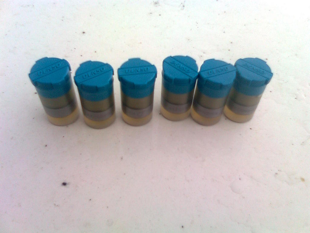

cristiturbo Postat Mai 4, 2012 Autor Partajează Postat Mai 4, 2012 Re: y60 un vis devenit realitate azi am mai primit o veste naspa.4 injectoare nu isi fac treaba.maine comand 6 diuze noi si mergem inainte. Link spre comentariu Distribuie pe alte site-uri Alte opțiuni partajare...
Tinelos Postat Mai 8, 2012 Partajează Postat Mai 8, 2012 Re: y60 un vis devenit realitate Eu zic sa iei legatura cu nissan4x4 de pe forum , dl. Luigi il cheama , te poate ajuta cu injectoarele ... Cum e sa cazi in sus ? Link spre comentariu Distribuie pe alte site-uri Alte opțiuni partajare...
cristiturbo Postat Mai 8, 2012 Autor Partajează Postat Mai 8, 2012 Re: y60 un vis devenit realitate multumesc dar am rezolvat.astazi au ajuns si diuzele.am anulat egr-u. Link spre comentariu Distribuie pe alte site-uri Alte opțiuni partajare...

marius_br Postat Mai 10, 2012 Partajează Postat Mai 10, 2012 Re: y60 un vis devenit realitate Tot nu am inteles,daca vrei sa ne lamuresti si pe noi..De ce ai anulat intercooleru si egr ul? Nu au fost puse chiar degeaba :tk Link spre comentariu Distribuie pe alte site-uri Alte opțiuni partajare...

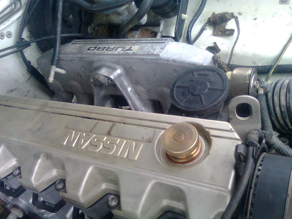

cristiturbo Postat Mai 11, 2012 Autor Partajează Postat Mai 11, 2012 Re: y60 un vis devenit realitate trage ok.nu pot sa fac diferenta pt ca nu mam plibat cu el inainte doar cat l am bagat in curte.egr-ul lam anulat pt ca dupa parerea mea e facut pt noxe mai putine,si eu nu vreau gaze-le de la evacuare in admisie.intercooleru lam anulat pt ca am eu un fix sa nu fie inghesuiala sub capota,stiu ca am pierdut poate 5 cai dar fiecare cu pasaricile lui. Link spre comentariu Distribuie pe alte site-uri Alte opțiuni partajare...

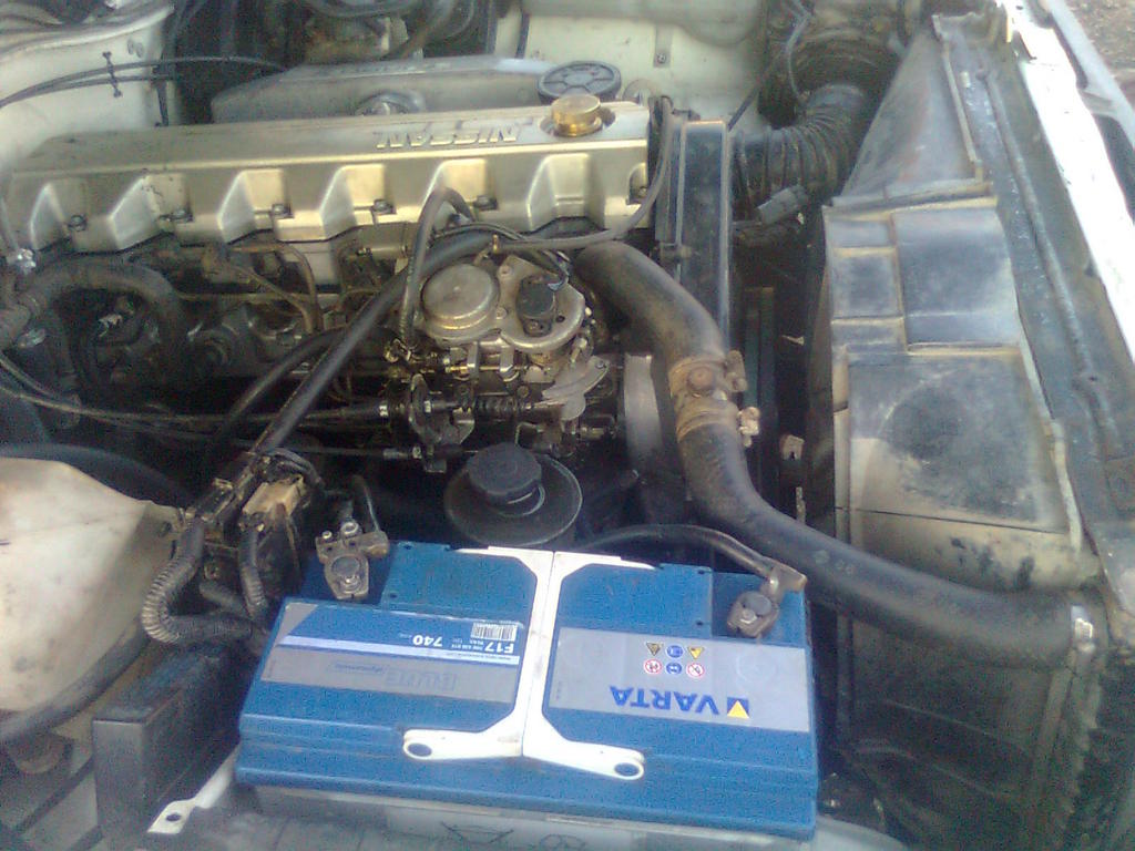

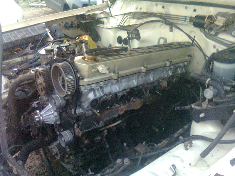

cristiturbo Postat Mai 13, 2012 Autor Partajează Postat Mai 13, 2012 Re: y60 un vis devenit realitate se pare ca ce am muncit pana acum a fost aproape degeaba:hm.motorul suna ok ,trage ok,dar are gaze de carter cum nam vz nici la daciile obosite.asa ca de maine o iau de la capat.asta inseamna sa iei masini de la oameni obositi.sunt un om fericit:ang2 Link spre comentariu Distribuie pe alte site-uri Alte opțiuni partajare...
cristiturbo Postat Mai 16, 2012 Autor Partajează Postat Mai 16, 2012 (editat) Re: y60 un vis devenit realitate am reusit azi sa dau jos chiulasa.uzura mare pe cilindri .maine sper sa dau jos blocu motor sa vad in ce stare sunt pistoanele. Editat Mai 16, 2012 de Astral Link spre comentariu Distribuie pe alte site-uri Alte opțiuni partajare...
