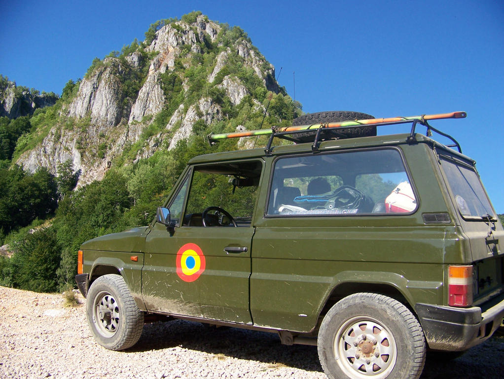

claus4fly Postat Aprilie 19, 2012 Partajează Postat Aprilie 19, 2012 (editat) Cu o mica intarziere prezint si eu masina mea aici. -motorizare Renault F8Q 786 93CP -suspensie spate cu arcuri elicoidale, bari stabilizatoare si antiruliu -discuri ventilate fata -servodirectie -raport grupuri modificat de la 8/33 la 9/41 -cutie viteza in 5 trepte tot Renault alta mai adanc in mocirla Editat Aprilie 19, 2012 de Astral Link spre comentariu Distribuie pe alte site-uri Alte opțiuni partajare...

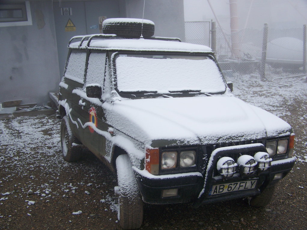

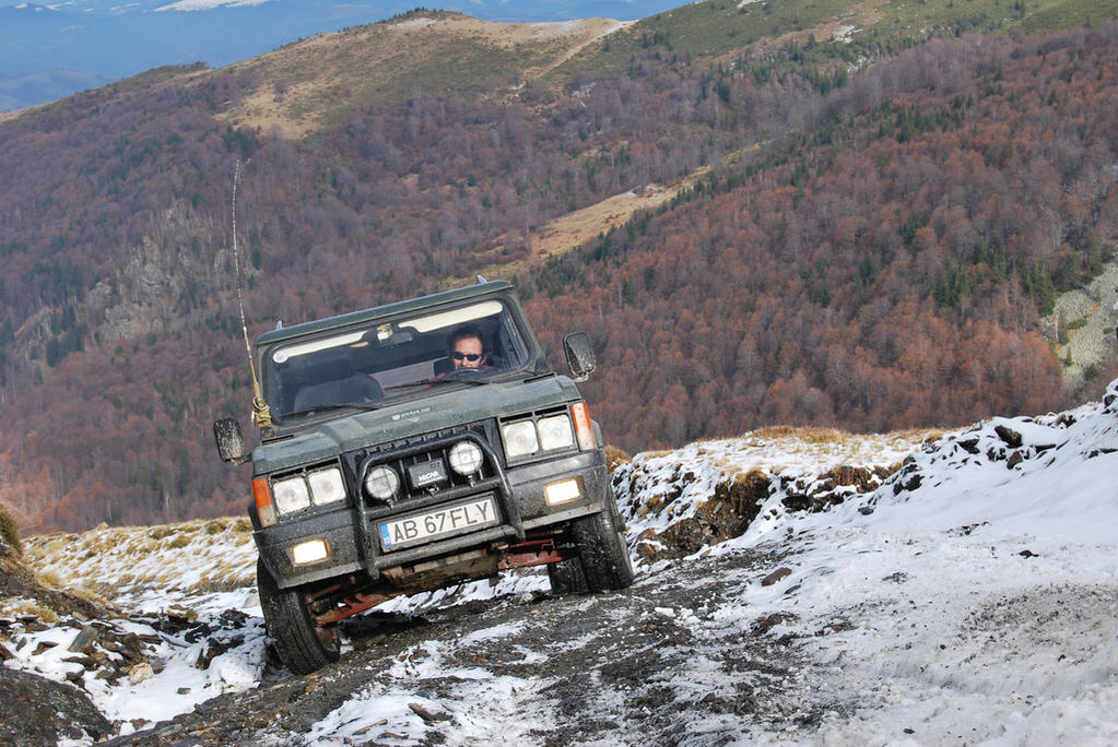

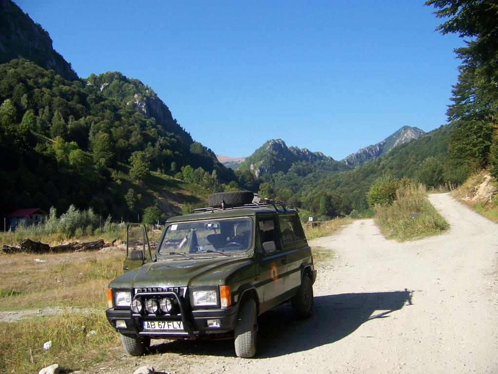

claus4fly Postat Aprilie 19, 2012 Autor Partajează Postat Aprilie 19, 2012 Re: ARO 10.4 1,9 turbodiesel a urmat o reconditionare ampla, si dupa vopsire a rezultat asa ceva... aici sunt 2 fotografii de pe asa-numitul drum al lui basescu, care trece prin Retezat catre Herculane. Link spre comentariu Distribuie pe alte site-uri Alte opțiuni partajare...

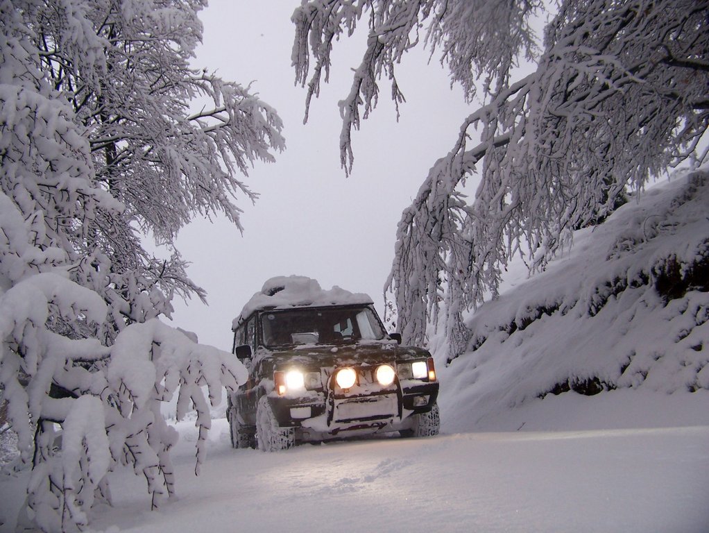

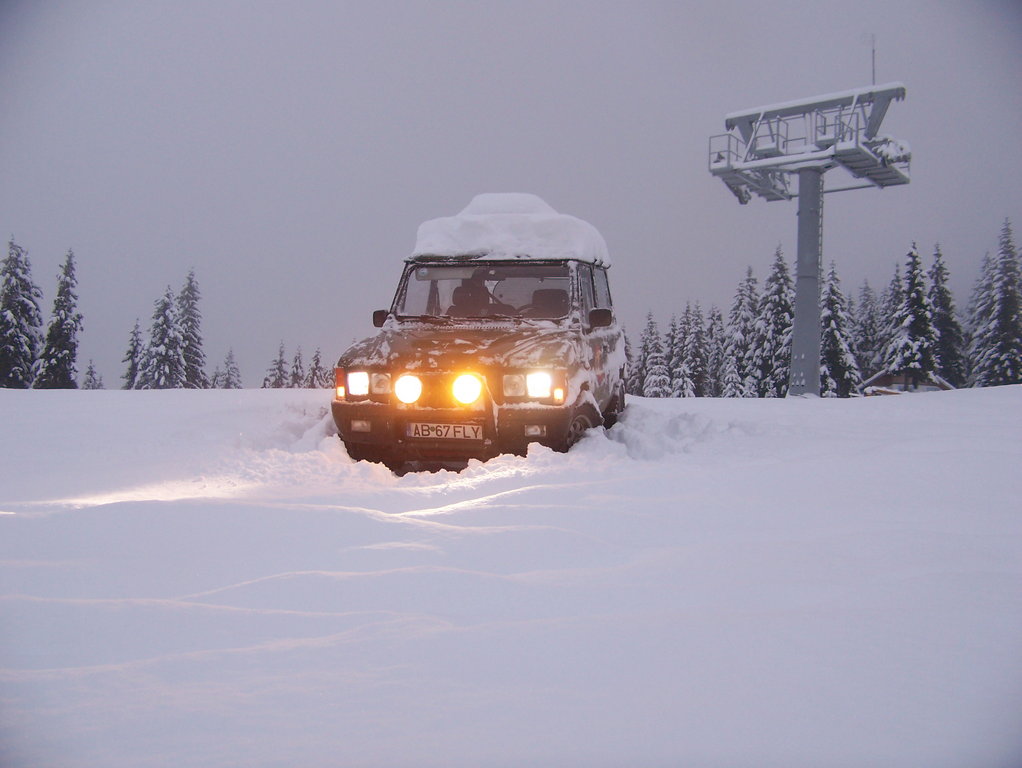

claus4fly Postat Aprilie 6, 2013 Autor Partajează Postat Aprilie 6, 2013 Re: ARO 10.4 1,9 turbodiesel Felicitari! S-o stapiniti sanatos si sa nu va lase la greu niciodata! :br Nu ma lasa la greu chiar si in zapada asta mare cazuta acum cateva zile, vreo 40 cm intr-o noapte... Lanturi pe toate rotile, stergatoare la maxim si dai sa inoate prin zapada... Link spre comentariu Distribuie pe alte site-uri Alte opțiuni partajare...

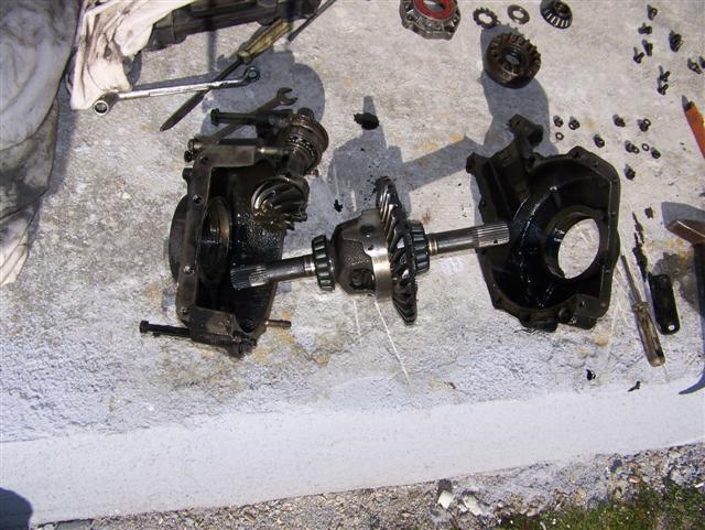

mincu_marian Postat Martie 3, 2014 Partajează Postat Martie 3, 2014 Re: ARO 10.4 1,9 turbodiesel Stiti cumva de unde pot cumpara pinioanele diferentialului fata 9.41? Un prieten detine o masina asemanatoare si nu gaseste. :wink: Link spre comentariu Distribuie pe alte site-uri Alte opțiuni partajare...

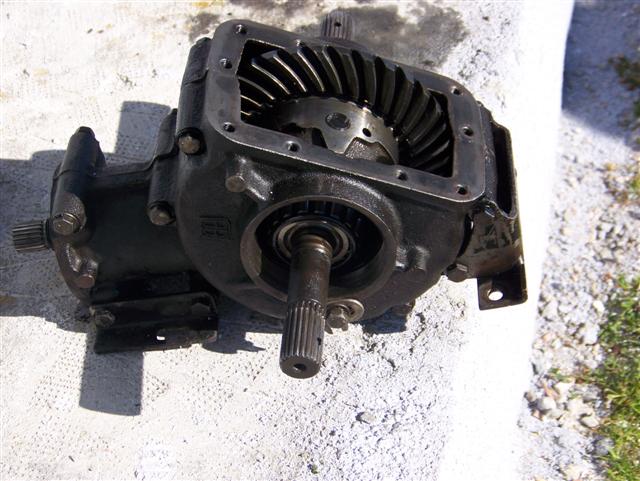

claus4fly Postat Mai 26, 2014 Autor Partajează Postat Mai 26, 2014 (editat) Re: ARO 10.4 1,9 turbodiesel Stiti cumva de unde pot cumpara pinioanele diferentialului fata 9.41? Un prieten detine o masina asemanatoare si nu gaseste. daca-i tot 1.9 diesel sau turbodiesel, motor si cutie Renault, poate incerca la Campulung Muscel, la Duexim, eu de acolo am luat grupul conic fata, acum vreo 3 ani cu 350 lei, noi si pereche. montajul si reglajul trebuie facute neaparat de un meserias, daca nu are prin zona este cel care la facut pe al meu langa Petrosani. foto cu el mai jos, vezi ca difera sensul dintilor si lungimea pinioanelor pe care vine cuplata planetara fata,fata de reductorul de la motoare pe benzina. [ Editat Mai 26, 2014 de claus4fly Link spre comentariu Distribuie pe alte site-uri Alte opțiuni partajare...
