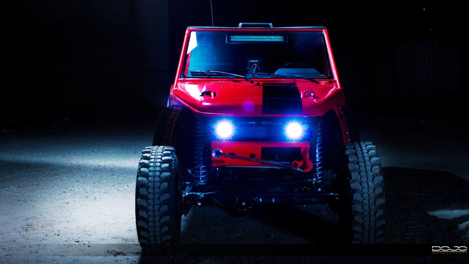

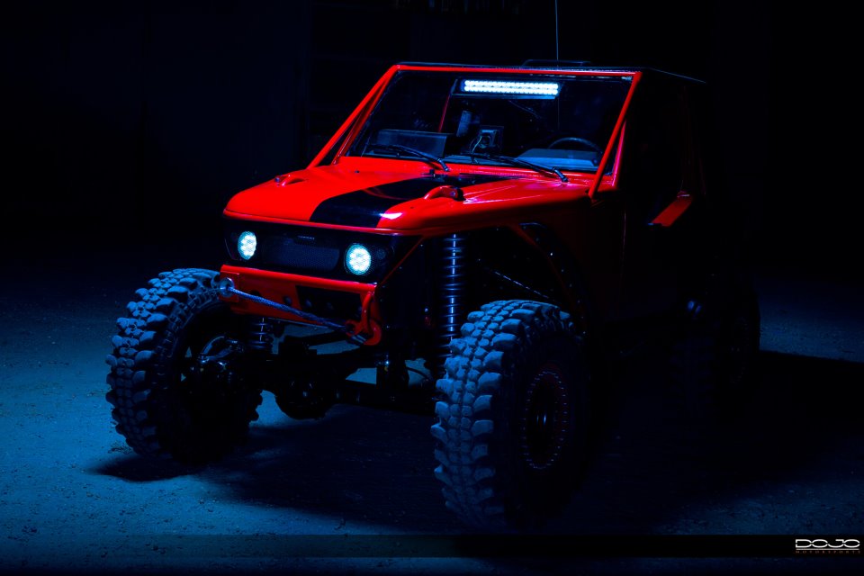

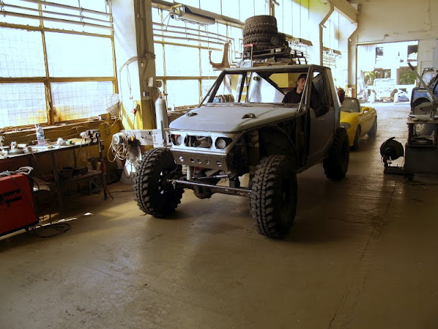

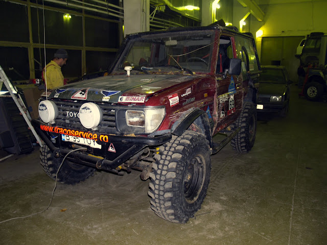

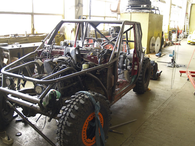

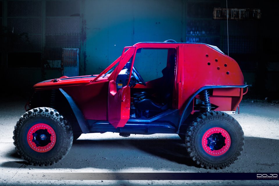

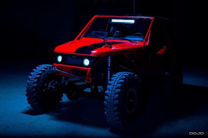

Acesta este unul din proiectele la care lucram momentan, fiind finalizat in proportie de 80%.
Specificatii:
- mecanica de toyota 70, raport punti 4.88, blocant ARB fata/spate
- motor 1 KZ-T, stock (deocamdata), cutie transfer cu kit Gearmaster 44%
- suspensie 4 brate spate, 4 brate + panhard fata
- ampatament 260cm

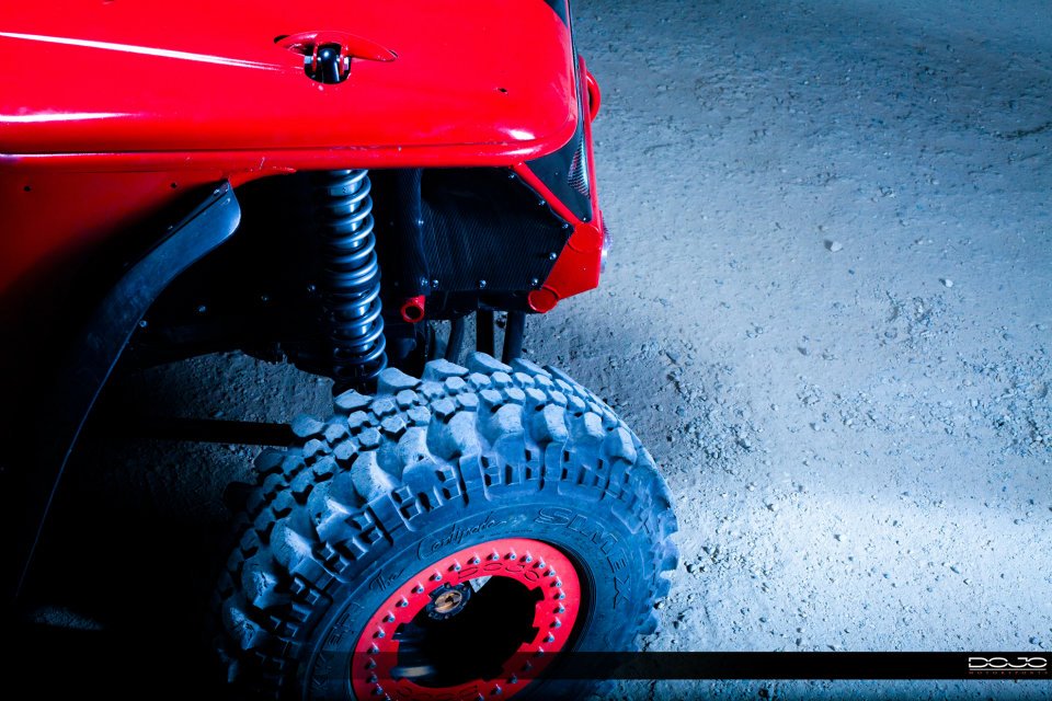

- coilovere FOX 2.5 dual rate, arcuri Eibach, 14 inch travel fata / 16 inch spate
- troliu Gigglepin fata, Warn 8274 spate
- Simex 35x11.5 pe jante 16x8, 2 inch backspace, beadlock exterior

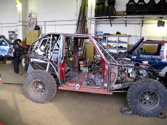

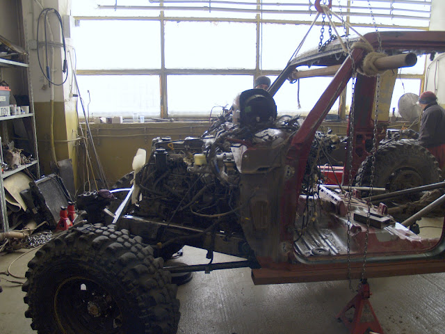

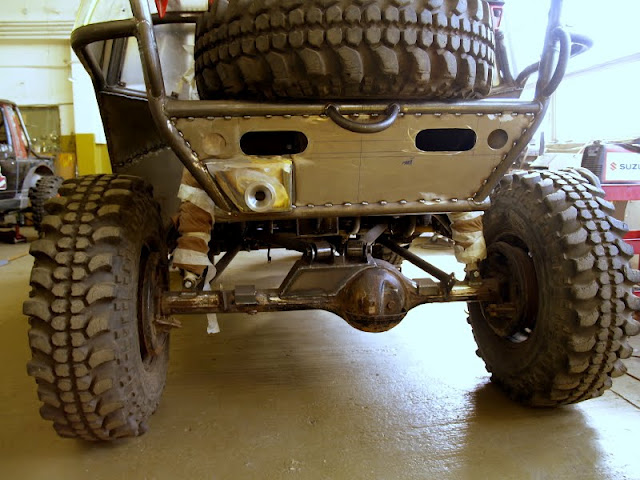

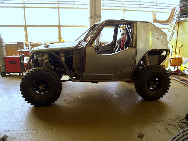

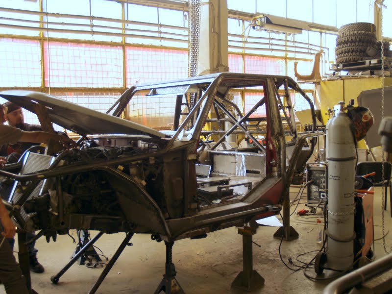

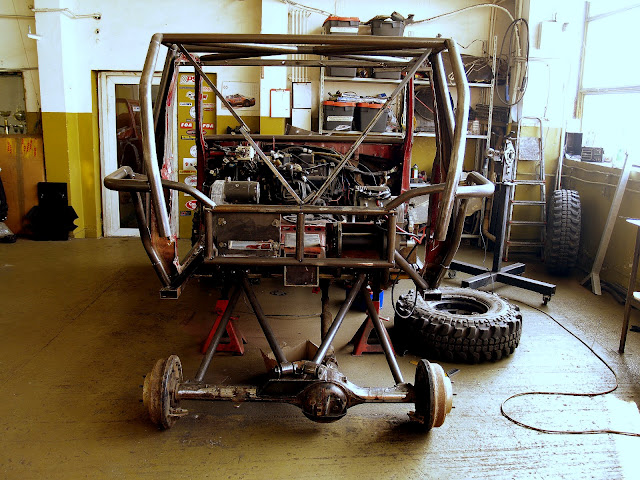

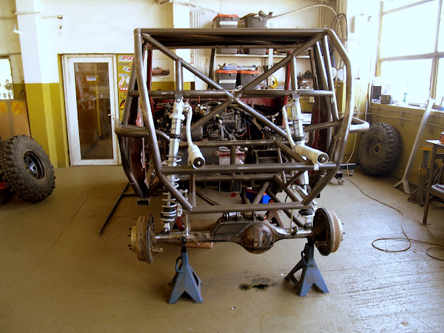

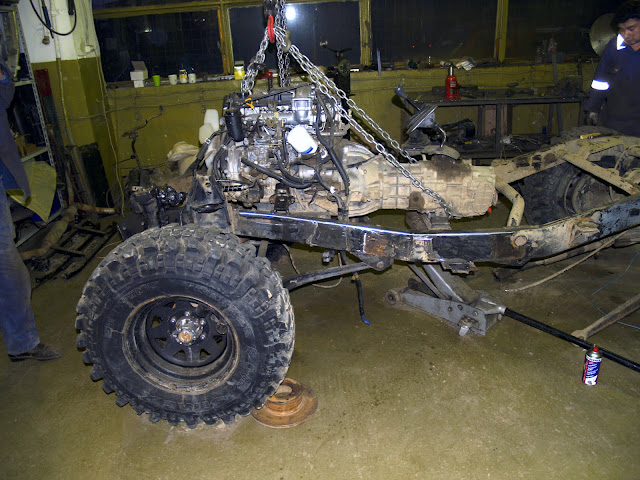

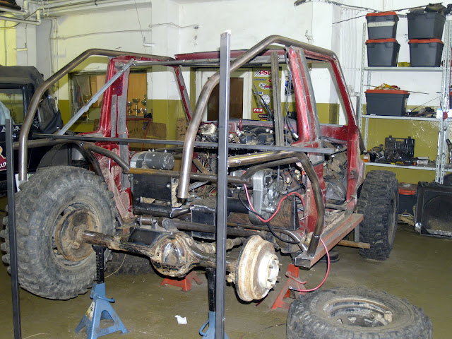

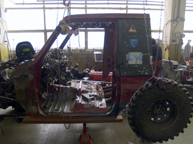

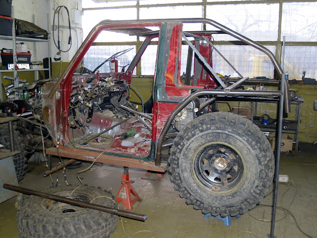

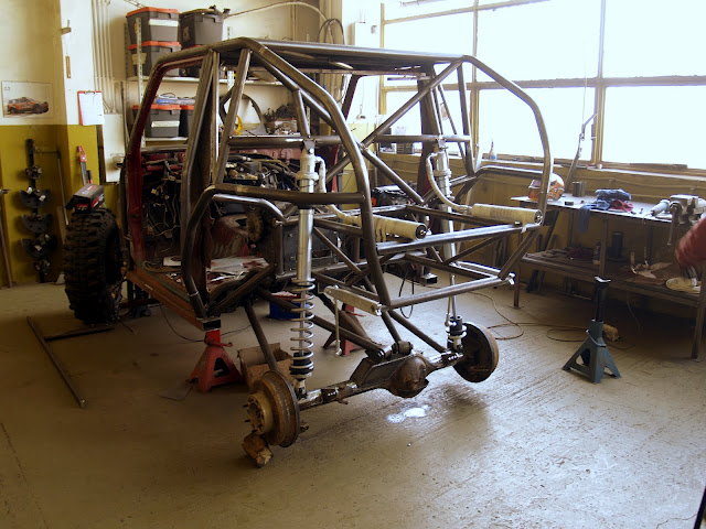

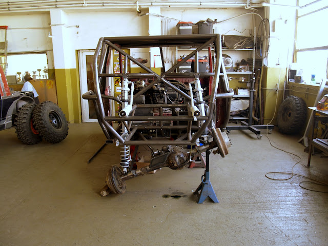

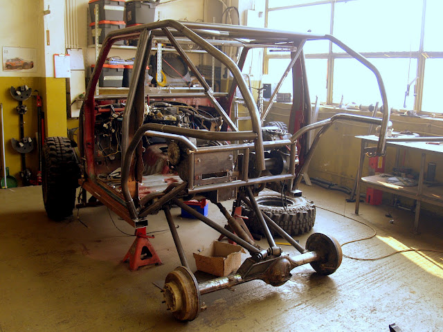

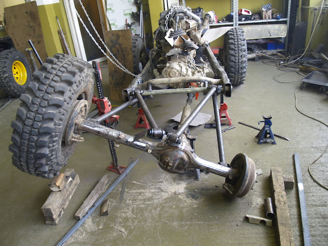

Proiectul a inceput in decembrie, avand ca baza asta:

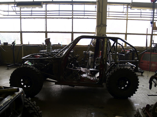

Am repozitionat motorul, 180mm mai in spate fata de pozitia orginala.

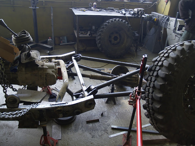

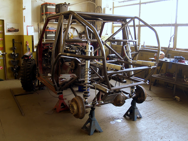

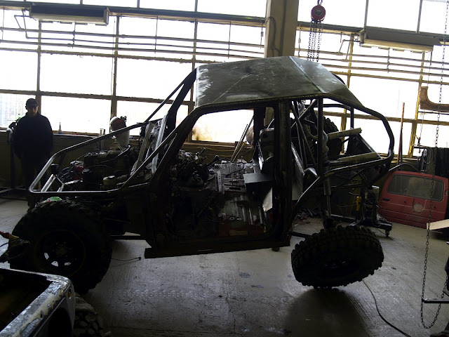

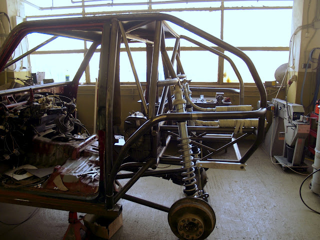

Dupa care am taiat tot ce se poate din sasiu si am inceput reconstructia. mai intai suspensia spate:
_1097765.JPG.ddb4ad746d2aca387129960a3ba20cab.JPG _1097764.JPG.32b3bc78f2ae8fe630949d140cbe536e.JPG

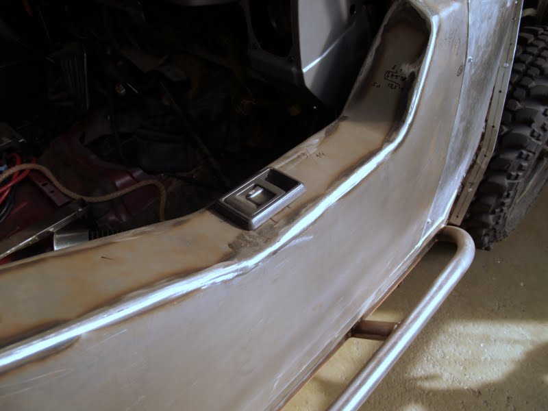

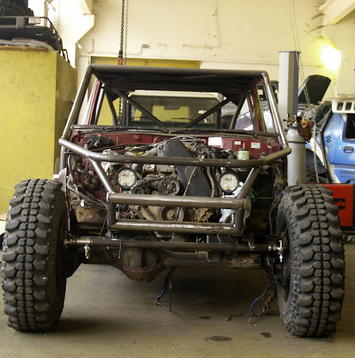

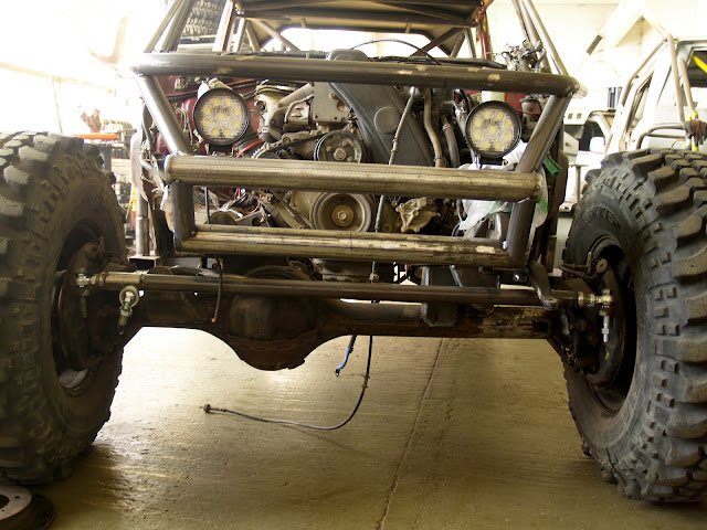

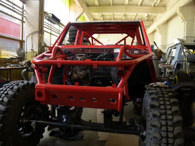

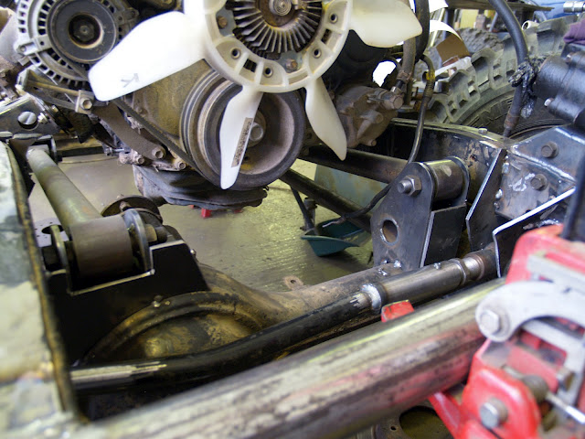

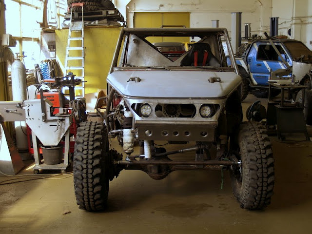

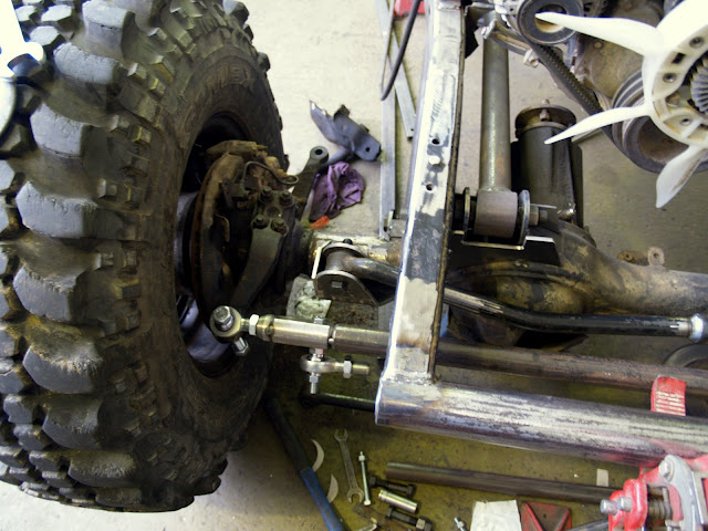

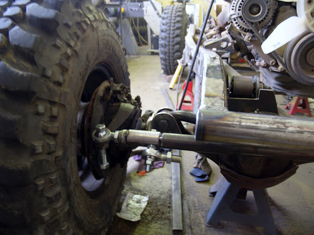

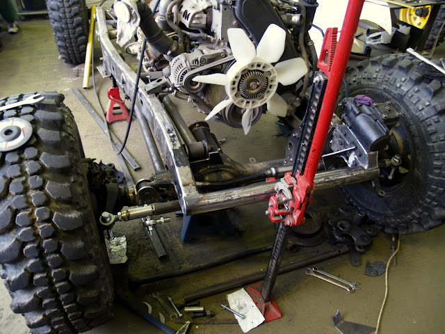

Apoi suspensia fata cu 4 link si panhard
AM relocat caseta de directie bara panhard, si am facut o bara de conexiune hi steer
_1257866.JPG.f65b569068ef21bf33269428b185498b.JPG _1257867.JPG.aa1997b827deab0a3ade13c73dfc61d1.JPG _1257886.JPG.967b66c1e48de96f6ec9da51a7ae17fe.JPG

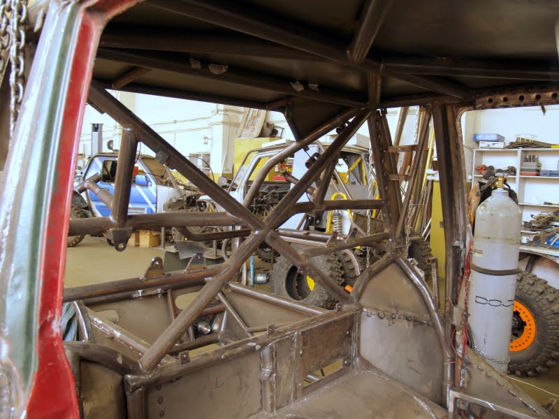

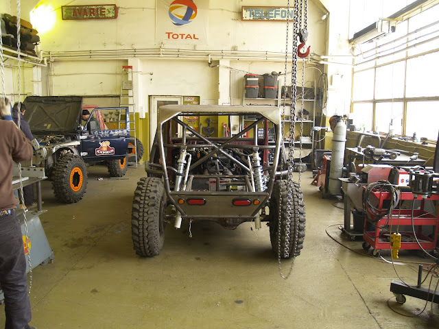

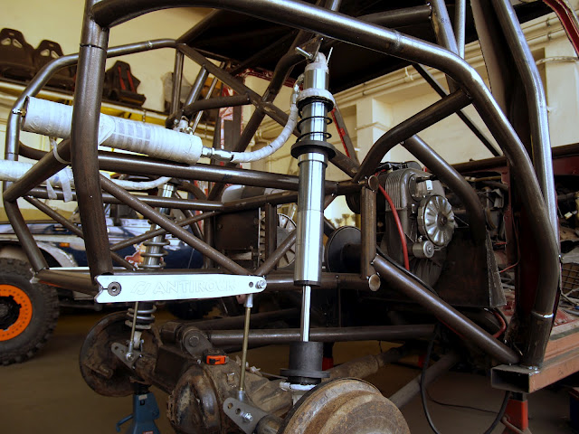

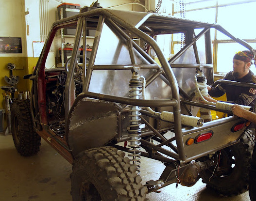

Re: FC Project

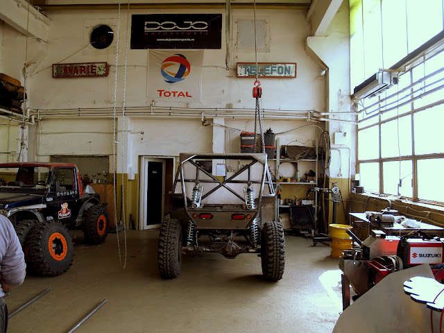

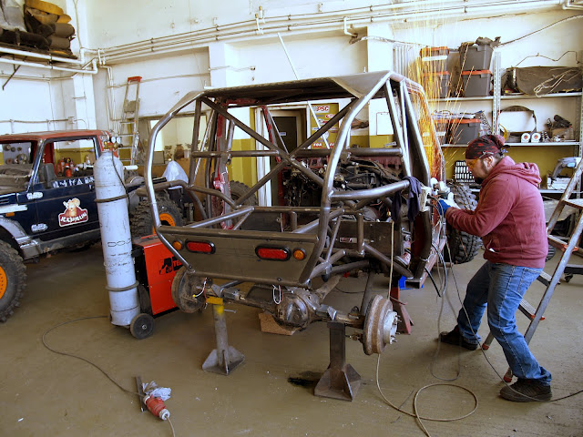

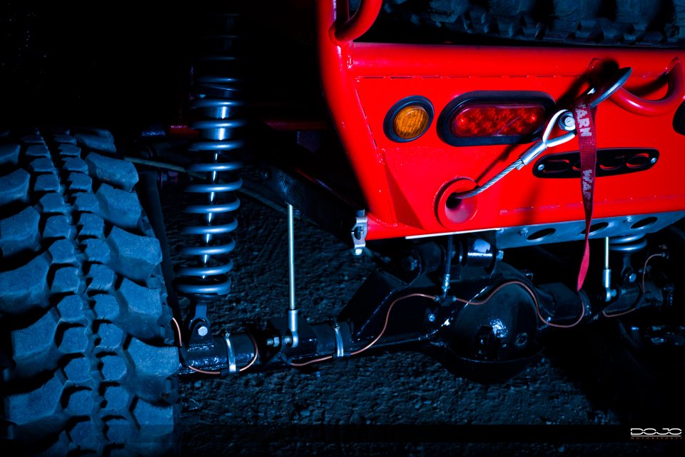

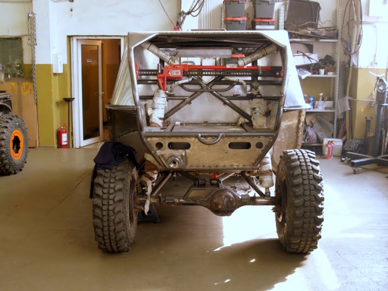

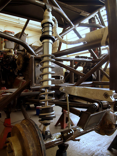

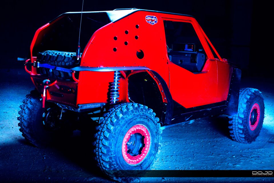

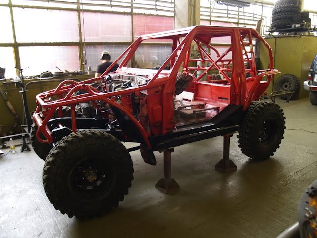

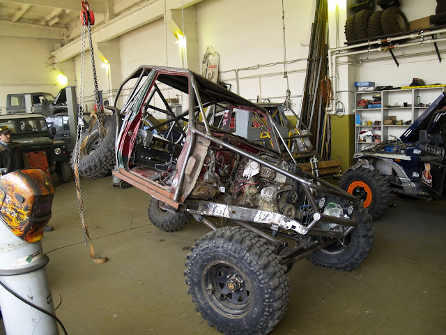

Pe spate avem montate pe langa 2 coilovere FOx Racing de 2.5 cu travel de 16 inch, arcuri Eibach, si o bara stabilizatoare de la Currie
_3198489.JPG.2dc6d77987801bc3dcfe8d08a492ea2b.JPG _3198490.JPG.ff60e5d17592cfccd915d1c33ae677b5.JPG _3198492.JPG.7246d8b95986a0aff8890fab54eb3ac4.JPG
_3198495.JPG.a90e85a6c61c8718cef91ccd9bc3c64e.JPG _3198506.JPG.4a6ff539fa584a2f00be90519bed9b87.JPG _3198498.JPG.8b2ed1b09e839c6d4fe139809f0e70b9.JPG
_3198501.JPG.bc0e7ba160f934bff941f6934f9d69c1.JPG _3198507.JPG.98f9effe451dff0eab9c89938e2c12ee.JPG

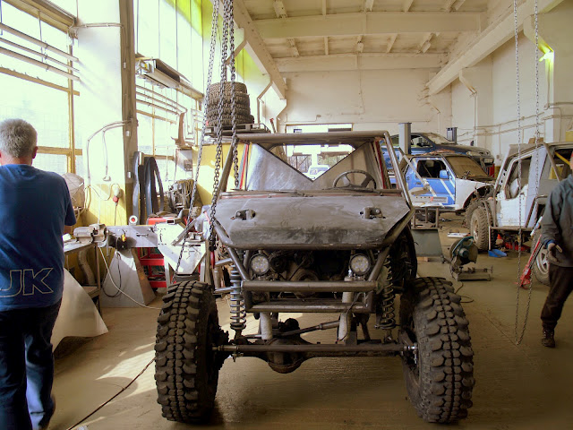

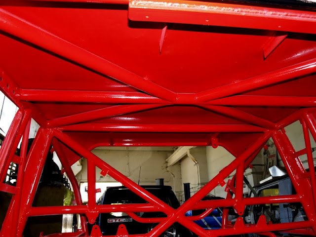

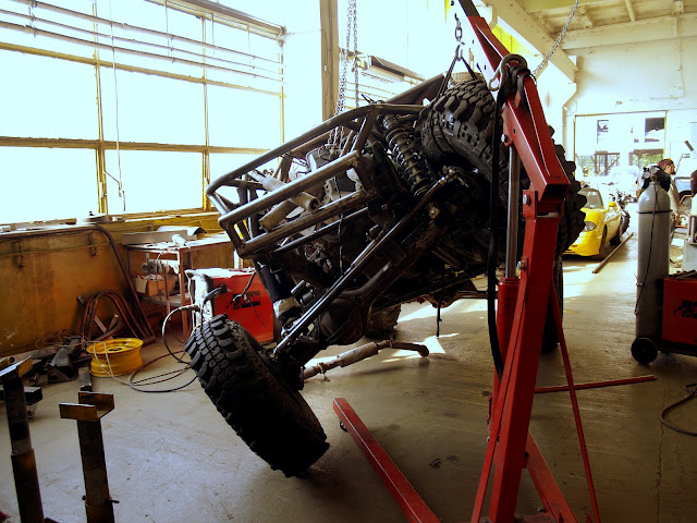

Re: FC Project

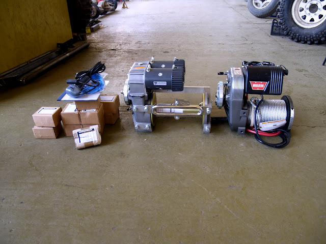

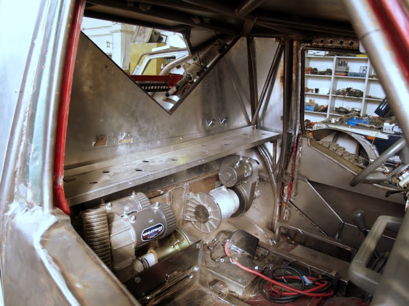

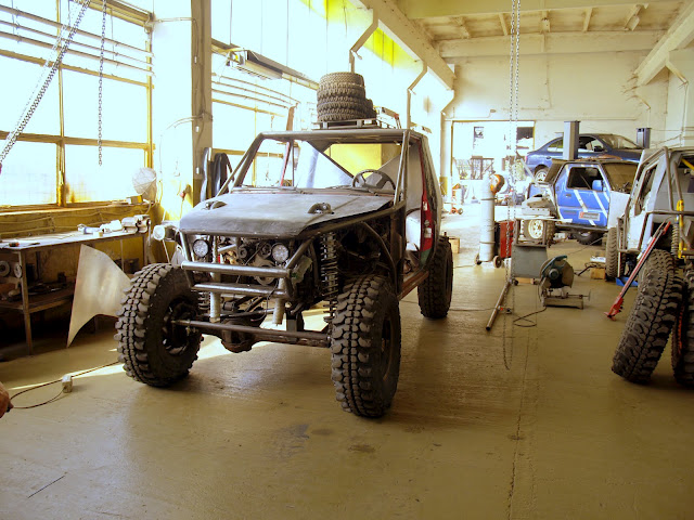

troliile
stopuri

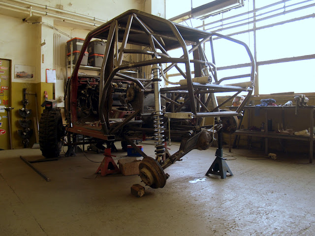

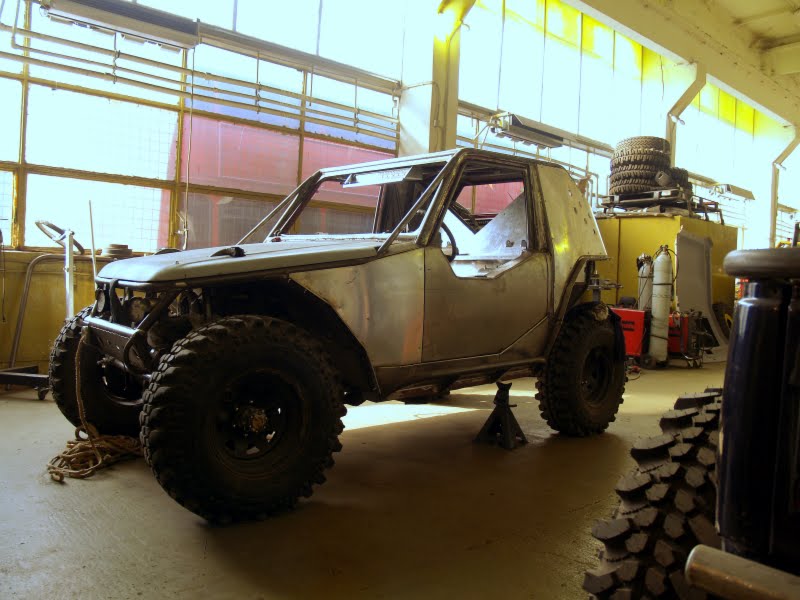

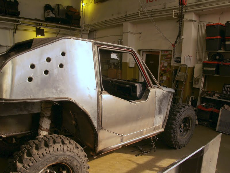

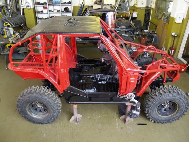

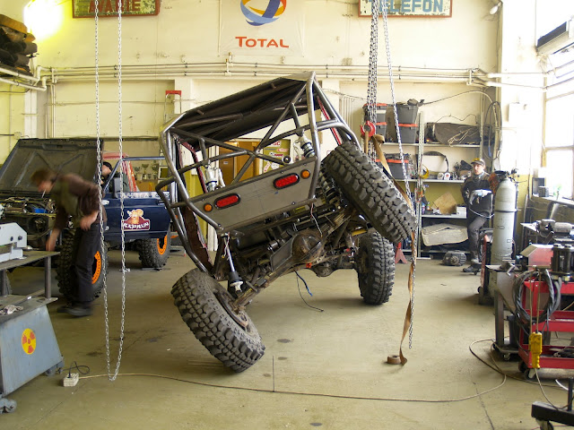

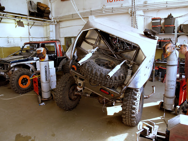

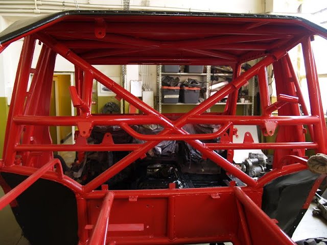

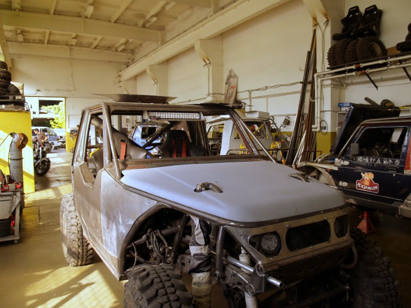

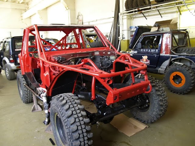

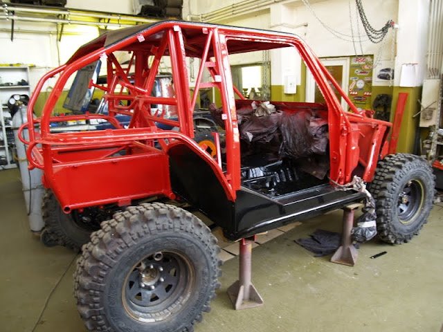

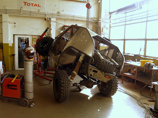

Am terminat structura si in partea din fata:

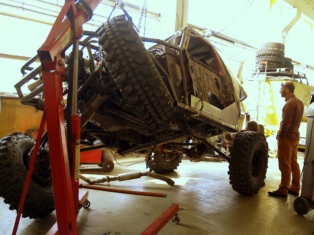

suspensia spate comprimata complet
flex test spate:
_3288660.JPG.29bb3cc135662c7e001129d2cb538cd0.JPG _3288663.JPG.ca2bbb5df82dc92a74596733093857e7.JPG _3288662.JPG.6423e3b60b771e2526e773cd080f0081.JPG
Mai multe detalii si poze despre FC Project pe suzukidojo.blogspot.com sau pe Facebook

Din ce material realizati palniile pentru cablul de troliu ?Se poate folosi asa ceva si la cablu metalic sau numai la plasma rope?
ARO M461 din '65
Daca doi oameni iti zic ca esti beat este bine sa te duci sa te culci.

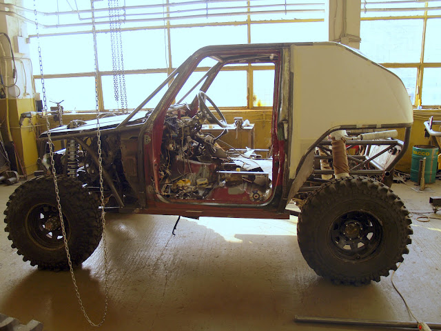

Re: FC Project
Felicitari pt. proiect. Arata grozav si sper sa si mearga asa.
Caroseria a devenit autoportanta sau ati folosit prinderea clasica pe sasiu?
Nu era utila înca o "iesire", în sus, pt. troliu?
Editat de Patrolator
Re: FC Project
Caroseria a devenit autoportanta.
Se poate face o iesire prin tavan si pentru troliu dar eu nu o vad asa utile,are carlig pe plafon si te asiguri cu scripete.
Multumim de aprecieri.
