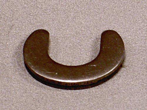

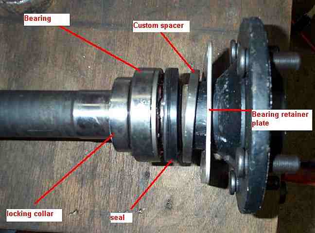

In puntea fata ai trei semeringuri. Doua la iesirea trompelor din carcasa grupului conic (si care se schimba din interiorul grupului...), plus cel de la pinion.
La puntea spate ai tot asa, cu mentiunea ca semeringurile de pe planetare sunt greu de schimbat daca nu ai C-Clip, sau usor de schimbat daca ai C-Clip.

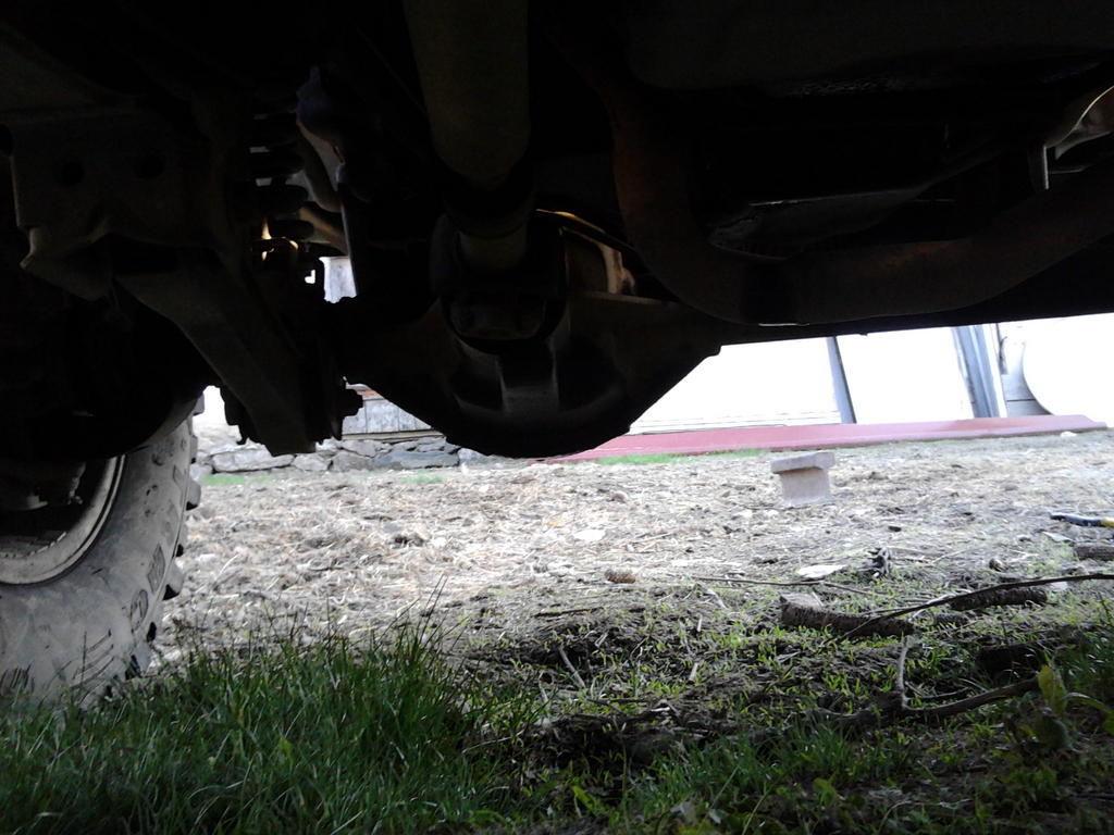

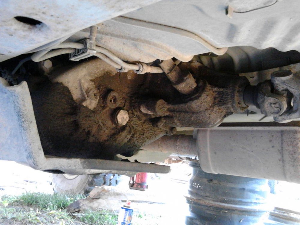

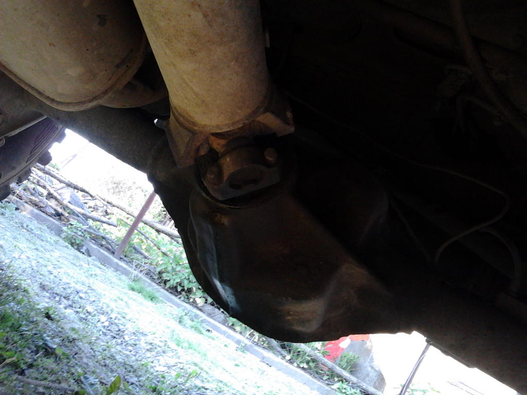

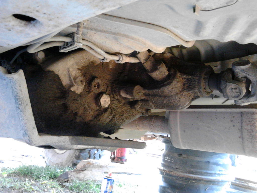

Asa cum am promis am revenit cu poze.
IMG_20120505_193401.thumb.jpg.722b5effeba15e50a8a192f89ddd5dbc.jpgIMG_20120505_193421.thumb.jpg.4710d2f42d27f7827274f275a2a322a6.jpgIMG_20120505_193439.thumb.jpg.324fad10c827c87219853ddf1345fd3a.jpg
Din criza de timp am hotarat doar sa completez uleiul din punti si cutie de transfer urmand ca la sfarsitul lunii sa schimb semeringuri, oringuri, etc.
Problema nu era la puntea fata ci la cea din spate. Am completat aproape un litru de ulei.
Nu reusesc sa desfac busonu de la cutia de transfer (am incercat cheie fixa, inelara, tubulara chiar si dalta si ciocan) ca sa completez uleiu, se vede si din poza ca sa scurs mult. O sa mai incerc joi sau vineri. Un mecanic m-a sfatuit sa sudez o piulita de buson deoarece acesta are doar 3-4 mm loc pentru cheie. Voi ce ziceti?
Arcurile pe spate par cam obosite as dori sa le schimb cu ceva mai tari, mai ales daca pun si o butelie de gaz de 100l, sau exista distantiere de cauciuc de diametrul arcului?:grin:

Eu am practicat metoda cu piulita sudata pe suruburi rupte (pe care inca se mai putea suda ceva) si a functionat ok.

Sudeaza acolo ceva si da afara busonul, dupa care du-te la un strungar sa-ti faca unul serios, pe care sa pui si o saiba de cupru "calita". Adica inmuiata, daca intreaba cineva.

In sfarsit am reusit sa desfac busonu. Metoda cu piulita functioneaza perfect. Am completat peste tot unde se putea completa, acum e OK nu mai am nici un zgomot ciudat. Urmeaza sa schimb semeringurile cand o sa am ceva timp liber.

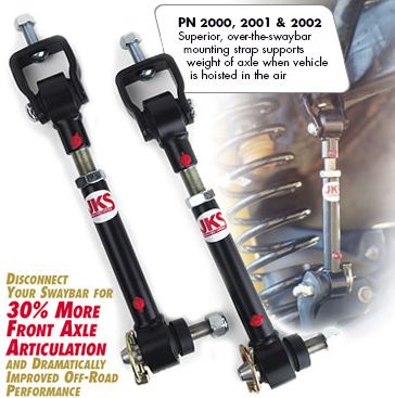

Exista posibilitatea de a prinde SWAY BAR LINK cu o piulita fluture pentru a fi elibereta cand intru in teren accidentat si sa o prind inapoi cand ma reintorc la sosea? (am rupt una in teren ieri)
Cu consideratie Stefan
Nu zbura mai tare decat ingerul tau pazitor!!!:dr1
Re: Cateva sfaturi pt un zj
Salut, Stefane !
Pentru problema ta, exista o solutie ceva mai detseapta. Se cheama "Quicker Disconnects", vine de la JKS, o gasesti aici:
http://store.jksmfg.com/merchant2/merchant.mvc?Screen=QRDISC&Store_Code=JKS01&Category_Code=Swaybar_Disconnects
Si arata asa:
Sau, pe baza imaginii, sa-ti construiesti un set, sau cineva de meserie. Greu nu este, trebuie doar imaginatie.
Stima,
Dragos
Stima si respect
Sarumana, o idee geniala. Saptamana viitoare imi confectionez un set. Promit sa postez photo cu ce va iesi.:banana:banana:banana
