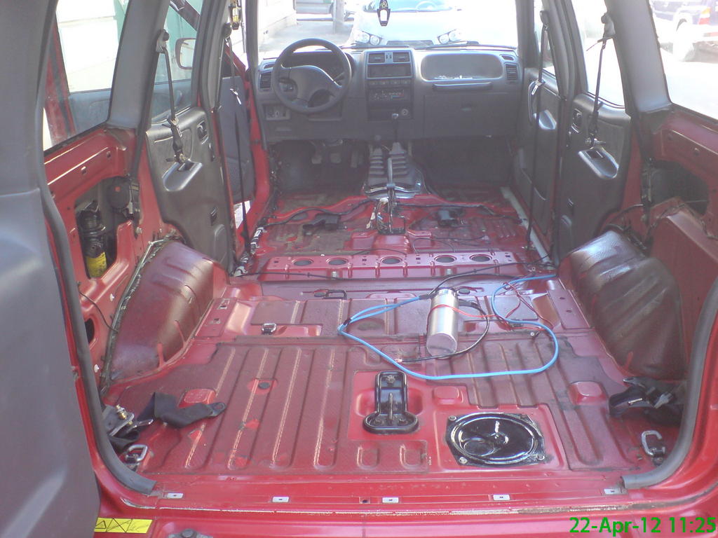

pantzerrow Postat Aprilie 23, 2012 Partajează Postat Aprilie 23, 2012 Salutare tuturor, Inca de saptamana trecuta mi s-a pus pata sa fac o curatenie la sange in masina. Nu stiu cati ati facut asta ,insa am constatat ca sub mocheta(indiferent de masina) intotdeauna primavara pot aparea urme de umezeala, care apoi se transforma in miros urat si apoi in rugina. Toata operatiunea a durat aproximativ 10 ore (asta pt ca am facut singur absolut tot) insa cred eu ca a meritat. A fost nevoie de o cheie de 14 ,cheie de 10 ,surubelnita dreapta si una in cruce ,WD40 detergent chimic pt spalat mocheta si multa multa munca.:ha1 Azi refuzi sa participi la viata publica. Maine vei ajunge sa fi condus de inferiorii tai ! Link spre comentariu Distribuie pe alte site-uri Alte opțiuni partajare...

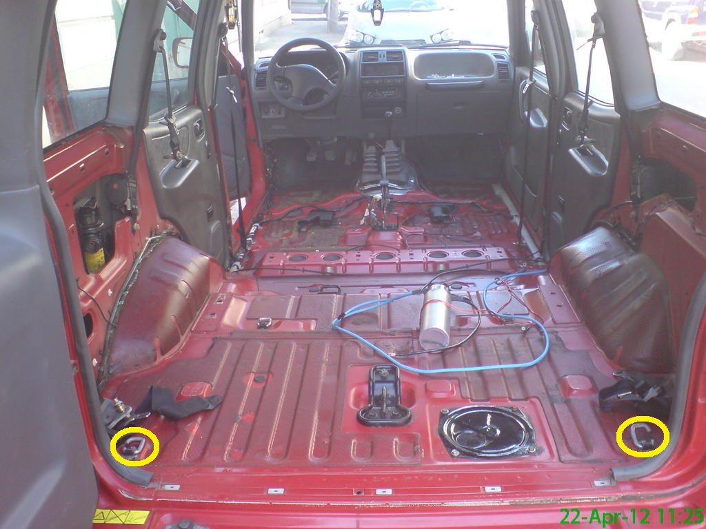

Baruba Postat Aprilie 24, 2012 Partajează Postat Aprilie 24, 2012 Re: Curatenie de primavara in Terano Da da foarte multa munca acolo, da o faci ca noua. O sa ai miros de proaspat de curat , da daca tot veni vorba si o vazui asa de dezbracata , stie cineva ce se fixeaza cu aceste 2 inele incercuite cu galben ? Link spre comentariu Distribuie pe alte site-uri Alte opțiuni partajare...
razvan Postat Aprilie 24, 2012 Partajează Postat Aprilie 24, 2012 Re: Curatenie de primavara in Terano Sunt ancore pentru cordeline elastice. Fixezi lucruri care nu vrei sa-ti zboare in mers. VW Touareg V6 benzina - gaura neagra Link spre comentariu Distribuie pe alte site-uri Alte opțiuni partajare...
pantzerrow Postat Aprilie 24, 2012 Autor Partajează Postat Aprilie 24, 2012 (editat) Re: Curatenie de primavara in Terano Exista chiar si plase speciale pentru asa ceva ,care se fixeaza de acele carlige astfel incat sa nu o ia valiza,butoiul sau caramida de bani la vale prin masina. @Irod -ai dreptate cu mirosul si de aceea la toate masinile care le-am avut am facut operatiunea asta. Aici am constatat ca pe dreapta fata ,desi mocheta la suprafata era perfect uscata ,sub ea are ca un fel de vata ,lana sau ce o fi care era uda si deja prinsese un pic de miros . Editat Aprilie 24, 2012 de pantzerrow Azi refuzi sa participi la viata publica. Maine vei ajunge sa fi condus de inferiorii tai ! Link spre comentariu Distribuie pe alte site-uri Alte opțiuni partajare...

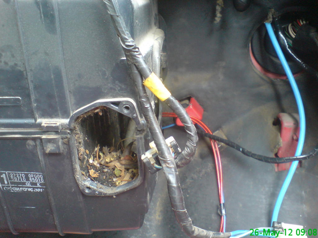

pantzerrow Postat Mai 20, 2012 Autor Partajează Postat Mai 20, 2012 Re: Curatenie de primavara in Terano Se pare ca odata cu sezonul ploilor a revenit si apa in masina :ha: Azi am desfacut iar TOT si am scos mocheta la uscat.Problema se pare ca vine putin de la trapa (aia se va rezolva) insa o cantitate mare de apa patrunde in interior prin aeroterma . La cantitati mari de apa se umple zona de sub parbriz (acolo unde se afla mecanismul stergatoarelor) si apoi se scurge in interior prin partea dreapta. A rezolvat cineva problema asta pana acum? Avand in vedere ca zona in cauza are contact direct cu exteriorul e clar ca e o problema vesnica... Exista vreun canal de scurgere a apei din acea zona care e posibil sa fie infundat? Multumesc de raspunsuri. :pl Azi refuzi sa participi la viata publica. Maine vei ajunge sa fi condus de inferiorii tai ! Link spre comentariu Distribuie pe alte site-uri Alte opțiuni partajare...
pantzerrow Postat Mai 23, 2012 Autor Partajează Postat Mai 23, 2012 Re: Curatenie de primavara in Terano Nimeni nu stie pe unde se scurge apa din acea incinta unde este ansamblul la stergatoare si aeroterma? :hl Azi refuzi sa participi la viata publica. Maine vei ajunge sa fi condus de inferiorii tai ! Link spre comentariu Distribuie pe alte site-uri Alte opțiuni partajare...
LucianPredator Postat Mai 26, 2012 Partajează Postat Mai 26, 2012 Re: Curatenie de primavara in Terano La al meu Terrano se prelingea apa pe sus pe la parbriz si pe la trapa. Problema de la trapa am rezolvato am desfacut plafonu si am curatat furtunasele de la trapa Link spre comentariu Distribuie pe alte site-uri Alte opțiuni partajare...
LucianPredator Postat Mai 26, 2012 Partajează Postat Mai 26, 2012 Re: Curatenie de primavara in Terano Nimeni nu stie pe unde se scurge apa din acea incinta unde este ansamblul la stergatoare si aeroterma? :hl Nu cred ca intra apa pe acolo ar trebui sa între si când folosesti stergatoarele Link spre comentariu Distribuie pe alte site-uri Alte opțiuni partajare...
Ironman4x4 Postat Mai 26, 2012 Partajează Postat Mai 26, 2012 si mie imi intra apa in masina salut si eu am trapa, amsina este din 2004, si am urmatoarele probleme: se prelinge apa pe sub chederul trapei, dar putina pe sub bord se prelinge (acum cu ploile astea pot spune ca a curs chiar) mult mai mult, banuiesc tot de la infundarea unui furtun de scurgere. ref la intratul apei pe la compartimentul motorului stergatoaelor, am avut un mercedes unde pateam acelasi lucru si unde erau infundate cu bucati de frunze uscate, canalele colectoare. alec preotu Link spre comentariu Distribuie pe alte site-uri Alte opțiuni partajare...
TOYO L Postat Mai 26, 2012 Partajează Postat Mai 26, 2012 Re: Curatenie de primavara in Terano Nimeni nu stie pe unde se scurge apa din acea incinta unde este ansamblul la stergatoare si aeroterma? :hl trebuie sa desfaci ca sigur are locuri de scurgere a apei care sunt infundate. LJ 7O Link spre comentariu Distribuie pe alte site-uri Alte opțiuni partajare...

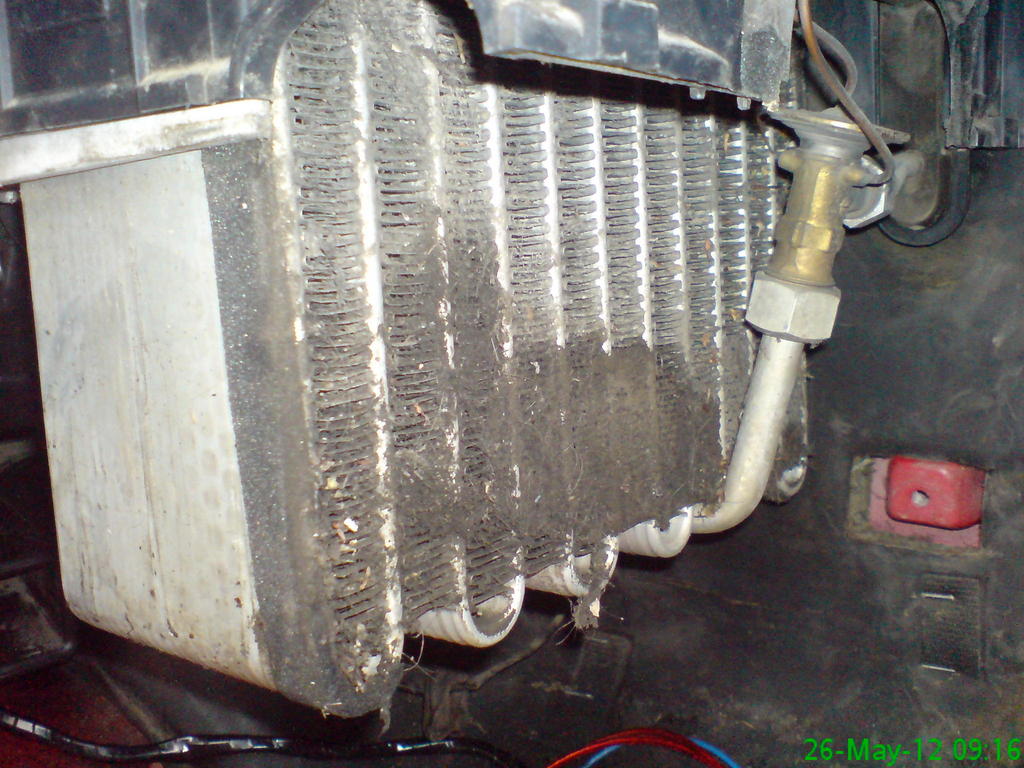

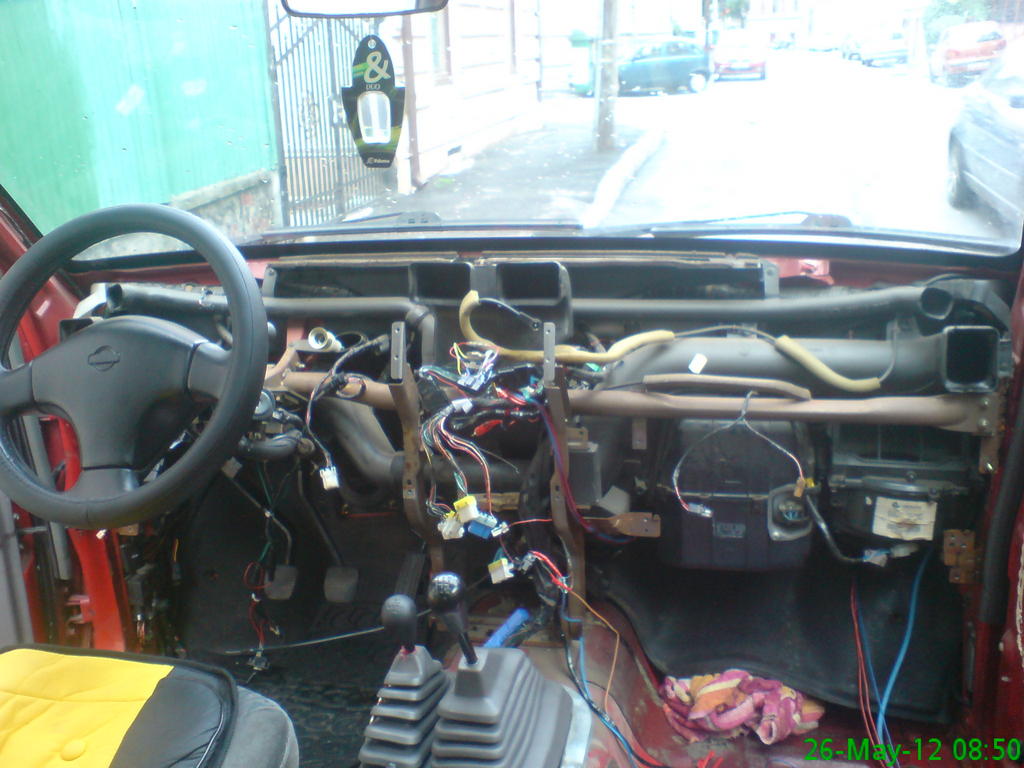

pantzerrow Postat Mai 26, 2012 Autor Partajează Postat Mai 26, 2012 Re: Curatenie de primavara in Terano Dupa multe ore de munca am rezolvat urmatoarele: -la trapa ,se scurgea la ploaie mai puternica ,deoarece 2 din cele 4 furtune erau infundate. Dupa ce am desfundat furtunele,totul a fost ok .La ploaia infernala de ieri din Bucuresti pot sa spun ca nu s-a scurs pic de apa. -la problema din dreapta a fost un pic mai greu deoarece pentru a lucra mai lejer am dat jos tot bordul. Se poate da jos doar aeroterma dar e foarte greu de lucrat. Apa se scurge de la stergatoare sau intra pur si simplu prin gura de la aerisire,apoi trece in zona unde este ansamblul la stergatoare ,apoi in aeroterma dupa care intra in zona unde este un calorifer/radiator ca cel din poza pe care cu greu l-am curatat la compresor. In spatele acestuia este un furtun (foarte mic ca si diametru) care arunca apa patrunsa aici pe traseul amintit in compartimentul motor pe undeva pe sub conductele de A\C. Deoarece este destul de mic,orice frunza sau gunoi poate bloca imediat scurgerea apei care neavand unde sa mearga, se scurge in dreapta jos pe mocheta. Am pus o sita in fata sub parbriz la aerisire ,astfel incat aerul sa mearga pe traseul lui normal dar fara frunze sau gunoaie :grin: Legat de gunoiul patruns in timp...judecati pozele Azi refuzi sa participi la viata publica. Maine vei ajunge sa fi condus de inferiorii tai ! Link spre comentariu Distribuie pe alte site-uri Alte opțiuni partajare...
