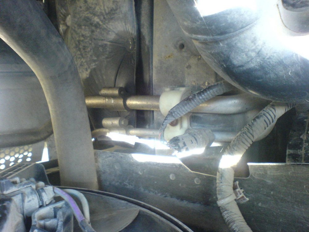

uite unde cred ca e buba la AC. dreapta jos cum deschizi capota si te uiti. compresorul e mai zgomotos, posibil din cauza ca merge in gol.
azi am schimbat macaraua dr fata singur. merge bine cea nou nouta la 300lei de la landatelier. nu va luati kituri de alea de reconditionare de pe ebay ca-s muci. nu tin si mai costa si 100lei plus munca.
Editat de christi
Re: Probleme Freelander 1.8
La mine conducta aia s-a fisurat, cea de inalta, dar nu acolo la imbinare ci undeva cum te uiti la imbinarea aia in stanga unde intra sub radiator si daca bagi mana pe sub bara are o clema prinsa de caroserie in care intra conducta... ca la tevile de calorifer prin casa.... si acolo se manaca pentru ca se freaca teava de inalta cu rahatu de clema si fiind aluminiu + drumurile bune de la noi... cedeaza. La mine fasaia ce-i drept dar doar pana a iesit presiunea din sistem...apoi nu mai fasaia... si oricum vezi chestie d'aia verde fluorescent daca e sa scape... uleioasa asa. Am reparat conducta undeva pe la Republica, e un service d'asta "de curte" asa dar sunt niste baieti care lucreaza cu aluminiu A\C + esapamente... mie mi-au facut ok sudura si reincarcare. I-am gasit recomandati pe un forum de BMW ... am fost si la alt service specializat de AC si erau niste carnati acolo n-aveau nici o treaba si am renuntat am zis ca merg la astia "de curte" dar recomandati decat la ala cu rampe si scheme da habar n'avea. Cum spuneam arata dubios asa service-ul dar m-au rezolvat deci... in orice alta problema merg la Costin la Ciolpani eu dar cu AC na... Nu mai stiu cum se numea service-ul asta, dar cauta pe net e ceva cu strada Negostina parca... gieuroservice parca nu mai stiu... Ca pret nu a fost scump, cateva sute de mii sudura si teava bucata luata din alta instalatie ce dracu au facut ei acolo si restu a fost reincarcarea.

mda, nu cred ca s-a golit de tot a mea. cum se vede zona, pare udatura si cred ca poate pe acolo a iesit. de racit mai raceste, dar slab.
am sa incerc dupa sarbatorile astea muncitoresti sa vedem.

reparatie AC...2 suduri tevi AC + o sudura surub bullbar rupt...incarcare/descarcare/vidare de cateva ori, pana am descoperit ca e ok...+ manopera..dat jos masca..scut..bullbar...suruburi ruginite intepenite...350roni
apropo, cantitatea de freon..e trecuta pe un inscris galben...vizibil dupa ce deschizi capota. 540grame +-25; se seteaza in masinaria aia cand incarca instalatia.

-luat si schimbat bujii...degeaba ca tot la a 2-a cheie o ia de cand a dat frigul; am crezut ca or fi ele problema; (damn!)
-schimbat lichid pompa servo, cutie viteze;
-schimbat simering + iar ulei IRD...iar...se pare ca curgea iar pe la cel schimbat acum cateva luni. damn!
aveti idee...care ar putea fi cauza faptului ca sa zic..sub 15 grade, cu motorul rece...nu o mai ia la sfert. tre sa o las 2-3 secunde sa invarta...poate chiar mai mult. s-o dezamorsa pe undeva. la cald nu mai face asa. vara n-am probleme, merge la sfert. cateodata ca sa nu dau mult din prima cheie...dau prima cheie 1 secunda...opresc..si la a 2-a o ia la sfert.
acum as mai avea de luat catalizatorul de langa cardan. dar se pare ca la noi...catalizatoarele sunt considerate nestemate si vandute la preturi duble chiar triple fata de cum se vand in tari ca UK.
in vara dupa ce s-au blocat placutele pe discuri...dupa rezolvarea problemei cred ca am iesit cu un piuit de rulment la peste 80-90km/h. e greu ca nu-mi dau seama precis de unde vine.pare roata dreapta. cum s-o putea depista oare?
