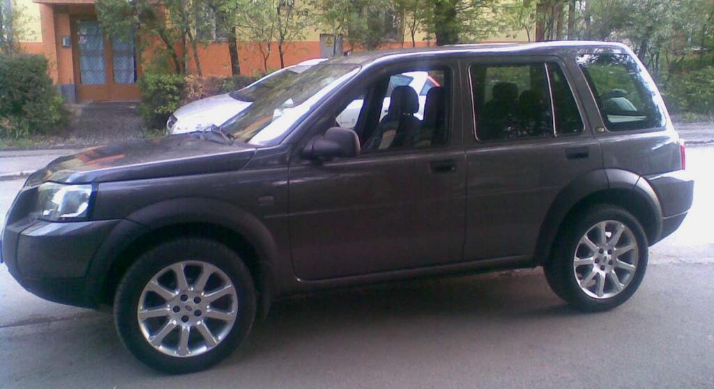

Adriano_Bm Postat Mai 8, 2012 Autor Partajează Postat Mai 8, 2012 (editat) Re: Probleme Freelander - pocnituri sub masina Nu stiu ce sa zic de rotile pe 18 '' , am vazut mai multe masini cu aceasta dimensiune , in special pe Land Rover Freelander Sport , ma gandesc ca asa vin din fabrica . O poza si cu masina mea cu acelasi model de jante : [ATTACH=CONFIG]139604[/ATTACH] Editat Mai 8, 2012 de Astral Link spre comentariu Distribuie pe alte site-uri Alte opțiuni partajare...
DKW Postat Mai 8, 2012 Partajează Postat Mai 8, 2012 Re: Probleme Freelander - pocnituri sub masina Pe afara cam renunta lumea la echiparea asta si prefera 195/80/15 sau 215/65/16. Reading the Owners Manual doesn't hurt. NU RASPUND PE PM LA PROBLEME TEHNICE SAU DE INTERES GENERAL Td4 ESX CommandShift MY02 3Dr (M.O.D.) KV6 CommandShift MY01 3Dr (Măgaru') SD4 S CommandShift MY11 5Dr (Sarah) KV6 XEI CommandShift MY01 5Dr (Phoenix) Link spre comentariu Distribuie pe alte site-uri Alte opțiuni partajare...
Adriano_Bm Postat Mai 8, 2012 Autor Partajează Postat Mai 8, 2012 Re: Probleme Freelander - pocnituri sub masina Vara asta mi-am propus sa circul cu jantele pe 18 '' , daca nu sunt multumit o sa revin la cele pe 15 '' Link spre comentariu Distribuie pe alte site-uri Alte opțiuni partajare...
