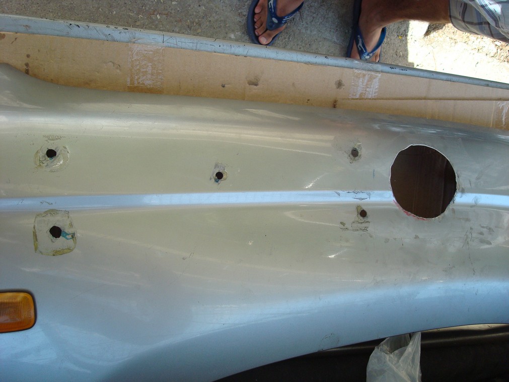

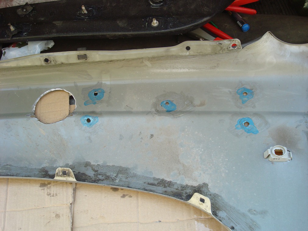

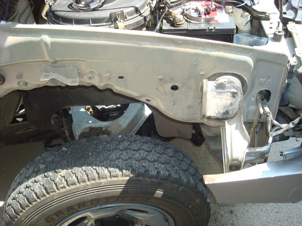

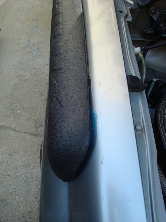

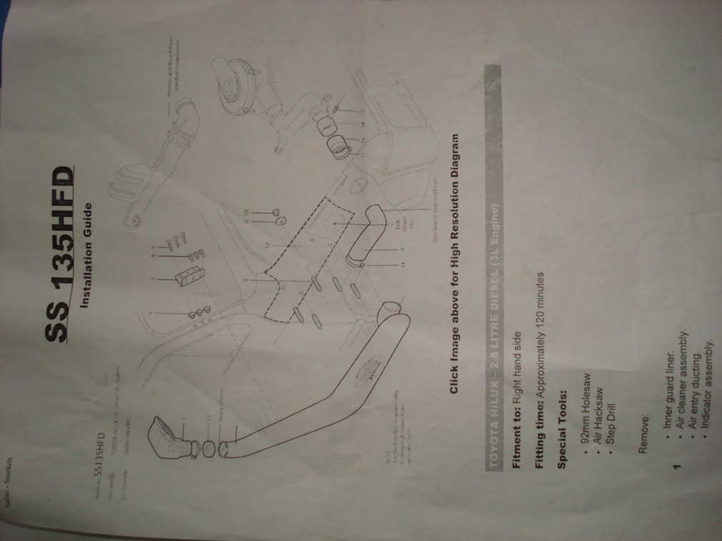

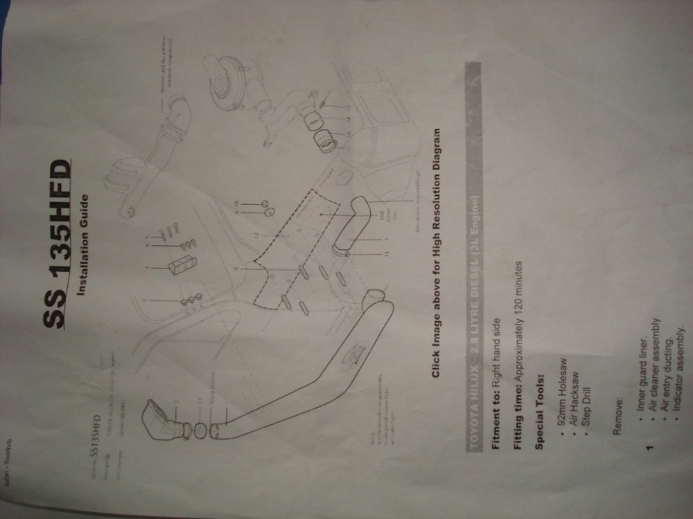

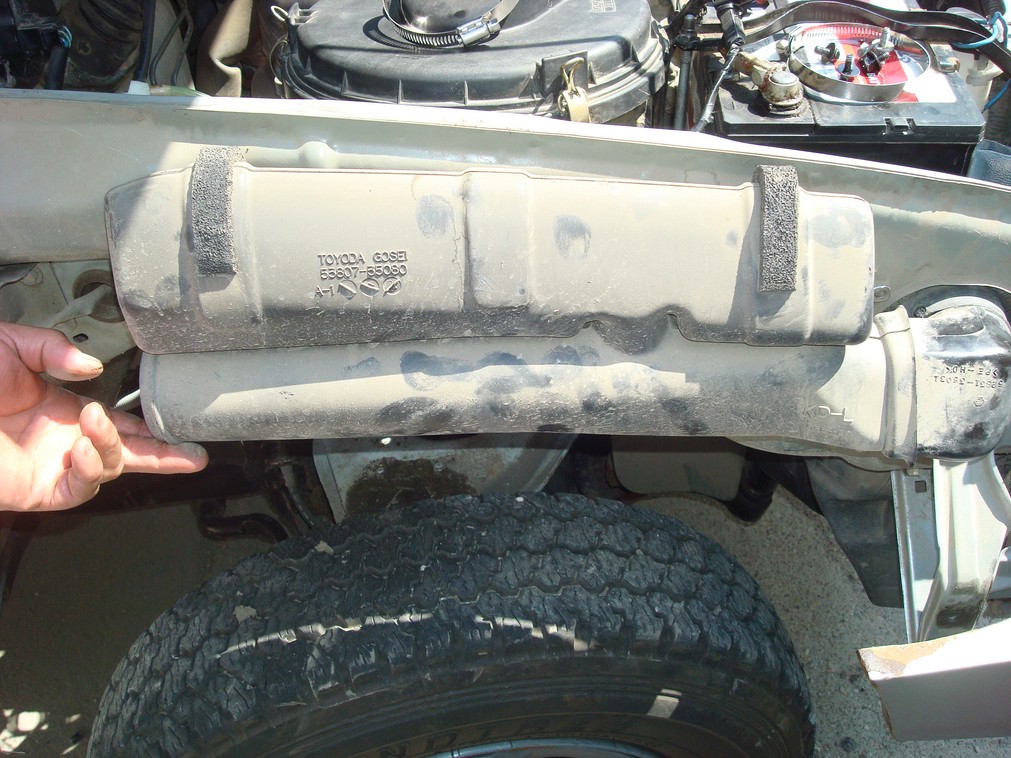

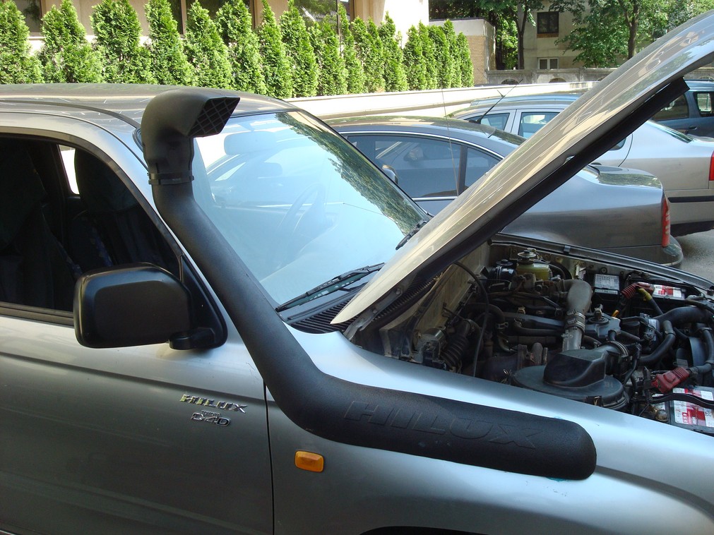

Iancu Postat Mai 12, 2012 Partajează Postat Mai 12, 2012 Am cump de la Gepetto unul de 500 lei ,iar marii meseriasi cereau 200 lei / nu m-i s-a parut normal sa dau 40 % si asa m am hotarat sa-l pun singur .... am vazut cateva clipuri pe you tobe , este chiar indicat , ar fi primul pas ptr modelul fiecaruia ! dupa vizionare , mama... ce ma fac ca nu am '' CAROTA '' ... asa de frumos l am taiat cu foarfeca de tabla , ca nici dracu nu ma intreba :banana pasul 1 ; vizualizezi c am tot ce se poate vedea pe net desre modelul tau 2- nu te gandesti mult si dai aripa jos 3- cu un scoch de hartie ( din cel ptr zugraveli ) lipesti ''SABLONUL '' pe aripa ( daca e original : snorkel arb si/sau airflow o sa cada perfect , daca e chinezesc ca al meu / geppeto ,etc - nu ti face probleme , se potriveste ..in timp ! si o sa vezi cum ) 4) inainte de a da gaurile , poti sa infiletezi suruburile laterale in snorkel si le dai cu o carioca colorata care prin presare iti va arata pe shablon, daca ''BAT '' cu cele deja existente pe el ( shablon) 5) iti aduni singele in instalatie si prima gaura o dai ptr snorkel - cca 9,2 cm / sau 0,92 m ( dupa ce am dat gaura, am marit -o cu un burghiu mai mare si apoi am taiat cu foarfeca pe semirotund = a iesit prost fata de carota , dar asa e la tzara ... 6 ) bagi snorkelul pe gaura si probezi , apoi da si celelalte gauri . cca 5 , dupa aceea le dai cu vopsea si pe interior si pe ext ( daca ramane " grad " adica nu iese finisat bine , iei flexul cu panza de smirghel si cureti frumos , dai cu vopsea de f buna calitate , o lasi cateva minute sa se usuce si apoi dai cu vaselina eu am pus la fiecare gaura intre snorkel si aripa cate o garnitura facuta din camera de cauciuc - ca si o shaiba din cauciuc 7) faci mai multe randuri de probe pana sa strangi la gata snorkel ul pe aripa ( care este data jos ) ps : dupa ce am dat jos aripa , am scos : 2 bureti care probabil aveau rolul sa ia din praf si sa tine in tensiune anumite componente , un cot mic ,care facea legatura intre traseul care iesea de sub capota cu '' CEEA CE AM GASIT SUB ARIPA " le vedeti in poze , a trebuit sa gauresc si pop niturile cu care era prelungitorul prins in cot , le am rupt ca nu mergeau gaurite !! 8) prin probele repetate , vezi daca se potriveste ce ai cumparat cu ce exista pe masina , am fost nevoit sa tai cca 3 cm din prelungitorul ( de cauciuc ) care face legatura dintre snorkel si conducta masinii care vine de sub capota dupa ce cad perfect , trebuie sa scoti aripa si prinzi prelungitorul ( cu unul din coliere ) de snorkel care in prealabil a fost srans la gata apoi pui aripa pe pozitie , fixexi prelungitorul pe conducta de sub capota si pui un alt colier si-l strangi !( f imp - pe dedesubt , in asa fel , ca , daca vrei s-l scoti sau sa mai umbli la el , sa ai posibilitatea !) apoi fixezi in 3 suruburi , aripa , si dai semnele ptr prinderea pe stalpul masini ( ai grija ca latura mica sa cada , in esterior , pe stalp !!!) punctezi cu carioca si dai cu''CHELNERUL " ADICA PUNCTEZI cu o surubelnita subtire( sau ceva ascutit in bot ) , sa nu ti fuga burghiul , fiind vorba de precizie, totusi... 9 ) DAI ARIPA JOP si dai gaurile sau faci rost de un burghiu f lung si f subtire - fiind voba de pop nituri de 0,5 ( eu le am dat inainte de a prinde aripa si nu a fost corect , trebuiea dupa ce am terminat prinderea aripii cu toate suruburile 10) fixezi aripa cu toate suruburile posibile , dai gaurile ptr pop nituri , prinzi la gata de stalpul masinii ( iti trbuie un aparat de strans pop niturile ) si esti aprope gata ... 11) bagi colierul ptr partea de sus , pui priza si il strangi bine ... asta a fost ps . dupa ce am fixat snorkelul pe aripa , pe interior am dat cu niste silicon , ori ce culoare , orice model ( nu se vede ) intre gaura si snorkel ( dupa ce am curatat de grad in prealabil si am dat cu vopsea si veselina peste vopsea ) scule necesare ;bormasina modesta / buna . burghiuri de 0,5 -0,8 , flex cu panza smirghel uzata , pensula , putina vopsea, putin silicon , o pesula ptr vaselina si vaselina ( am dat pe toate extremitatile interioare ale aripei , chei de 10 si 13 , crighet mic , combinata de 10 , si ideal combinata crichet cu fixa de 10 ( e scumpa dar face toti banii ( la cel mai de jos surub ce prinde aripa este ''CREMENAL " pozitia este asa de ingrata , ca mi-a luat cca 15/ 20 min ... din pacate , cel care m a ajutat se grabea mereu si in continuu si nu mai m- au tinut nervii sa fotografiez fiecare etapa NU VA FACETI PROB DACA NU CARE DIN PRIMA PE GAURI ... cu putina initiativa , largesti gaurile , colorate cu carioca in prealabil spre directia dorita si gata ...au cazut toate pe gauri !! sunt si un pic '' OBOSIT " de la cateva beri si mi cer scuze daca am simplificat prea tare , exemplificarea ... dar cum toarce motorul si multumirea pe care ti-o arata .. este incomensurabia = adica nu se poate masura ( cu shublerul ) :ha::x ptr price info , cel putin la hilux 0722 249 770 ,Iancu 0722 249 770 / 0785 33 63 43 Link spre comentariu Distribuie pe alte site-uri Alte opțiuni partajare...
yota Postat Mai 12, 2012 Partajează Postat Mai 12, 2012 Re: Montaj priza aer = snorkel HILUX 2002 ; KDN 165 L :g si eu m am chinuit ieri sa montez un snorkel "facut pe vapor".din pacate nu am avut nici un fel de sablon si nici nu prea era pt modelul meu.a trebuit sa il incalzesc,sa il indoi si sa fac niste modificari prin aripa de care nu sunt f mandru...dar din exterior se vede bine acum,si chiar funcioneaza,asa ca treaca mearga daca stiam ca imi va lua aprox 6 ore si un car de nervi mai bine il agatam in perete nu degeaba marii producatori cer acele preturi:grin: 2003 Lexus LX470 :grin: 2006 Patrol Y61 33" 2010 Jaguar XKR :banana Link spre comentariu Distribuie pe alte site-uri Alte opțiuni partajare...

AdrianZUZ Postat Mai 13, 2012 Partajează Postat Mai 13, 2012 (editat) Re: Montaj priza aer = snorkel HILUX 2002 ; KDN 165 L Am cump de la Gepetto unul de 500 lei ,iar marii meseriasi cereau 200 lei / nu m-i s-a parut normal sa dau 40 % si asa m am hotarat sa-l pun singur .... 1. Mie mi-a placut cum incepe ... adica daca iau un cap de bara de 50 ron, rezulta ca montajul + geometrie + reglaje trebuie sa fie sub 20 ron! Altfel cheie de 21, sfori lungi si actiune :grin: 2. Daca incepea discutia ceva gen "Uite ce am facut eu si prietenii la o bere!" ... tot respectul!!! :g 3. Daca DIY-ul asta e moka ... vreau si eu! Daca imi spui ca e ieftin ... o fi, dar mie nu imi iese! Editat Mai 14, 2012 de AdrianZUZ FJ40 '77(vandut), HZJ74 01 HZJ80 '94, HDJ100 '98 (vandut), 120 '06 (vandut) UZJ100 03, Celica SupraMK2 82, Suzuki SJ500 88 ... si lista ramane deschisa Link spre comentariu Distribuie pe alte site-uri Alte opțiuni partajare...
Yonutz Postat Mai 13, 2012 Partajează Postat Mai 13, 2012 Re: Montaj priza aer = snorkel HILUX 2002 ; KDN 165 L Dupa regula de 3 simpla ... sa intelegem ca daca dai pe un Safari Snorkel 650 de euro ...atunci montajul trebuie sa fie cati bani???? In fond si la urma urmei e aceeasi munca exact ca la burlanul chinezesc ...doar ca lucrezi cu produs "de firma" :ha: Intotdeauna am avut un cui impotriva speculantilor (bisnitarilor) din domeniu, DAR 200 de lei ptr un montaj de snorkel e un pret superdecent! E laudabil ca ti l-ai montat singur ...Intrebarea este: lucreaza sau sau l-ai pus de bibelou pe masina? Cum verifici: pornesti motorul si astupi gura de admisie a burlanului. Daca se opreste motorul atunci e de bine ...Daca nu, ai ciomuit aripa degeaba ... :grin: consiliere - diagnoza - evaluare - recovery Link spre comentariu Distribuie pe alte site-uri Alte opțiuni partajare...
