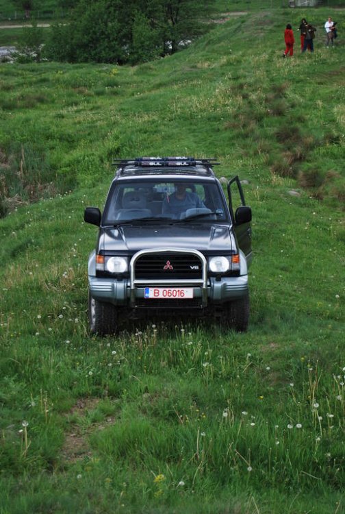

Numele meu este Gabriel si sunt proaspatul posesor al unei "englezoaice".
Cine e englezoaica? O cheama Mitsubishi Shogun,varianta scurta, are 3000 cm3, motor V6, si are cam 16 anisori, numai buna zic eu chiar daca nu-i majora ;) .
Pe aceasta cale multumesc colegului Flash 4X4 care a avut grija sa mi-o aleaga pe ea dintre alte englezoaice disponibile.
Acum ma pregatesc sa incep cu ceva "operatii estetice" asa ca astept sugestiile si sfaturile voastre.
Pentru inceput as vrea sa o mai inalt nitel si sa-i schimb "incaltarile" asa ca as vrea sa stiu ce parere aveti de aceasta solutie?
Va pun si cateva poze ca sa ma laud si sa va fac invidiosi ;) .
