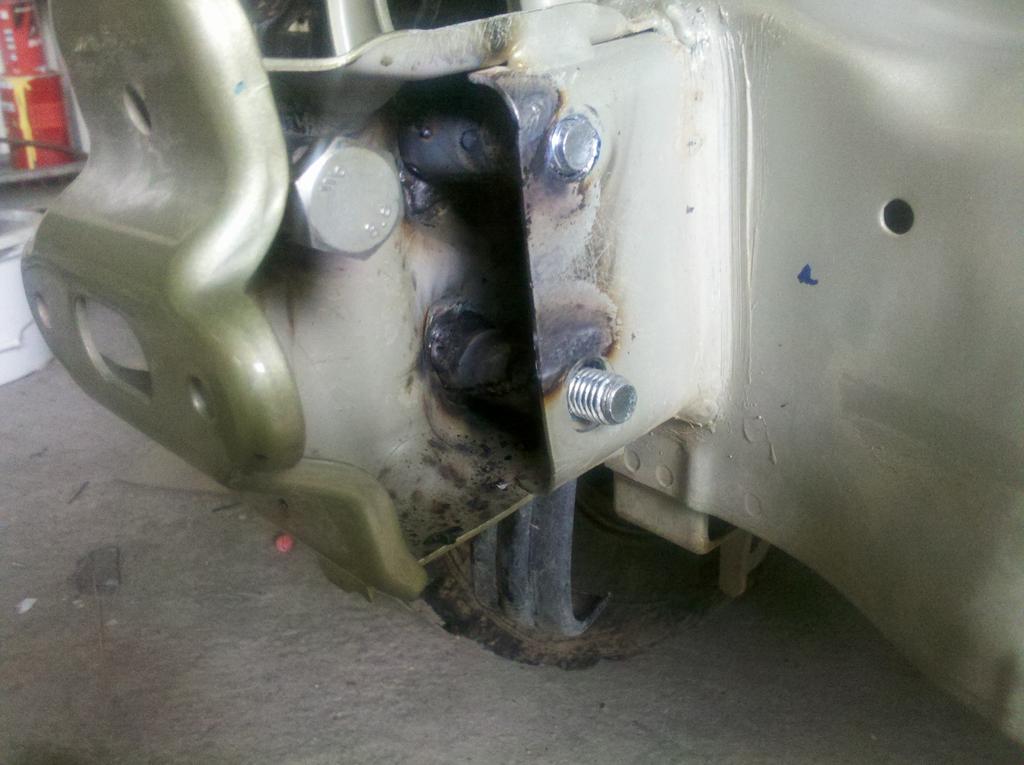

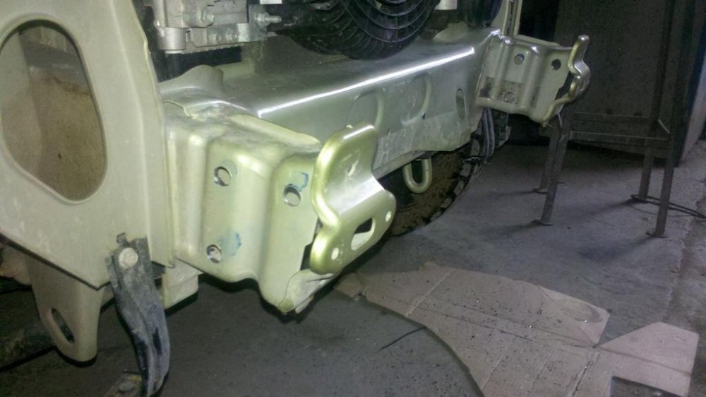

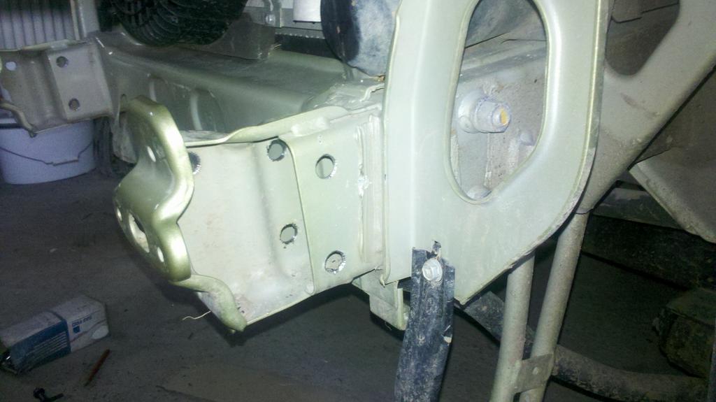

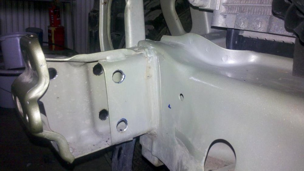

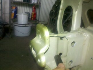

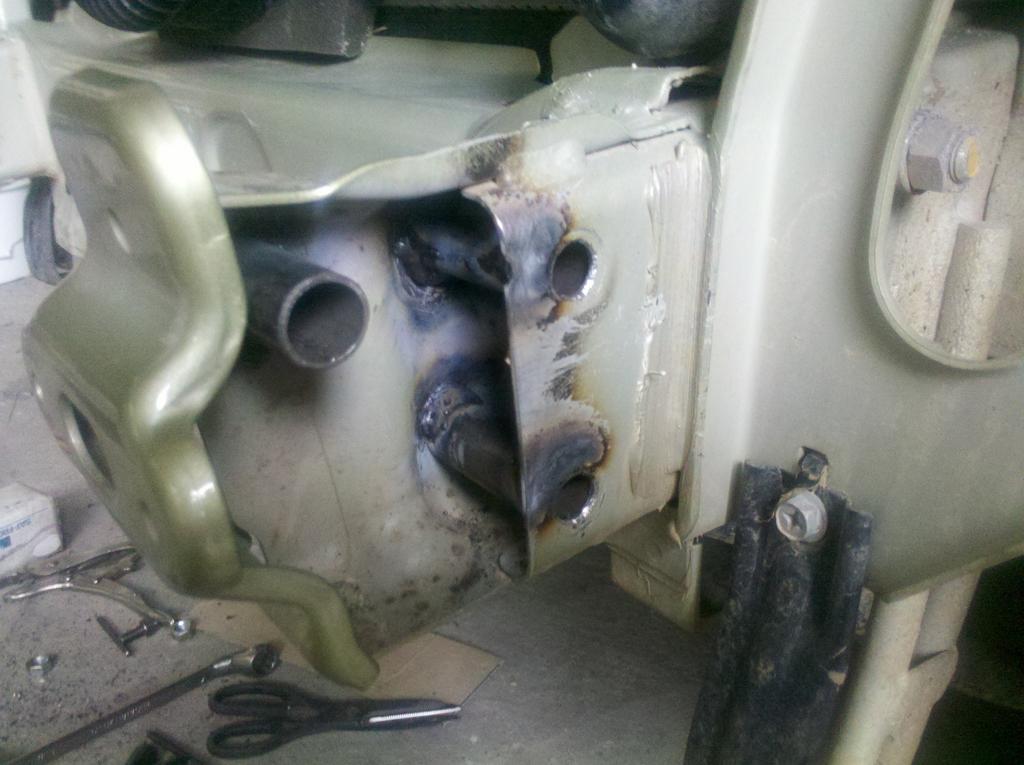

3. gaurire lonjeron
4. confectionare si montare distantiere interioare lonjeron, pt a impiedica "storcirea" acestuia in momentul strangerii suruburilor casetei de troliu
5. ranforsarea = inchiderea lonjeronului
6. grunduiere interior/exterior lonjeron

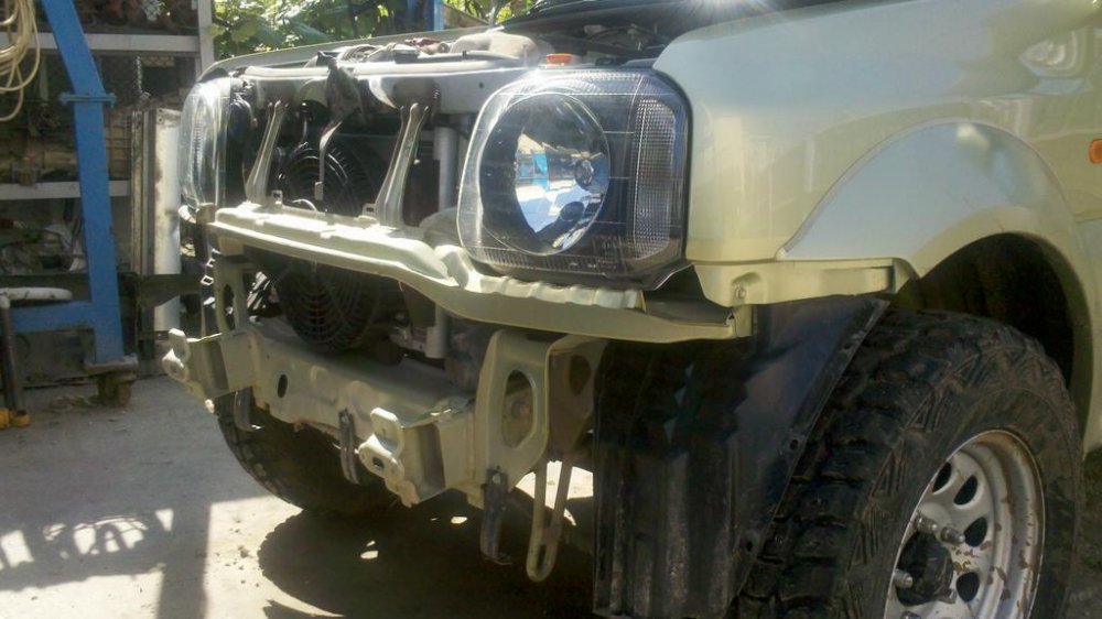

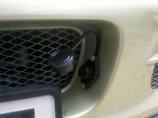

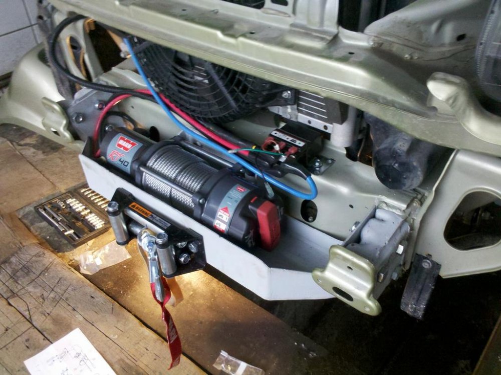

dupa pozitionarea troliului, se trece la cablarea electrica. Comanda va fi dubla, un buton din interior sau cu ajutorul telecomenzii , din exterior.
se decupeaza spoilerul in partea sa inferioara si se repozitioneaza numarul de circulatie cu 15mm mai sus

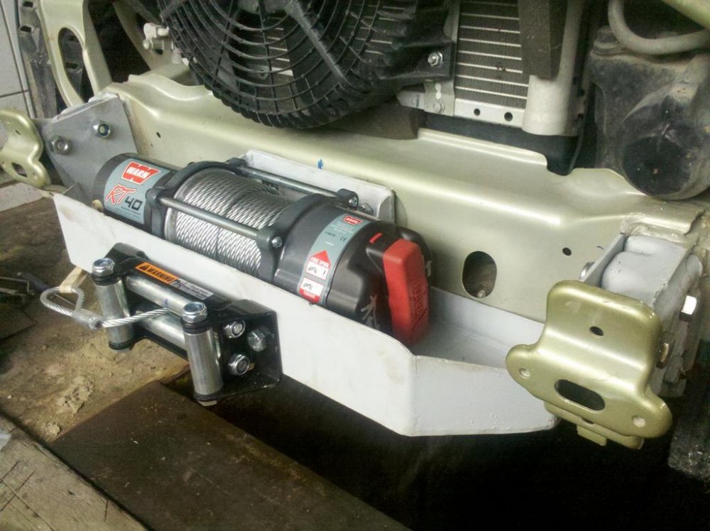

Re: Montaj troliu pe Jimny
Stiu ca ati montat mai multe trolii decat am vazut eu, dar totusi am o intrebare: Nu mergea montata placa la nivelul de sus al lonjeroanelor ? Asa parca e muult prea jos. Are legatura cu felul in care actioneaza fortele acolo ?
Jimny VVT, ex Toyota KZJ70 - "cand ma fac mare, imi iau Defender"
obs dvs este f corecta !!!!
Evident ca cel mai recomandat mod de instalare este cel care permite iesirea cablului la nivelul medianei lonjeroanelor. E o regula ce trebuie respectata musai atunci cand construiesti un bullbar.
In situatia cand lucrarea se rezuma la instalarea troliului in "bara" masinii , peste criteriul mai sus enuntat intervin aspecte de design, cerute de client:
- montaj discret, pt a nu fi observat de Politie, RAR etc, asta inseamna restrictionari privind pozitionarea sus/jos , in functie de constructia masinii si locul disponibil in spatele spoilerului
- pozitionarea numarului de circulatie cat mai stok posibil , etc , etc
Avand in vedere ca prin montajul troliului nu i-am stricat masinii unghiul de atac al obstacolelor ( e drept ca nici nu l-am imbunatatit in vreun fel ) , pot spune ca e ok.
ing. Luigi PIRSU
www.nissan4x4.ro
service si tunning NISSAN
Din poze pare WARN RT40 de...4000lbs.
A iesit foarte frumos!
E un troliu mic (de ATV) si a incaput foarte bine acolo unde a fost pus (in spatele barii stock).
troliul are numai 6.5Kg :wink:
Jimnyholic inside :j
Sa zicem ca nu i-ai stricat unghiul de atac. Dar o sa fie foarte frumos cand o sa se infiga cu rolele in mal la trecerea peste un sant, un raulet,o balta ceva. Mai interesant o sa fie dupa, cand doreste sa scoata cablul si pierde 5-10minute pana inlatura namolul clisos sau nu de pe rolele de ghidaj:sc. Eu am pus placa deasupra lonjeroanelor. Am copiat forma aia ca sa vina frumos, am prins-o in 6suruburi si la revedere. Ma rog, al meu e mai mare, e de 8000 si a incaput foarte frumos in bara. Chiar si la mine mai gasesc ceva noroi in rola de jos.... Acuma depinde si ce face omul cu masina, poate nu trece prin vaduri ,santuri,etc. Asta e partea a2'a.

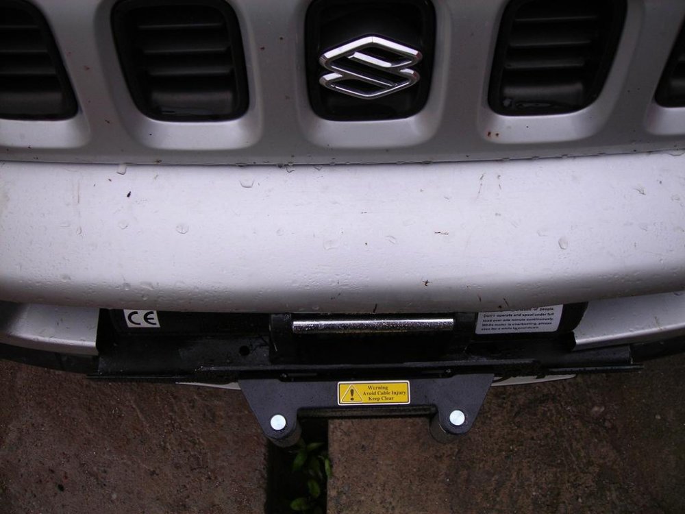

Am reusit si eu sa montez troliul!!! :banana A iesit din placa troliului vreo 2,5 cm in afara barii..., dar este totusi o lucrare reusita (parerea mea...). Cateva poze cu troliul montat gata.
DSCN4332.thumb.jpg.25490d6f2998ee34a641e58780dcdc0f.jpgDSCN4333.thumb.jpg.8ec1f2ffcbf1aef271bb239c4377f626.jpgDSCN4335.thumb.jpg.7a01c538696587e2d95c0769d8f46226.jpg
:club: :j [fulgu]
hmmm, placa de troliu pare "aftuita" pe lonjeroanele masinii. Poti pune o poza fara spoiler montat, cu detaliu pe prindere?
PS aspectele sesizate de matali referitor la noroiala rolelor nu prezinta importanta la onor client, cui nu-i place sa se noroiasca...... sa stea la asfalt !!!!

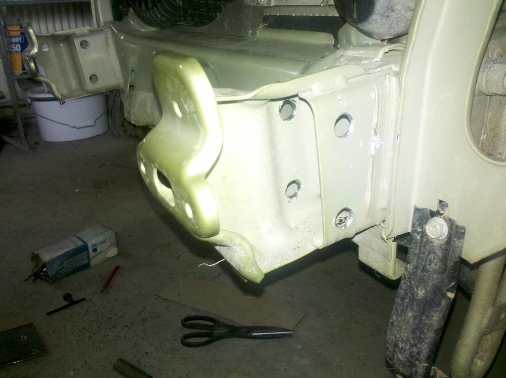

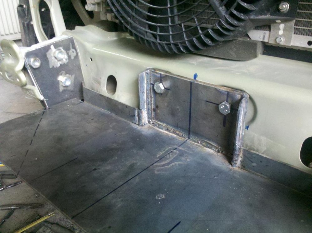

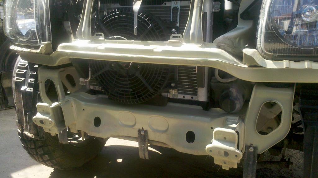

7. se practica in traversa de sub radiator 2 gauri de sustinere frontala
8. incepem lucrul la caseta troliului
Dl Luigi, caseta troliului din ce grosime de tabla s-a realizat?
