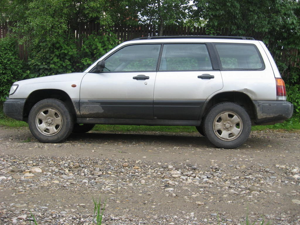

matteo_tgv Postat Mai 31, 2012 Autor Partajează Postat Mai 31, 2012 Re: Subaru Forester 4x4 1999 2.0 non-turbo Buuuun, 1. Facut scut de metal direct pe acaret, la un nene, lucrare super! 2. Gasit placi de poliamida la un prieten in magazie, primit cadou de la el (am suprapus 3 mai subtiri, strungarit, surubarit, gaurit in asa fel incat sa nu existe nici un fel de jocuri in suruburi - intra doar infiletate si, uite-asa, am ridicat jucaria cu 42 mm din cei 50 permisi fara alte modificari). Arata minunat! 3. Gasit la dezemembrari 2 arcuri spate un pic mai inalte, cred ca erau de la o duba (scurtat cu flexu'), acelasi diametru total dar un pic mai groase in carne si cu o spira in plus. Sta tzapana de spate (pot s-o incarc la greu) dar nu e rigida! 4. Facut test pe sosea si pe coclauri, omorat burtal, viraje, viteza, franari bruste, gropi, sleauri, sarituri, tot tacamu'. Rezultat: exceptional in ambele situatii!!!! Deci, gata! C'est fait! Nu am apucat sa-i fac poze dar ma ocup sapt viitoare sa fac si sa pun aici (in we nu o sa pot sta de asta, avem un concurs de parapante). Sunt extrem de multumit de ceea ce a iesit, e o superbiciune de masina preparata (pt nivelul ei zic) si se comporta excelent. Tralalaaaa! Aaaa, si, per total, am iesit cu costuri minime/minore. Amortizoare noi si anvelope de noroi cand o fi (momentan nu e nevoie, cele existente fac inca servici super-bine) si cu asta basta. Bafta, Matteo Importator oficial Toyota Land Cruiser Seria 70 actuala, Euro 6, inmatriculabila. Detalii pe https://www.landcruiser70.ro Link spre comentariu Distribuie pe alte site-uri Alte opțiuni partajare...

matteo_tgv Postat Iunie 6, 2012 Autor Partajează Postat Iunie 6, 2012 Re: Subaru Forester 4x4 1999 2.0 non-turbo Salut, poze am facut, ca sa nu le mai fac resize (am incercat sa le pun cat erau ele dar cica sunt prea mari), vi le incarc pe un site si va dau link-ul mai jos, dupa ce va pun la curent cu ultimele noutati. De filmat nu am apucat dar incerc sa-l bag la o noroiala intr-o viitoare dupa-amiaza, sa vedeti ce stie. Am facut scut de metal, am facut si inaltatoare (am ridicat-o 42 mm din cei 50 permisi fara complicatii), am pus arcuri de duba pe spate, le-am gasit la dezmembrari sa semene la marime (inaltime/diametru total) dar mai groase si cu mai multe spire. Vedeti in poze toate aceste modificari. Am refacut si unghiurile la roti (necesar dupa inaltare). Am facut probe de toate felurile, pe strada si in teren: exceptional. M-am temut ca arcurile spate de duba vor rigidiza masina dar totul este lin si placut, nu zguduie si nu tzopaie. Am incarcat-o grav pe spate, sa vad daca se lasa. Nici vorba: sta tot sus chiar si f.f. incarcata. In teren se simte ca am ridicat-o: nu mai atuing unde atingeam inainte, trece lejer. La noroaie si sleauri e si mai buna. Pe asfalt, stabilitatea a ramas cam aceeasi. La 120 km/h si in viraje luate normal nu am simtit mare diferenta, poate o idee de stabilitate scazuta, imperceptibil. M-am lamurit si cu consumul: am facut plinul si au intrat 46 litri in conditiile in care circulasem cca. 350 km cu plinul facut, majoritatea in teren/noroi/cu reductorul cuplat pe Low. Asta inseamna un pic peste 13 l/100 km. M-am alarmat degeaba: vedeam ca acul o ia in jos mult mai repede ca la Octavia mea diesel si cred ca de aia :) Adica Octavia papa mediu in jur de 6-6.5, deci... Apoi: cu plinul facut (OMV benzina 95) am circulat 115.6 km (dupa ce am transformat din mile - mile terestre de 1.609 km), dintre care 25 in oras si 90 afara. In oras am mers in stil mediu (nici baba, nici sportiv) iar afara am mers tot mediu (adica, in depasiri, nu m-am sfiit sa calc pedala zdravan dar am mers cam cu 100km/h si, rar, am mai mers mici portiuni si cu 120 km/h). Am revenit la aceeasi statie OMV, am alimentat din aceeasi pompa, acelasi pistol, aceeasi pozitionare a pistolului in gura rezervorului si acelasi debit al pistolului (treapta 1, cea care curge mai incet). Am procedat asa, cat mai precis, ca sa minimizez eventualele erori. Au intrat 10.85 litri pt cei 115.6 km (cum i-am descris mai sus). Asta inseamna ca am inregistrat un consum mediu de un pic sub 9.4 l/100km. Cred ca este OK. Nu? Acestea fiind zise, astept comentarii, critici, sugestii etc. Si, evident, pozele aici: http://www.panoramio.com/user/3480659 (dupa ce dati click prima oara si se deschide poza, mai puteti da o data click pe ea marita si o vedeti si mai mare). Bucuros, Matteo Importator oficial Toyota Land Cruiser Seria 70 actuala, Euro 6, inmatriculabila. Detalii pe https://www.landcruiser70.ro Link spre comentariu Distribuie pe alte site-uri Alte opțiuni partajare...
u2_2 Postat Iunie 6, 2012 Partajează Postat Iunie 6, 2012 Re: Subaru Forester 4x4 1999 2.0 non-turbo Arata bine, e echilibrata. Se si vede ca e ridicata. Un resize ti-am facut eu, restul daca vrei le faci tu: 9.4 e ok, 13 pe coclauri e si mai ok. felicitari! Link spre comentariu Distribuie pe alte site-uri Alte opțiuni partajare...
