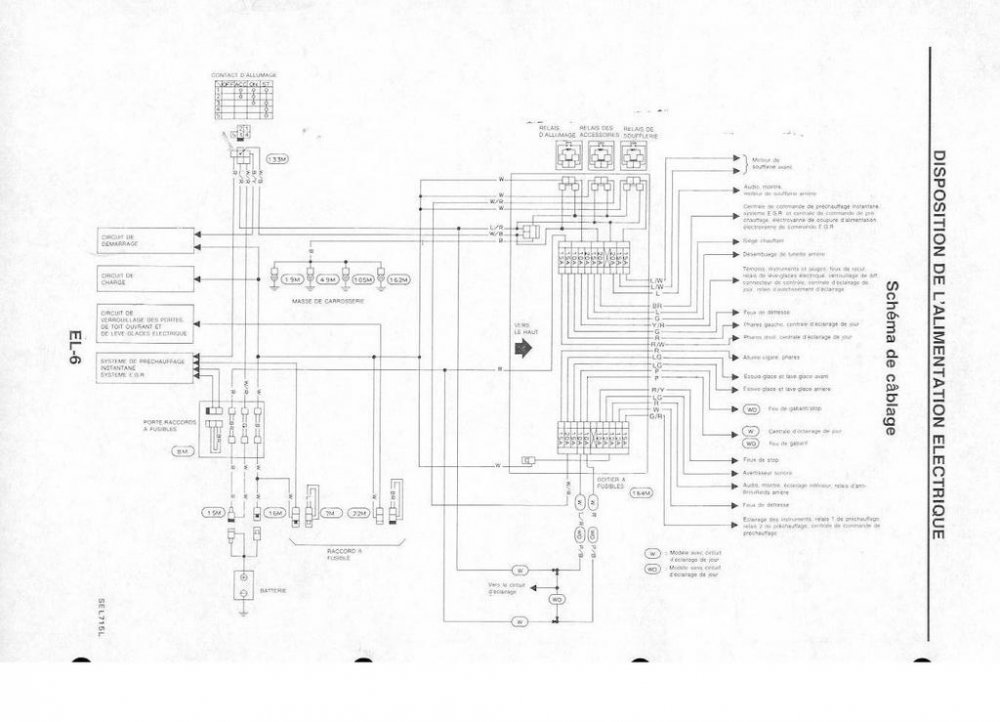

alexei Postat Iunie 5, 2012 Partajează Postat Iunie 5, 2012 Re: Y60 inchidere centralizata si geamuri electrice - unde e siguranta? am o schema cu sigurantele de la Y60, din pacate nu reusesc sa o incarc :( cred ca din cauza de proxy... da-mi o adresa de mail sau mai incerc de acasa diseara Link spre comentariu Distribuie pe alte site-uri Alte opțiuni partajare...
dsabau Postat Iunie 5, 2012 Autor Partajează Postat Iunie 5, 2012 Re: Y60 inchidere centralizata si geamuri electrice - unde e siguranta? @alexei - multumesc adresa e dsabau@realmedia.ro. Sau poti incerca pe PM daca e mai simplu asa. Link spre comentariu Distribuie pe alte site-uri Alte opțiuni partajare...
alexei Postat Iunie 5, 2012 Partajează Postat Iunie 5, 2012 Re: Y60 inchidere centralizata si geamuri electrice - unde e siguranta? Salut, hai ca am reusit sa o atasez de acasa, probabil ca proxy-ul de la birou era de vina Link spre comentariu Distribuie pe alte site-uri Alte opțiuni partajare...
