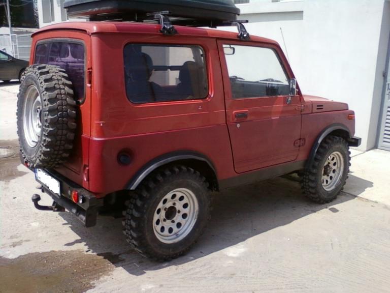

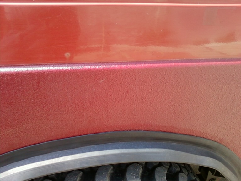

fane_bulat Postat Iunie 1, 2012 Partajează Postat Iunie 1, 2012 (editat) Re: Capitonare cu tabla de aluminiu Pasajele de la toate cele 4 roti le-am facut din tabla de Al de 1 mm grosime... asta dupa ce decupezi cu flexu tot ce este ruginit Bucata de tabla se continua pe interiorul caroseriei pana la umarul care delimiteaza aripa de partea de sus a caroseriei.Am fixat-o cu silicon si popnituri....si multe peturi de bere...de aia lipsesc si pozele . Dupa ce am facut treaba asta am batut fibra de sticla pe toata aripa,polizat cu discuri de smirghel cu flexu dupa ce s-a intarit.Suprafata aripii dupa fibra si flex ramane destul de neregulata ( nici nu mi-am pus in cap sa o scot coala de hartie asa ca am vopsit masina pana la jumatate cu teroson, peste care am aplicat vopseaua. Cam asa a iesit : Ce mai trebuie spus e ca atunci cand pui bucata de tabla , trebuie sa o lasi mai mare in partea de jos, sa o franjurezi, sa o poti petrece pe dupa contraaripa ( care la mine era buna si m-a ajutat).Eu am dat cu fibra si pe contraaripa, si la interior si la exterior, prinzand franjurii de la tabla de Al . Pedalierul tot asa l-am facut( Al + nituri+fibra de sticla pe interior) . Pe interior masina este ca o cada acum http://forum.club4x4.ro/images/icons/icon7.png Daca te apuci trebuie sa stii ca iti ia ceva timp , iar cand te apuci sa polizezi fibra aia te mananca pielea.... O foaie de tabla de Al (din care iti mai raman cateva fasii) de 1m x 2m x 1mm costa la Baduc fix 100 lei Editat Iunie 1, 2012 de Astral Link spre comentariu Distribuie pe alte site-uri Alte opțiuni partajare...
