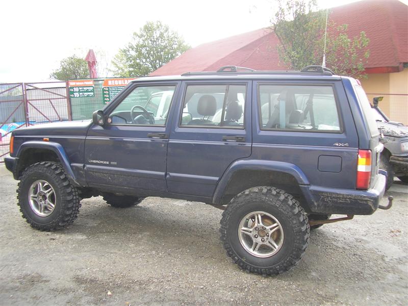

luckgil Postat Ianuarie 28, 2013 Autor Partajează Postat Ianuarie 28, 2013 Re: Jucarie noua - Cherokee 4.0 automatic - 2001 Pana la urma s-a facut springuirea arcurilor noi si in plus s-a adaugat si inca o foaie noua. Toate facute la un atelier foarte profesionist la Brasov. Arcurile mi le-au dat inapoi facute perfect si in conditii ca noi vopsite aranjate. Acum masina in sfarsit arata ca o "curva" cum zic baietii - ridicata de spate. Dar acum am alte probleme ca la peste 40km/h se aude un zgomot mare din spate. Dupa discutii concluzia a fost ca din cauza inaltarii s-a schimbat unghiul la care lucreaza cardanul si crucea spate. Ca rezolvare am gasit mai multe solutii: - masina mea are pe spate cercei mai lungi si reglabili - deci se da masina mai jos un pas. Asa se mai lasa putin de fund tot este mai ridicata de spate. - am comandat 2 pene de pus intre foile de arc si punte de 6 grade fiecare pentru a roti putin puntea. - se mai poate face si o mica coborare de cutie de transfer - ultima si cea mai buna solutie daca nu vor merge cele de mai sus este SYE dar care este si cea mai scumpa. Miercuri intra la lucru, vedem cum se revolva. Suzuki Vitara '92 1.6 8V metaltop putin gadilata, Aprilia Pegaso '97 plus inca ceva utilaje de sosea Jeep Cherokee 2001 4.0 automatic + GPL sevential putin gadilata Link spre comentariu Distribuie pe alte site-uri Alte opțiuni partajare...
luckgil Postat Februarie 4, 2013 Autor Partajează Postat Februarie 4, 2013 Re: Jucarie noua - Cherokee 4.0 automatic - 2001 Deci masina a fost prin service si s-a mai lasat putin din cercei, s-a rotit puntea din acele pene. Acum totul este mult mai bine. Singura treaba este ca tot se mai aude un zgomot intre 46-60km/h. Cand masina este incarcata cu 4 insi si bagaje nu se mai aude. Concluzia este ca trebuie lasata inca putin din cercei si e perfect. Eu am cercei reglabili dar nu se lasa atat de jos ca cerceii standard. Deci daca are cineva cercei standard ramasi prin curte de la o inaltare sa imi faca si mie o oferta sa vad cum vine si cu aia. Suzuki Vitara '92 1.6 8V metaltop putin gadilata, Aprilia Pegaso '97 plus inca ceva utilaje de sosea Jeep Cherokee 2001 4.0 automatic + GPL sevential putin gadilata Link spre comentariu Distribuie pe alte site-uri Alte opțiuni partajare...
