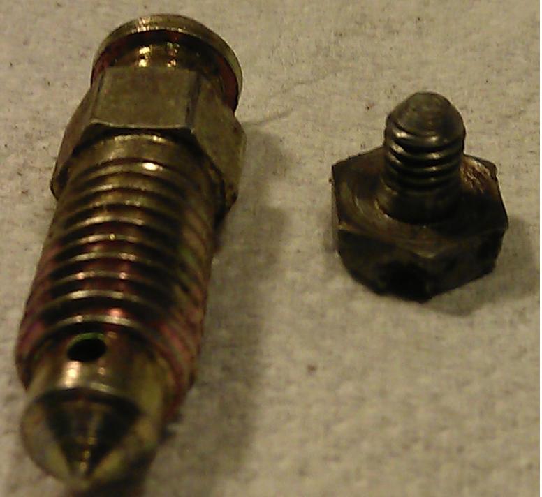

Am reasamblat motorul de Niva 1600 vechi si in urma acestui lucru mi-a ramas un surubel care este extrem de mic si nu imi dau seama de unde este.
In imaginile ce urmeaza l-am pozat langa un aerisitor de frana de la etrier ca sa va dati seama de dimensiunile lui.
Cand am demontat motorul, tot ce a insemnat distributie si cuzineti si pompa ulei am pus intr-un singur loc si in acel loc am gasit acest surubel care nu imi amintesc sa il fi demontat de undeva.
Este adevarat ca masina este din 1987 si prin baia de ulei am gasit diverse chestii (ca de exemplu patina fixa de la distributie care nu mai era la locul ei+ multa calamina si mazga si tot felul de bucatele metalice) dar , repet, nu imi amintesc de acest surubel sub nici o forma.
Deoarece capul surubului precum si santul din el prezinta urme de strans-destrans, ma gandesc ca totusi este parte din motorul acestei masini (sau de pe langa-alternator, demaror, pompa apa etc). Problema e ca si alternatorul si pompa de apa si demarorul le-am reconditionat si nu am avut nevoie de acest surubel...sau nu mi-am dat seama.
Cert este ca nu stiu de unde este . Putin ajutor va rog...
Precizez ca surubelul nu este scurtat sau altceva, filetul e OK, in afara de capul lui nu pare a fi maltratat in nici un fel.
Multumesc frumos anticipat de ajutor

Salutare. eu cred ca surubelul tau este de la contrapatina lantului de distributie.am avut o lada 1500 si am gasit4 patine in baie ,modelele vechi fiind cu suruburi.de cate ori schimb patinele eu le intaresc in zona clemelor.

Dar cand am montat motorul am pus patine noi si m-am uitat la cele vechi
Contrapatina presupun ca este ce fixa care se prinde de chiulasa cu 2 suruburi de 6 si ambele suruburi au capul de 10 si sunt in exteriorul chiulasei.
Surubelul din poza pe care il caut are cap de 8, sant de surubelnita lata , este de 3 mm diametru si de 4mm lungime (scuze ca nu i-am pus dimensiunile mai repede, de aceea l-am pozat langa aerisitorul de frana ca sa se vada cat e de mic si de atipic)
Nu am vazut la contrapatina decat cele doua gauri filetate...de 6.
Ce anume vrei sa spui ca le-ai intarit ca sa nu mai cada in baie??
Sau mai exact cum se face aceasta intaritura?

Salutare.da am intarit contrapatina,cea mica.la modelele mai vechi am gasit aceasta patina prinsa de suportii ei cu aceste surubele.cand se slabea lantul mi le rupea si cadeau in baie.
Re: Un surub in plus....de unde este ???
Am sa ma uit cu mai mare atentie la patina... ce am gasit eu pe masinat este un cauciuc "crescut" pe suportul de metal, dealtfel la fel este si ce am montat nou pe masina...
Asta inseamna că in trecut pe acest motor a fost montată o asemena patina cu surubele, a ajuns unul in baie si l-am gasit eu.
