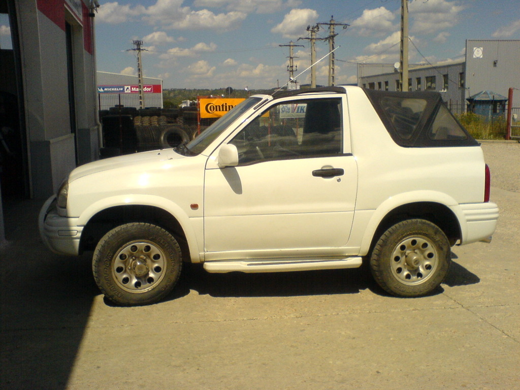

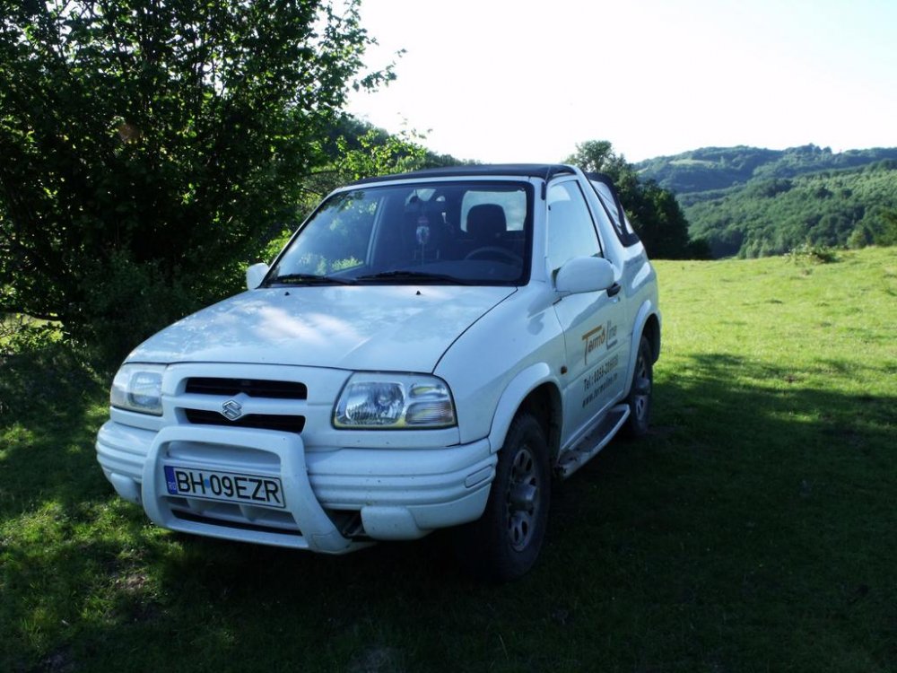

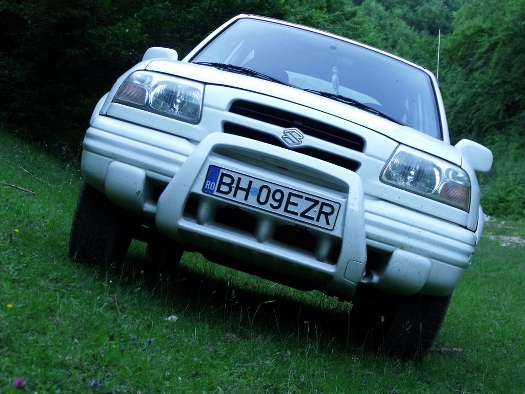

davidco_m Postat Iunie 18, 2012 Autor Partajează Postat Iunie 18, 2012 Re: Suzuki Grand Vitara GT Cabrio 97 kW Salut Cam asa arata masinuta acum.Azi am primit Kitul pentru Suspension (4,5 cm)si Body Lift (3 cm) ,peste 2 zile le si montez(sper) +curele si ulei in cutie,reductor si diferentiale.Inca sunt in cautare de jante pe 16 .....dar nu sunt 100% sigur ce anvelope sa-i pun. ''invingeti-va teama '' Link spre comentariu Distribuie pe alte site-uri Alte opțiuni partajare...

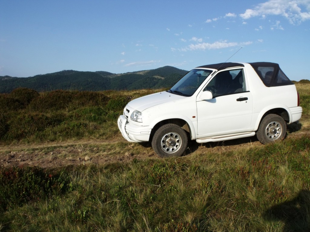

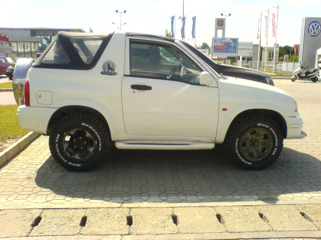

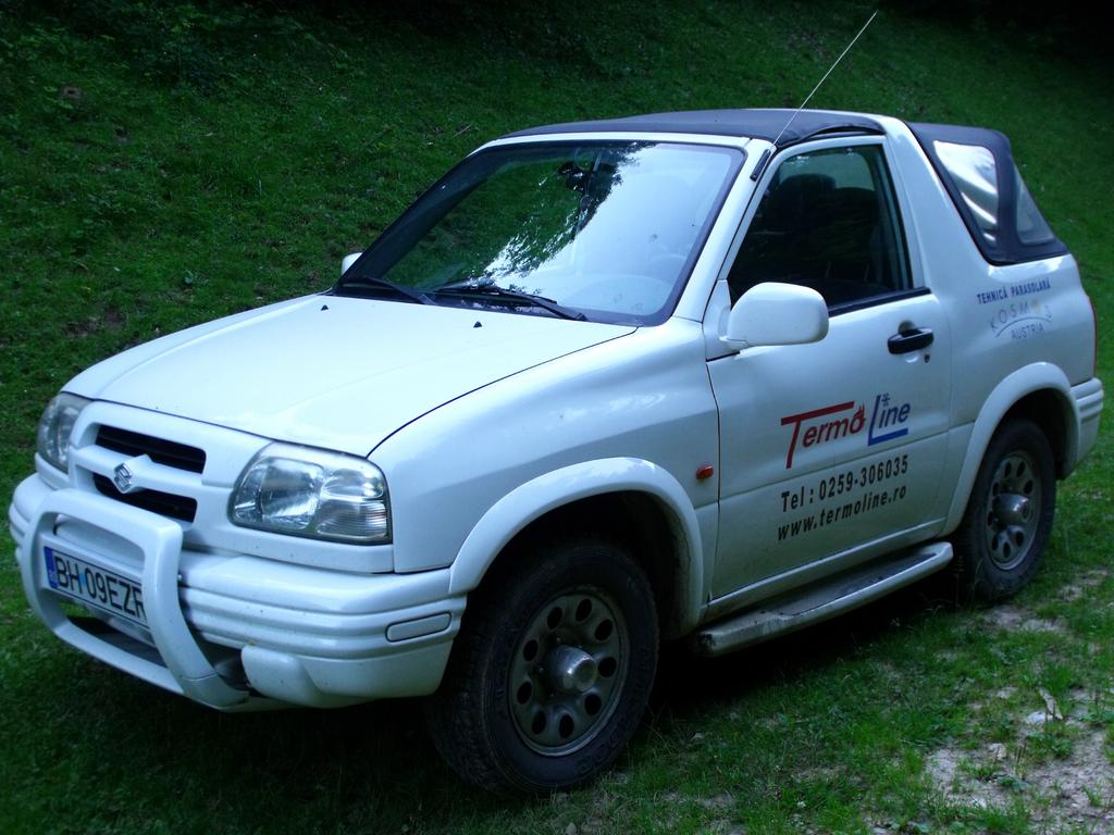

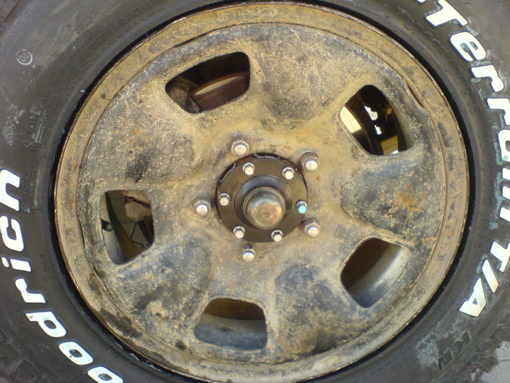

davidco_m Postat August 10, 2012 Autor Partajează Postat August 10, 2012 Re: Suzuki Grand Vitara GT Cabrio 97 kW Salut Intre timp am mai facut ceva modificari la masina. Un Suspension lift de 5 pe spate si 2,5 pe fata si flansa cardan.Am pus si alte anvelope 235/70/16 BFG MT KM1.Atinge putin in fata cand virez maxim dar se rezolva cu un Body lift de 3 azi.Jantele sunt urate rau dar asta este cand cumperi ceva 'identic' cu ce nu mai este. Incerc sa pun si scutul facut special pentru acest model tot azi...sper sa reusim ca pana acuma numa nu se potrivea:ang3 ''invingeti-va teama '' Link spre comentariu Distribuie pe alte site-uri Alte opțiuni partajare...
davidco_m Postat August 13, 2012 Autor Partajează Postat August 13, 2012 (editat) Re: Suzuki Grand Vitara GT Cabrio 97 kW poze proaspete :grin: Cam atat pentru ca restrul sunt prea mari Scutul din pacate nu merge!!! am incercat deja in 2 locuri.Pana la urma va trebui sa fac ceva gauri/suduri in ea ....pacat Editat August 13, 2012 de davidco_m ''invingeti-va teama '' Link spre comentariu Distribuie pe alte site-uri Alte opțiuni partajare...

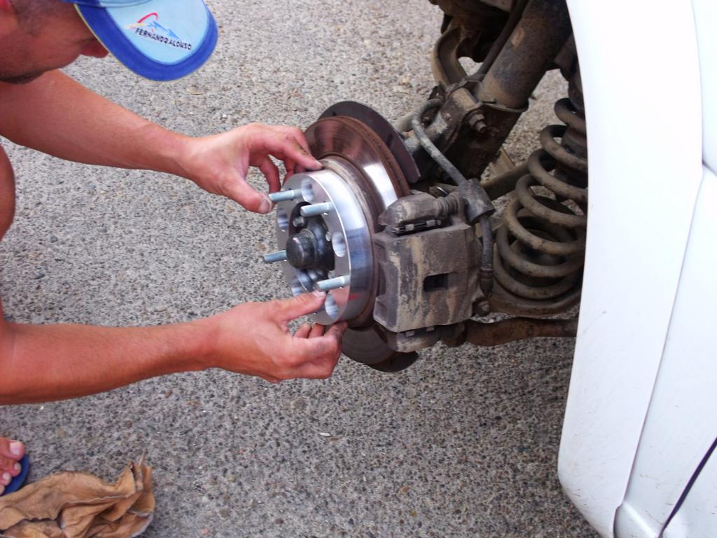

davidco_m Postat Septembrie 2, 2012 Autor Partajează Postat Septembrie 2, 2012 Re: Suzuki Grand Vitara GT Cabrio 97 kW Sambata am montat flansele de 3 cm.Urmeaza Mrl-urile manuale superwinch ''invingeti-va teama '' Link spre comentariu Distribuie pe alte site-uri Alte opțiuni partajare...

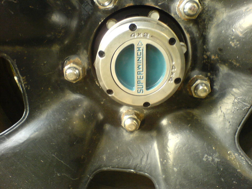

davidco_m Postat Septembrie 14, 2012 Autor Partajează Postat Septembrie 14, 2012 Re: Suzuki Grand Vitara GT Cabrio 97 kW Am montat si Mrl-urile :grin: ''invingeti-va teama '' Link spre comentariu Distribuie pe alte site-uri Alte opțiuni partajare...

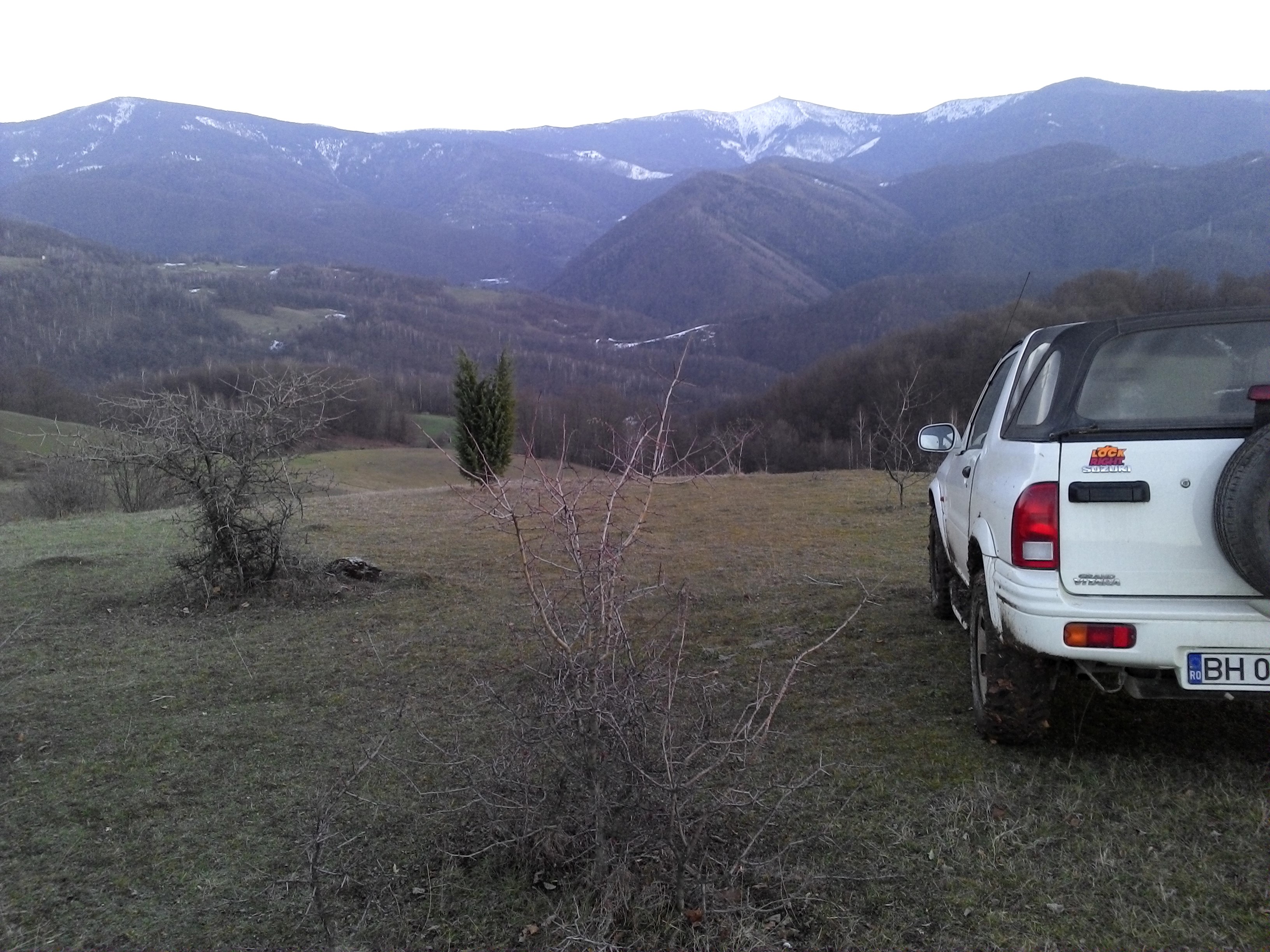

davidco_m Postat Iulie 15, 2014 Autor Partajează Postat Iulie 15, 2014 Re: Suzuki Grand Vitara GT Cabrio 97 kW Buna ziua De cand nu am mai postat masina a primit rulmenti noi pe spate SKF (Kit cu senzori de ABS),amortizoare + 7 cm spate (am eliminat amortizor original +prelungitor),un reductor second care se blocheaza pe 4x4 High :ce ,si un Autodeblocant in puntea spate de la Powertrax -Lockright care face diferenta in teren . De facut pe viitor: -o suspensie profi ,ma gandesc la Ironman dar nu stiu cat va fi liftul fata de acum +- -kit de reductie sau reductor de samurai + kit de reductie -bar fata si troliu -as mai vrea un set de roti pentru iarna cu anvelope dedicate O poza din primavara ''invingeti-va teama '' Link spre comentariu Distribuie pe alte site-uri Alte opțiuni partajare...
