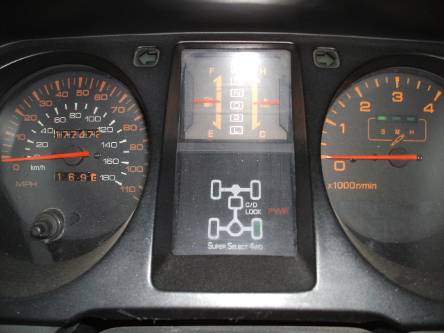

Duoa toate repaeratiile din ce am specificat la inceput aceasta iesire banala a avut ceva incidente:
1 - Mi-a fiert motorul de 2 ori candam urcat pe drum forestier drum destul de bun- termostatul deschidea..... nu inteleg sa fie radiatorul cu probleme sau prea mic sau mai are nevoie de surse de racire - vetilatoare ceva aditionale? lichidul de racire era apa....
2 - La intoarcere am orit sa fecem poze si dupa a doua oprire mi sa aprins un led PWR - ce inseamna asta? este langa indicatorul de tractiune unde arata daca e cuplat 4x4 si diferential sau ce este acela....
[ATTACH=CONFIG]143531[/ATTACH]
Ma poate ajuta cineva cu o informatie despre ce reprezinta acel martor sau beculet sau led PWR , aflat exact in dreapta acelui indicator de tractiune si cuplaj al rotilor...... e de rau sau?
Calitatea Primeaza
Re: Primii pasi in offroad
Am tot rasfoit pe aici si am gasit. Se pare ca am apasat eu pe un buton de langa schimbator A/T care pe PWR schimba in turatii mai mari . Cand ajung la Mosu caut butonul si vad ce mai apare pe acolo.....Succes in continuare...la toata lumea:cl

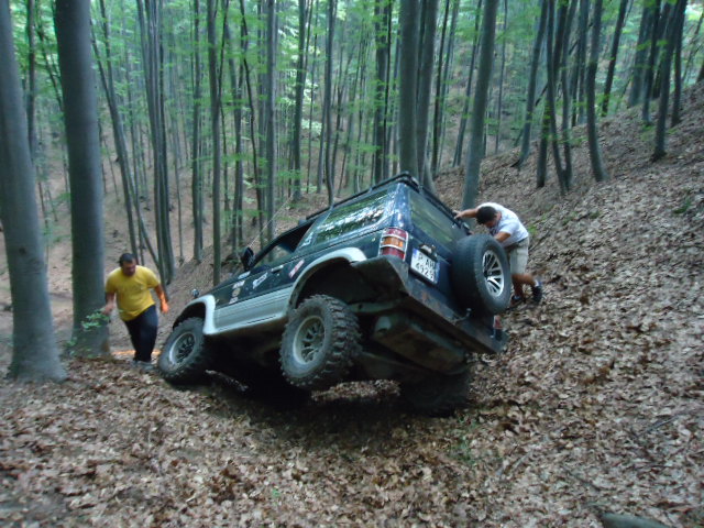

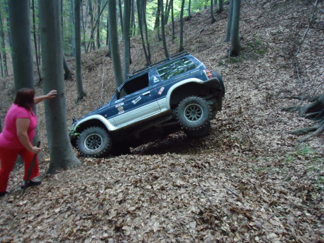

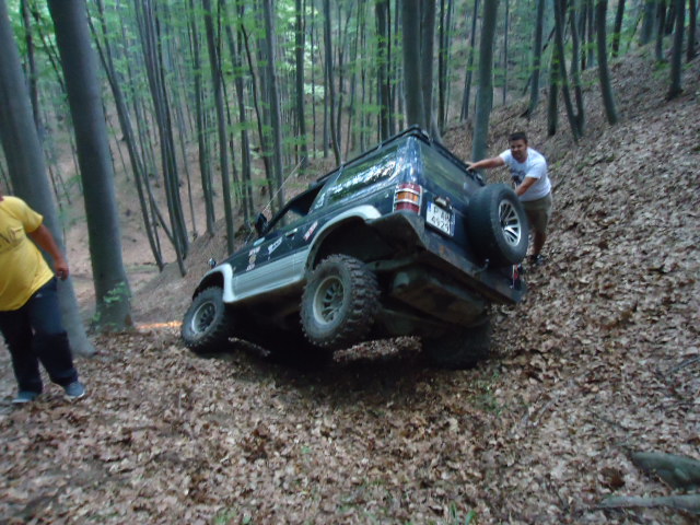

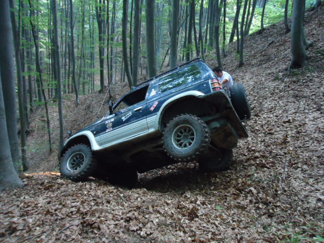

Salut ! Cateva poze cu Mosu ramas din cauza unui sofer mai prostutz ca mine:))
DSC04833.JPG.b8eccabc727cd719b29299ab3dc73a35.JPGDSC04819.JPG.d79de377518e71799970c32e4f7c07c7.JPG[ATTACH=CONFIG]148124[/ATTACH][ATTACH=CONFIG]148125[/ATTACH]DSC04823.JPG.be42efebbd3399c8ba86c108e1a08ccf.JPG
Calitatea Primeaza
