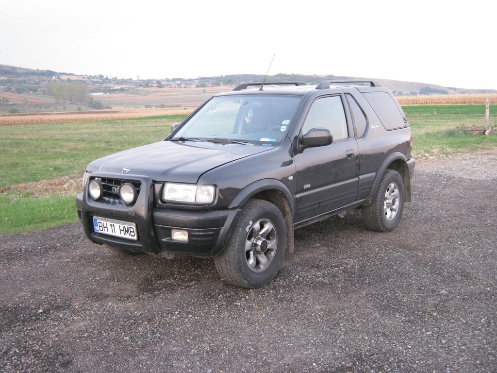

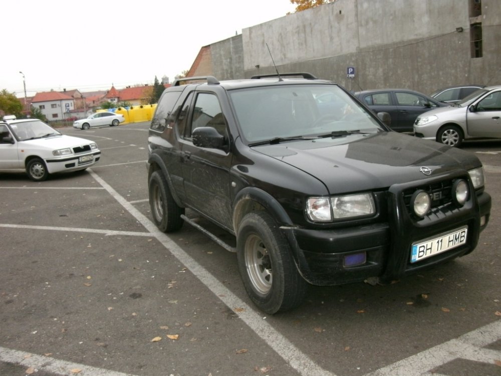

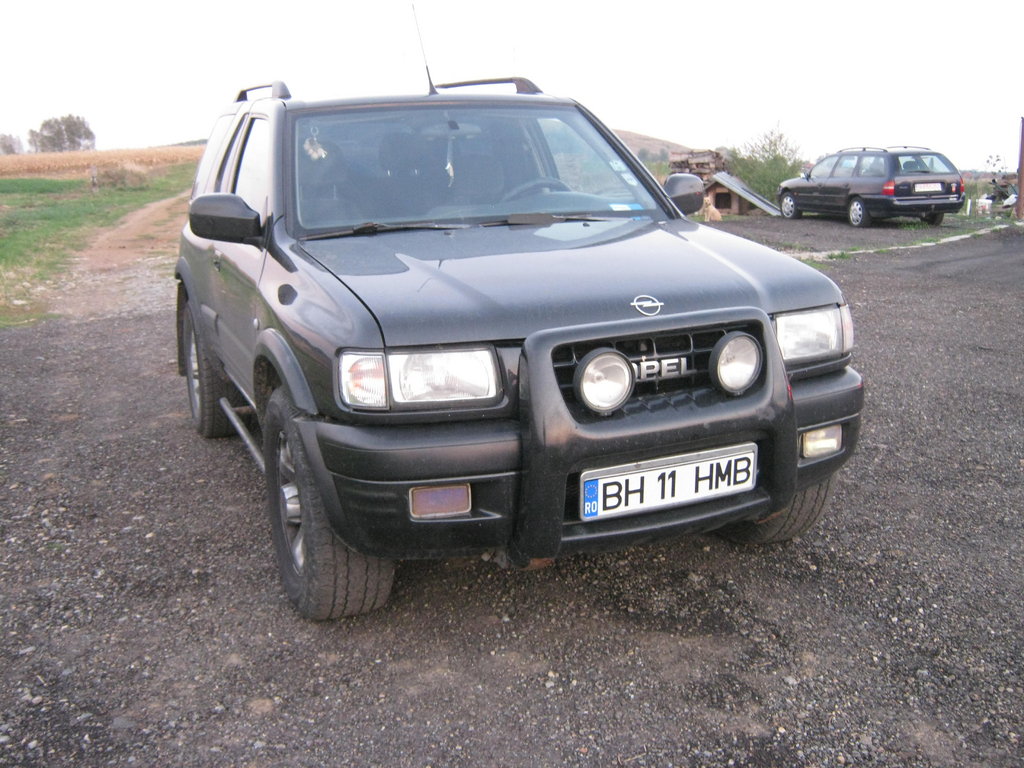

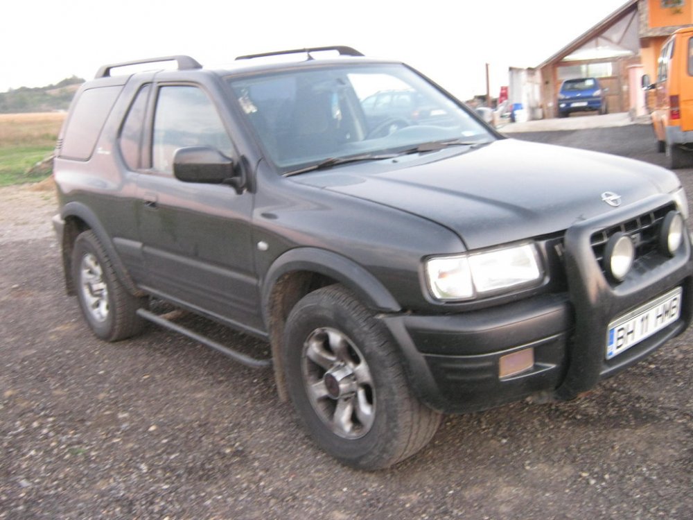

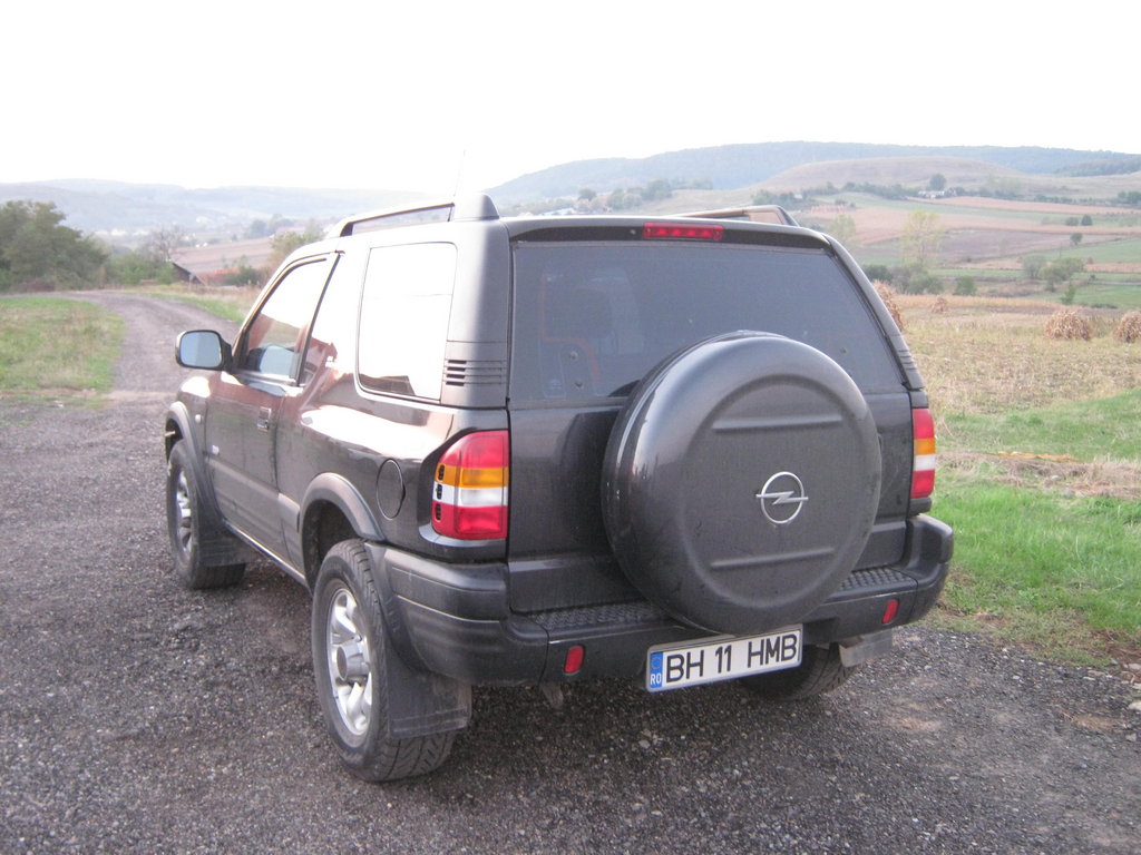

sebastian tatoo Postat Octombrie 3, 2012 Autor Partajează Postat Octombrie 3, 2012 Re: reachizitionare frontera baieti in sfarsit am reusit acuma seara sa faccateva poze la frontera mea,mai am un pic de munca la ea dar pe parcurs le voi face incet p toate. Link spre comentariu Distribuie pe alte site-uri Alte opțiuni partajare...

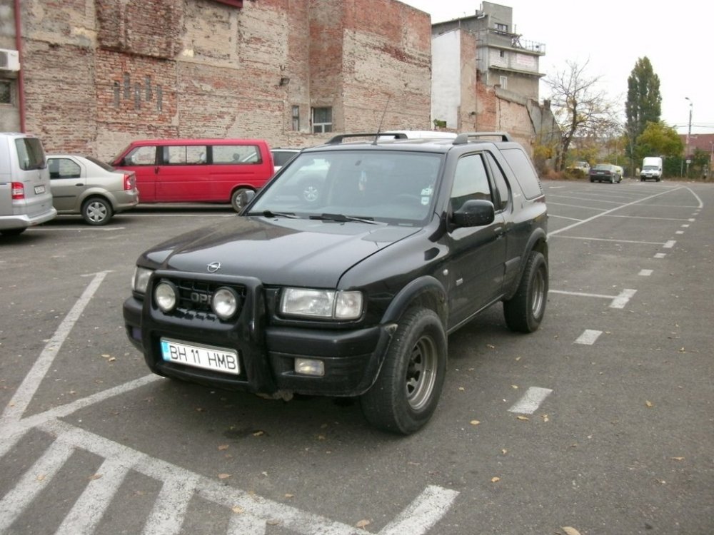

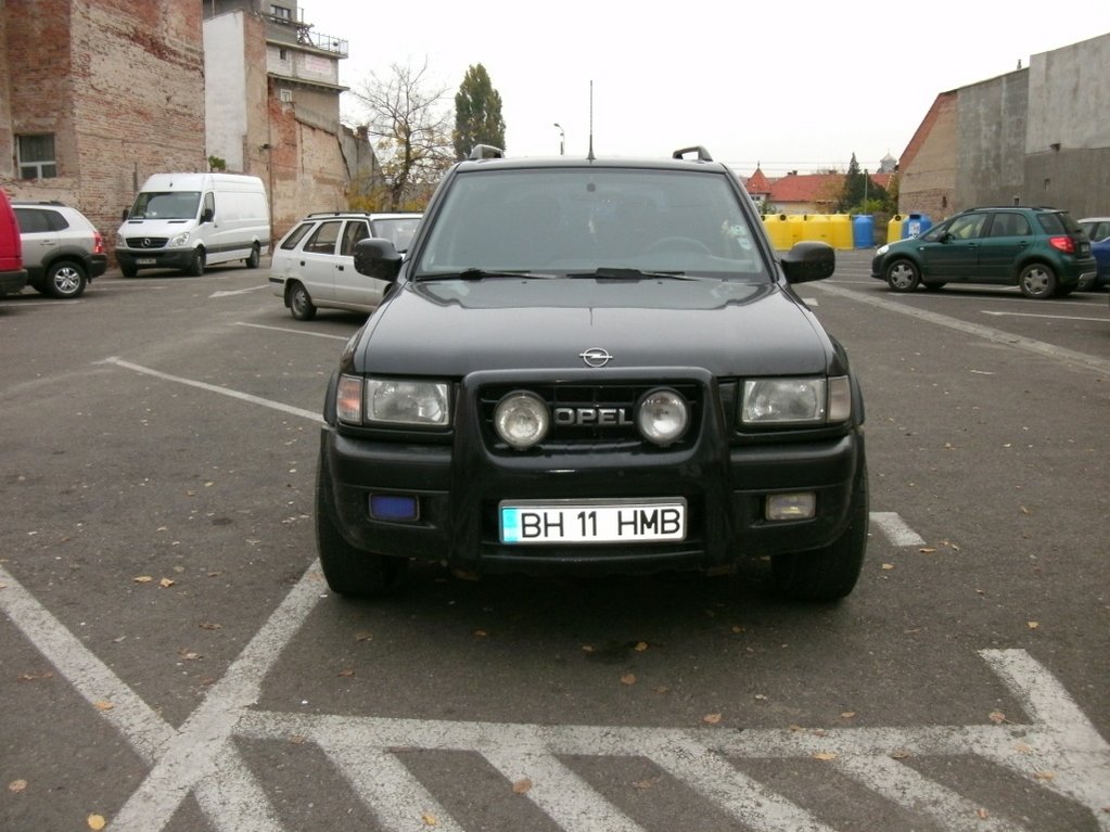

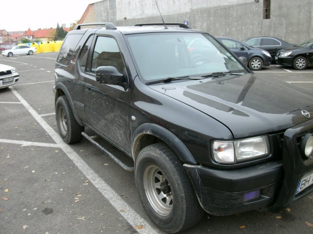

sebastian tatoo Postat Noiembrie 3, 2012 Autor Partajează Postat Noiembrie 3, 2012 Re: reachizitionare frontera in sfarsit nu mai am probleme cu pompa,merge de 2 luni brici,urmeaza ambreiajul si crdanul spate ca imi vibreaza toata masina,saptamana viitoare merge la mecanic, Am incalcat fronty cu jantele de patrol cumparate de la colegul ionel,cu gume de 235/75/15 sh cumparate din oradea,arata super,jantele fiind cu et 0,singurl dezavantaj e faptul ca ma vam stropesc, am facut poze,urmeaza sa vin si cu poze Link spre comentariu Distribuie pe alte site-uri Alte opțiuni partajare...
sebastian tatoo Postat Noiembrie 9, 2012 Autor Partajează Postat Noiembrie 9, 2012 Re: reachizitionare frontera salutare baieti,am promis ca vin cu poze la masina cum arata cu jantele de la patrol,intre timp am facxut si ambreiajul,am pus luk. Link spre comentariu Distribuie pe alte site-uri Alte opțiuni partajare...
