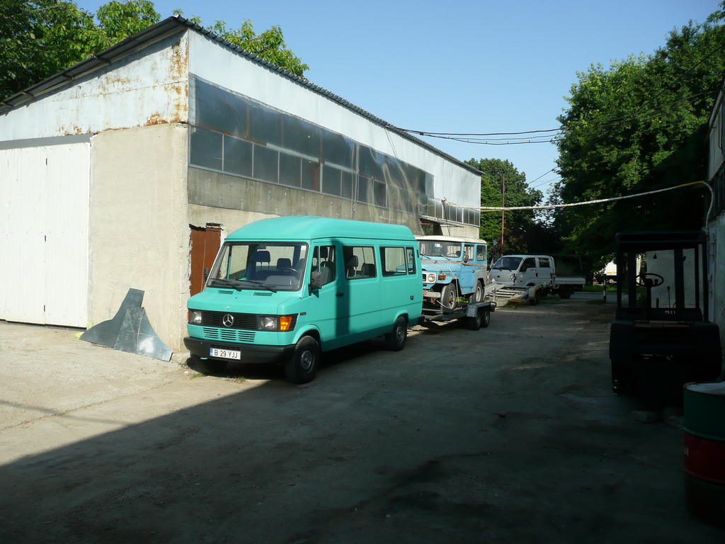

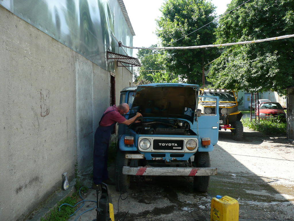

Mpopescu Postat Iunie 17, 2012 Partajează Postat Iunie 17, 2012 (editat) Buna ziua, Hai sa va relatez pe scurt povestea unei masini dragute care a servit unui veterinar mai batran cu 4 ani ca mine. In 2000 demarorul printesei decedeaza si omul nu mai foloseste masina, o arunca in spatele grajdului timp de 7 ani de unde o cumpara un dealer ca back-up pentru un prieten care mai avea la vremea respectiva inca doua in functiune si una dezmembrata. Soarta face ca omul sa-si vanda tot parcul si uite asa dealerul ramane cu azuria in curte, pe care bineanteles o baga langa gard si cu timpul langa ea mai cresc 2-3 randuri de masini care mai de care mai dezmembrate. Omul cedeaza la scandalul sotiei si se hotaraste sa isi ia banii pe impozitul platit aiurea 5 ani si pune un anunt pe mobile pe care nu am de lucru si il vad intr-o duminica la inceputul lunii, si asta a fost inceputul dezastrului: pretul bun, masina cam intreaga,1980, diesel, 16 poze clare facute bine, autocarro in acte, actele pareau OK, concluzie: o mare teapa sau o mare ocazie. Imi fac temele, scenariul, traseul, socotelile, timp liber in weekend-ul urmator, vorbesc cu italianul, ma asigur ca putem face actele vinerea in care estimam eu ca ajung la el,cer voie la sefa acasa sa plec un pic dupa o masina, asigurandu-ma ca nu gasesc trollerul la usa cand ma intorc si ca sa fie tacamul complet sofer de schimb il angajez pe batranu' ca sa ramana si mama singura si uite asa golani pe drum si neveste disperate acasa, parasim orasul la 4.00 intr-o hahaiala maxima. nasol e ca la granita nu am reusit sa trecem cu parbrizul crapat si cu masina murdara, asa ca inapoi la Arad, parbriz nou, toaleta facuta si injuraturi cat cuprinde pentru intarzierea de 4 ore, pe la 17.00 am trecut in Ungaria, unde mai spre seara ne-am si ratacit un pic, 2 ore de somn intr-o parcare superba in padure in Austria, si a doua zi la 15.30 la limita orarului de la primaria comunei unde facea italianul actele, am ajuns sa vad minunea. . Cu actele in mana, bijuteria pe platforma, protagonistii spalati la dusul cu fise, hai inapoi cu jucariile, 3ore de somn in Germania, tot la hotel Mercedes, , cafea la 3.00 catre Ramnicu Valcea, si gata masinuta langa garaj la somn si noi si ea. :pl Editat Iunie 17, 2012 de Max Link spre comentariu Distribuie pe alte site-uri Alte opțiuni partajare...

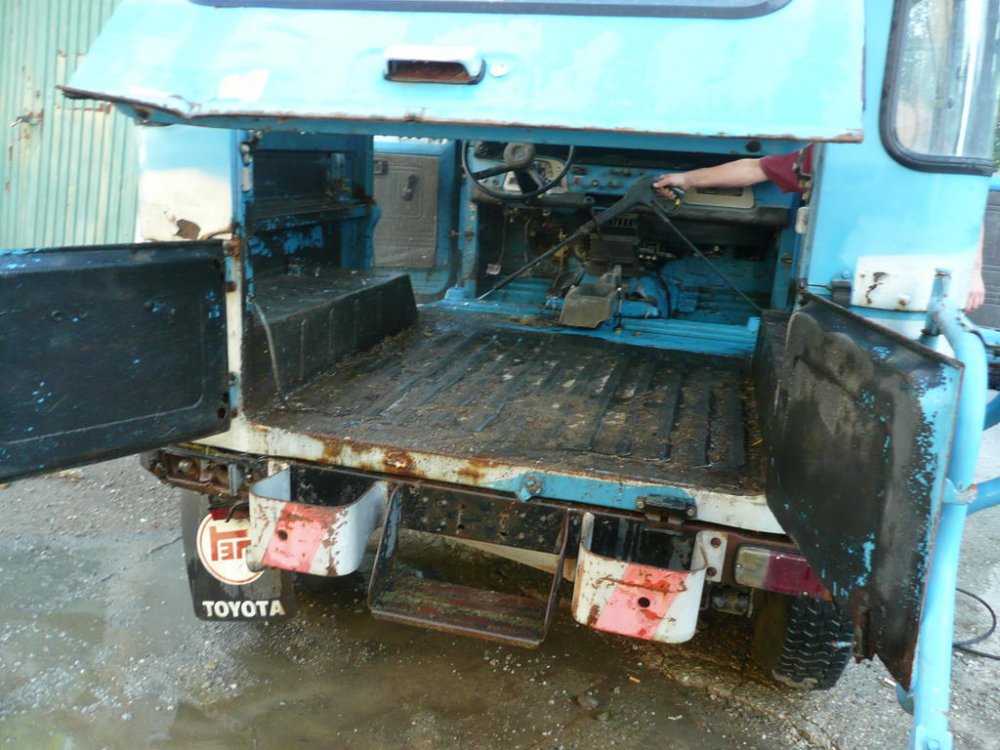

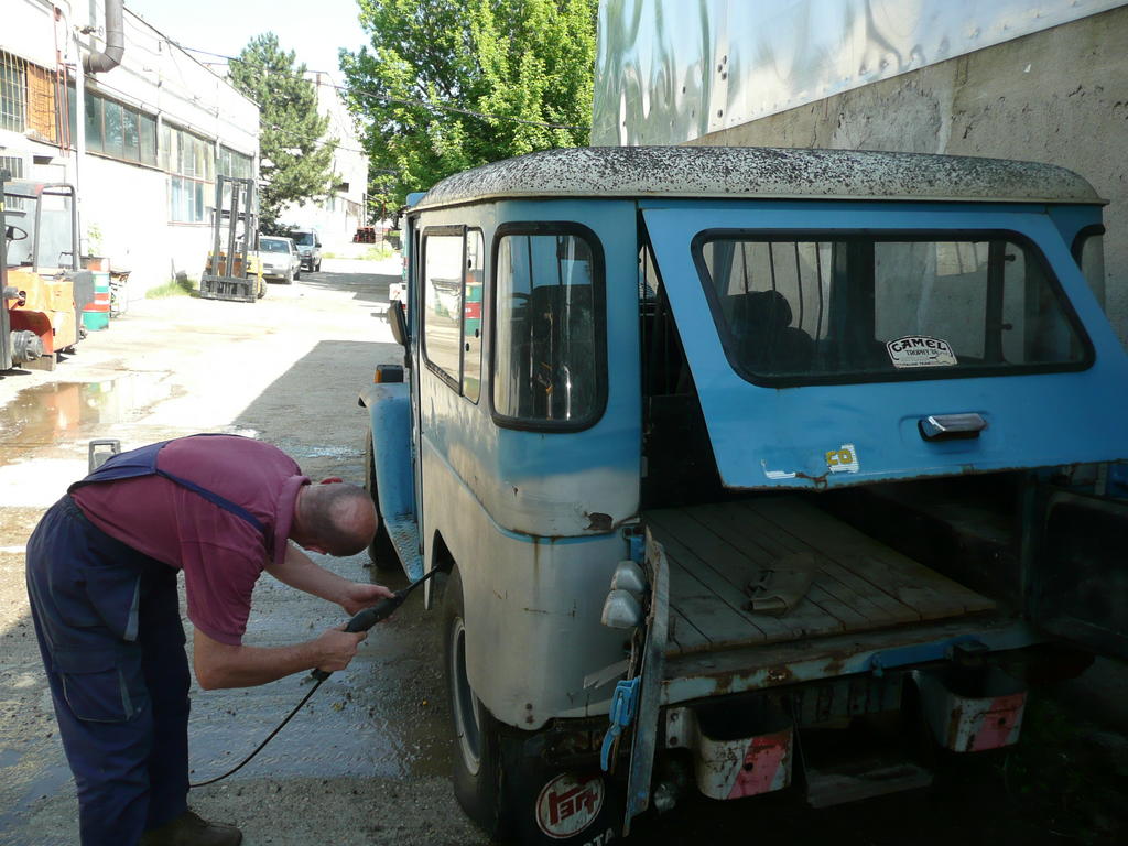

Mpopescu Postat Iunie 18, 2012 Autor Partajează Postat Iunie 18, 2012 (editat) Re: BJ 40 an 1980 albastru cu palarie alba Frumoasa masinuta, haioasa povestirea ! Buna treaba ai facut ! S-o stapanesti sanatos ! :h5 Da, Acum mi se pare si mie haioasa, cu masina in curte, cu aceiasi stare civila, cu toata lumea intreaga si sanatoasa, odihnit in spatele monitorului, mai merge. In putinul timp pe care pot sa il dedic masinii am reusit sa o curat un pic, sa-i rebildesc demarorul(scula veche clasica fara de moarte) sa-i dau motorul peste cap, curatat si reconditionat injectoare si cu filtre schimbate si ulei proaspat uite ce am umplut de fum curtea cu dragalasul motor B care ar merge intr-un mare fel daca ar avea amarata de pompa de injectie o membrana ce Toyota Romania se lauda ca o aduce pe 28.06. astea fiind zise daca ii curat si franele si ii pun uleiuri noi in punti si transmisii dupa ce ii rezolv pompa de injectie, va mai tin la curent cu stare ei. Multumesc colegilor pentru urarile de bine, cu o mica obiectie, nu ai cum sa stapanesti sanatos o astfel de masina, iti trebuie dupa parerea mea un pic de deranj in partea superioara a fizicului. Toate cele bune pana la urmatoarele noutati. Editat Iunie 18, 2012 de Max Link spre comentariu Distribuie pe alte site-uri Alte opțiuni partajare...
AdrianZUZ Postat Iunie 18, 2012 Partajează Postat Iunie 18, 2012 (editat) Re: BJ 40 an 1980 albastru cu palarie alba Al dracu italian, a oprit el oualele, sau au eclozat pe drum de emotie!? Spor la treaba! Acum vad si eu ca e / 24V adica 2 RunningBull :grin: Vand troler uzat, dar obisnuit cu pozitia langa usa! Editat Iunie 18, 2012 de AdrianZUZ FJ40 '77(vandut), HZJ74 01 HZJ80 '94, HDJ100 '98 (vandut), 120 '06 (vandut) UZJ100 03, Celica SupraMK2 82, Suzuki SJ500 88 ... si lista ramane deschisa Link spre comentariu Distribuie pe alte site-uri Alte opțiuni partajare...

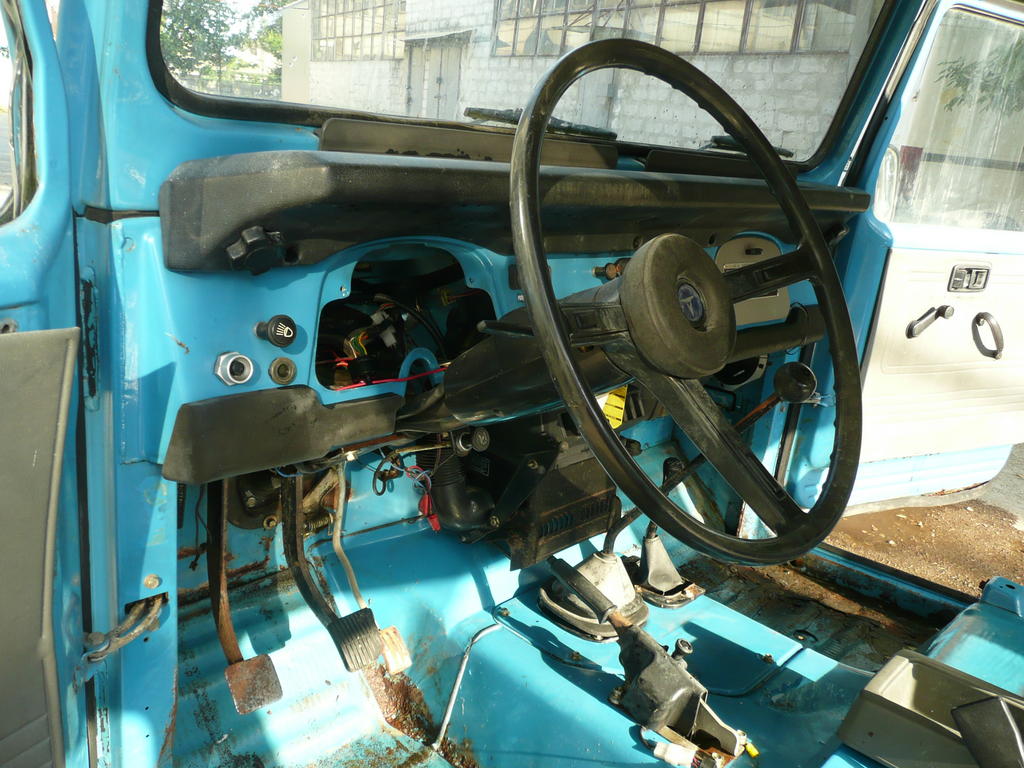

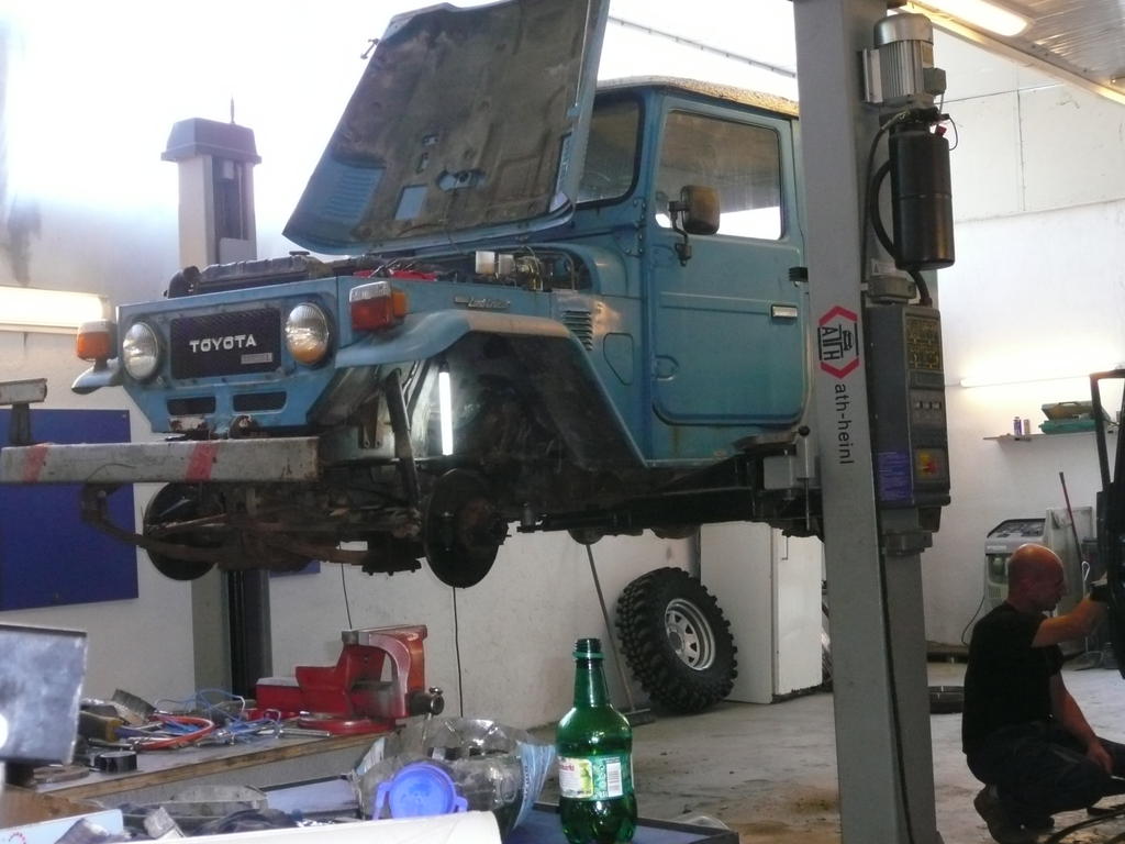

Mpopescu Postat Iunie 19, 2012 Autor Partajează Postat Iunie 19, 2012 (editat) Re: BJ 40 an 1980 albastru cu palarie alba Porneste chinuit, merge tranca-fleanca cat sa o poti baga in garaj cu rotile blocate, da' macar frane noi are batranica, daca e cuminte si coopereaza poate maine primeste faruri noi. Editat Iunie 20, 2012 de Max Link spre comentariu Distribuie pe alte site-uri Alte opțiuni partajare...
AdrianZUZ Postat Iunie 19, 2012 Partajează Postat Iunie 19, 2012 Re: BJ 40 an 1980 albastru cu palarie alba Scula faina IBRICUL ... fierbeti cilindrii in el sa iasa asa noi?!:roll: PS Patreaza cutia de la garnituri pentru codul de piesa! FJ40 '77(vandut), HZJ74 01 HZJ80 '94, HDJ100 '98 (vandut), 120 '06 (vandut) UZJ100 03, Celica SupraMK2 82, Suzuki SJ500 88 ... si lista ramane deschisa Link spre comentariu Distribuie pe alte site-uri Alte opțiuni partajare...

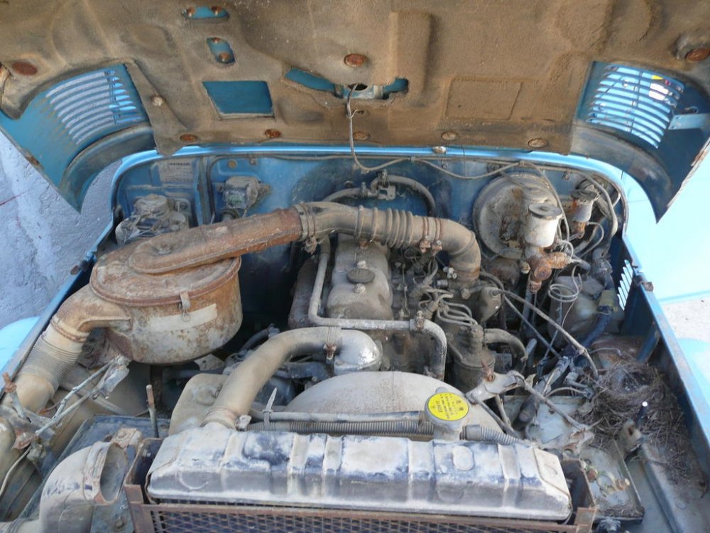

Max Postat Iunie 19, 2012 Partajează Postat Iunie 19, 2012 Re: BJ 40 an 1980 albastru cu palarie alba Porneste chinuit, merge tranca-fleanca cat sa o poti baga in garaj cu rotile blocate, da' macar frane noi are batranica, daca e cuminte si coopereaza poate maine primeste faruri noi. Daca porneste greu, primul lucra la care trebuie sa te uiti sunt bujiile incandescente. Daca bujiile sunt bune, bateria(bateriile) ok, trebuiesa porneasca fara absolut nici o problema. Link spre comentariu Distribuie pe alte site-uri Alte opțiuni partajare...
Mpopescu Postat Iunie 20, 2012 Autor Partajează Postat Iunie 20, 2012 Re: BJ 40 an 1980 albastru cu palarie alba Daca porneste greu, primul lucra la care trebuie sa te uiti sunt bujiile incandescente. Daca bujiile sunt bune, bateria(bateriile) ok, trebuiesa porneasca fara absolut nici o problema. Multam fain de sfat, bujiile consuma ceva, e o diferenta cand pornesc cu ele sau fara ele,nu prea stiu exact cum se alimenteaza: pe pozitia GLOW a contactului nu se aude nimic, altfel in stanga bordului am un buton pe care daca il apesi tacane un releu si atunci paraca s-ar alimenta bujiile, necazul e ca pana nu ii schimb membrana din pompa(22303 diaphragm) sa vad ce doamne iarta-ma relanti pot sa-i fac ne chinuim cu ea asa. P.S. daca pacalesti pe cineva sa-i pazeasca relantiul(cu ureche fina si deget magic) toarce de ne face motanul invidios Link spre comentariu Distribuie pe alte site-uri Alte opțiuni partajare...

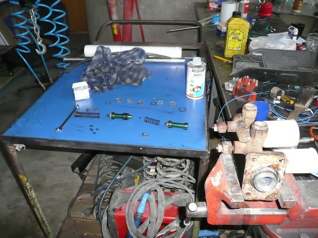

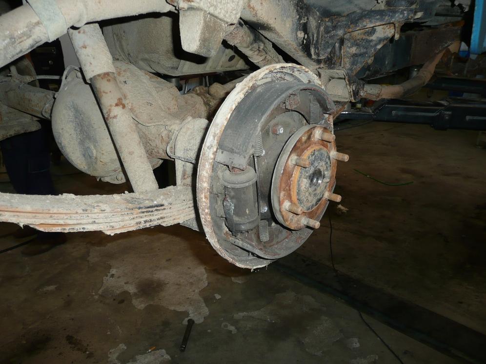

Mpopescu Postat Iunie 24, 2012 Autor Partajează Postat Iunie 24, 2012 (editat) Re: BJ 40 an 1980 albastru cu palarie alba Precum Gogu porumbelu', (un fel de phoenix al garajului) frana a renascut integral ( mai putin membrana din servo) cu numa' 260 de lei 2 litri lichid de frana, o zi de munca si doua de reglaj si teste. Cu farurile noi-noute mai asteptam un pic, pt. ca sant ele noi si lucioase, dar nu sant sticlele la fel de curbate, nu scrie koito pe ele, belea mare ce sa mai. Uleiuri noi in punti, cutie, transfer, doar puntea fata a avut un pic de apa in ea, altfel pilitura minima pe busoane, ulei aproape de semn la toate adresele, ce mai hai la a treia tura de spalat interior-exterior, dupa care am descoperit o zgarietura in plafon si 7 suruburi sau ceva foarte ordonat asezate in zona parbrizului(poate ma lumineaza un coleg mai priceput), si sa te tii telenovele: parasolar, girofaruri, dublura plafon gen defender, etc, etc. . Pana pe 28.06 cand sper sa-mi ajunga diafragma nu stiu daca mai am cu ce sa ma laud, asa ca va urez toate cele bune. Editat Iunie 24, 2012 de Max Link spre comentariu Distribuie pe alte site-uri Alte opțiuni partajare...
