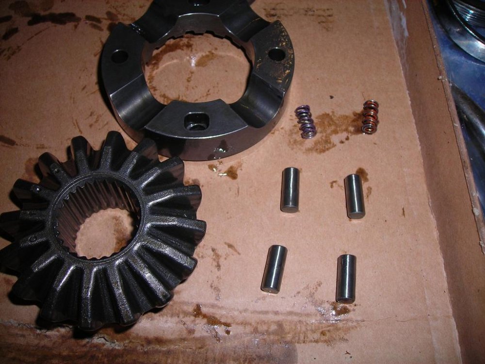

Ce model/firma de autoblocant este acesta?! Detroit Locker, Spartan Locker, Lock Right!!!!???
edy_M

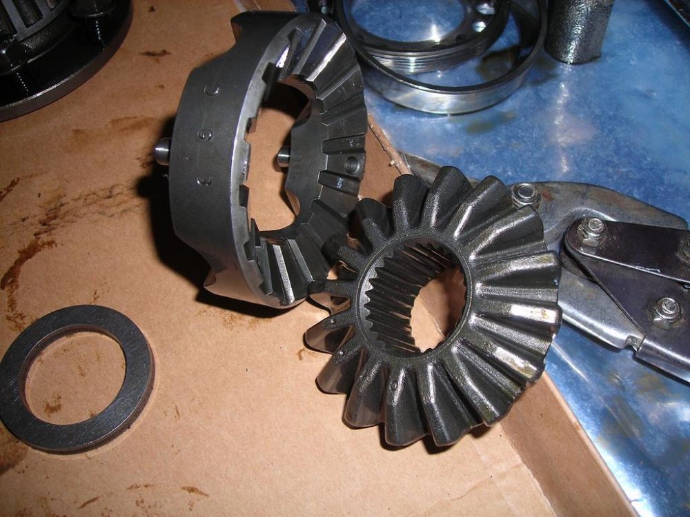

Am desfacut astazi grupul de la SJ-ul 413 dezmembrat, sa vad ce fel/firma/model de autoblocant este, pe el nu scrie absolut nimic, nici un cod, serie sau vreun reper. Am dat cautare pe Google si am inceput sa examinez toate pozele gasite (unde era prezentat autoblocantul in sectiune sau pe componente), :cn insa nimic, nu am gasit nici unul sa fie IDENTIC cu cel pe care il am eu. Cele mai asemanatoare mi s-au parut de la Detroit Locker si Spartan Locker, dar parca seamana putin si cu cel de la Power Trax :hl
Poate ma ajutati si pe mine sa il identific. Multumesc.
Atasez si cateva poze cu blocantul desfacut pe jumatate, cealalta parte a autoblocantului este montata, dar se poate vedea ceva din poze:
DSCN4526.thumb.jpg.1af12f1816de855c15772ea55e8bf56b.jpgDSCN4528.thumb.jpg.8d29e36c827abf66f9fa992043b71a98.jpgDSCN4531.thumb.jpg.b4d3d1a5dcb57a2c4e1028b31fd8c5f8.jpgDSCN4532.thumb.jpg.ebdbcc7ec7ce4dd16c773c7186301102.jpgDSCN4533.thumb.jpg.1f9374708543749c9bd00c90fd6d8b55.jpgDSCN4534.thumb.jpg.08102bf3a06aa9d34948761d376c1f67.jpgDSCN4535.thumb.jpg.df8de6d626dda56d8f21022073caf39c.jpgDSCN4537.thumb.jpg.726118eb6d035fc33f9f430dcee2c334.jpg

Dupa primele 3 poze pare a fi un Lockright:

si eu cred ca e powertrax lockright.

Mda.., asa se pare! 99% sigur ca este Powertrax Lockright.

lockright are arcuri duble la stifturi
spartan are stifturile mai groase si arcuri simple
Deci, si tu votezi tot ptr Lockright!?
