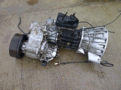

nae rx 4 Postat Iulie 1, 2012 Autor Partajează Postat Iulie 1, 2012 (editat) Re: Inlocuire CV R380 cu LT77 pe Disco I ? E posibil ? asa arata o cutie r380 pt disco300 tdi are clopotul mare tin sa inlocuiesc lt77 cu r 380 din cauza fiabilitatii ... in cazul cutiei de pe masina mea locasurile in care dorm rulmentii din state s au marit si se invart camasile rulmentilor in dumneai ....la 2 cutii pana acum am gasit aceeasi problema deci :ang3 la flansa de pe r 380 nu am gasit problema asta asa ca cea mai buna solutie e alt tip de cutie Editat Iulie 1, 2012 de nae rx 4 Link spre comentariu Distribuie pe alte site-uri Alte opțiuni partajare...
Valentin Postat Iulie 1, 2012 Partajează Postat Iulie 1, 2012 (editat) motorul 300 tdi pe disco are alta pozitie, este montat mai in fata decat 200tdi de aceea r380 este mai lunga decat lt77. Ca sa montezi o cutie r380 de pe un discovery trebuie sa faci ceva modificari: muti motorul mai in fata ca sa iti ramana cutia in acelasi loc dar si aici ii posibil sa modifici cardanele, pui cutia asa cum e si modifici cardanele si tunelul cutiei si asa mai departe. Un inlocuitor pt lt77 este r380 de pe defender care are carcasa scurta da si aici trebuie sa faci ceva modificari mai mici. http://www.pirate4x4.com/forum/showthread.php?t=755347 ca sa stopezi acel fenomen de care zici cu rulmentii folosesti la montaj loctite 603 Editat Iulie 1, 2012 de Astral Discovery II TD5 2000 Series III 88" 2.25 diesel Range rover clasic 3.5 V8 carburator. Link spre comentariu Distribuie pe alte site-uri Alte opțiuni partajare...
nae rx 4 Postat Iulie 1, 2012 Autor Partajează Postat Iulie 1, 2012 Re: Inlocuire CV R380 cu LT77 pe Disco I ? E posibil ? faza cu loctite am incercato si uzura e prea mare ....din nefericire si sa dau porcul ala de cutie jos de cate ori apare zgomotul ma apuca nervii.... Link spre comentariu Distribuie pe alte site-uri Alte opțiuni partajare...
