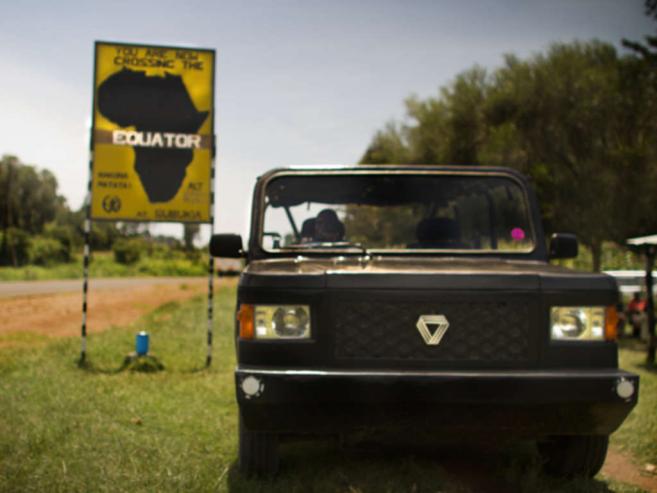

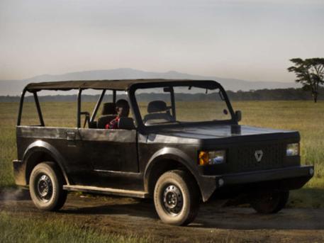

Patrolator Postat Iulie 12, 2012 Partajează Postat Iulie 12, 2012 (editat) În sfîrsit are si Africa o marca proprie de automobil. Produse de firma Mobius Motors http://www.mobiusmotors.com/ (fondata în 2010 de catre informaticianul Joel Jackson si cu sediul în Nairobi Kenia), masinile Mobius One si Mobius Two, sînt concepute pt. cerintele si conditiile africane. http://www.youtube.com/watch?v=YG3wjyAPK3k&feature=relmfu http://www.youtube.com/watch?v=Vsi2MsPQXHw&feature=relmfu http://www.youtube.com/watch?v=7yJPkgiyatU Editat Iulie 12, 2012 de Patrolator Unde-i un PATROL, acolo-i un drum... http://www.youtube.com/watch?v=zkXzSVPkucQ Link spre comentariu Distribuie pe alte site-uri Alte opțiuni partajare...

f_zoltan Postat Iulie 15, 2012 Partajează Postat Iulie 15, 2012 Re: Mobius Motors face prima masina africana... Nu sunt un pretentios, nu dau prea mult pe aspectul masinilor... dar tare urate sunt amandoua :)) Samurai incepator Link spre comentariu Distribuie pe alte site-uri Alte opțiuni partajare...
cos Postat Iulie 15, 2012 Partajează Postat Iulie 15, 2012 Re: Mobius Motors face prima masina africana... Ieftine si stilate nu prea ai de unde scoate . Caroseriile mai drepte ca si forma sint si cel mai usor de produs si eventual de reparat . Masina asta e ceea ce trebuie , nu ce ar fi putut sa fie ... ... sa fim corecti pana la capat ! Nu cere nimeni sa fii impecabil si un fel de varf de gama , doar corect e destul ! Link spre comentariu Distribuie pe alte site-uri Alte opțiuni partajare...

sorinV8 Postat Iulie 17, 2012 Partajează Postat Iulie 17, 2012 Re: Mobius Motors face prima masina africana... Mobius Two parca are botul de Isuzu Trooper.... TOYOTA HDJ 80 4.2 SUZUKI SJ 413 cei ce pot fac, cei ce nu.....dau sfaturi. Link spre comentariu Distribuie pe alte site-uri Alte opțiuni partajare...
l_stoian79 Postat Iulie 17, 2012 Partajează Postat Iulie 17, 2012 (editat) Re: Mobius Motors face prima masina africana... Mobius 1: pare mai mult masinuta de golf...neinteresanta.... in fine...de gustibus... Mobius 2: cum zice Cos, simplu de produs si reparat. sunt niste chestii care mi se par negandite: a) jantele sunt prinse cu 4 prezoane... In general in Africa intalnesti Toyote 70-80 (deci 6 prezoane), sau Defendere (5 prezoane). parerea mea e ca ar trebui sa foloseasca niste prinderi utilizand una din astea 2 scheme de prindere a rotilor, tocmai ptr a avea cces foarte facil la piese de schimb, componente de schimb. b) bara fata... contine "honeycomb" de aluminiu ptr a minimiza energia in caz de impact....inteleg solutia tehnica, dar la vitezele cu care probabil vor circula aceste masinia, chiar nu prea cred ca conteze acest "artificiu"...in fine... problema mare o vad ca bara aia fura mult din unghiul de atac... c) o alta problema cu bara fata, daca e plina cu acel honeycomb (adica fagure pe romaneste) mai ai loc sa montezi vre-un troliu? mai util decat fagurele respectiv...troliu mecanic bineinteles...... parerea mea... d) daca va uitati atent prin pozele de pe site-ul lor...are suspensie cu brate independente... din nou, nu prea sunt masini in Africa care sa fi facut "legenda" in configuratia asta. Nu ma bag aci la detalii tehnice, nu sunt specialist, poate ma insel, dar am convingerea ca niste punti sunt mult mai fiabile si mai usor de reparat/carpit/intretinut prin pustietatile alea decat niste brate independente. ... zic si eu, nu dati cu parul. e) bara spate...din nou handicapeaza masina legat de unghiul de degajare. f) zic oamenii aia pe undeva ca masina are 35cm garda la sol... eu imi sug ce vreti voi daca masinuta aia are 35cm garda la sol... poate ajunge, dar nu cu rotitele alea... g) culoarea...in toate pozele si filmuletele apare o masina neagra... e drept ca e deschisa...dar totusi, as vrea sa-i vad pe oamenii aia mergand macar 50km in Soarele Africii in tinicheaua aia neagra.... :grin: ...de la bun inceput as fi eliminat din paleta de culori "negrul" ...alb, bej deschis, verde deschis, cam atat.... in rest mi pare un concept foarte simplu, practic si potrivit ptr scopul propus. Cred ca si la noi ar prinde asa ceva, ca masina ptr tarani, sa mergi la camp, sa cari sacii cu cartofi sau alte activitati de astea ptr care Aro era masina preferata, dar care acum nu mai exista. PS: imi plac literele cu care e scris "Mobius" pe spate...parca sunt luate din targ de pe la noi :ha: Editat Iulie 17, 2012 de l_stoian79 "Explore.Dream.Discover."-Mark Twain cele mai bune lucruri din viata mea: http://picasaweb.google.com/olivia.iris.stoian :n1 "my precioussssss" :jp1: http://picasaweb.google.com/stoian.l.m :bannana Link spre comentariu Distribuie pe alte site-uri Alte opțiuni partajare...
