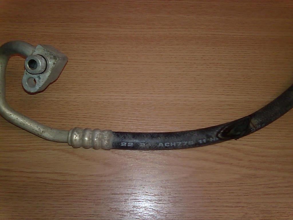

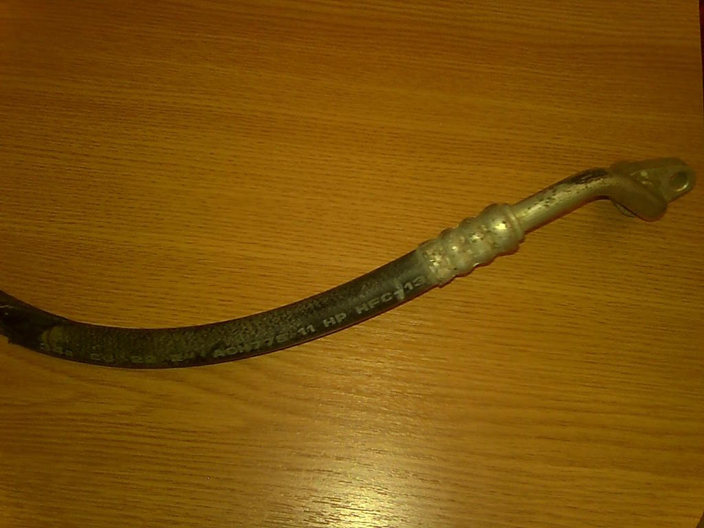

Daca tot ai cunostinte despre instalatia de aer conditionat stii cumva pe cineva care inlocuieste acest furtun (33cm lungime) si il poate sertiza din nou la capete?
Imagine0675.thumb.jpg.e555802e1ce8844741869e19626c6969.jpgImagine0676.thumb.jpg.9bcccb99996779e561a159f97c459f7b.jpg
Merci.
