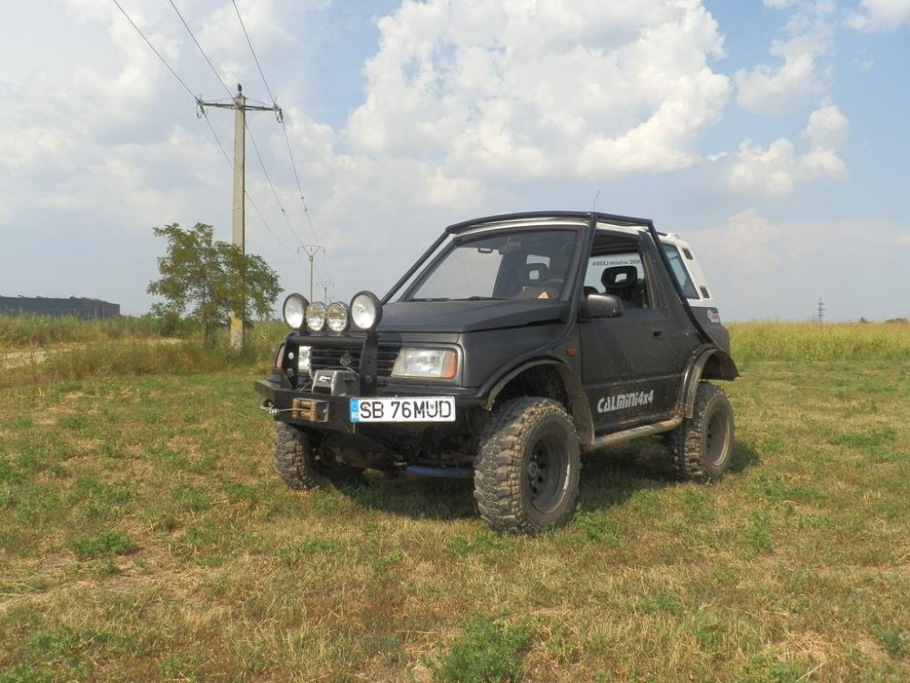

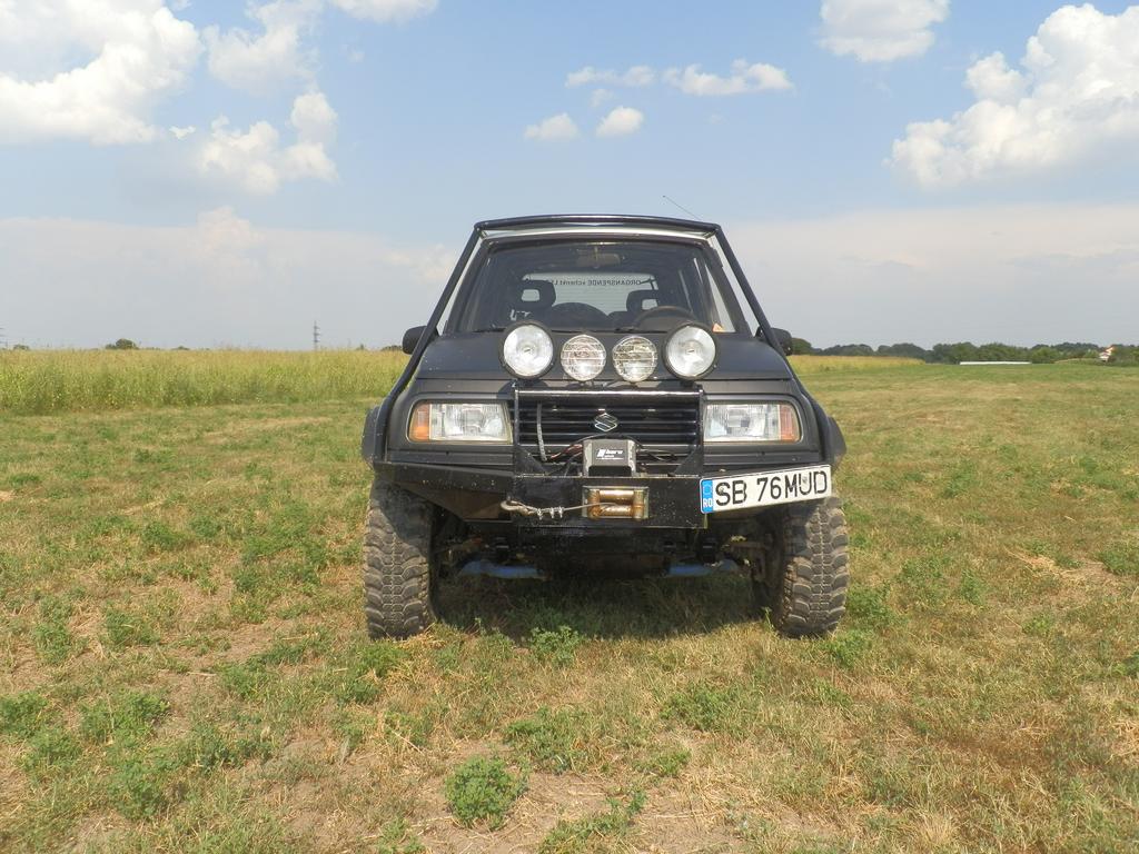

viaziagro Postat Iulie 14, 2012 Partajează Postat Iulie 14, 2012 Mi-am facut timp sa va prezint noua mea Vitara, deoarece am mai avut una pana acum vreo 6 luni. Masina pe care am achizitionat-o acum multi dintre voi o stiti deoarece este cumparata de la un coleg de pe forum din Sibiu. Deci sa va spun cateva date despre masina, cele mai importante: - Body lift de 80 mm - Kit de suspensie +2 inch de la Calmini,arcuri fata +2 inch Trailmaster - Distantier 2 inch lapuntea din spate(spatele flexeaza cam un metru) - nu am verificat inca dar asa spune fostul proprietar care este un tip foarte ok - Bari fata spate copie Calmini facute din tabla de 4mmm - Scut fata si tabla de 5 mmm si intermediar din Cestylen de 10mm - Evacuare sport cu saxofon de la Calmini,teava de inox de diametru de 50mm si toba sport Borla - Troliu Horn de 5000 lbs - Rollcage exterior - Carcasa diferential fata schimbat cu cel de otel - Raporturi in reductor schimbate pe low de la rockmonster cred ca 4.24 in reductor pe low in punti 5.12 - Radiator aluminiu pentru servo - Volan sport MOMO - Flanse distantiere de 35mm de aluminiu - Blocant Spate ARB cu compresor ARB - MRL-uri manuale Super Winch - Scut tabla de 5 mm la rezervor - filtru de aer sport ( imi scapa numele) oricum nu se schimba niciodata ci se spala cu o solutie - amortizor de directie - cutie automata - cauciucuri profil simex Ziarelli - planetare hd - Frane pe discuri si pe spate cu frana de mana la buton si reglabila puterea de frana fata separat de spate - Cutie automata 3 trepte In mare cam asta este masina cu toate ca mai sunt si alte mici imbunatatiri care nu le-am trecut gen protectie radiator, furtun HD compresor etc. Masina dupa o prima vedere este foarte bine facuta cu toate ca am inceput deja sa o mai bibilesc si eu: i-am facut unghiurile de fuga si i-am schimbat rulmentii punte spate si uleiul in grupul spate. In rest ce doresc sa ii mai adaug ar fi saptamana viitoare un set anvelope pe 31 ( Simex sau CrossCountry), un snorkel si o statie plus am comandat deja un compresot T-Max si un HiLift tot T-Max. Foarte probabil in perioada 27-29 voi face o proba de teren impreuna cu baietii de la OFFROAD DOBROGEA - http://forum.club4x4.ro/showthread.php?72475-Macin-2012-27-29-iulie&p=811528#post811528.[ATTACH=CONFIG]145596[/ATTACH][ATTACH=CONFIG]145597[/ATTACH][ATTACH=CONFIG]145598[/ATTACH][ATTACH=CONFIG]145599[/ATTACH] Link spre comentariu Distribuie pe alte site-uri Alte opțiuni partajare...

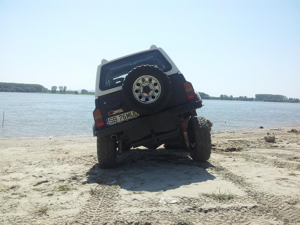

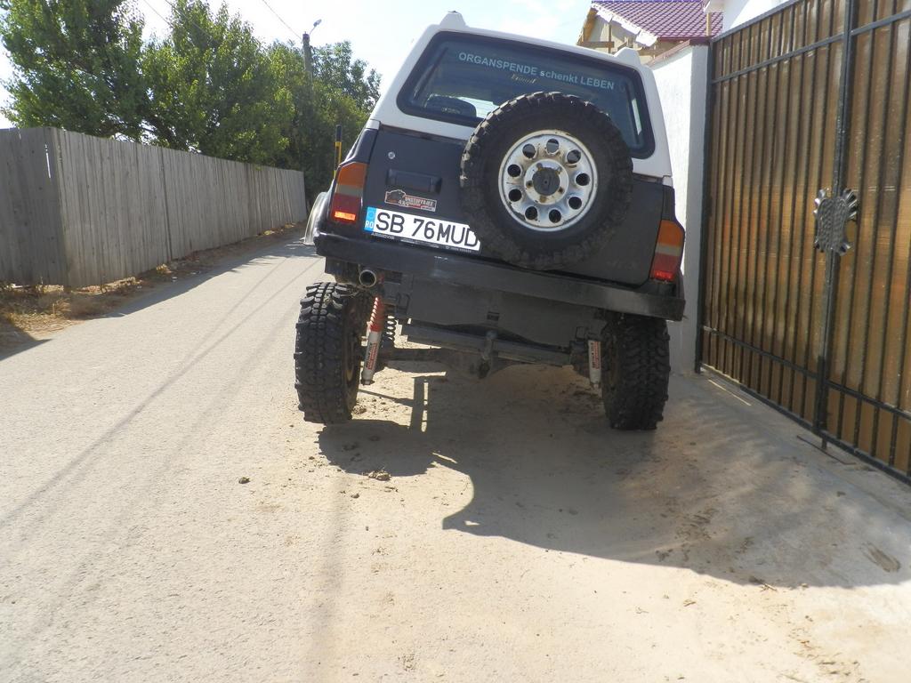

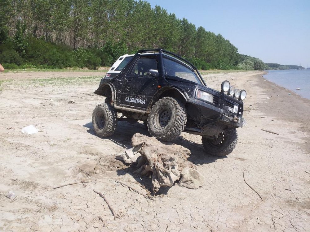

viaziagro Postat Iulie 21, 2012 Autor Partajează Postat Iulie 21, 2012 Re: Vitara modificata pentru offroad - Braila Cateva poze de astazi. Link spre comentariu Distribuie pe alte site-uri Alte opțiuni partajare...
macfero Postat Iulie 21, 2012 Partajează Postat Iulie 21, 2012 Re: Vitara modificata pentru offroad - Braila Frumos flex.:br Sa o stapanesti sanatos:h5 Link spre comentariu Distribuie pe alte site-uri Alte opțiuni partajare...
viaziagro Postat Iulie 21, 2012 Autor Partajează Postat Iulie 21, 2012 Re: Vitara modificata pentru offroad - Braila Multumesc. Link spre comentariu Distribuie pe alte site-uri Alte opțiuni partajare...
