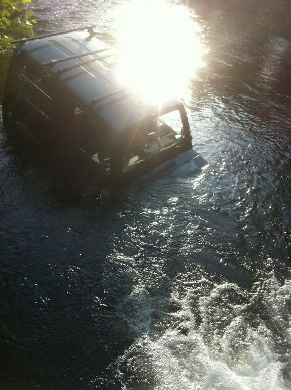

Razvan Matei Postat Iulie 17, 2012 Partajează Postat Iulie 17, 2012 salutare! mi-am scufundat masina in rau si a luat apa la motor. inca nu a apucat mecanicu sa o desfaca dar zice ca ar fi stricata o biela dupa cum suna. gasesc oare o biela de inlocuit? nu ma pricep deloc la motoare. sau daca sa ajuns asa departe mai bine sa ma gandesc sa cumpar alt motor? va multumesc anticipat Link spre comentariu Distribuie pe alte site-uri Alte opțiuni partajare...
