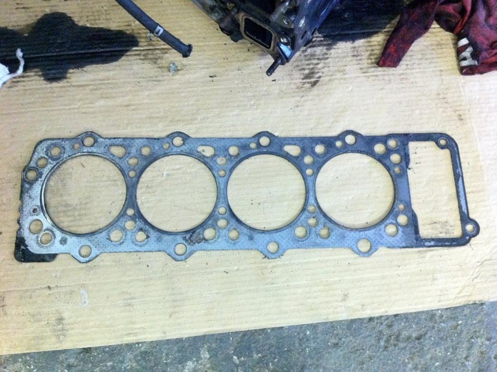

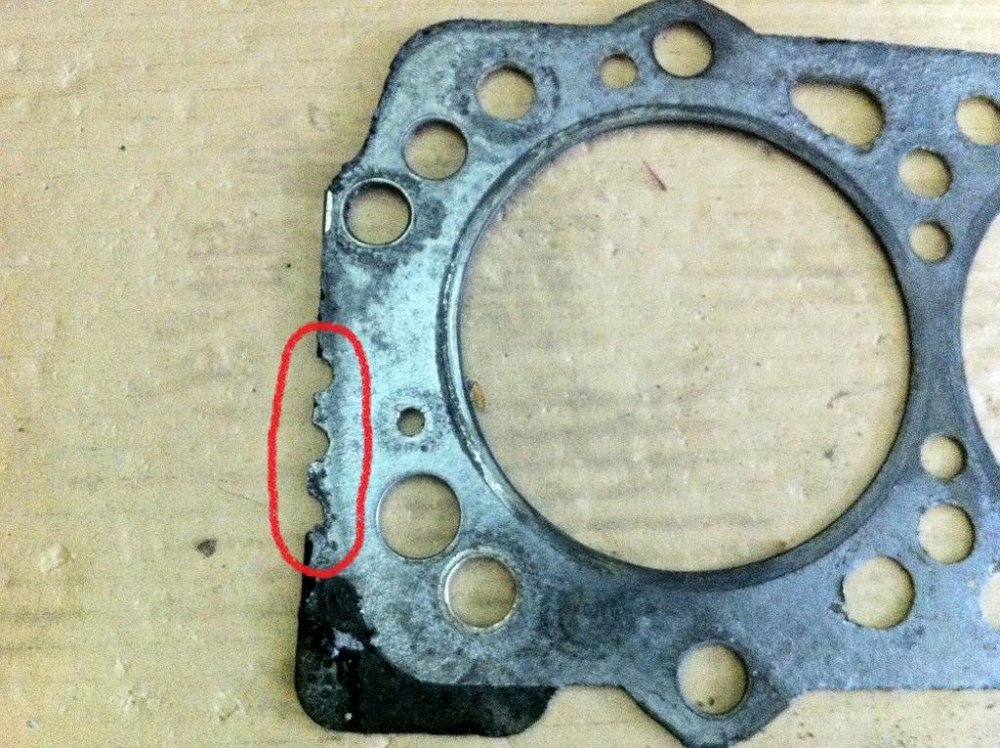

sarpe Postat Iulie 20, 2012 Partajează Postat Iulie 20, 2012 (editat) Salut. Am demotat chiulasa de pe masina (pajero mk2 2.8 tdi / motor 4M40T) si am observat ca chiulasa nu era stransa ca lumea, ma refer la faptul ca am desfacut prezoanele chiulasei extrem de usor, nu a fost nevoie de un efort considerabil pt a le desface, asa cum stiu ca ar trebui atunci cand desfaci o chiulasa... ma rog problema a fost ca aveam presiune de aer in sitemul de racire, cauza din care mi s-a spart radiatorul (in partea de sus, respectiv baia de plastic de sus de langa buson) si am mers vreo 3-4 km cu masina pe rosu. Nu stiu nici daca chiulasa a mai fost rectificata vreo data... Garnitura arata a fi destul de noua, deci schimbata de curand, pt ca in niciun caz nu cred ca are 250.000 km atat cat are masina la bord. Este afumata in procent de 15-20% in jurul gaurilor de pistoane dar nu are semne ca intre gaurile de apa/ulei ar fi fost probleme... Nu a bagat apa in ulei si nici ulei in apa. Singura problema e ca baga compresie in sistemul de racire (dupa ce am montat radiator si termostat noi noute am vazut ca scoate bule in vas). De asemenea, la ochi, chiulasa nu se vede a fi crapata sau fisurata intre camere sau supape, dar mentionez ca s-a mers vreo 4 km cu ea incinsa pe rosu... Ma rog ideea este ca vreau sa aflu la ce cota de reparatie trebuie sa cumpar o noua garnitura de chiulasa, cea veche data jos de pe masina avand 3 semne distincte intr-unul dintre capete... acestea sa fie markerele pt cota de reparatie?! Am postat poze cu garnitura data jos si as dori sa-mi dati un sfat in legatura cu ce cota ar trebui sa caut cand cumpar garnitura de chiulasa... Orice alte sfaturi sunt bine-venite, multumesc. Editat Iulie 21, 2012 de Astral Link spre comentariu Distribuie pe alte site-uri Alte opțiuni partajare...

sarpe Postat Iulie 20, 2012 Autor Partajează Postat Iulie 20, 2012 Re: Intrebare legata de garnitura chiuloasa / cota de reparatie? Deci sa iau o garnitura la reparatia a 3-a si sa planez chiuloasa? Unii spun ca nu se poate plana chiuloasa si apoi monta asa fara a se schimba si anticamerele din chiluoasa... Stie cineva un atelier cu meseriasi buni care sa faca test compresie la chiuloasa pt a detecta eventuale fisuri/crapaturi ? In Bucuresti sau imprejurimi... Oricum atunci cand o sa montez chiuloasa la loc o sa am grija sa strang prezoanele ca la manual cu o dinamometrica... Link spre comentariu Distribuie pe alte site-uri Alte opțiuni partajare...
nissan4x4 Postat Iulie 20, 2012 Partajează Postat Iulie 20, 2012 Re: Intrebare legata de garnitura chiuloasa / cota de reparatie? hmm, 3 semne= cota 3 de reparatie (planare) a chiulasei. Categoric cineva a mai schimbat garnitura de chiulasa. Daca acel cineva stia ce face, inseamna ca nu prea mai poti refolosi cu bune rezultate acea chiuloasa, motorul nu va mai respecta timpii de detonare. Iti trebuie un catalog de fabricant de chiulase ( vezi net ) din care sa iti reiasa grosimea initiala si implicit, prin masurarea chiulasei tale ....... grosimea garniturii de chiulasa. Orice alta manevra "la ghici" poate insemna munca si cheltuiala degeaba..... ing. Luigi PIRSU www.nissan4x4.ro service si tunning NISSAN Facebook PAGE: NISSAN4x4 SERVICE Link spre comentariu Distribuie pe alte site-uri Alte opțiuni partajare...
