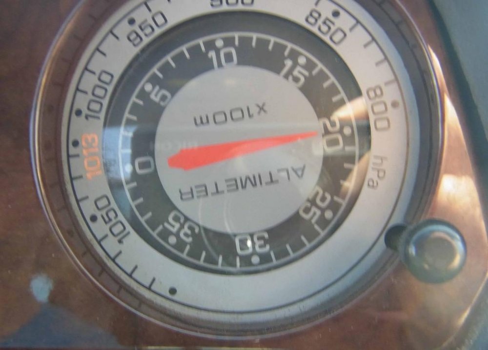

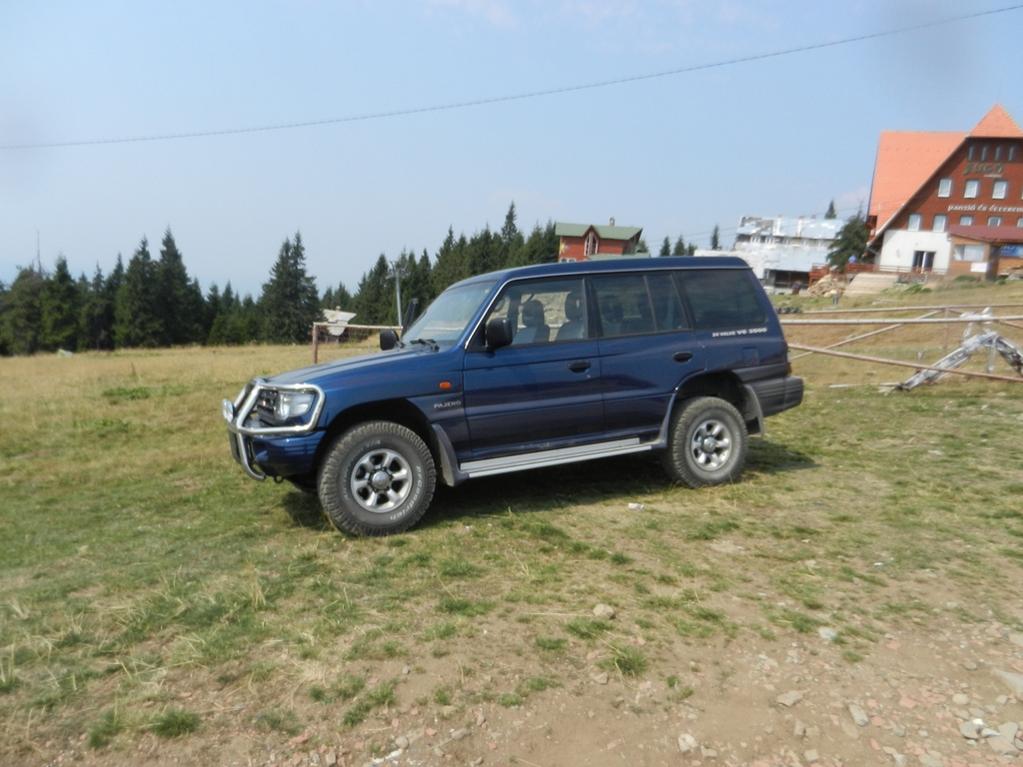

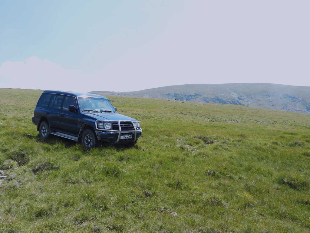

...si un pic de off-road la 2000 metri altitudine. Desi pare o simpla campie, era o ditai creasta montana; desi pare plat, terenul era plin de sleauri si pietre si movilite de pamant. Am urcat cu reductie, inclinarea era de 20-25% pe iarba alunecoasa. Am realizat asta la intoarcere :ha:

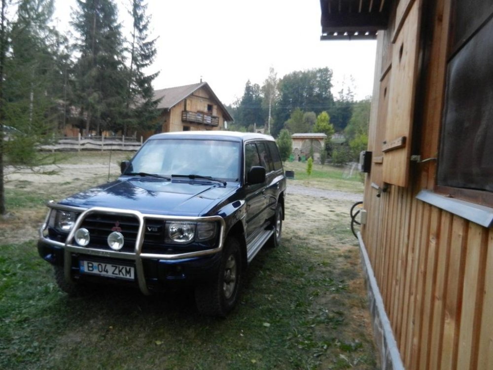

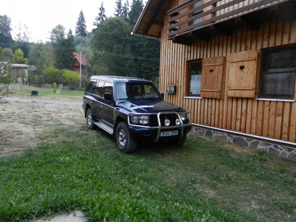

Intre timp ma ocup de alte alea : i-am schimbat uleiul,... Urmeaza uleiurile de prin diferentiale si 2 proiectoare in bull bar. Asa ca daca are cineva 2 proiectoare care merg acolo, let me know :)

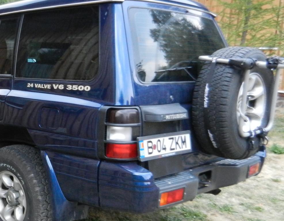

Guys, nu am stat linistit :) . Am bagat in fundul masinii mai bine de 5000 km de cand am "ridicat-o'" de la banca. Fara reparatii. De bun simt, am schimbat toti cei 4 pivoti, am facut unghiurile si cam atat. Mitsu se incapataneaza sa ma duca pe toate coclaurile. Tocmai ce m-am intors de la o aventura de + 1000 kmprin HArghita, varful Harghita MAdaras, toata zona si drumurile forestiere luate la purecat :) .
Am in schimb nevoie de un mic sfat : La usa de pe spate (hayon) una dintre balamale se pare ca este slabita din bolt. Cum pot rezolva? Gasesc pe la cineva o balama, un bolt? Eu am si prostul obicei sa imi agat bicicletele de suportul de roata de rezerva , si asa am observat ca exista acolo un joc destul de mare.

Salut, am trecut si eu prin asta si am 2 cuvinte pt tine: second hand. Foarte ieftin si simplu de inlocuit, doar ca trebuie vopsita..
Editat de doctoru'
Re: Un Mitsu de la banca
Am avut aceeasi problema, doar ca ambele erau praf. Au fost scoase la un mecanic si inlocuite cu unele gasite prin atelier. E drept, s-a chinuit putin, pentru ca erau intepenite.

In alta ordine de idei, am rezolvat si cu balamaua din spate, am cumparat o balama cu totul de aici, de pe forum.

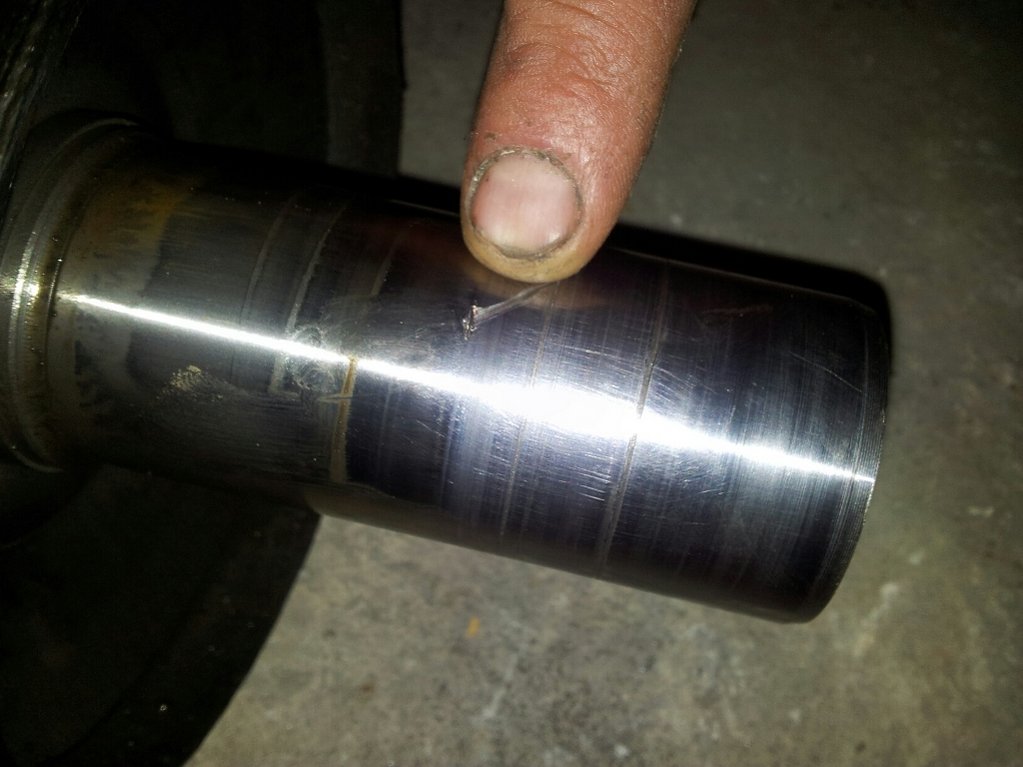

Masina pierdea cate o picatura de ulei pe la cardan, la semeringul din cutia de transfer. Astazi, intr-o operatiune de intretinere mai riguroasa (lichid de frana, ulei motor, ulei transmie), s-a facut schimbul semeringului respectiv. Doaar ca mecanicii de la service mi-au spus ca am un mic defect la cardan, mai precis la capatul care intra in semering este o mica ciupitura/lovitura ca un defect de turnare. Am inteles ca este foarte posibil ca dupa un timp mai lung sau mai scurt sa reapara mica scurgere.
Voi ce experiente aveti in acest sens? Am inteles ca se poate schimba doar capatul respectiv, are cineva unul "fara defecte" ?

Nu cumva mecanicii au incurcat semnul de pe cardan cu o mica ciupitura? Pe cardan si pe priza din cutia de transfer ai semne pentru alinierea cardanului. La fel si la punte. Daca nu pui cardanul cu semnelel aliniate, acesta va "bate".
Cel putin la asta ma gandesc eu acum... O poza face cat 1000 de cuvinte... Am putea sa ne dam altfel cu parerea :grin:

Nu cred sa fi fost chiar atat de praf acei mecanici,:ha: nu exclud complet, dar ma gandesc ca doar Mitsu-uri dástea le ocupa 90% din timp....
Am promisiune ca apar niste poze pe mail destul de repede (chestie de minute :) )
