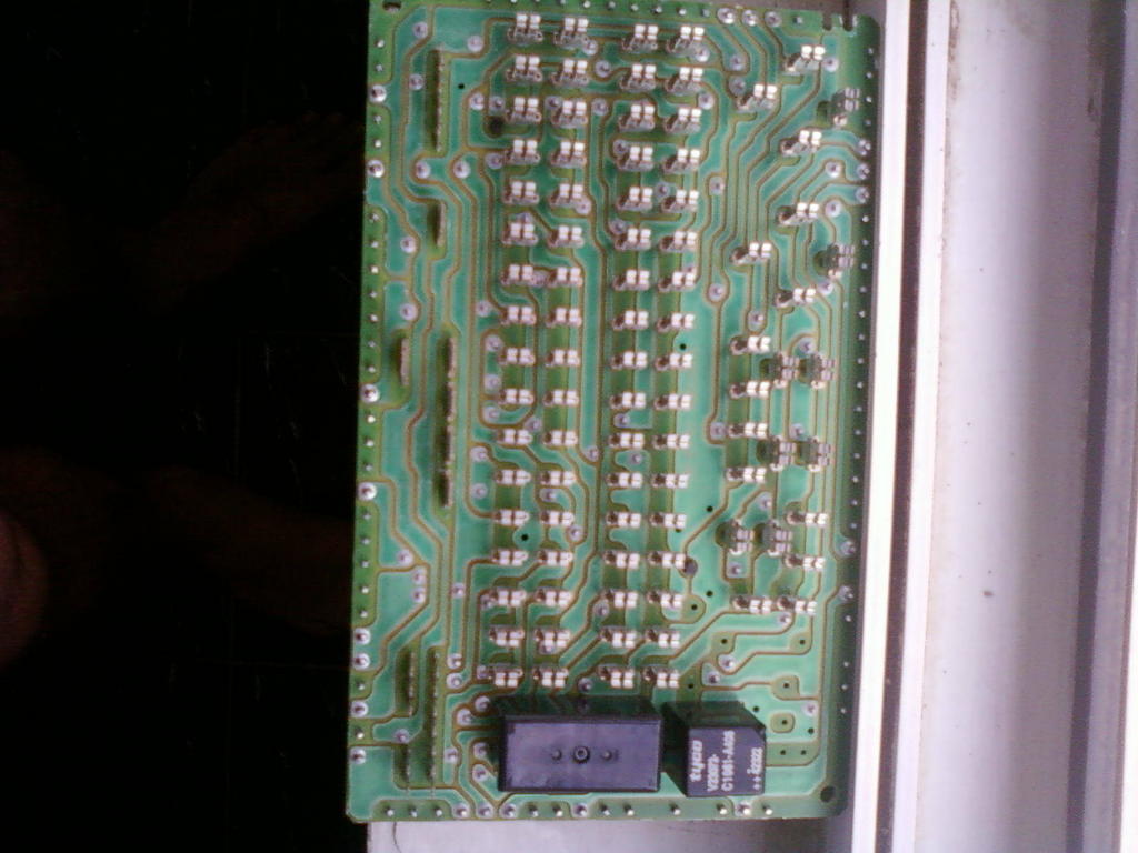

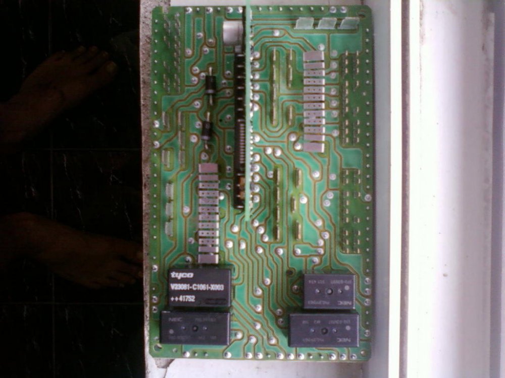

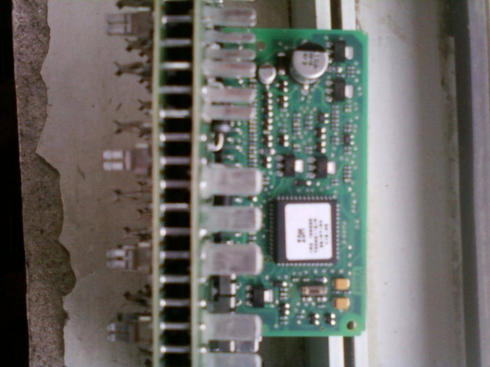

Bine ai venit... daca la bord totul e in regula atunci nu e BCU ci asa numitul IDM(intelligent driver module) care e parte integranta a cutiei de sigurante din compartimentul de sub volan...in ala deseori mai intra apa si se mai corodeaza contactele in mufe...sau se mai duce IDM-ul in sine(e un circuit integrat...nu poti sa-l gasesti separat). Pentru schimbarea astuia nu e nevoie neaparata de tester...il inlocuiesti apoi pui contactul pe II si astepti 5 minute asa sa se restabileasca legatura cu BCU .... cum ti-a mai zis si teddybear, descarca un RAVE si la Workshop manual - Body controll unit - Description... scrie si de IDM
vezi ca-s mai multe modele, daca decizi sa-ti iei sa iei exact acelas cod de piesa care e pe al tau, codul e inscris de obicei pe pertea laterala stanga a cutiei si trebbuie sa te uiti atent ca e gravat foarte fin... e ceva de tipul YQE000410 si nu e ieftin deloc, de reparat cred ca numai un electronist meserias ar putea si doar in cazul in care nu e integratul dus, cam asa arata pe dinauntru
