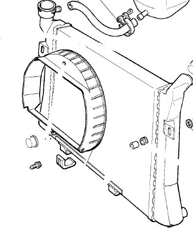

KAROLOKW Postat Iulie 24, 2012 Partajează Postat Iulie 24, 2012 Re: Probleme pornire la cald "nivaforever" sa stii ca e interesanta ideea ta dar e o mica problema si anume faptul ca pe acolo trece chiar pe deasupra furtunul de lichid care duce de la pompa la radiator iar diametrul elicei e ceva mai maricel si risca sa "dea" in el si in furtunele de la aer. eu am alta idee dar eu nu gasesc poate ma ajuta cineva :) caut sa montez un ventilator care "trage" aerul pe care sa il montez pe interiorul radiatorului in compartimentul motor pe care sa il leg pe direct :) problema e ca nu stiu si nu gasesc nici un ventilator de genul. "parvu" cand te apuci de treaba ,a bate gandul si pe mine sa fac operatiunea :) Link spre comentariu Distribuie pe alte site-uri Alte opțiuni partajare...
teo pes Postat Iulie 24, 2012 Partajează Postat Iulie 24, 2012 Re: Probleme pornire la cald "nivaforever" sa stii ca e interesanta ideea ta dar e o mica problema si anume faptul ca pe acolo trece chiar pe deasupra furtunul de lichid care duce de la pompa la radiator iar diametrul elicei e ceva mai maricel si risca sa "dea" in el si in furtunele de la aer. eu am alta idee dar eu nu gasesc poate ma ajuta cineva :) caut sa montez un ventilator care "trage" aerul pe care sa il montez pe interiorul radiatorului in compartimentul motor pe care sa il leg pe direct :) problema e ca nu stiu si nu gasesc nici un ventilator de genul. "parvu" cand te apuci de treaba ,a bate gandul si pe mine sa fac operatiunea :) da e perfect dar trebuie sa ai turatia ventilatorului din spate cu cel putin o treime mai mare , iar adjutajele sa fie centrate perfect cu cele din fata ! altfel ! ! se produce fenomenul de turbionare (cavitatie ) si devine cu mult mai ineficient decat cu 2 ventilatoare eu ma gandesc : ca aer , montarea unui ventilator electric cu un consum mai mic , sau varianta ce se exprima mai sus , ce sa functioneze alternativ cu cele originale , asta pt intarzierea pornirii lor , la cel mecanic e mai greu ! ca ulei , termoflot cu lichidul de racire , sau radiator suplimentar de racire ulei asezat in baza celui de lichid VIATA-I GREA DAR TRECE !!!:ypu Link spre comentariu Distribuie pe alte site-uri Alte opțiuni partajare...

nivaforever Postat Iulie 24, 2012 Autor Partajează Postat Iulie 24, 2012 Re: Probleme pornire la cald Intr-o prima faza am sa verific radiatorul de racire al mototului si am sa il curat pe interior daca va fi necesar, am sa elimin cele doua mufe ce cupleaza electroventilatoarele de racire la instalatia electrica a masinii si am sa fac un circuit suplimentar de siguranta pentru pornirea electroventilatoarelor de la un buton amplasat in panoul de bord. Sistemul de racire este calculat corect, daca functioneaza in parametri nu sunt nici un fel de probleme indiferent de temperatura exterioara. cind o sa fiu mare.....o sa-mi iau tot niva Link spre comentariu Distribuie pe alte site-uri Alte opțiuni partajare...
cos Postat Iulie 24, 2012 Partajează Postat Iulie 24, 2012 Re: Probleme pornire la cald Dintr-o proprie experienta ( cam amara ) iti recomand sa folosesti ca sistem principal un releu cu comanda de la termocontact . Peste sistemul automat se pot adauga oricite butoane , comenzi si altele de acest gen . Si mai recomand un bec pentru semnalizarea sistemului inactiv ( ventilatorul/ventilatoarele stau ) si un bec pentru sistemul pornit ( ventilatorul/ventilatoarele merg ) . De asemenea , recomand si un buzzer de avertizare la 100 grade . Toate astea pentru ca in momentul injectiei in c#r cu morcovu' al' gros omul este total distras de la procesul...tehnologic . Cei care spun ca nu - n-au fost in situatia respectiva . P.S. - povestea aia cu 'le cuplez eu la pornire / sint atent la temperatura' nu e valabila . Motorul va functiona aiurea -prea rece prea mult timp / prea cald prea mult timp . ... sa fim corecti pana la capat ! Nu cere nimeni sa fii impecabil si un fel de varf de gama , doar corect e destul ! Link spre comentariu Distribuie pe alte site-uri Alte opțiuni partajare...

KAROLOKW Postat Iulie 26, 2012 Partajează Postat Iulie 26, 2012 Re: Probleme pornire la cald nu ma lasa bugetul dar cred ca cea mai buna varianta e tot un radiator facut pe comanda mai mare si mai bun :) parerea mea :) din pacate costul unui astfel de utilaj e de cam 1000 lei ceea ce momentan la mine nu prea merge ca alocare bugetara :) dar sper ca pana mai tarziu anul asta sau la anul poate poate :) Link spre comentariu Distribuie pe alte site-uri Alte opțiuni partajare...
