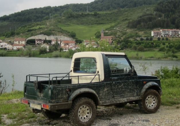

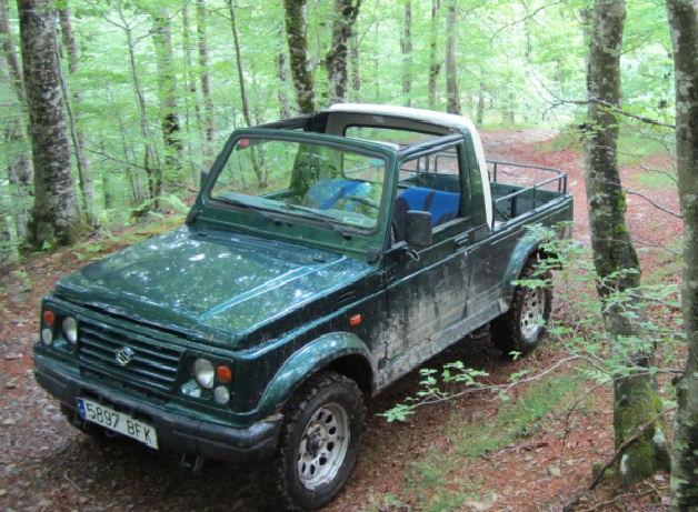

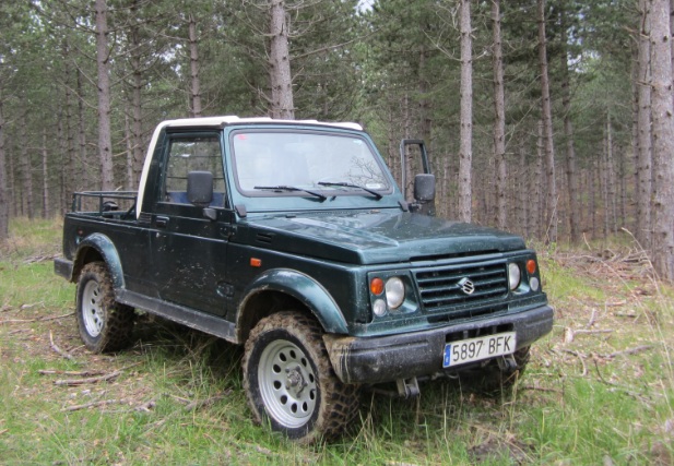

Pun si niste poze cu utilajul :)
1.jpg.3ddee55961ebf7da2ae0ff2ba0b933d4.jpg 2.jpg.6805e2f294e7804df5e3edbdd5f8969a.jpg
3.jpg.e024fb48bb3bf7c9d1143c8c06165b7b.jpg 4.jpg.0968ca1e73b41725f223d772c3ff729e.jpg

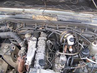

la mine nu este cu flansa de adaptare, motorul este Renault F8Q 786, turbodiesel de1,9 cu intercooler (are si computer ptr motor), cutia de viteze este de Renault Trafic 5+1 trepte si se pupa la fix, fiind de aceeasi firma... iar reductorul intra perfect pe cutie deoarece difera putin de cele puse pe ARO 10 cu motor pe benzina, in sensul ca sunt supradimensionate pinioanele sa reziste la cuplul pe care il are motorul asta de 93 CP.
vorba ta poate ne-om vedea pe la jumatatea drumului , adica pe Transalpina, sau pe la telescaunele din statiunea Voineasa...
atasez o poza cu al meu motor
