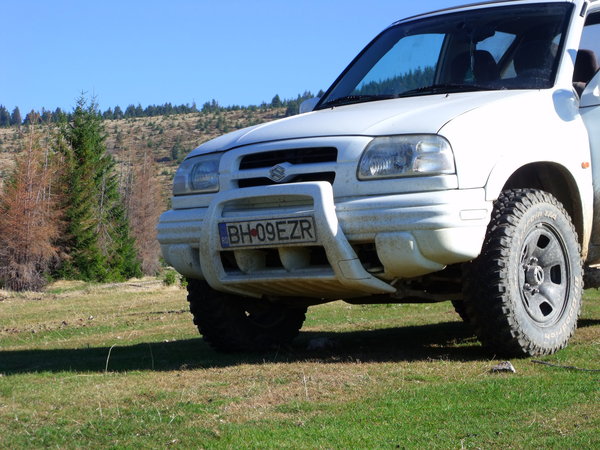

Vreau sa pun BL de 3 cm pe GV.Intrebarea este urmatoare:ramane spatiu intre caroserie si bara fata-spate?cat de greu se face modificarea?
Sau mai am o varianta:vreau sa pun anvelope de 235/70/16 si am citit pe forum ca atinge in fata la vriraj maxim!!! oare un SL de 5 cm ar rezolva problema? sau trebuie neaparat si BL?nu vreau sa pun flanse.

...vreau sa pun anvelope de 235/70/16 si am citit pe forum ca atinge in fata la vriraj maxim!!! oare un SL de 5 cm ar rezolva problema? sau trebuie neaparat si BL?nu vreau sa pun flanse.
SL nu rezolva problema atingerii de sasiu, la viraj ( este data de latimea anvelopei)

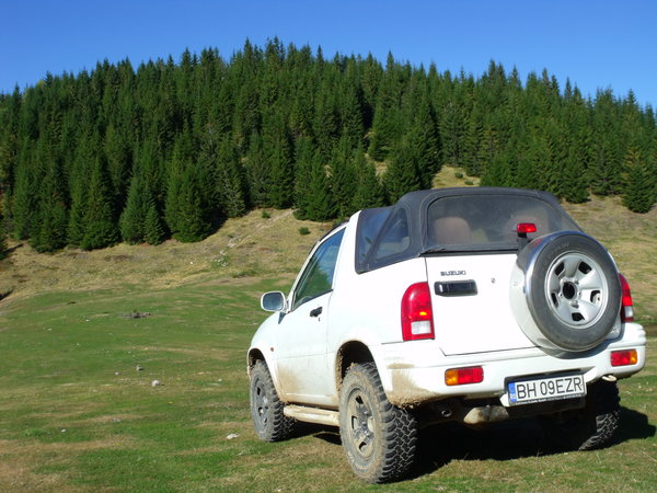

DSCF3128.JPG.2e98c94920ca1f93fcac163a976da7ee.JPGDSCF3152.JPG.c92453a5ea4ef3225281749eaf320468.JPG
Problema rezolvata.A costat destul de mult dar prinderile sunt mai bune/fixe decat inainte.
Problema frecarii anvelopelor in sasiu a fost rezolvata cu flanse distantiere de 3 cm.
