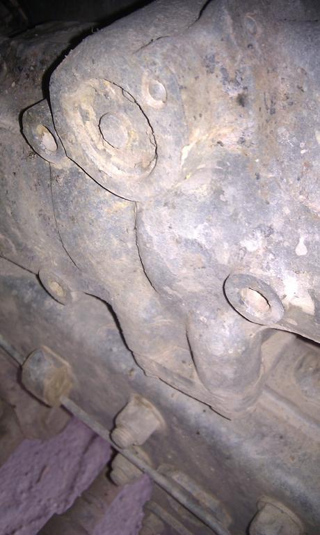

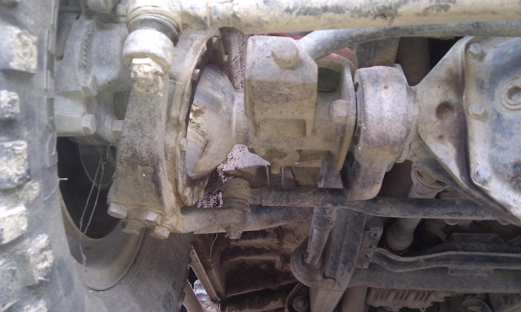

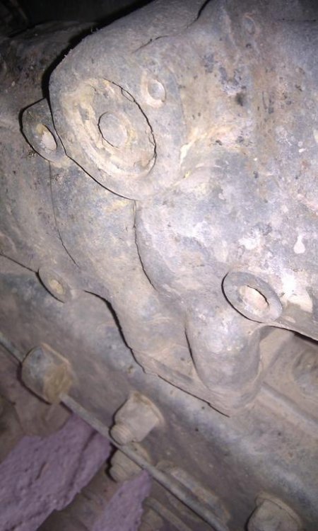

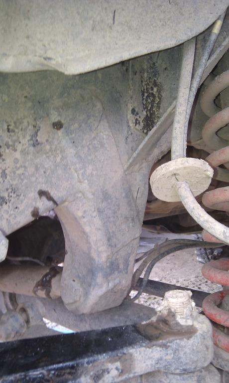

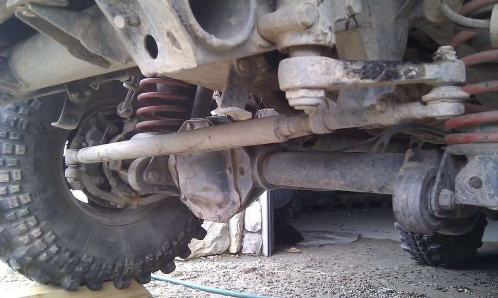

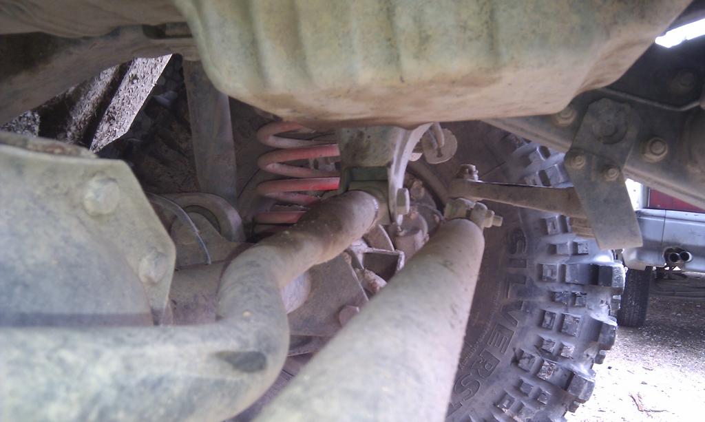

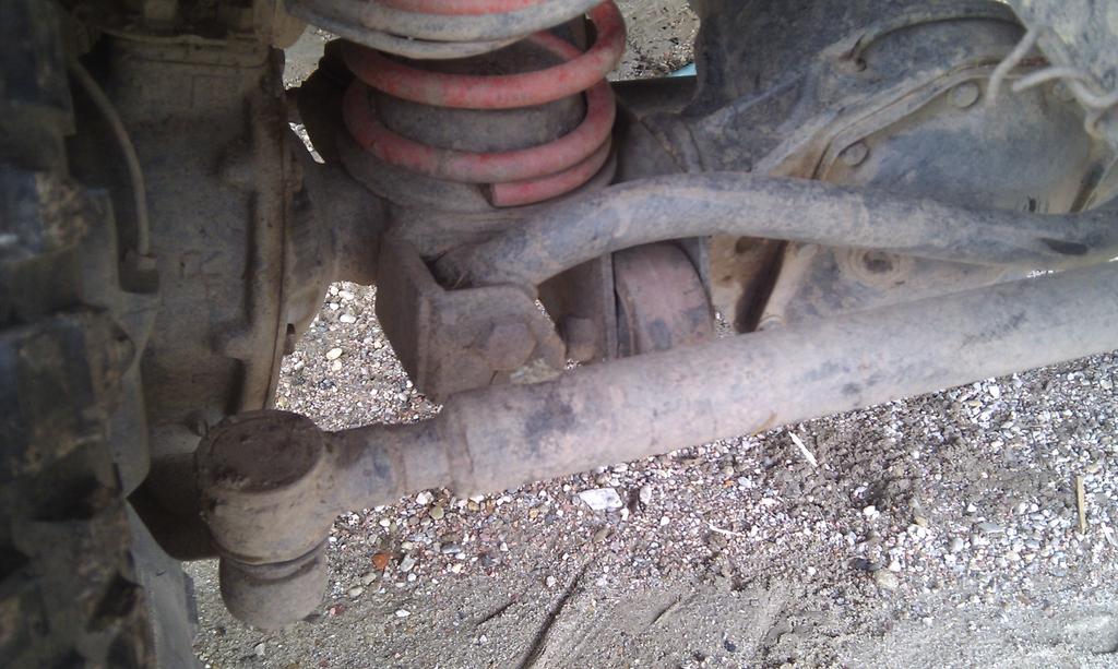

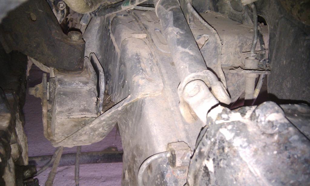

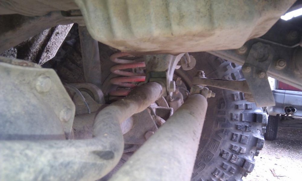

Exemplar-ul este un 230GE W460 cu volan schimbat.
Privire din fata :
Brat pitman : ( daca ai nevoie de cod-ul piesei pot ti-l spun)

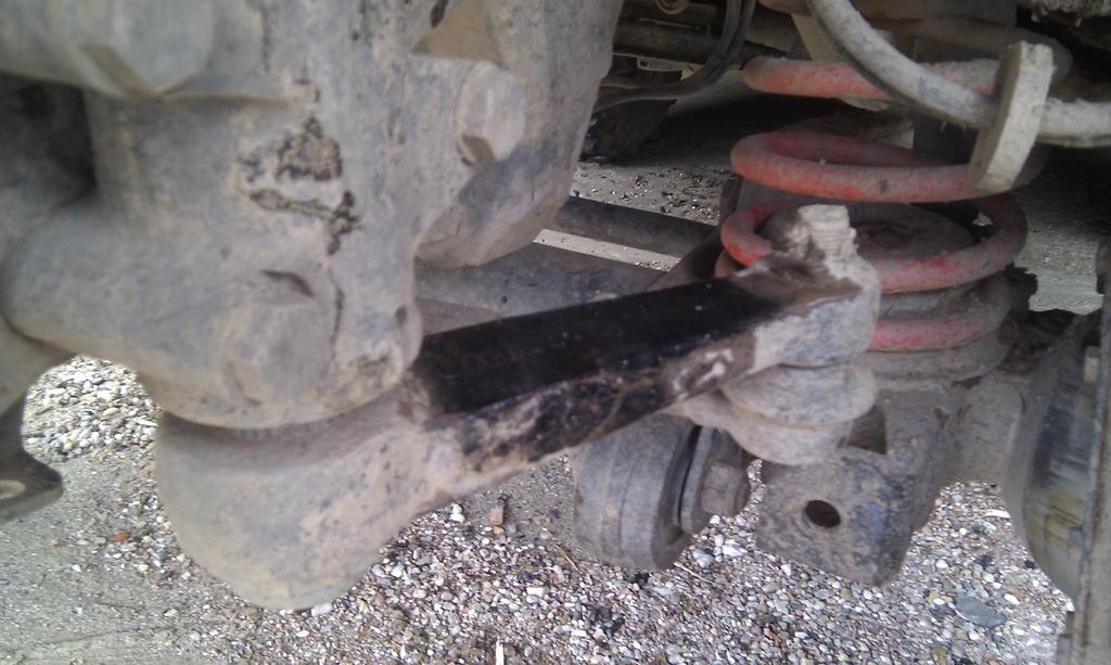

Prinderi - Brate directie - partea pasager-ului
Prindere panhard - pasager
Prindere panhard - sofer :

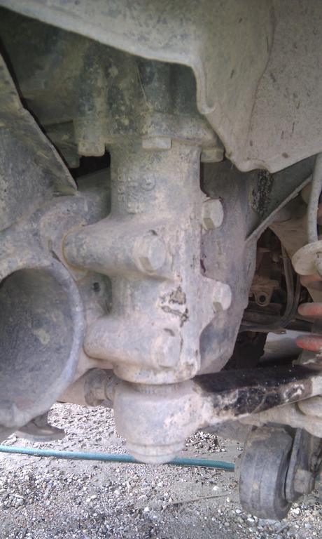

Prindere de sasiu - caseta de directie :
Prindere de sasiu - suport bara panhard :
- G 300 TD - W460 - '90

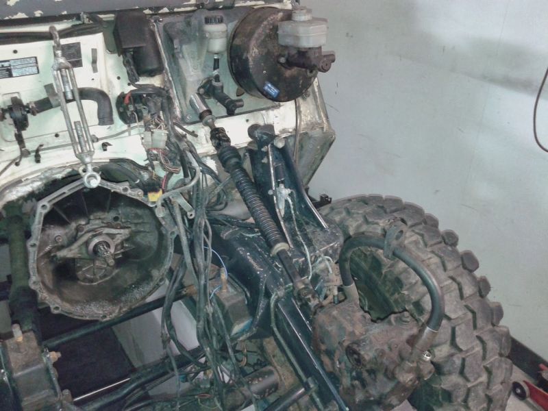

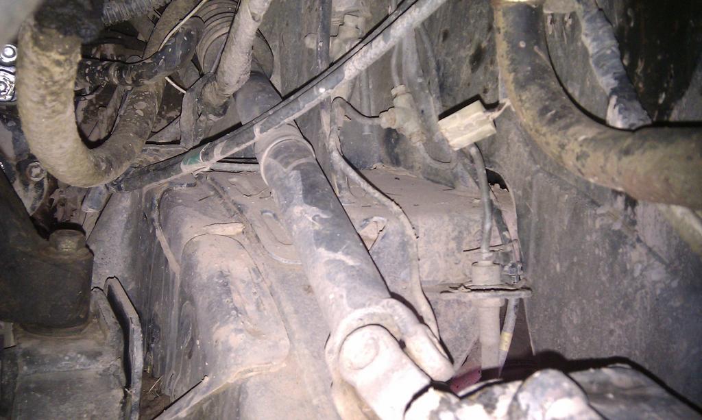

Am incercat sa fac si cateva poze din interior de la motor :
Caseta directie :
Coloana directie :
Scuze ca e asa de murdara dar mi s-a stricat pompa de presiune :hl
Daca mai ai nevoie de ceva detalii poti sa imi ceri oricand.

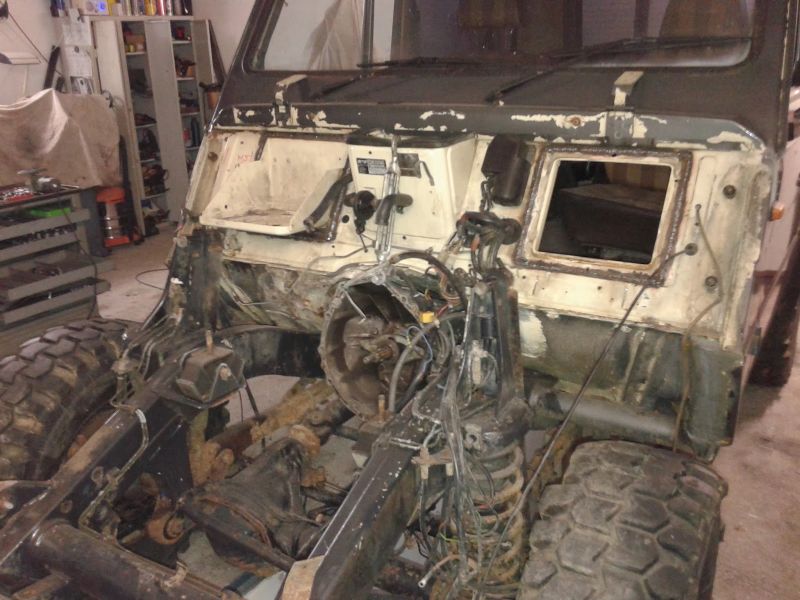

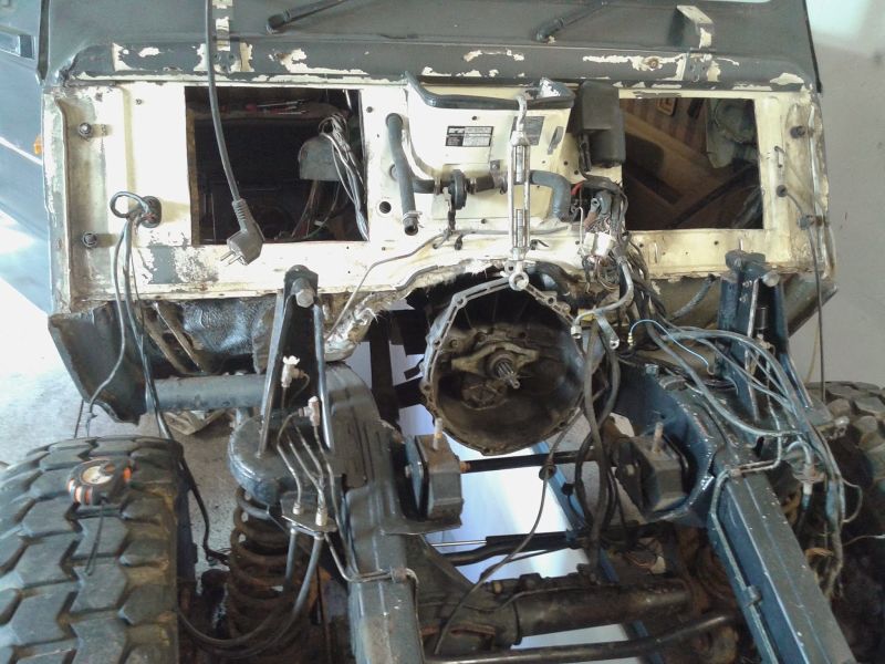

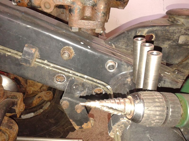

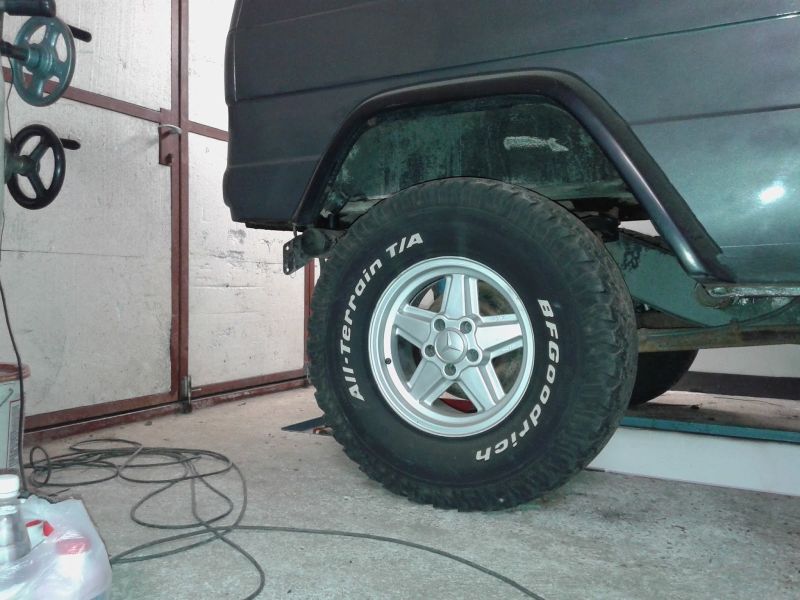

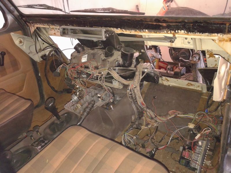

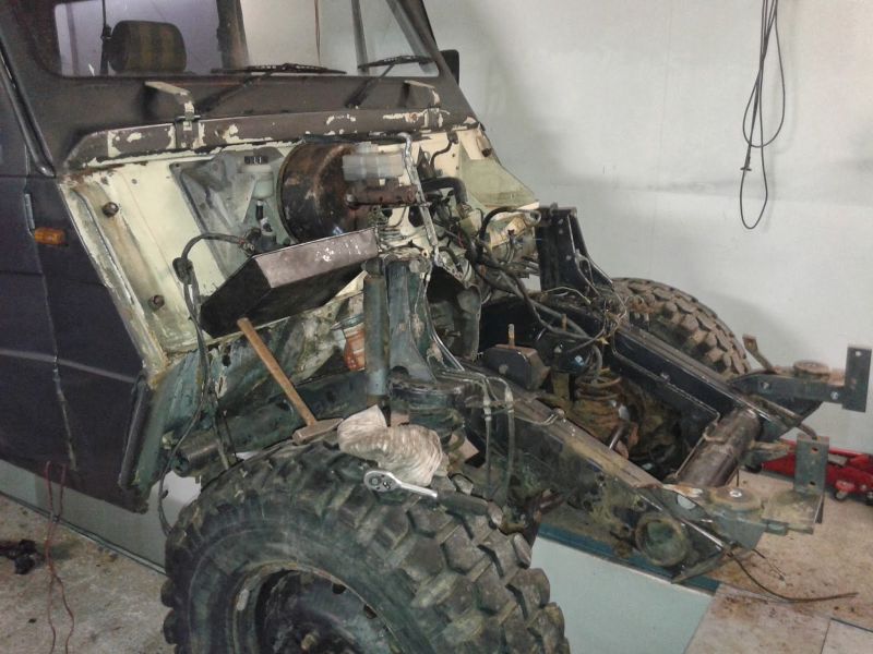

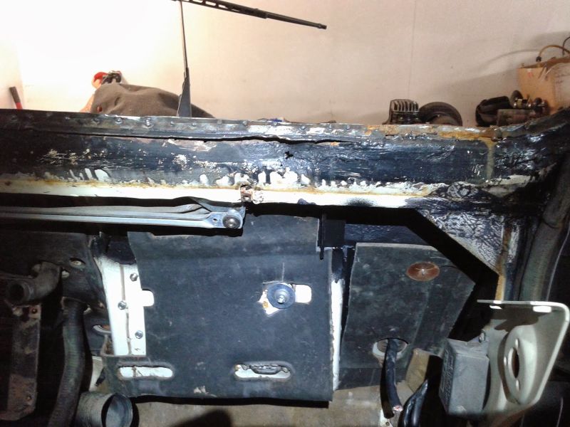

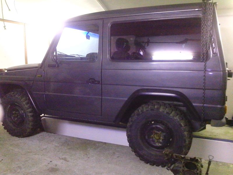

Lucrarea evolueaza impreuna cu scimb motor diesel.

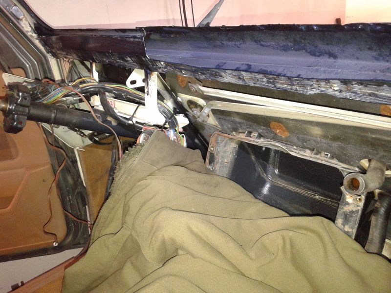

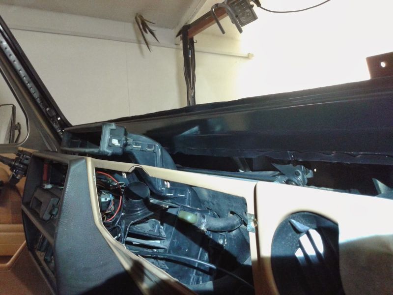

Am desfacut complet bordul,aveam motor ventilator aeroterma arsa,stergatoare blocate si uzate,,care au fost reconstruite si upgradate pentru vesnicie.

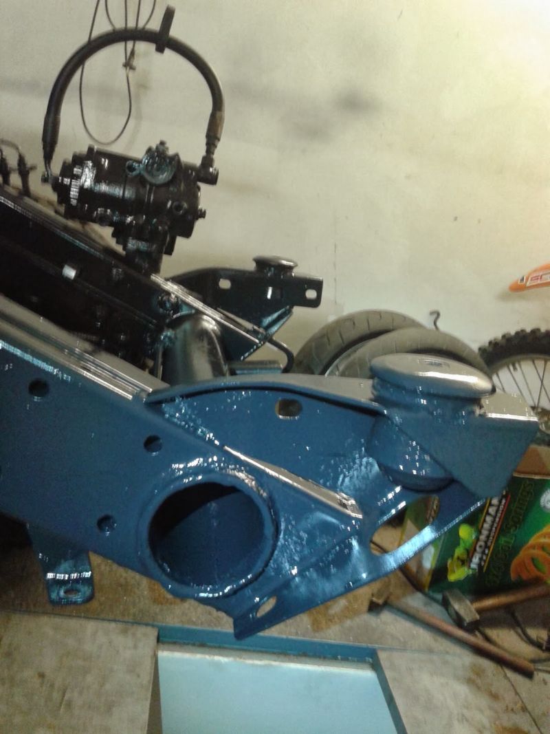

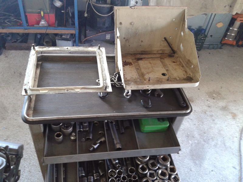

Am decupat suportul acumulator si suportul pedale,care nu potrivesc la prima vedere doar modificate.
Caseta de directie mutat pe stanga,sasiu intarit si bucsat,curatat complet si revopsit cu vopsea ca originalul.

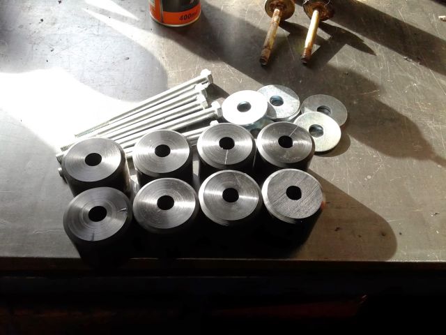

Am montat un body lift de 50 mm pentru inaltime si acces mai bun

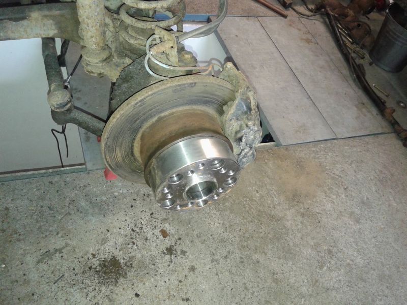

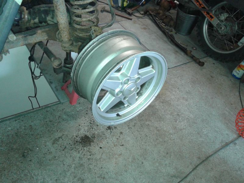

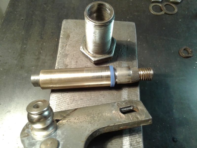

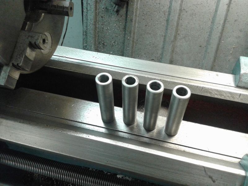

Am strunjit si frezat distantiere roti,cu doua randuri de divizare,jante Ronal,anvelope 32,masina a iesit mai lata cu 10-10 cm pe fiecare parte.E mai lat decat preferam dar doar asa sa putut realiza.
Am refacut si rama parbrizului care mai era reparat fara ...
Las imaginile sa vorbeasca:

Ieri am iesit in proba cu motor si directia schimbata,masina merge impecabil,ajunge la 120-130 km pe ora lejer,este stabil,desi panhardul a ramas la locul lui ,nu am schimbat pozitia,panhardul si bara directie sunt paralele,nici la hopuri sau denivelari nu trage volanul la o parte.
Se simte stabilitatea oferita de latirea masini cu 10-10cm pe parte,datorita noilor jenti si distantiere.
