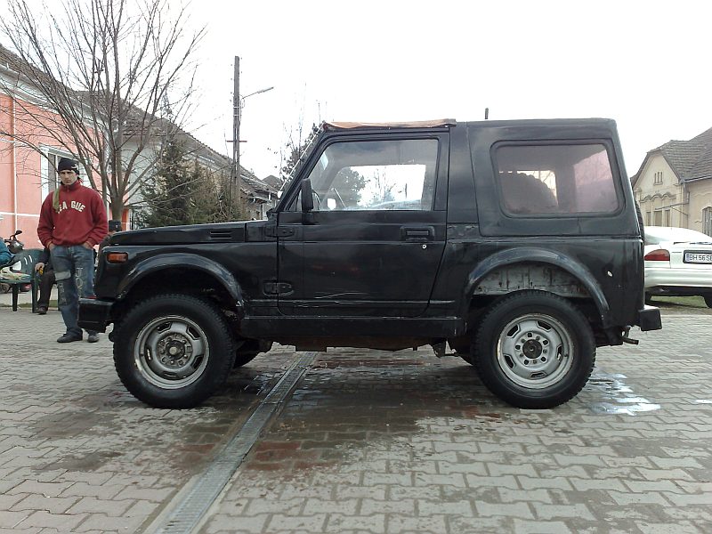

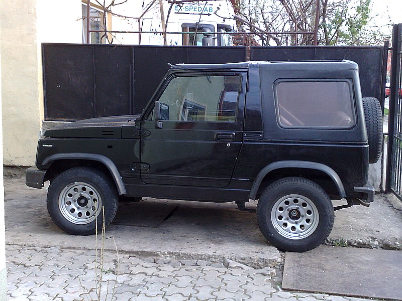

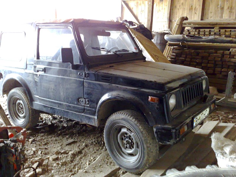

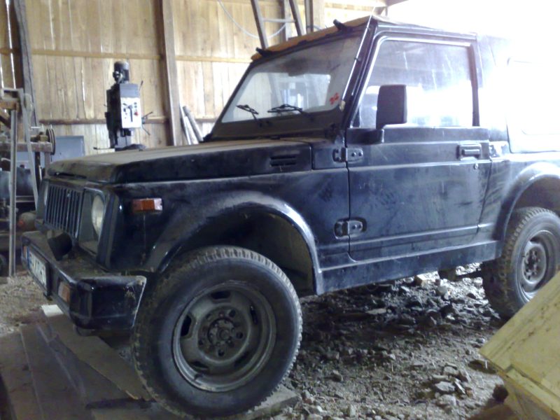

In anul 2008 am petrecut sarbatorile de iarna la neamuri, in judetul Bihor - Muntii Codru Moma.
Am gasit intamplator intr-un sat vecin, din defileul Crisului Negru un "Samurai".
Era nemiscat de multa vreme, prafuit, cu multe gauri in tabla, fara baterie.
Sasiul in schimb era impecabil.
Actele erau in regula, inmatriculat in Ro.
Dupa indelungi discutii telefonice cu Claudiu Cernescu, m-am hotarat sa-l iau.
Re: Suzuki-ul meu. Istorie + reparatie capitala.

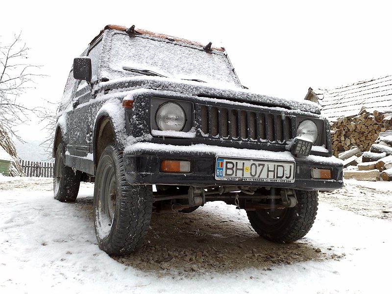

L-am dus acasa, si dupa mici reparatii am inceput sa explorez imprejurimile, si drumurile din Muntii Codru Moma.
Apoi a ramas acolo si il foloseam in weekend-uri cand mergeam la neamuri.
In fiecare iesire am tot facut cate ceva la masina. Am schimbat lichide, cruci cardanice, cauciucuri, arcuri, bucse de poliuretan, bujii, fise, telescoape, aprindere am pus fara platina.

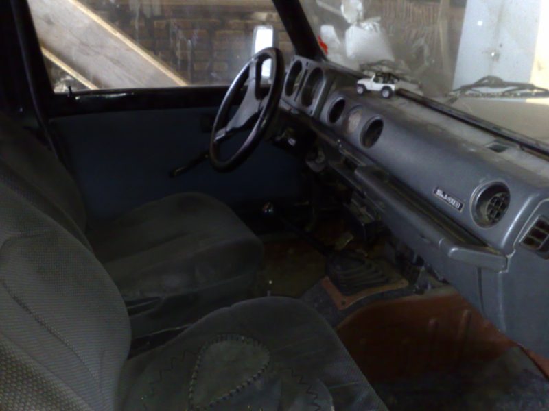

Apoi a expirat ITP-ul, si am coborat intr-un orasel la 30 km departare, sa-i fac ITP-ul. Am ramas uimit cand a gasit joc doar intr-o singura bucsa la telescopul de directie. In rest, mecanic masina era OK.
Ce ma deranja cel mai mult erau gaurile mari in tabla (in special in podea).

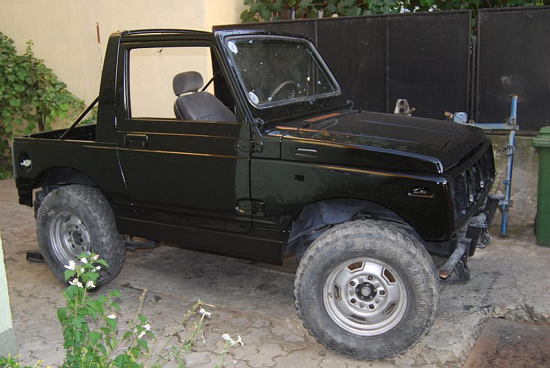

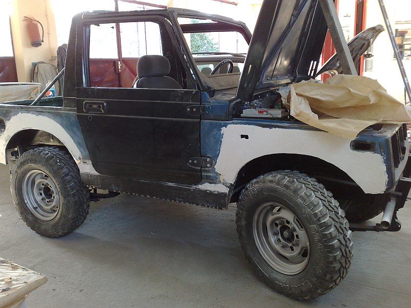

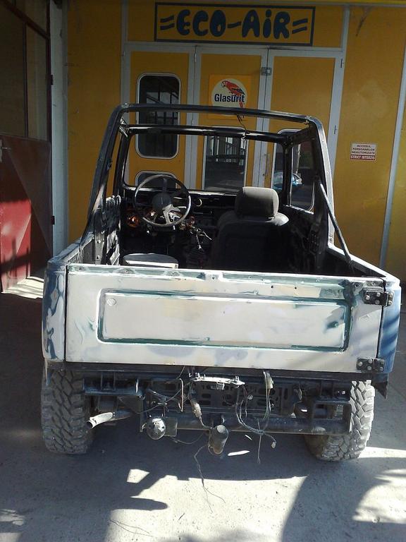

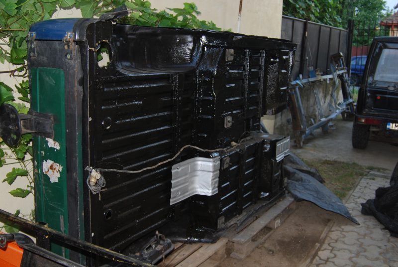

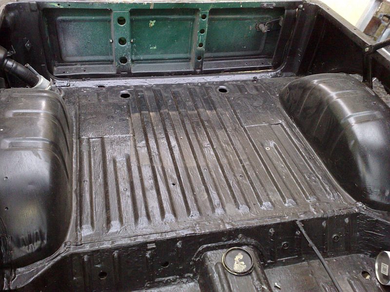

Am gasit un Samurai fara punti si motor, cu tabla in stare foarte buna. L-am cumparat, si am adus in Timisoara SJ-ul meu la reparatii.

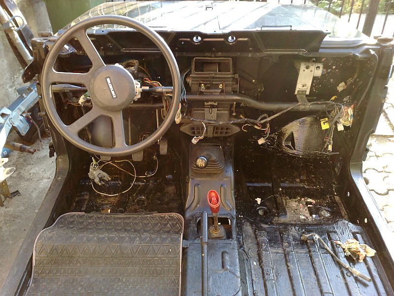

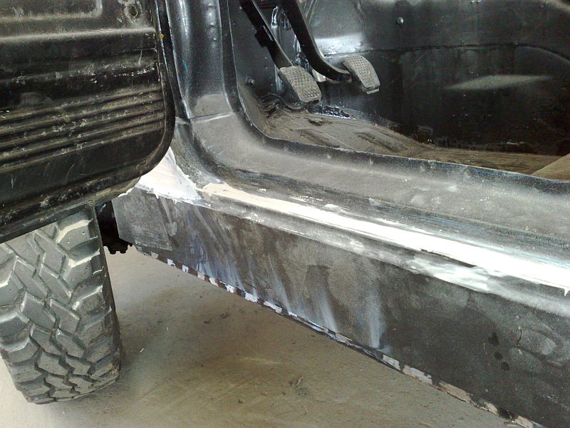

Am desfacut caroseria de pe masina donatoare, si am tratat-o impotriva ruginii.
Am eliminat partile ruginite, si le-am inlocuit cu altele noi.

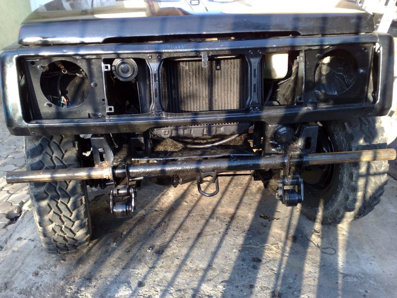

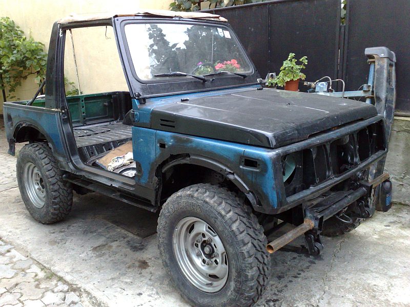

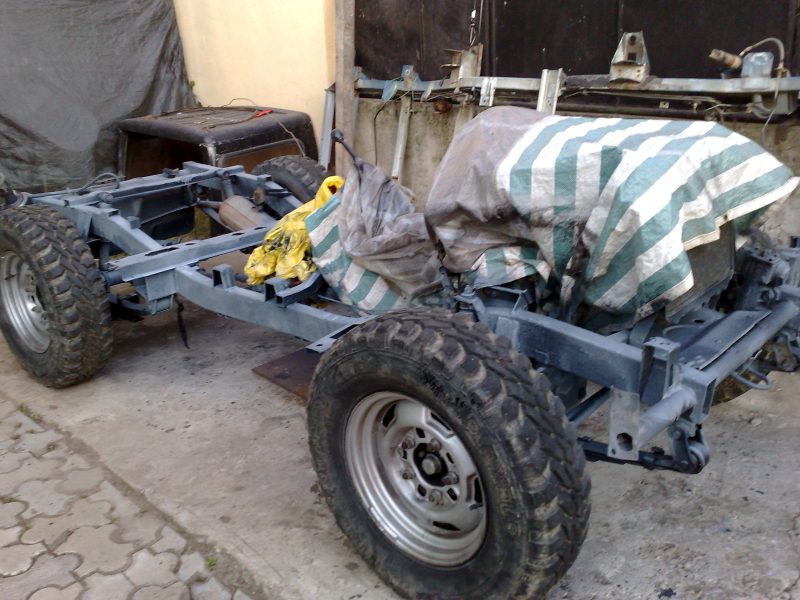

Apoi am dat jos caroseria veche, am curatat si tratat sasiul, am montat caroseria noua, si l-am dus la tinichigerie pt ultimile retusuri, si vopsit la cabina.

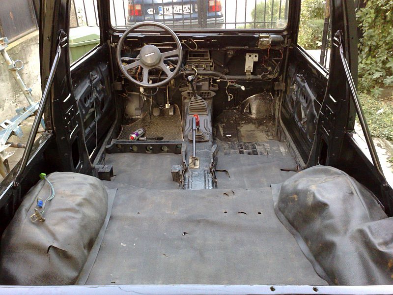

Majoritatea lucrarilor le-am facut personal, "seara si in weekend".
A fost desfacut bucata cu bucata, si din cele doua masini am ales ce era mai bun si am pus pe masina.
Suruburile de la usi si suruburile care fixeaza elementele caroseriei le-am schimbat cu suruburi din inox.

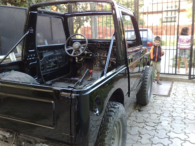

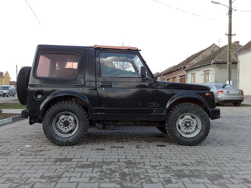

Am sperat sa termin masina pana incepe scoala (sept 2011). Nevasta incepuse sa se indragosteasca de masina, si eu am schimbat job-ul, si programul nu imi mai permitea sa duc si sa aduc copiii la si de la scoala, asa ca ne trebuia a doua masina pentru asta.
Evident, ca si in constructii, totul dureaza si costa mult mai mult decat iti planifici.
In ultima poza se vede starea masinii in prima zi de scola, si copiii plecand pe jos.

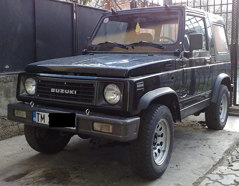

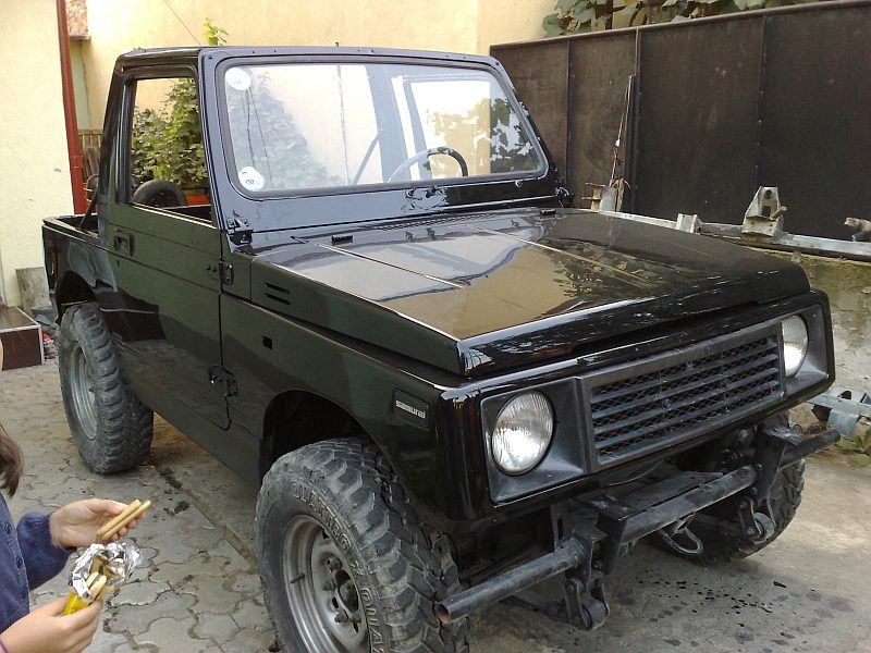

Cand am crezut ca e gata, a inceput partea migaloasa - montatul tuturor elementelor inapoi: Hardtop, bord, bari, faruri...etc.

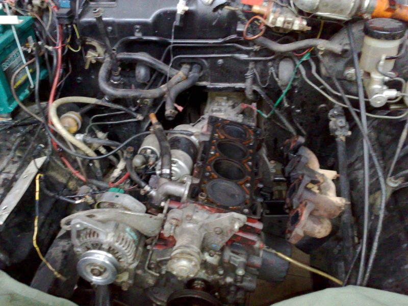

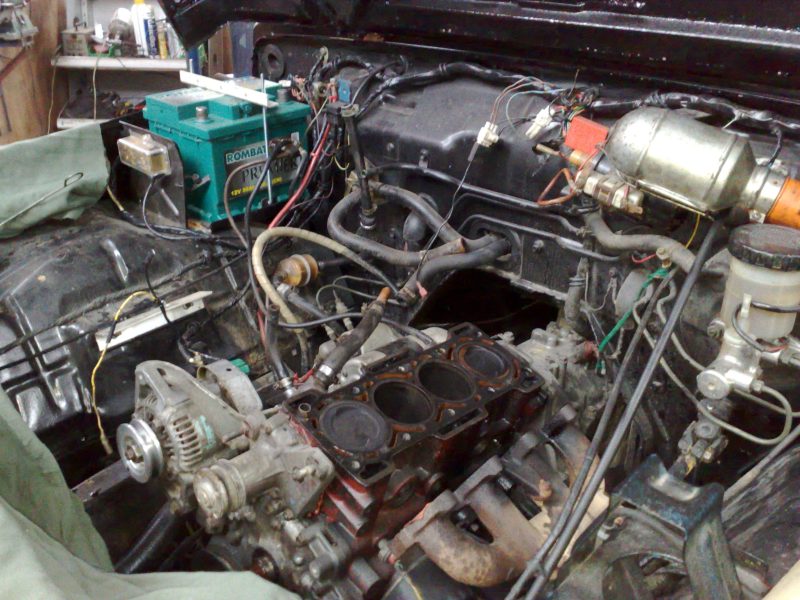

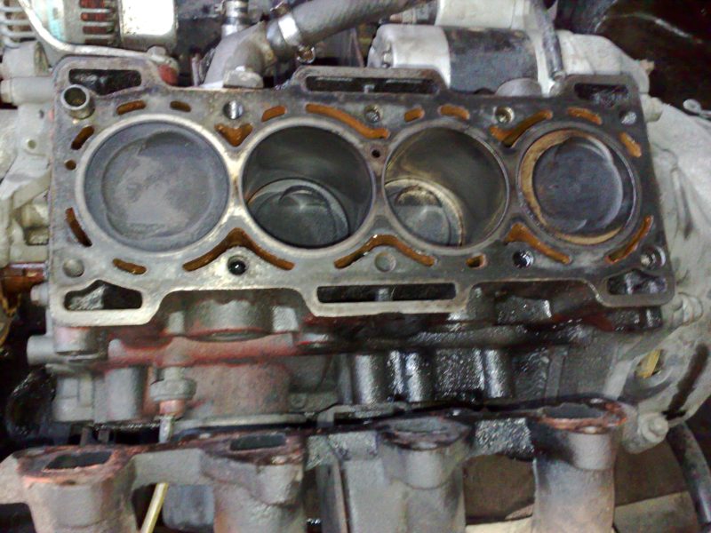

Si in vacanta de iarna am dus masina la un mecanic pt refacerea motorului.
L-a desfacut, si a constatat ca e suficienta o segmentare.
A facut segmentarea, si schimbul distributiei.

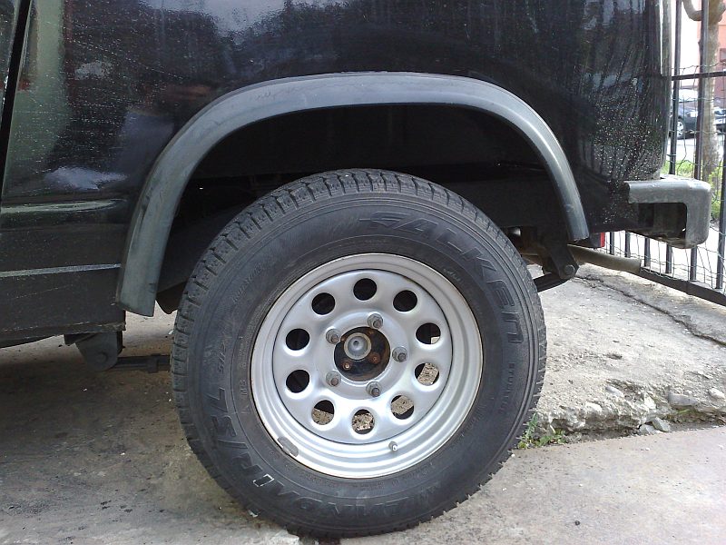

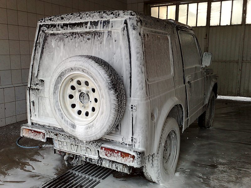

Am inlocuit MT-urile cu niste cauciucuri de iarna, M+S, masina circuland in oras, si facand serviciul de dus-adus copiii la scoala.
Stropea foarte tare (am uitat sa zic ca i-am pus si flanse la roti).
Am cautat o solutie optima pt overfendere. Cele originale nu imi placeau, si erau scumpe, asa ca i-am pus overfendere de Patrol, de aici de pe forum.
Masina arata aproximativ asa acum, are in plus niste floricele lipite de nevasta.
