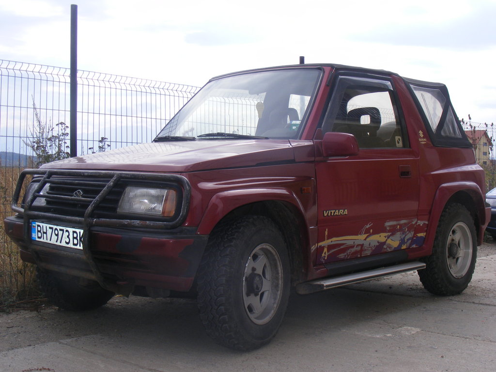

Mno...am corupt un vecin sa isi ia vitara....toate bune...masina cu belele la electrica dar rezolvabile...(contact mort).
Acuma eu habar nu am de vitare...si mai ales ca masina a stat 8 luni pe dreapta ...ce ar trebui sa mai verificam?...in afara de gresaj/zemuri?...+ frane...care is ca si lipsa...ma rog ..am tractat masina deci nu am probat franele cu motor pornit;orice sfat /sugestie e binevenita...masina va fi pt off mediu (momentan).

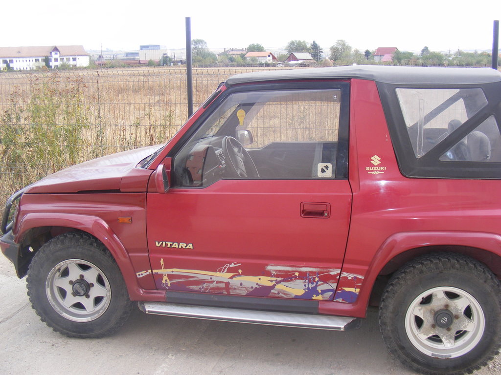

Ok...masina merge de rupe dar avem alt bai...brusc(dupa 2 iesiri;gnok stile) s-au cracanat(de fapt inclinat) rotile fata...in manuale nu gasesc solutia..ceva idei/sfaturi?nu de alta dar vreau sa o scot la padure...si la vitara sunt paralel si bani de service nu am ...am inteles ca e ceva pe la amortizoare nus ce surub cu excentric...etc...(pe fata)...

Deci, domnu` Gnok, cu al tău Gnok Style:ga, ai abuzat :dr2 săraca Vitara ... și s-a întâmplat un fenomen care se întâmplă la toate vitarele nemodificate și folosite mai hardcore - s-au depărtat oalele de la amortizoarele față. Nu-i bai mare:grin:.
Se corectează, cu o bară de rigidizare reglabilă (sau strut bar), care se poate confecționa ieftin la un meseriaș sau cumpăra. Arată cam așa (ca idee, ăsta din poză nu e de Vitara):
Mare atenție, bara de rigidizare trebuie să fie reglabilă, nu fixă! Fixe se cumpără pe model de mașină și se montează înainte de a se produce fenomenul sus amintit.
Se poate face, din material plin sau țeavă cât mai groasă în carne, de un diametru rezonabil (Ø3-4 cm). La mijloc se secționează în două. La capete se sudează 2 flanse circulare, găurite astfel încât să se poată centra și prinde acolo, în semiaripi, în capetele de sus ale amortizoarelor. La mijloc, unde s-a făcut tăietura, se filetează interior cele două piese. între ele vine o piesă ca asta:
care se face tot la strung, din hexagon, filetat la ambele capete. Apoi se înfiletează capetele făcute pe piesa centrală până ajunge la dimensiunea dorită (până ce flanșele se potrivesc pe capete, la semiaripi. Se strâng capetele, în șuruburile de la flanșe și apoi se purcede la scurtarea ei, din șurubul central, până se îndreaptă roțile.
P.S.: Ținând cont că această bară de rigidizare trece pe deasupra motorului, cele două piese vor trebui curbate la un anumit unghi (se vede și în poza de mai sus) și toate măsurătorile, trebuiesc făcute cu mare atenție.:shock:
Cam atât. Bafta!:h5
