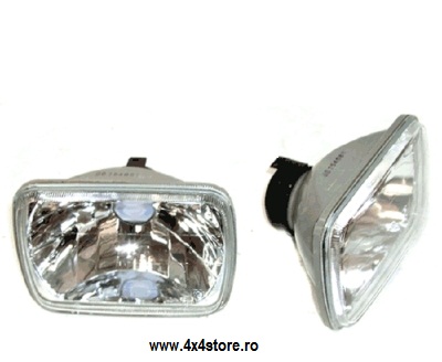

bob_cox Postat August 13, 2012 Partajează Postat August 13, 2012 Buna! Lansez aceasta intrebare deoarece am verificat si nu am prea gasit discutii despre farurile "turnate" de cherokee in care nu se schimba becul.Va dati seama ca nici nu am stiut pana de curand faptul ca in aceste faruri nu se poate schimba becul deci va imaginati cat de mare mi-a fost surpriza cand am incercat sa efectuez schimbul de bec... Intrebarea e daca a gasit cineva o solutie viabila pentru aceasta problema,inca nu m-am interesat cat costa un asemenea far... Cand m-am trezit azi dimineata,mi-am dat seama ca sunt mai batran cu o zi!-nu e nimic,voi compensa prin comportamentul meu copilaresc:j... MASINI: Toyota Rav4 d-cat,Aro M461 '71 l27d,Jeep cherokee '94 4 l high output Link spre comentariu Distribuie pe alte site-uri Alte opțiuni partajare...
hdragos Postat August 13, 2012 Partajează Postat August 13, 2012 Re: far cherokee nu ai ce sa ai faci,cea mai buna varianta este sa pui altele la care se pot schimba becurile. iti dai seama ce becuri bune daca au tinut atat amar de anii. Sunt modest din fire,toti au gipane,eu am doar JEEP Link spre comentariu Distribuie pe alte site-uri Alte opțiuni partajare...
bob_cox Postat August 13, 2012 Autor Partajează Postat August 13, 2012 Re: far cherokee pai tocmai asta e,corpurile celor doua faruri par noi noute zici ca au fost scoase acu din cutie,nu cred ca fostul proprietar le-ar fi schimbat de mult insa la aceste masini(de padure) becurile se duc mai mult de la trepidatiile si socurile foarte intense si nu de la orele de functionare neaparat!parerea mea... Cand m-am trezit azi dimineata,mi-am dat seama ca sunt mai batran cu o zi!-nu e nimic,voi compensa prin comportamentul meu copilaresc:j... MASINI: Toyota Rav4 d-cat,Aro M461 '71 l27d,Jeep cherokee '94 4 l high output Link spre comentariu Distribuie pe alte site-uri Alte opțiuni partajare...
misca Postat August 13, 2012 Partajează Postat August 13, 2012 (editat) Re: far cherokee Am studiat si eu problema, ca si ale mele sunt sigilate. Nu cred ca se ard asa usor, ale mele n-au fost schimbate cel putin din 2000 cred, de cand a fost adusa masina din sua. Le-am scos de pe masina, sters de praf si zici ca sunt acu' scoase din cutie...dar lumineaza foarte slab, deci sunt foarte vechi si nu mai au gaz in ele. Solutii am gasit asa: - http://cgi.ebay.com/ws/eBayISAPI.dll?ViewItem&item=330326008552 - e un kit de conversie de la H6054 la H4... Pret f bun, din pacate livrarea...costa ceva(te duce totul la 100$). Daca ai cum sa le aduci cu cineva care vine de acolo, te-ai scos. - Tot in SUA gasesti H6054 de la 5$ la 15$ bucata (iar problema cu adusul, oficial ajunge la 100$ cu tot cu transport si taxe) - Hodea4x4 are de vanzare becuri sigilate H6054 la 123 lei. Sunt si halogen, adica o idee mai bune ca originalele http://4x4-factory.4wdtec.eu/ro_RO/m/1996/jeep/38/xj-cherokee/4/faruri/ - Far nou ~100 euro, dar iar e problema cu livrarea din UK, tre sa gasesti sa ti le aduca cineva si de acolo: http://www.ebay.co.uk/itm/Jeep-Cherokee-1983-93-Wrangler-1986-96-NEW-Valeo-Headlamp-Headlight-67806091-/160713792927?pt=UK_CarsParts_Vehicles_CarParts_SM&fits=Model%3ACherokee|Plat_Gen%3AXJ&hash=item256b49dd9f - de la dezmembrari de pe un cherokee produs in europa. Bafta la alegere :) Editat August 13, 2012 de misca Link spre comentariu Distribuie pe alte site-uri Alte opțiuni partajare...
laforza Postat August 14, 2012 Partajează Postat August 14, 2012 Re: far cherokee daca doriti element de far pt cherokee, va rog postati o poza buna cu farul montat in suport dar fara ochelarul de plastic si o poza cu spatele reflectorului/elementului optic. Link spre comentariu Distribuie pe alte site-uri Alte opțiuni partajare...
bob_cox Postat August 14, 2012 Autor Partajează Postat August 14, 2012 Re: far cherokee o sa incerc sa postez cat de repede poze cu farul,sunt marca Wagner si pe pini se afla inscriptionat USA!cat despre model,stiam ca este de Europa,dar se pare ca asta nu ofera certitudini... Cand m-am trezit azi dimineata,mi-am dat seama ca sunt mai batran cu o zi!-nu e nimic,voi compensa prin comportamentul meu copilaresc:j... MASINI: Toyota Rav4 d-cat,Aro M461 '71 l27d,Jeep cherokee '94 4 l high output Link spre comentariu Distribuie pe alte site-uri Alte opțiuni partajare...
ssrli Postat August 15, 2012 Partajează Postat August 15, 2012 (editat) Re: far cherokee Cauta faruri Hella pe ebay.de: http://www.ebay.de/itm/Hauptscheinwerfer-Headlights-Scheinwerfer-H4-Jeep-Cherokee-XJ-84-01-US-Can-/370637701159?pt=DE_Autoteile&hash=item564bba8027 Sunt ieftine si din punctul meu de vedere alt far nu are ce sa caute pe masina. Combinate cu un bec bun si relee pentru faruri fac o lumina excelenta. Editat August 15, 2012 de ssrli '02 WG CRD - EGR delete '94 MX5 NA8 - Low, fast and stupid. Link spre comentariu Distribuie pe alte site-uri Alte opțiuni partajare...
bob_cox Postat August 15, 2012 Autor Partajează Postat August 15, 2012 Re: far cherokee da,daca nu gasesc local o pereche ok de faruri in care se poate schimba becul,e-bayul va mai ramane singura solutie... Cand m-am trezit azi dimineata,mi-am dat seama ca sunt mai batran cu o zi!-nu e nimic,voi compensa prin comportamentul meu copilaresc:j... MASINI: Toyota Rav4 d-cat,Aro M461 '71 l27d,Jeep cherokee '94 4 l high output Link spre comentariu Distribuie pe alte site-uri Alte opțiuni partajare...
ssrli Postat August 15, 2012 Partajează Postat August 15, 2012 Re: far cherokee Sincer, la pretul ala nu merita sa iti bati capul si sa iti pierzi vremea cautand altceva. Faruri de firma lu' peste de prin magazinele de piese auto, care bat in cer si nu se pot regla nu au nici macar termen de comparatie cu Hella. '02 WG CRD - EGR delete '94 MX5 NA8 - Low, fast and stupid. Link spre comentariu Distribuie pe alte site-uri Alte opțiuni partajare...
bob_cox Postat August 15, 2012 Autor Partajează Postat August 15, 2012 Re: far cherokee da,confirm cu farurile Hella nu se pot compara fakeurile din magazin insa pe deal ma bazez mult pe proiectoare fiindca inclusiv farurile originale Wagner din USA mi se par foarte-foarte slabe!Totodata orice element care se afla in fata masinii se afla intr-un pericol permanent de a fi trosnit,lovit,spart de vreo creanga si am o retinere in a pune acolo ceva scump! Oricum,treaba asta cu farul in care nu se schimba becul m-a derutat un pic deoarece nu am mai intalnit pana acu astfel de arogante la o masina! Cand m-am trezit azi dimineata,mi-am dat seama ca sunt mai batran cu o zi!-nu e nimic,voi compensa prin comportamentul meu copilaresc:j... MASINI: Toyota Rav4 d-cat,Aro M461 '71 l27d,Jeep cherokee '94 4 l high output Link spre comentariu Distribuie pe alte site-uri Alte opțiuni partajare...
ssrli Postat August 15, 2012 Partajează Postat August 15, 2012 Re: far cherokee Farurile sigilate erau o treaba normala in perioada aceea in SUA. '02 WG CRD - EGR delete '94 MX5 NA8 - Low, fast and stupid. Link spre comentariu Distribuie pe alte site-uri Alte opțiuni partajare...
laforza Postat August 15, 2012 Partajează Postat August 15, 2012 (editat) Re: far cherokee nu vreau sa supar pe nimeni dar elementele optice de pe e-bay nu-s acelasi lucru cu celelale de pe acest subiect. ramane sa asteptam pozele REALE pt a putea intelege ce cauta colegul... Editat August 15, 2012 de laforza Link spre comentariu Distribuie pe alte site-uri Alte opțiuni partajare...
iulian1andrei Postat August 15, 2012 Partajează Postat August 15, 2012 Re: far cherokee Eu am pe Jeep Cherokee Jamboree un Hella pe stanga si un Bosch pe dreapta cu becuti normale H4 Philips si lumineaza foarte bine sunt multumit de ele. Nu exista nici o diferenta intre ele, insa dupa ce m-am uitat mai bine am gasit protectia de cauciuc a becului dreapta cu sigla Hella, in concluzie modelele europene aveau Hella de noi (am pe usa stanga o eticheta pe care scrie pt export). Link spre comentariu Distribuie pe alte site-uri Alte opțiuni partajare...
ssrli Postat August 16, 2012 Partajează Postat August 16, 2012 Re: far cherokee nu vreau sa supar pe nimeni dar elementele optice de pe e-bay nu-s acelasi lucru cu celelale de pe acest subiect. ramane sa asteptam pozele REALE pt a putea intelege ce cauta colegul... Colegul are nevoie de un far complet. Nu e fizica quantica, un far sigilat se schimba cu totul cand se arde becul. Arata exact ca si cele din link. '02 WG CRD - EGR delete '94 MX5 NA8 - Low, fast and stupid. Link spre comentariu Distribuie pe alte site-uri Alte opțiuni partajare...
laforza Postat August 21, 2012 Partajează Postat August 21, 2012 (editat) Re: far cherokee ssrli = daca ai terminat de studiat fizica cuantica, poate faci diferenta intre un far complet si element optic...totodata, pe acest subiect, s-a postat o poza cu un "far" care nu e acelasi lucru cu ce-i in link-ul cu e-bay... btw , colegul nu cred ca are nevoie de "avocat" stie singur ce-i trebuie si cat de stringent... Editat August 21, 2012 de laforza Link spre comentariu Distribuie pe alte site-uri Alte opțiuni partajare...

bob_cox Postat Septembrie 15, 2012 Autor Partajează Postat Septembrie 15, 2012 Re: far cherokee dupa catva timp in sfarsit o descoperire!am primit de la cineva un far de 4runner(din pacate doar unul) si surpriza:este identic la micron cu cel de cherokee!din pacate nu stiu exact din ce an era donorul fiindca nu a mai fost de fata in momentul tranzactiei! Cand m-am trezit azi dimineata,mi-am dat seama ca sunt mai batran cu o zi!-nu e nimic,voi compensa prin comportamentul meu copilaresc:j... MASINI: Toyota Rav4 d-cat,Aro M461 '71 l27d,Jeep cherokee '94 4 l high output Link spre comentariu Distribuie pe alte site-uri Alte opțiuni partajare...
