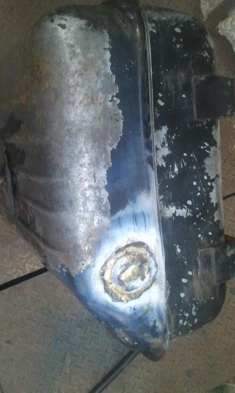

De la buson pana la gura rezervorului. Am intors rezervorul cu 180 grade ca sa nu atinga capsula de la blocant de el si toti pe care i-am intrebat daca modifica rezervoare (sa sudeze/alameasca alta gura de alimentare) au spus ca pot face asta dar nu garanteaza ca o sa tina asa ca am ales cea mai simpla varianta, furtun lung. Daca nu gasesc cred ca o sa pun teava si doua coturi din furtun si gata.

Cam extrema solutia , eu am tot modificat rezervoare , si nu am avut nici o problema . De fiecare data am facut modificarile cu manutele astea doua si bineinteles ca de fiecare data am folosit cositorirea , in loc de alamire sau sudura autogen . Diavolul se ascunde in detalii , dar limita de lucru e cam greu de atins daca doar modifici un rezervor .
Re: Furtun motorina 50 mm
serios vorbind, sunt de aceeasi parere cu colegul cos, modificarea se poate face fara pb, dar in conditii corecte de damfuire a rezervorului si curatare a partii unde se lucreaza. daca vrei/poti, mai bine pui vreo 2 poze sa-ti dam ceva solutii de modificat. mai bine sa ai de unde alege...

Sa mut busonul, nu prea merge pentru ca e cu capac/usa sau cum ii zice si ar trebui decupat din aripi, sudat, vopsit...pre complicat. Sa tai rezervorul si sa-l cositoresc, nu prea as dormi eu linistit (poate e doar o nebunie de-a mea) dar daca se fisureaza/rupe in varf de munte, am pus-o, mai ales ca teava de alimentare este in partea de jos a rezervorului. Inca mai studiez problema, nu e chiar asa urgente mare. Mai am de facut cate ceva la sistemul de franare si de facut/montat suportii amortizoarelor si amortizoarele.

Insa aia cu modificatul rezervorului o poti aborda fara probleme , chiar si cositorita . Sint prea multe exemple de rezervoare cositorite integral si/sau asamblate prin cositorire . Fabricantul a ales acesta solutie din cauze necunoscute mie , dar totusi merg binior spre o durata de viata de aprox 20 ani . Cam suficient ...
Totusi , nu e o solutie absolut infailibila , ci mai degraba una adecvata tehnologiei de la timpul respectiv .
Rezervoarele de Patrol pe care le-am avut in mina au avut toate aceasi urma de imbatrinire - gitul de umplere era fisurat ,la incastrarea in peretele rezervorului , unele mai mult , altele doar pe o treime din circumferinta . Fisura era fina , greu de observat daca nu stii ca ar trebui sa fie acolo . Se fisureaza doar cositorirea , care dupa parerea mea este facuta imersata in baie , si asta e motivul principal pentru care in zona de imbinare cositorul este doar ce a ramas dupa umectare si patrunderea capilara - si asta e cam putin , suficient dar putin . La toate am remediat cu aceasi cositorire , dar cu un aliaj mai moale , in speranta ca e mai ductil decit cel bogat in cositor folosit initial , si fisurarea nu se va produce .
Astept acum aia aprox 20 ani pentru comparatie .
Totusi , modificarea cositorita e una din putinele solutii de a nu sta la pompa o juma' de ora , sa bagi motorina cu binisoru , din cauza de circulatie groaie prin tubulatura de alimentare . Vrei sa-ti zic de unde stiu ?....
Multumesc @Cos. Ca de obicei sfaturi utile si la timpul potrivit. Acum am venit de la garaj si am splat bine rezervorul interior/exterior. Surpriza... gatul de umplere este alamit de fabrica (material galben). Maine o sa ma ocup de el si o sa-l modific. Daca nu uit o sa revin si cu poze.

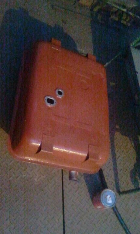

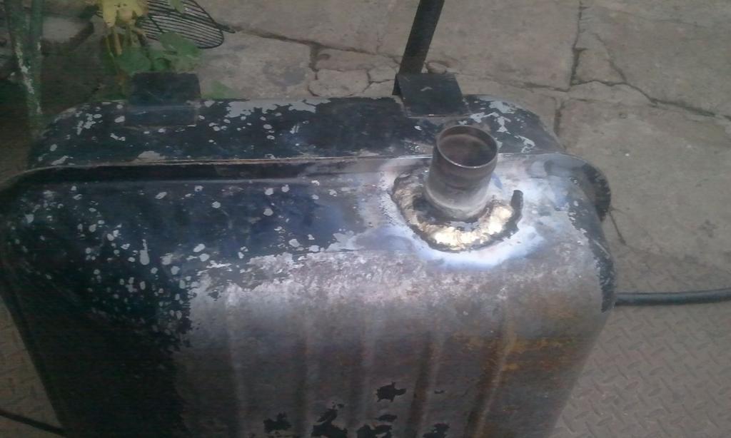

Inca o data multumiri @Cos, am reusit sa fac alegerea corecta si cea mai ieftina (20 RON pe doua bare de alama de 4 mm).

Vazusi , sefu' , n-a fost greu si nici n-a durut ...
Prima data e greu ... dup-aia prinzi curaj .... la fel ca la spalat vase ....
Daca nu tensioneaza nimic ( cum e logic si normal ) imbinarea respectiva o vor gasi intacta arheologii peste vre-o mie de ani .
Sper sa-ti foloseasca efortul de a avea blocant pe spate .
Ai ajuns cumva in etapa constructiva in care nu-ti mai pui intrebari despre dubii si angoase , doar duci treaba inainte ? Hai drapelu' sus si tot inainte !

Teava are un guler de 15 mm, deci e destul de HD. Nici din fabrica nu a avut atata alama in jurul ei. De tensiuni nu cred ca poate fi vorba deoarece este conectata cu un furtun de cauciuc destul de flexibil.
