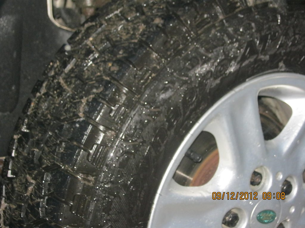

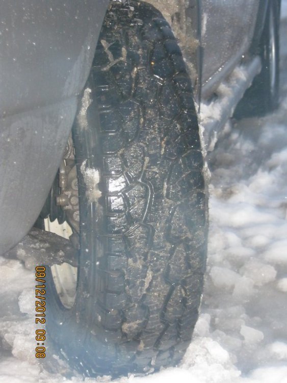

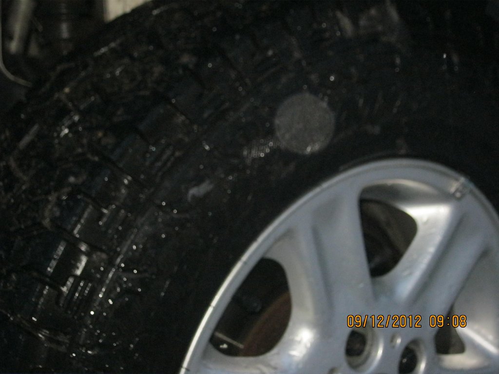

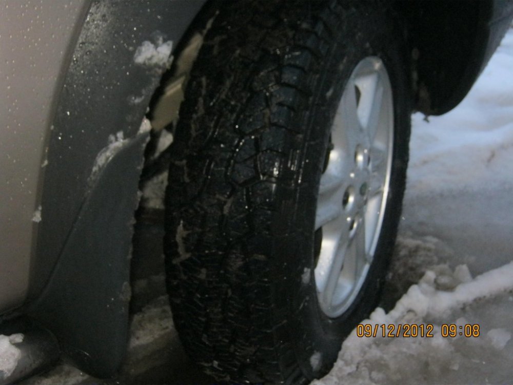

Salut!
Pentru mine este prima iarna cu anvelope off-road. Azi am sa postez si niste poze cu ele montate. Masina pare un pic mai agresiva la aspect, fata de cele originale.
Au fost probleme cu montatul lor. Am fost la un service unde stiam ca au masina buna de echilibrat si acolo au incercat sa le puna cu benzina, au incercat de 2 ori, dupa care au renuntat. Am plecat in alta parte, unde baietii mai pusesera asa ceva, au pus totul in maxim 30 min si fara bezina, dar trageau (nu am putut sa-mi dau bine seama de "miscare") trei angajati de ele, parca sa roteasca cauciucul pe janta. Ideea este ca sa strang rau de tot (distanta care ramane pe ambele parti pana in buza jantei este de 2-3 cm -spatiu liber).
Cele originale - goodyear hp wrangler sunt cam uzate (mai au floare cam de 3-4mm) iar pe drum curatat este ok, dar prin zapada asta iarna au fost anumite portiuni unde nu am fost multumit de ele (daca nu era masina 4x4 sigur nu mai pleca).
Momentan (nu am mers foarte mult) sunt super incantat de ele. Nu am test pe drum uscat si la viteza, sa vad daca sunt zgomotoase (gasisem niste site-uri unde se plangeau de ele ca sunt zgomotoase).

Re: Anvelope Off-Road Freelander
Salut! Anvelopele sunt Hankook Dynapro ATM RF10.
