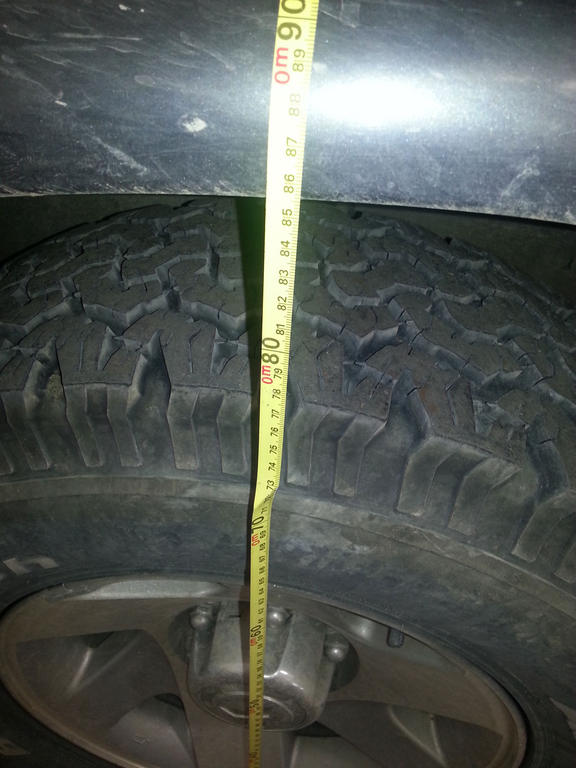

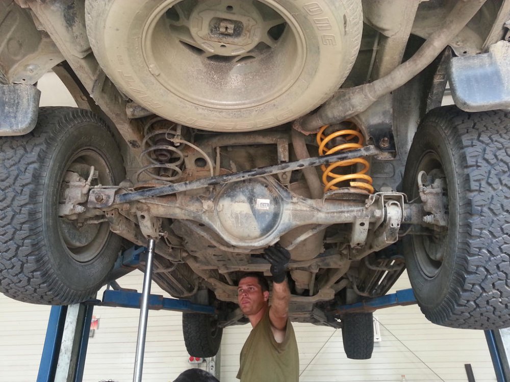

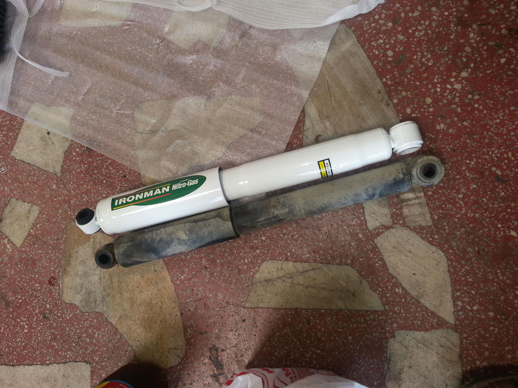

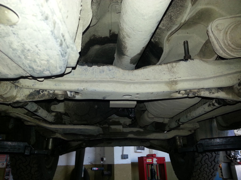

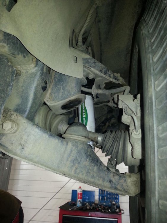

Asa cum am promis, revin cu detalii referitor la noua suspensie pe care am pus-o pe masina de la Ironman4x4
Ce am pus: amortizoare fata, amortizoare spate, arcuri spate. Amortizoarele sunt cele pe Nitro-Gas. Mai sunt unele mai heavy duty, mai scumpe.
Aveti poze atasate.

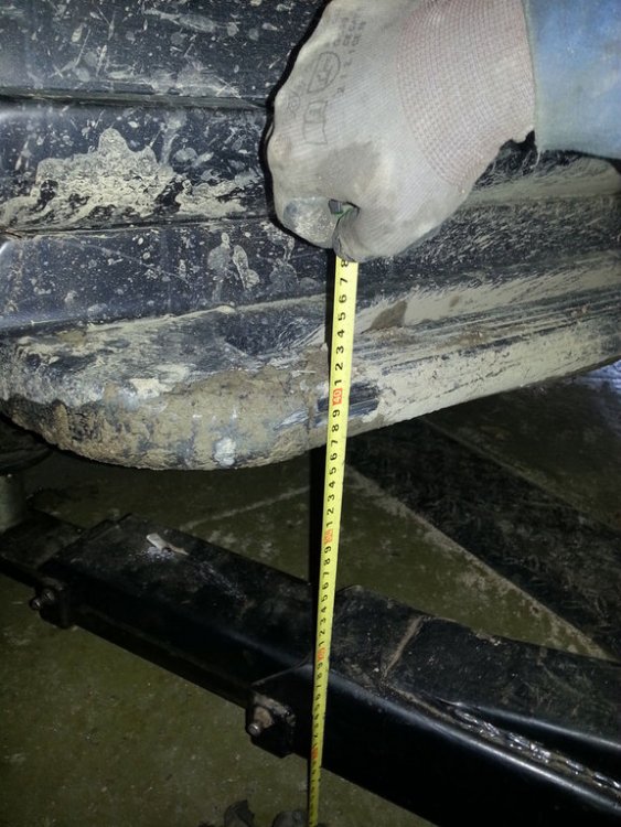

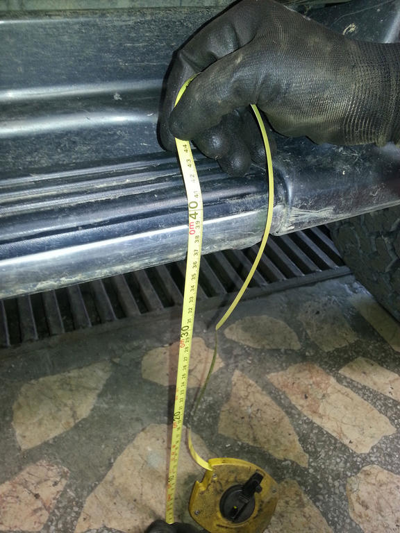

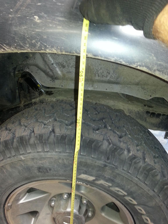

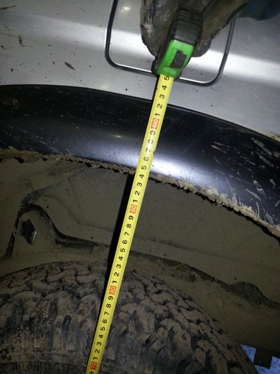

Am facut masuratori si am obtinut o inaltare (lift) astfel:
- la roata din fata: +1 cm
- la prag in fata: +3 cm
- la prag in spate: +6 cm
- la roata in spate: +7 cm
Masuratorile au fost facute inainte si imediat dupa ce a fost urcata pe rampa, fara a adauga sau lua incarcatura din masina.
Cat despre comportament, dupa un mic drive-test off-road prin Otopeni: SENZATIONAL
Eu ma asteptam la o masina mai rigida, care se balanseaza mult mai putin la gropi/denivelari la viteza. Surpriza mare a fost ca aceste amortizoare ofera un confort neasteptat de bun, poate chiar mai bun decat cele pe care le aveam inainte. Nu doar pentru mine, dar chiar si mecanicul, a fost surprins de cum se comporta aceste amortizoare incat si el vrea sa isi puna pe Honda CRV... din pacate nu exista pentru CRV amortizoare. Inclusiv la manevrabilitate, in curbe, mai ales, comportamentul e mult imbunatatit. Efectiv treceam cu viteza peste hartoape iar in habitaclu daca abia simteam denivelarile, nu tu zguduieli sau altceva asa cum ma asteptam de la niste amortizoare mai dure.
Cel mai mult se resimte comportamentul mult imbunatatit mai ales pe partea din spate pe care tot timpul o simteam cum se balanseaza si cum raspunde la teren accident. Acum simt intr-adevar necesitatea sa inalt si partea din fata, sa o aduc la acelasi nivel cu spatele... din pacate am de asteptat inca vreo luna pana ajung barile de torsiune.
Maine plec pe munte, in zona Buila-Vanturita si o sa pot testa mai bine suspensia. Nu regret investitia facuta.

prag fata inainte
prag fata dupa
prag spate inainte
prag spate dupa
roata fata inainte
roata fata dupa
roata spate inainte
roata spate dupa

Au venit si barile de torsiune, acum o luna si ceva. Intre timp am mai facut adjustari, am pus si o bara copie ARB (pentru L200 <05) si un snorkel (da, tot L200 pana in anul 05). Ambele cu mici ajustari si chin (thanks to Nike) au fost potrivite. Le-am facut si proba in teren si totul se comporta minunat. Mai ramane de facut o geometrie.
Weekendul trecut am facut o drumetie prin Mtii Fagaras si pot sa zic ca, dupa ultima ajustare a barilor de torsiune, masina se comporta excelent. Desi barile de torsiune (dupa noua ajustare) nu sunt torsionate mult (as zice 60-70%) deja masina s-a mai inaltat pe partea din fata cu vreo 6cm.
Am facut si niste filmulete video pe care o sa incerc sa le urc zilele ce urmeaza. Momentan voi urca doar poze.

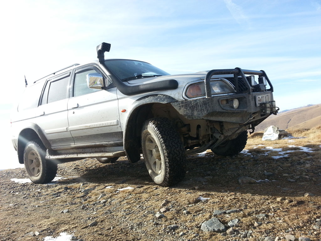

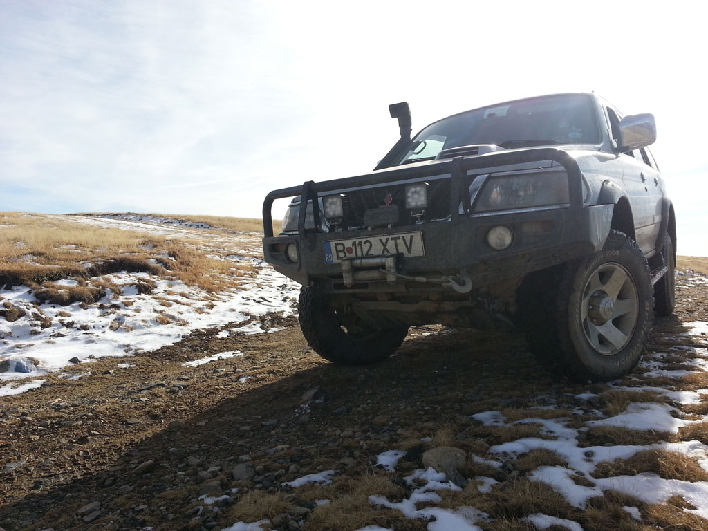

Concluzia e urmatoare: cu noile suspensii si amortizoare IronMan4x4, pe langa liftul obtinut de aproape 7 cm, atat pe fata cat si pe spate, comportamentul in offroad s-a modificat complete. E cu totul si cu totul o noua masina, fata de ce aveam stock. Arcurile coloidale pe spate cer o incarcare cat de cat a masinii. Cu portbagajul gol si rezervorul gol, masina are o mica tendinta de a topai. Dar in momentul incarcarii, 2-4 persoane in masina, bagaje, rezervor full, plus 3 canistre pline de motorina, masina se comporta excelent. Si nu doar comportamentul in offroad s-a imbunatatit enorm, dar si comportamentul pe asfalt, mai ales in curbe, s-a imbunatatit. Iar cat despre confortul in habitaclu, asa cum am mai vorbit, este senzational, si asta mi-au zis-o altii care s-au dat cu alte masini cu alte suspensii. Per total, raportul pret/calitate/confort/performanta este excelent. Acum am masina perfecta pentru expeditii lungi.
Voi adauga curand o bara spate custom, astfel, nu cred ca va mai avea tendinta de a topai cand masina este goala. In proiect mai am un scut de 3mm, un portbagaj tip safari si un al doilea set de cauciucuri MT.
