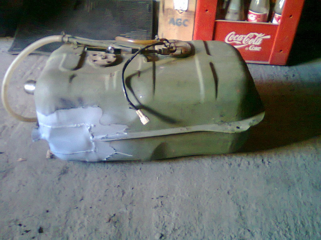

Astazi am ajuns intr-un final cu rezervoul la mester :D . Se pare ca nu era ruginit... avea doar o taietura (cca 2-3 cm) chiar pe partea unde se imbina cele 2 parti...
Taiat jos... curatat... pus "petec" asa frumos... sudat... si... GATA !! :D
Cost total - 50 de lei
Durata - 4-5 ore
Revin maine cu poze... ca astazi nu am mai reusit sa fac poze.
Re: Modificare rezervor ....
uite ca am reusit sa pun si poza cu mica reparatie a rezervorului.
Din spusele mesterului.. rezervorul ii bun.. nu da semne de rugina... pe interior arata bine... deci urmeaza pe saptamana viitoare sa-l pun sus... si sper ca am scapat de aceasta problema.
In concluzie... se pot repara si rezervoarele... dar trebuie sa gasesti mesterul bun :D

Nu vreau sa fiu carcotas, vreau sa reamintesc doar legenda reparatiei rezervorului de tabla a daciei: respectivul rezervor avea un strat de cositor pe interior pentru a nu da voie benzinei sa corodeze. Cand acesta, rezervorul, se "spargea" se mergea repede la sudor care il "alamea" cu un punct de sudura dar acolo unde intervenea cu foc pe interior tot cositorul se topea deci era o noua zona de coroziune viitoare.
Eu sper ca rezervorul de la Samurai sa nu fie la fel la stratul anticoroziv!

Sincer sa fiu.. nu stiu ce sa zic.. asta o sa vedem in timp :) si sincer sa fiu... eu cred ca o sa tina... deoarece mesteru la care am dus rezervorul... se ocupa si de rezervoare de motociclete... deci.. cam are ceva experienta cu ele.. teoretic.. :)) si practic ( ca doar mi l-a reparat :grin: )

Vin si eu cu niste intrebari:
- Odata sudat rezervorul, indiferent cu ce ar fi tratat la interior anticoroziv, nu isi pierde (in zonca incalzita / sudata) protectia anticoroziva?
- Am vazut un filmulet pe youtube cu unii care dupa de "alameau" un rezervor bagau in el o solutie pentru a-i crea un strat anticoroziv. Stiti cumva ce este?
Si intrebarea definitorie:
- Se poate suda sau nu pana la urma un rezervor? E indicat, sau rugineste in 6 luni iarasi?

- Acuma nu stiu daca putem zice ca a fost 10 lei/ora.... eu am mers la el pe la 12...se ocupa de o masina in momentul respectiv, o vazut despre ce este vorba, l-am lasat acolo si mi-a zis sa merg pe la 6 dupa el... pretul a fost facut pe toata lucrarea, nu pe ora. Eu am zis ca ii un pret Ok... mai ales daca ii rezolvata problema.
- Decat sa dai atatia bani pe un rezervor ( 2200 lei - cat ii cel de Daihatsu ) mai bine faci ajustari pentru un rezervor de la alta masina... cu alta pompa de benzina.. si tot ce trebe... ca nu se merita :) bine macar ca ai gasit la unu mai ieftin :D
- Legat de intrebarea " daca se poate suda rezervorul.. " SE POATE !! Saptamana viitoare o sa merg la mester sa-l intreb de chestiile astea cu rugina ( rezervorul meu este in porbagaj, ferit de apa/noroi/ bolovani si alte chestii - nu stiu in ce masura influenteaza aparitia ruginii ) ... cu stratul din interior... si ce ati mai zis voi p`acia sa vad ce zice si pe urma sa vedem.
