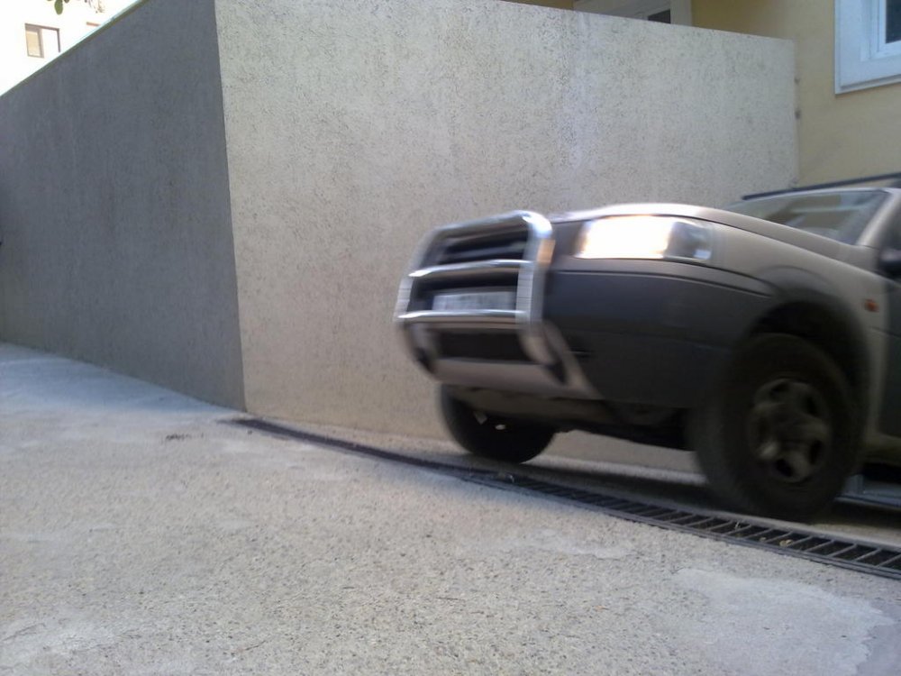

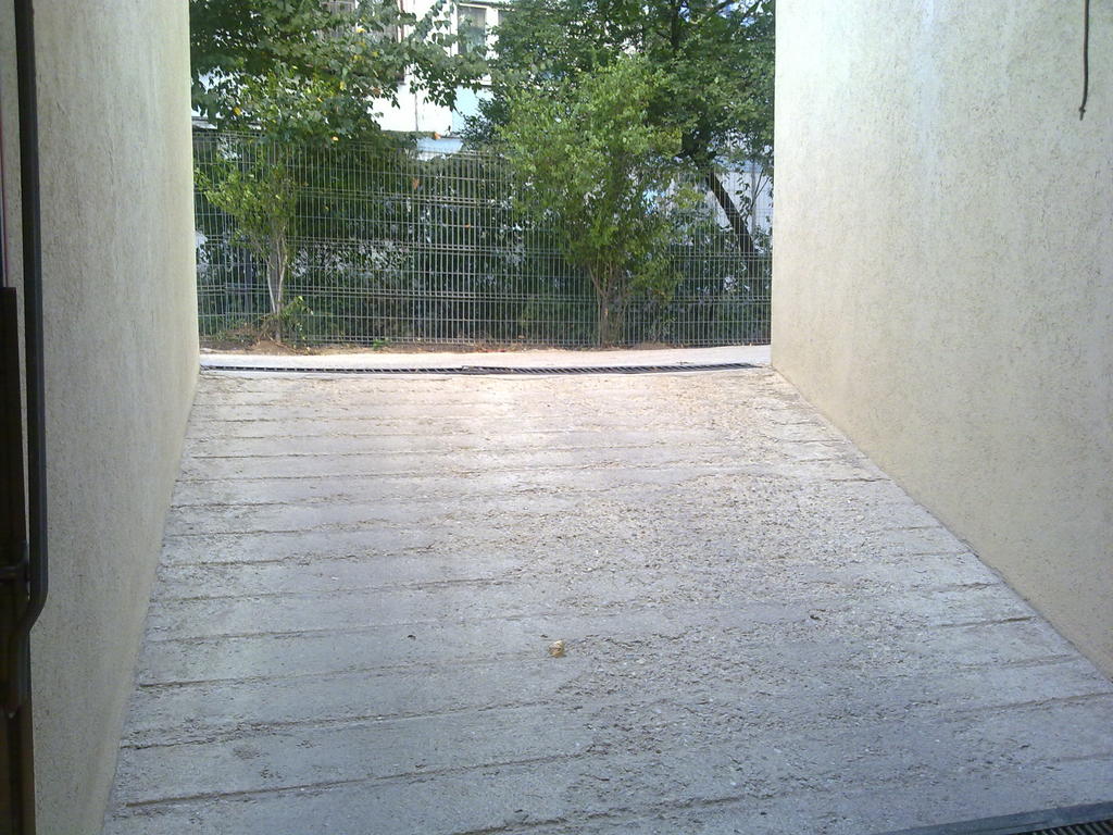

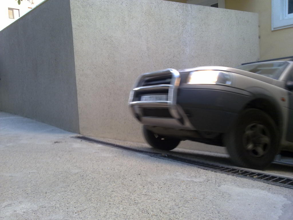

DKW Postat Septembrie 3, 2012 Autor Partajează Postat Septembrie 3, 2012 Re: Vreau sa ma fac si eu mare, Def 90 ! Problema cu Disco sta cam asa, din cauza rampei de la garaj (gandita cu *****) o masina mai lunga gen Disco va agata poarta cu plafonul. Nu stiu cat de bine se intelege din poze dar as avea nevoie de o masina scurta, sa nu fac prea multe manevre la intrarea/iesirea din garaj. Cu Freelander-ul si platforma se poate intra sau iesi dintr-o singura manevra, dar cam la limita. Iar in garaj nu am spatiu suficient unde sa intorc un Disco... Reading the Owners Manual doesn't hurt. NU RASPUND PE PM LA PROBLEME TEHNICE SAU DE INTERES GENERAL Td4 ESX CommandShift MY02 3Dr (M.O.D.) KV6 CommandShift MY01 3Dr (Măgaru') SD4 S CommandShift MY11 5Dr (Sarah) KV6 XEI CommandShift MY01 5Dr (Phoenix) Link spre comentariu Distribuie pe alte site-uri Alte opțiuni partajare...
shark Postat Septembrie 3, 2012 Partajează Postat Septembrie 3, 2012 Re: Vreau sa ma fac si eu mare, Def 90 ! Pai daca-i asa garajul si grinda/poarta nu se poate modifica, atunci cel mai bun lucru ar fi sa faci niste probe cu masina dorita, fie Disco fie Defender 90, sa te convingi ca se poate manevra pe acolo. Link spre comentariu Distribuie pe alte site-uri Alte opțiuni partajare...
