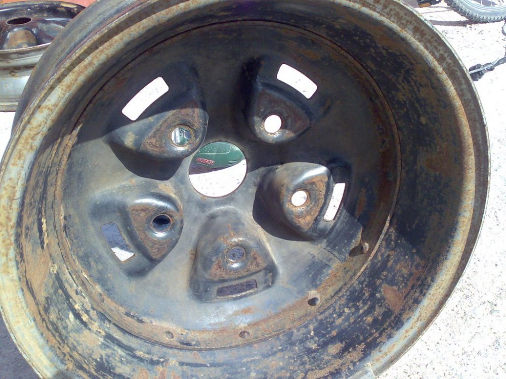

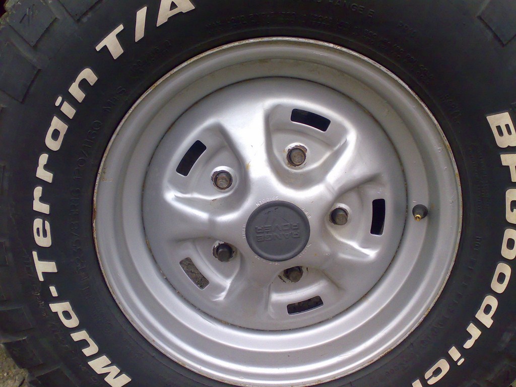

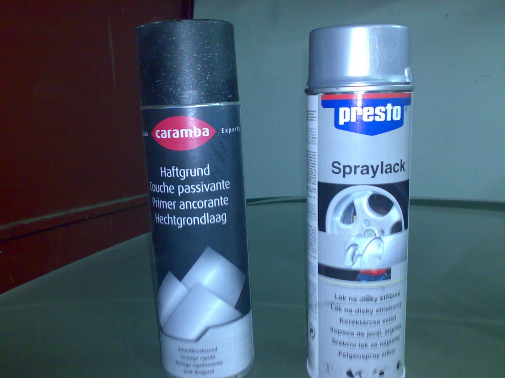

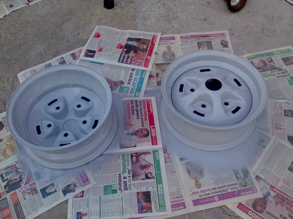

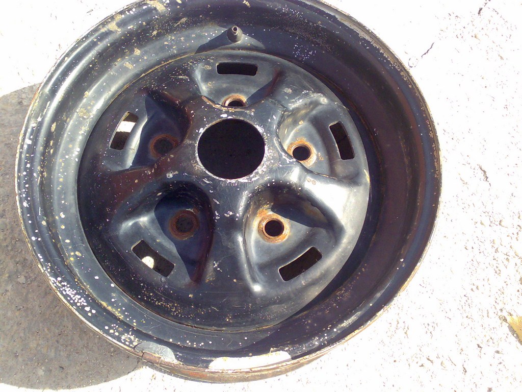

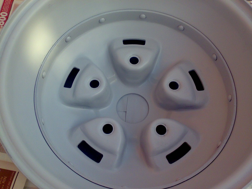

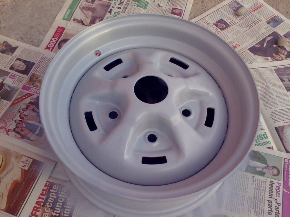

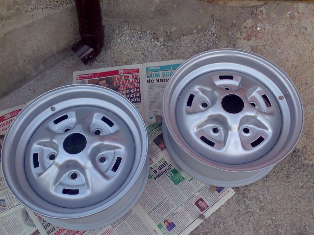

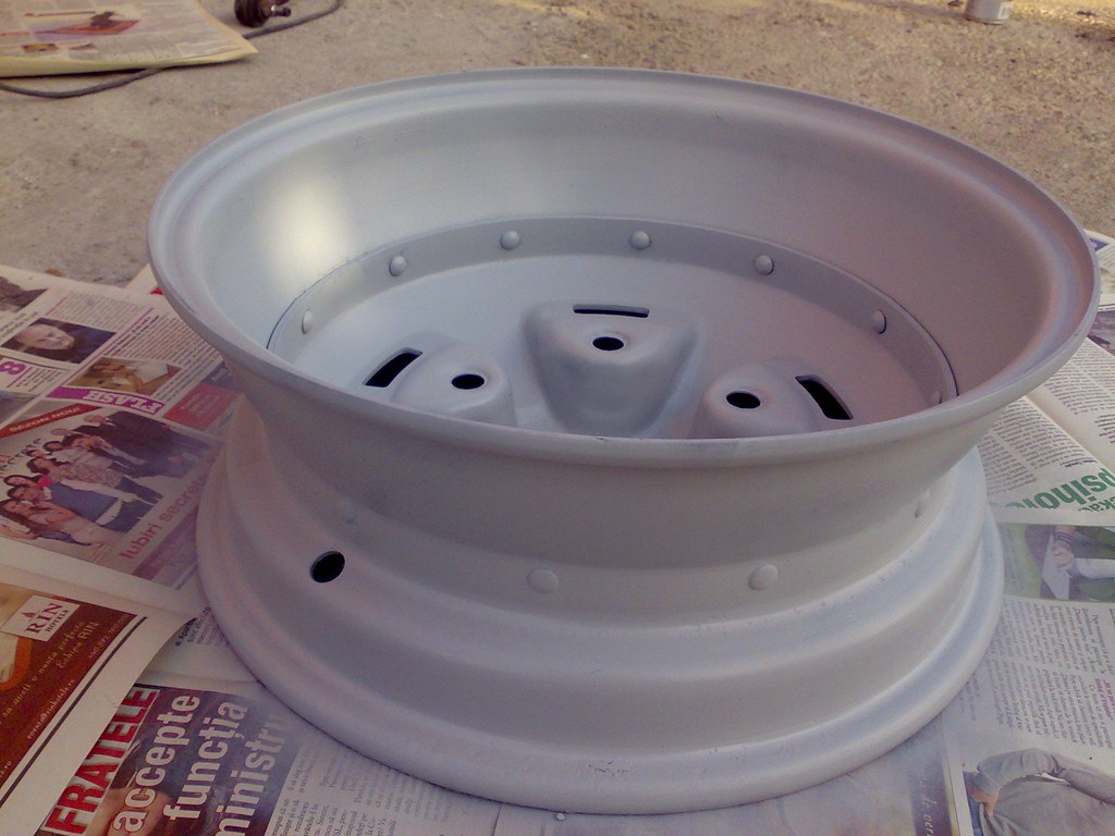

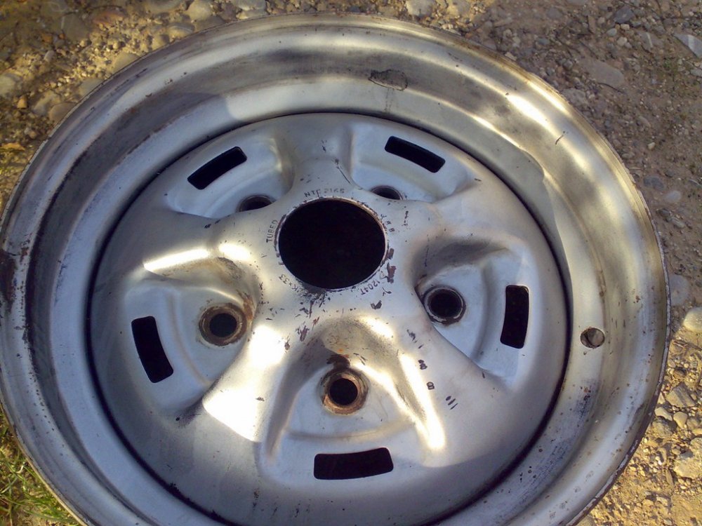

cristeaandm Postat Septembrie 29, 2012 Autor Partajează Postat Septembrie 29, 2012 Re: DIY curatat, pregatit, vopsit jante Azi am dat curs acestei operatii si cam asa fu: 1. 4 Jante Range Rover Classic ce asa aratau inainte de operatiunea de indepartare a vopselei negre (in prealabil spalate cu jet) 2. Dupa ce am incercat diverse metode, cum ar fi, flex cu perie de sarma, frecat cu peria de sarma, arse cu lampa cu benzina/gaz, am filosit diluantul si carpa, ulterior pentru intrega suprafata hartie abraziva cu insistenta maxima pe xonele cu rugina. 3. Dupa inca o decapare cu diluant cu o carpa curata am dat un strat de grund gri 4. Stratul de vopsea l-am aplicat doar pe suprafata catre exterior, in doua straturi repetate. 5. Grundul si vopseaua folosite Pentru operatiune timpul alocat a fost de aproximativ 5 ore, iar ca si costuri avem: 2 sticle de 500 ml diluant - 20 lei 2 spray-uri grund - 56 lei 1 spray vopsea de jante - 25 lei de prin ograda hartie abraziva 40 cm si lavete S-auzim de bine 1 :cl 4x4 fun for all :h5 RR Classic 1986 - 200Tdi www.lroc.ro Link spre comentariu Distribuie pe alte site-uri Alte opțiuni partajare...

cristeaandm Postat Octombrie 1, 2012 Autor Partajează Postat Octombrie 1, 2012 Re: DIY curatat, pregatit, vopsit jante Inca nu stiu daca sa aplic si 1-2 straturi de lac, sau sa las asa. Acum numai timpul ne poate spune daca am facut corect totul sau mai lucram in primavara. S-auzim de bine :cl 4x4 fun for all :h5 RR Classic 1986 - 200Tdi www.lroc.ro Link spre comentariu Distribuie pe alte site-uri Alte opțiuni partajare...

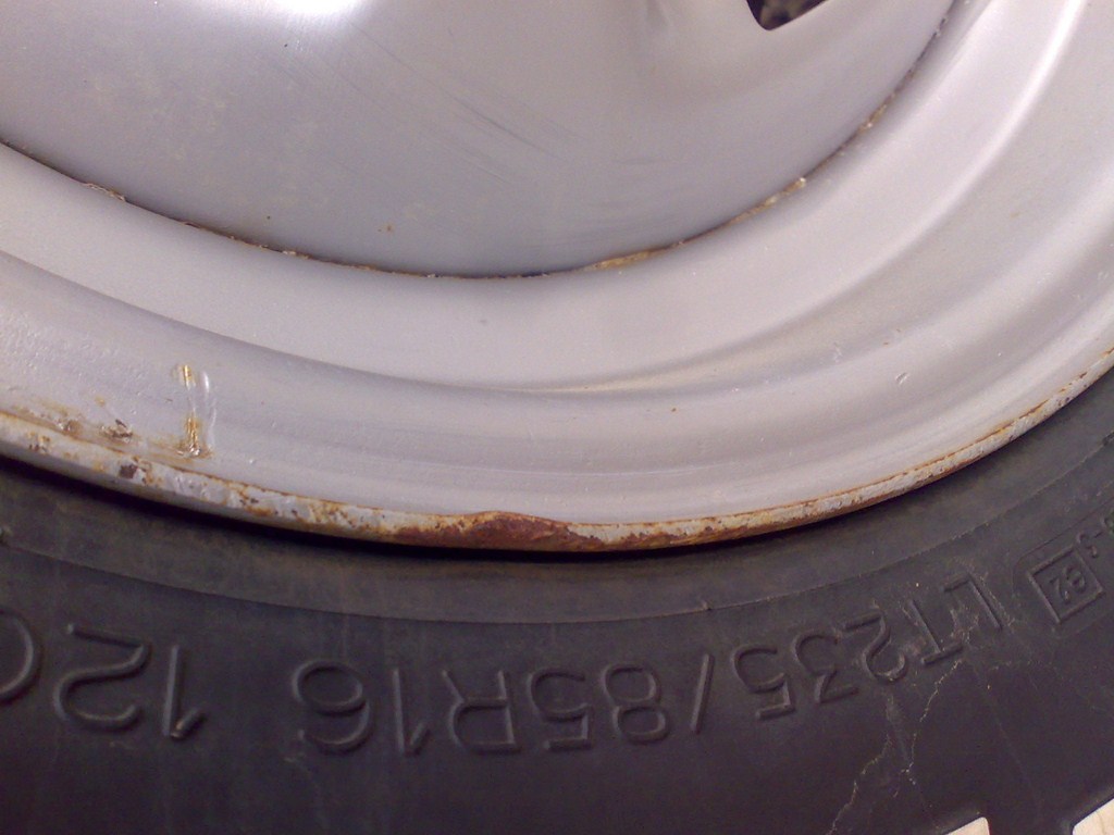

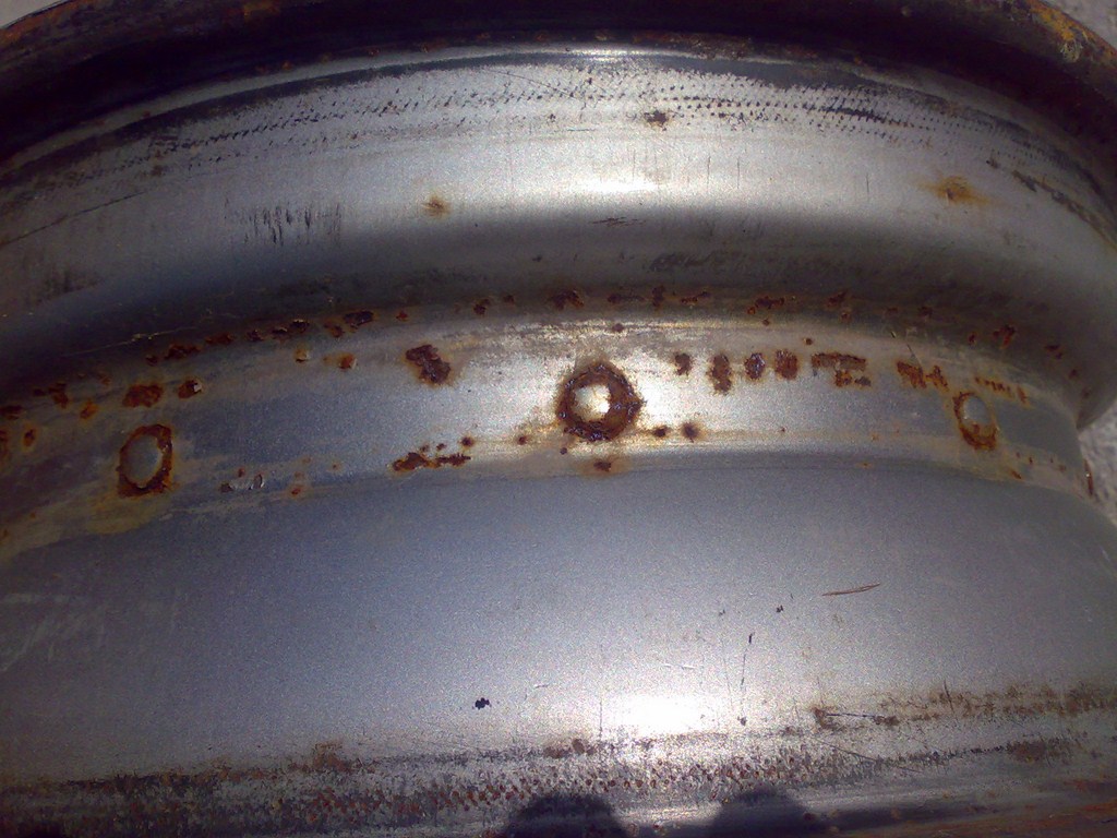

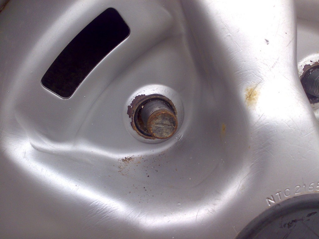

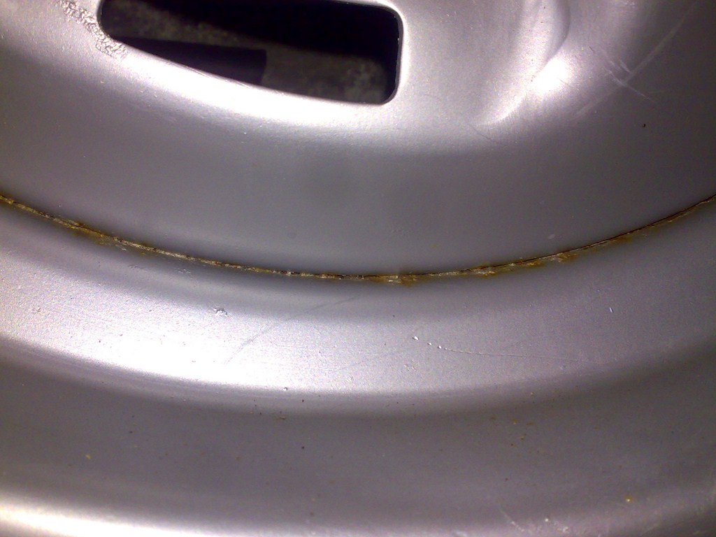

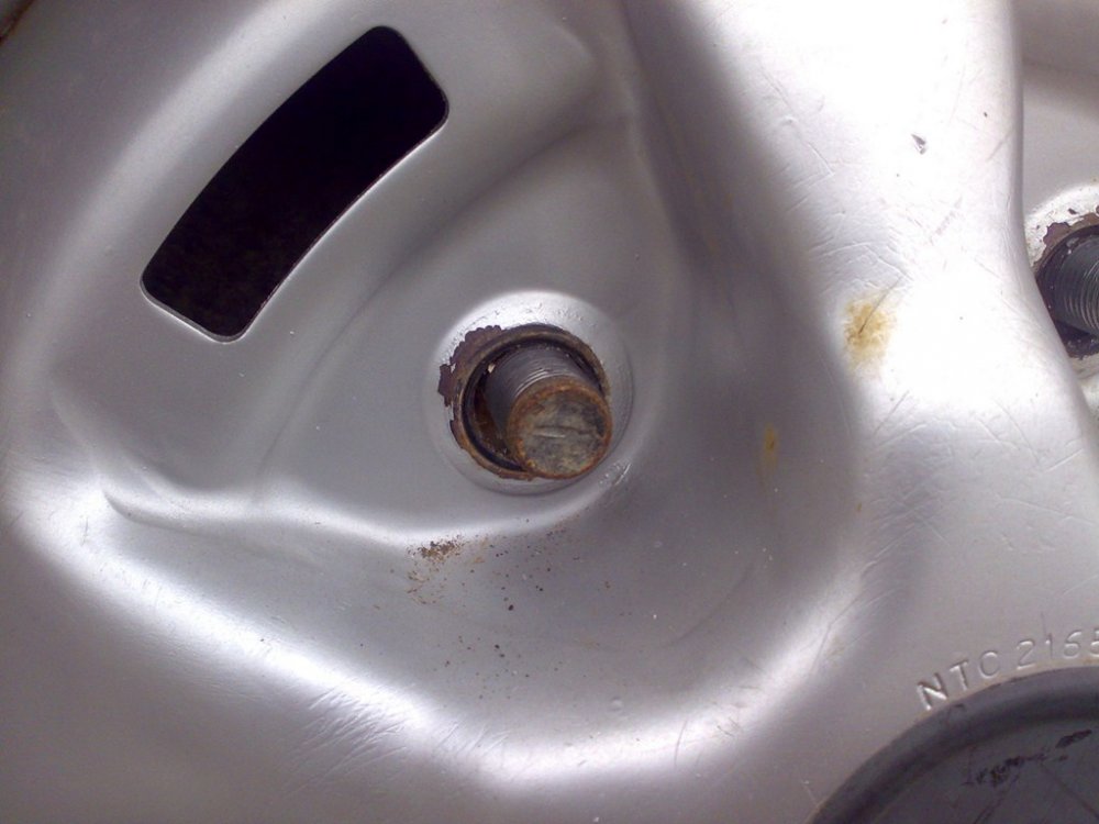

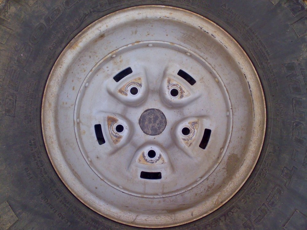

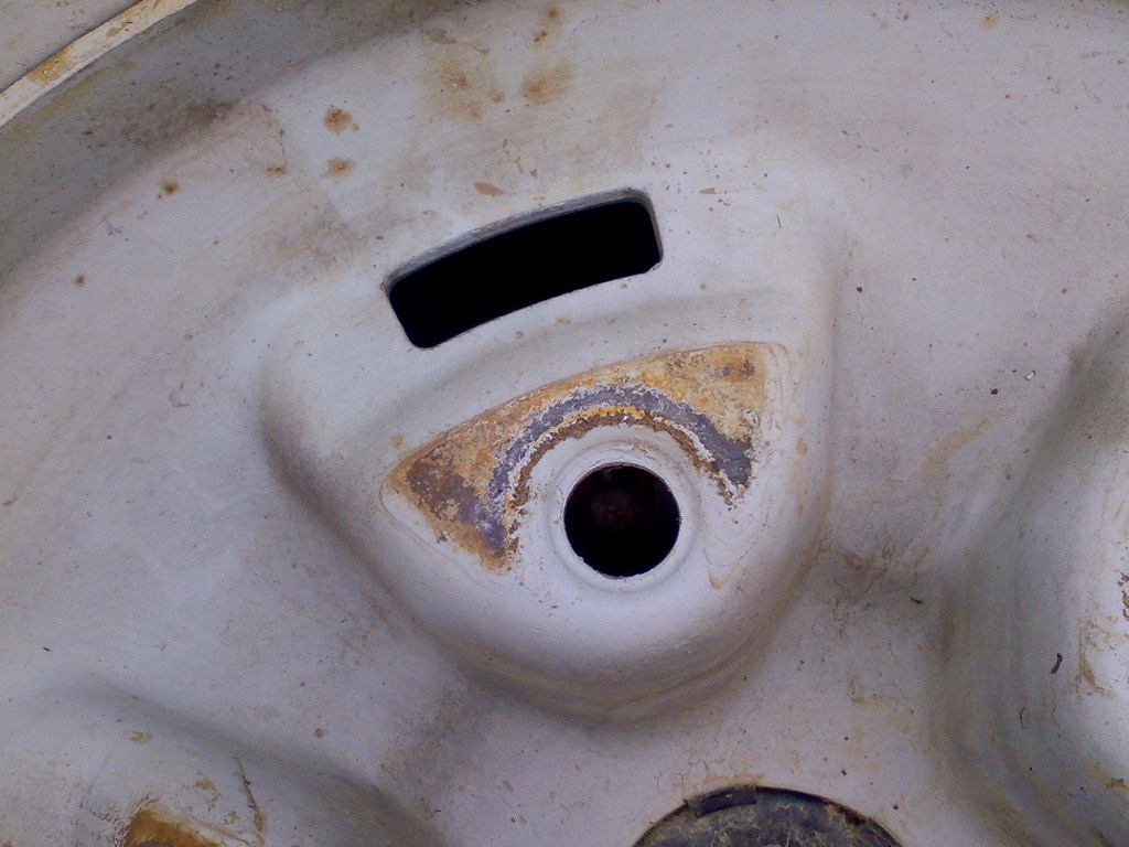

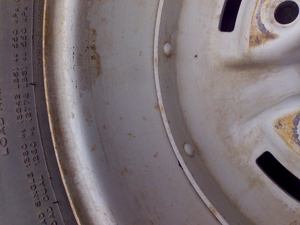

cristeaandm Postat Decembrie 27, 2013 Autor Partajează Postat Decembrie 27, 2013 Re: DIY curatat, pregatit, vopsit jante ... Din auzite... cica sprayul acela nu ar tine foarte mult... Eu am 4 jante de samurai de vopsit si inca nu am gasit pe nimeni pt treaba asta... Dupa mai bine de un an in care nu le-am dat jos de pe masina, cam asa se prezinta situatia. Pe muchiile jantei, la imbinare si prin cateva locuri unde s-a mai frecat, a aparut culoare de rugina superficiala. In zona prezoanelor s-a si exfoliat din cauza frecarii si strangerii piulitelor. Pe interior, unde nu are decat stratul de grund, in zona unde a luat contact cu fuzeta si in cateva puncte au aparut "flori" superficiale de rugina. In concluzie sunt multumit de rezultat pentru cat am investit ca si bani. Ca si munca, se pare ca nu a fost suficienta, asa ca pentru o lucrare ca la carte pentru un efect indelungat recomand sablarea. S-auzim de bine :cl 4x4 fun for all :h5 RR Classic 1986 - 200Tdi www.lroc.ro Link spre comentariu Distribuie pe alte site-uri Alte opțiuni partajare...
