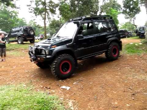

RaduCampina Postat Septembrie 5, 2012 Partajează Postat Septembrie 5, 2012 noroc baieti vreau sa incep un proiect maret si anume sa fac Vitara mea sa arate ca aceasta din figura de mai jos deci bare fata spate, laterale plus praguri, suportul de canistra :) si portbagajul de deasupra barele fata spate o sa le fac din tabla groasa dar pentru ca nu am cu ce sa le ambutisez am sa sudez drept si apoi rotunjit usor despre barele laterale nu stiu cum sa le indoi sa iasa bine aici am nevoie de voi si mai e ceva , tabla de 2mm e ok pentru bara fata si suportul de troliu? multumesc Link spre comentariu Distribuie pe alte site-uri Alte opțiuni partajare...

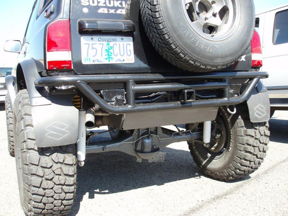

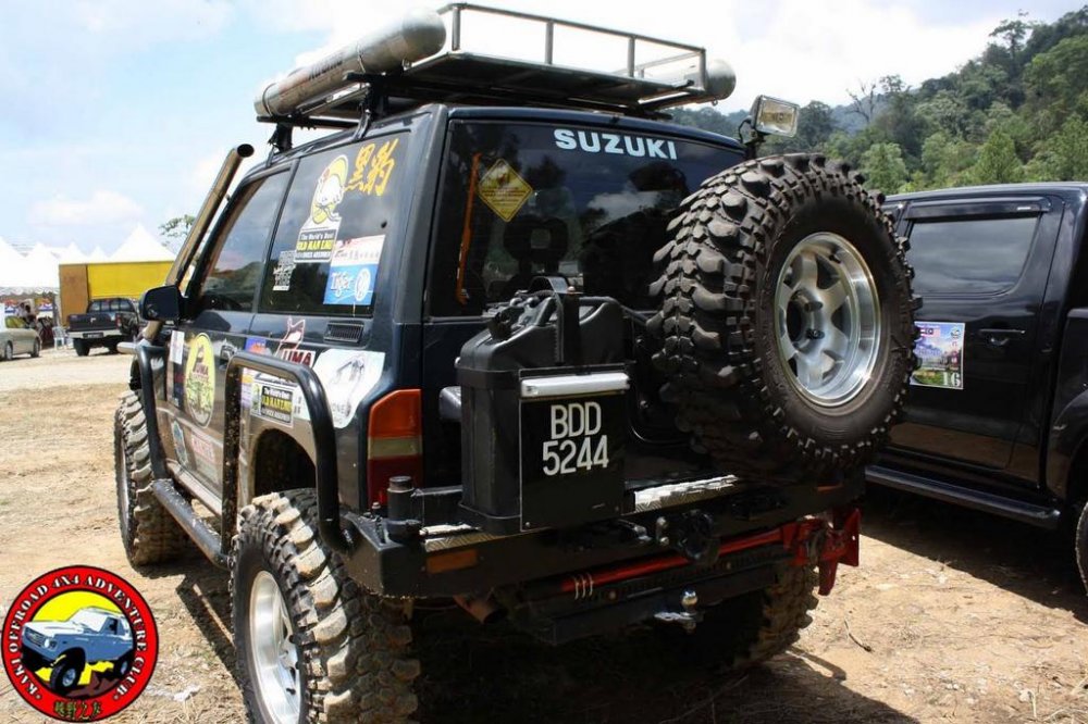

cos Postat Septembrie 8, 2012 Partajează Postat Septembrie 8, 2012 (editat) Re: sfaturi confectionare bare pentru Vitara Doua imagini si doua sfaturi - 'cata pi net' , ca e destula informatie pe forum si mult mai multa pe 'afara' ... numai s-o poti duce .... ... daca ai intrebari despre cele cele din foto , doar intreaba-ma ! Editat Septembrie 8, 2012 de cos ... sa fim corecti pana la capat ! Nu cere nimeni sa fii impecabil si un fel de varf de gama , doar corect e destul ! Link spre comentariu Distribuie pe alte site-uri Alte opțiuni partajare...
RaduCampina Postat Septembrie 8, 2012 Autor Partajează Postat Septembrie 8, 2012 Re: sfaturi confectionare bare pentru Vitara multumesc e tare faina bara asta a ta cred ca mai intai am sa caut un troliu ca sa vad cum se prinde apoi ma iau dupa modelul tau, super Link spre comentariu Distribuie pe alte site-uri Alte opțiuni partajare...
veve73 Postat Iulie 11, 2016 Partajează Postat Iulie 11, 2016 Re: sfaturi confectionare bare pentru Vitara Doua imagini si doua sfaturi - 'cata pi net' , ca e destula informatie pe forum si mult mai multa pe 'afara' ... numai s-o poti duce .... ... daca ai intrebari despre cele cele din foto , doar intreaba-ma ![ATTACH=CONFIG]150670[/ATTACH][ATTACH=CONFIG]150671[/ATTACH] salut, ma intereseaza dimensiunile barii fata,eventual ceva cote, sau desen daca ai. Link spre comentariu Distribuie pe alte site-uri Alte opțiuni partajare...

Sicilianu Postat Iulie 12, 2016 Partajează Postat Iulie 12, 2016 Re: sfaturi confectionare bare pentru Vitara Salut, nu stiu daca se vede foarte bine, eu tot asa 5 usi as vrea, e bestiala! Link spre comentariu Distribuie pe alte site-uri Alte opțiuni partajare...

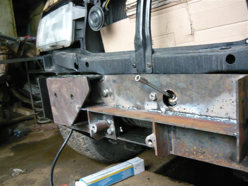

nissan4x4 Postat Iulie 12, 2016 Partajează Postat Iulie 12, 2016 Re: sfaturi confectionare bare pentru Vitara orice varianta de bullbar vei alege, nu trebuie sa scapi din vedere scopul acestuia, care nu e acela de a da cu masina in pomi ( ca altfel ne puneam toti niste sina de tramvai in botul masinii) 1. sa fie usor , pt ca 99% din timp , il cari degeaba . 2. sa aibe prinderi solide de masina , am vazut ceva bullbar-uri ce au zburat de pe masini 3. sa fie construit rezistent. Rezistent nu inseamna neaparat din tabla groasa , ci sa aiba imbinarile bine sudate si ceva ranforsari in punctele critice. Daca alegi vreo tabla groasa ( 4-5mm) tine cont ca la impact , bullbarul va rezista eroic dar sasiul se va stramba ( e din tabla de 2-3mm), iar reparatia sasiului costa bani nu gluma. Eu le fac ( pt Patroale grele) din tabla de 3mm partea centrala si 2mm flapsurile laterale. Rezulta un bullbar de vreo 27 kg (pt Y61), ccu oarecare deformabilitate ce fereste sasiul de rele tratamente. 4. nu te ieftini la vopsele, e pacat de munca ca sa il vezi in 3 luni cum curge rugina pe el 5. fa o fereastra generoasa in zona tamburului , te va ajuta nespus atunci cant cablul se va incalci pe tambur. 6. pune ferit cutia de relee si mansoneaza suplimentar cablurile cu ceva protectie . Daca in timp freaca pe vreo tabla si da la scurt , iti ia masina foc, doamne fereste. Ar fi indicat montajul unui heblu de conectare a plusului. Nu e prea indicat ca sa umble curentul pe fire si relee cand nu ai nevoie de troliu . Cam atat m-a dus capul sa iti zic, cred ca mai sunt colegi cu ceva experienta ce mai pot completa lista de mai sus cu sfaturi 1 ing. Luigi PIRSU www.nissan4x4.ro service si tunning NISSAN Facebook PAGE: NISSAN4x4 SERVICE Link spre comentariu Distribuie pe alte site-uri Alte opțiuni partajare...
