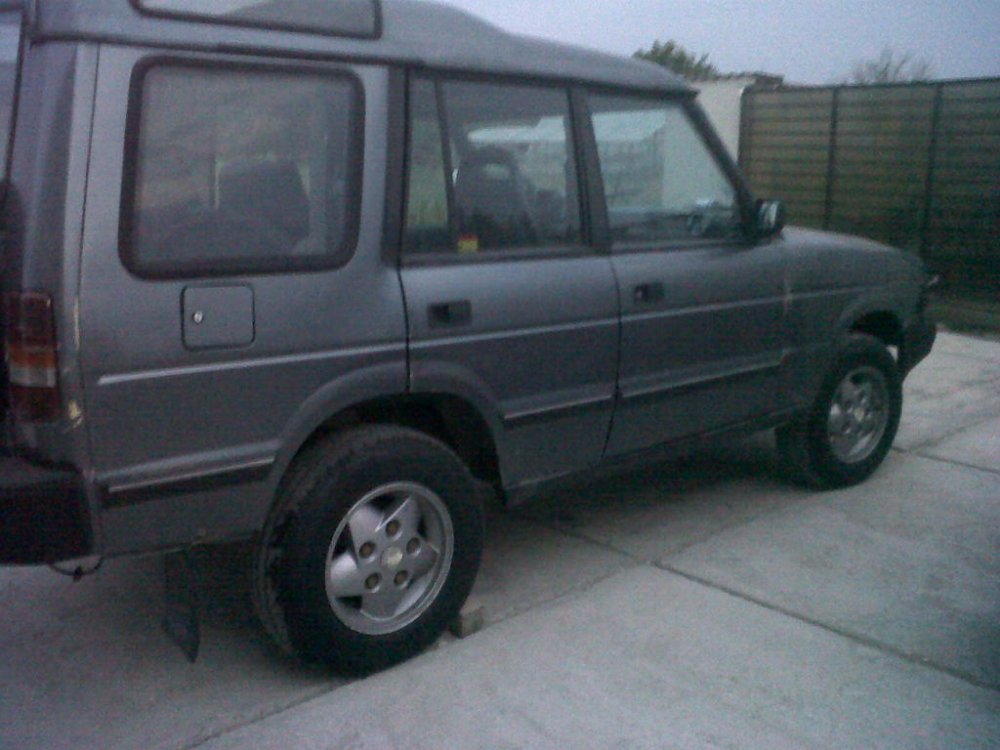

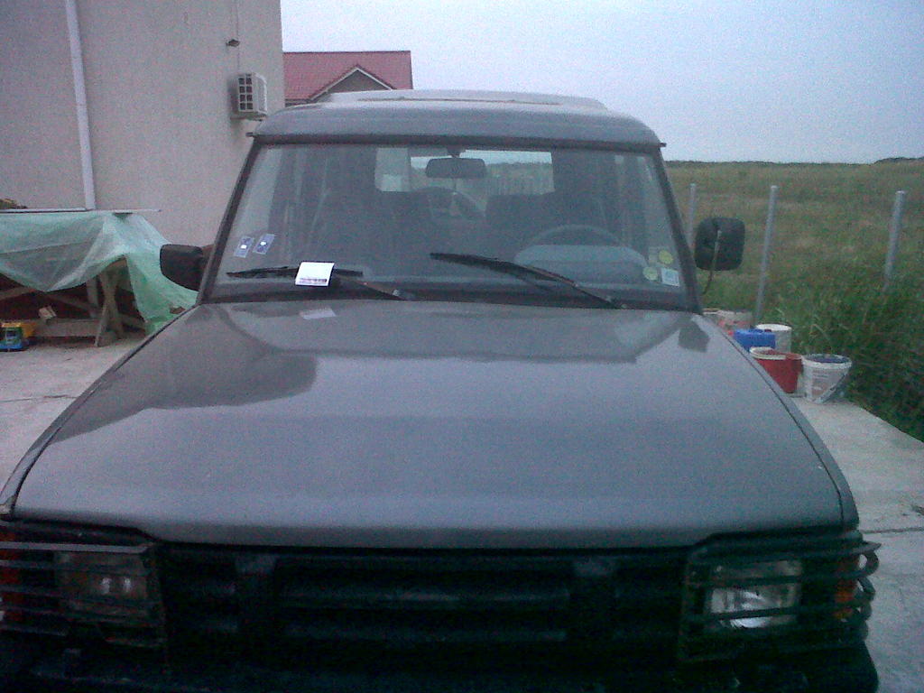

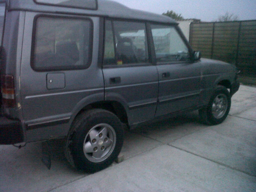

Problema s-a rezolvat : PAS SH cu fulie exact cum trebuie (destul de ieftin).:banana1425879143_vederefataLR.thumb.jpg.5a442c840b35fe01d59cc1f3b87fd4f4.jpg[ATTACH=CONFIG]151036[/ATTACH]

Problema s-a rezolvat : PAS SH cu fulie exact cum trebuie (destul de ieftin).:banana[ATTACH=CONFIG]151035[/ATTACH][ATTACH=CONFIG]151036[/ATTACH]
