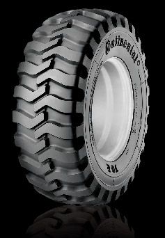

Patrolator Postat Aprilie 21, 2013 Partajează Postat Aprilie 21, 2013 Re: Anvelope profil "tractor" pe Y60 Si eu am cautat, dar pentru jante de 15", nu sînt decît echivalentul la 31". O alternativa buna ar fi anvelope MPT (Multi Purpose Tyres), dar nici la alea nu stiu daca exista echivalentul lui 33x10,5 R15 (cum vreau eu). De ex. Continental MPT 70: Unde-i un PATROL, acolo-i un drum... http://www.youtube.com/watch?v=zkXzSVPkucQ Link spre comentariu Distribuie pe alte site-uri Alte opțiuni partajare...
