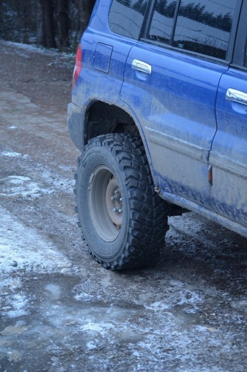

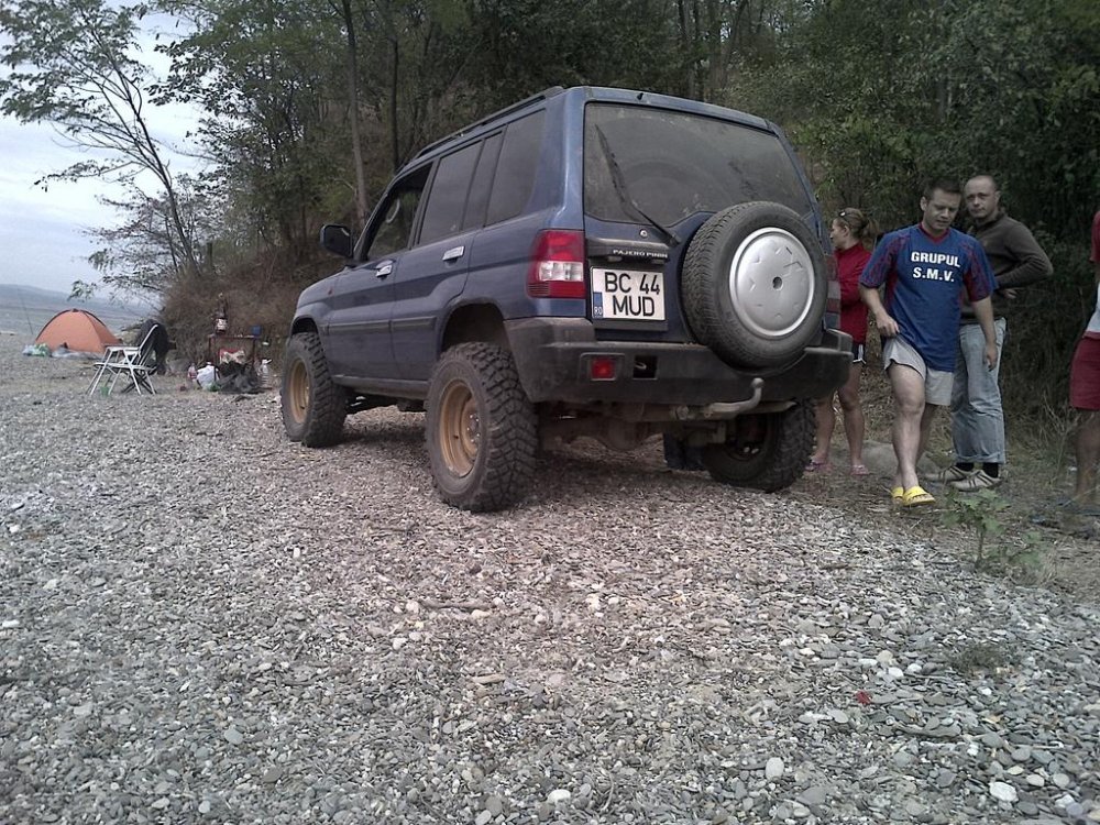

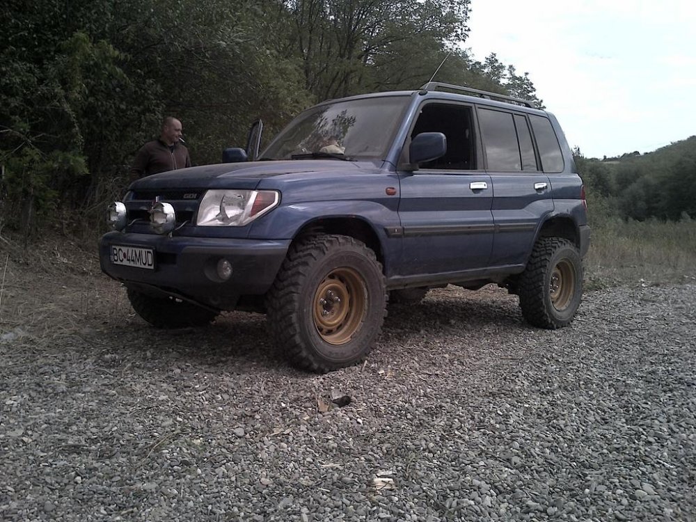

ghostface Posted September 9, 2012 Share Posted September 9, 2012 (edited) dupa cum spune si titlul, este vorba de un pinin 2000cmc lung inaltat 5cm fata si aprox 8cm spate; anvelopele folosite sunt 235/75 R15; masina este a prietenului meu @calugaru si dupa ceva munca,si ceva banuti cam asa a iesit ...; este perfect functional,nu s-a taiat deloc din caroserie, aripi etc, doar putin ciocanit pe fata la prag(1cm) undeva sub plastice; nu ating rotile nicaieri niciodata la inclinatii laterale, flexari, viraje maxime, etc... proiectul imi apartine in proportie de 90% cumva ajutat de un bun prieten mecanic;[ATTACH=CONFIG]150722[/ATTACH Edited September 10, 2012 by ghostface "don't get scared, be prepared for the worst" frontera pregatita de razboi Link to comment Share on other sites More sharing options...

ghostface Posted September 19, 2012 Author Share Posted September 19, 2012 (edited) Re: pufarina calugarului incaltata cu 235-uri pai fata intr-adevar a fost problema...e si din suspensie +5cm si din anvelopa +ceva( 1-2cm); solutia nu a fost atat de complicata...jante intoarse la propriu de mazda6(printre putinele modele care se potrivesc la prezoane) , flansa inaltatoare de 5cm pe fata si spatele are arcurile dublate -au fost pastrate originalele si am mai adaugat arcuri de rover(habar n-am modelul) cu 4 spire taiate(erau de fata si erau ceva mai lungi si mai tari); suportul amortizorului de pe punte spate a fost si el prelungit cu 8cm(atat s-a inaltat din arcuri pe spate) pana la alte telescoape mai lungi; spatele este ceva mai rigid(datorita arcurilor de rover care in viitor vor fi inlocuite cu unele de twingo), in rest masina intr-adevar se descurca bine - motorul face fata cu usurinta rotilor; vom vedea si restul componentelor cum rezista - teoretic nu ar trebui sa fie probleme deoarece masina nu participa la concursuri, competitii etc; Edited September 19, 2012 by ghostface "don't get scared, be prepared for the worst" frontera pregatita de razboi Link to comment Share on other sites More sharing options...
ghostface Posted September 21, 2012 Author Share Posted September 21, 2012 Re: pufarina calugarului incaltata cu 235-uri si sa nu uit un aspect foarte important: aceasta masina a fost proiectata pt jante de 16" , aici ma refer la suspensia fata; orice janta intoarsa sau neintoarsa pe 15" atinge in etrier...deci a fost si acesta putin ajustat(au fost polizati cam 3mm din el, acest lucru neafectand sub nici o forma functionalitatea); iar jantele de mazda 6 nu am mentionat-sunt de la un model mai vechi de mazda6 respectiv de prin 1998-2001; "don't get scared, be prepared for the worst" frontera pregatita de razboi Link to comment Share on other sites More sharing options...

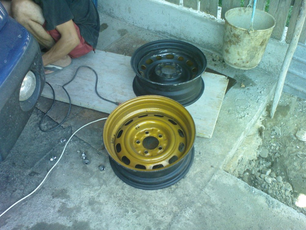

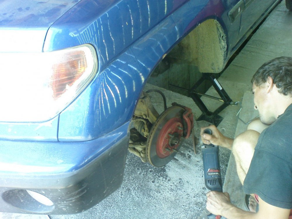

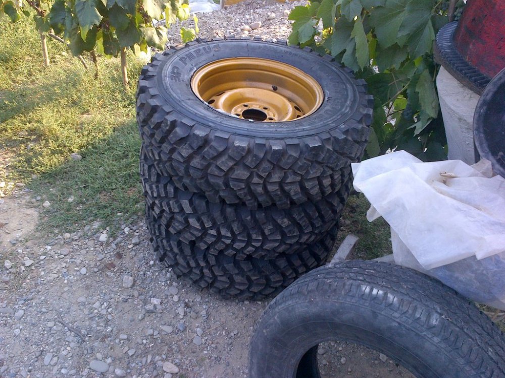

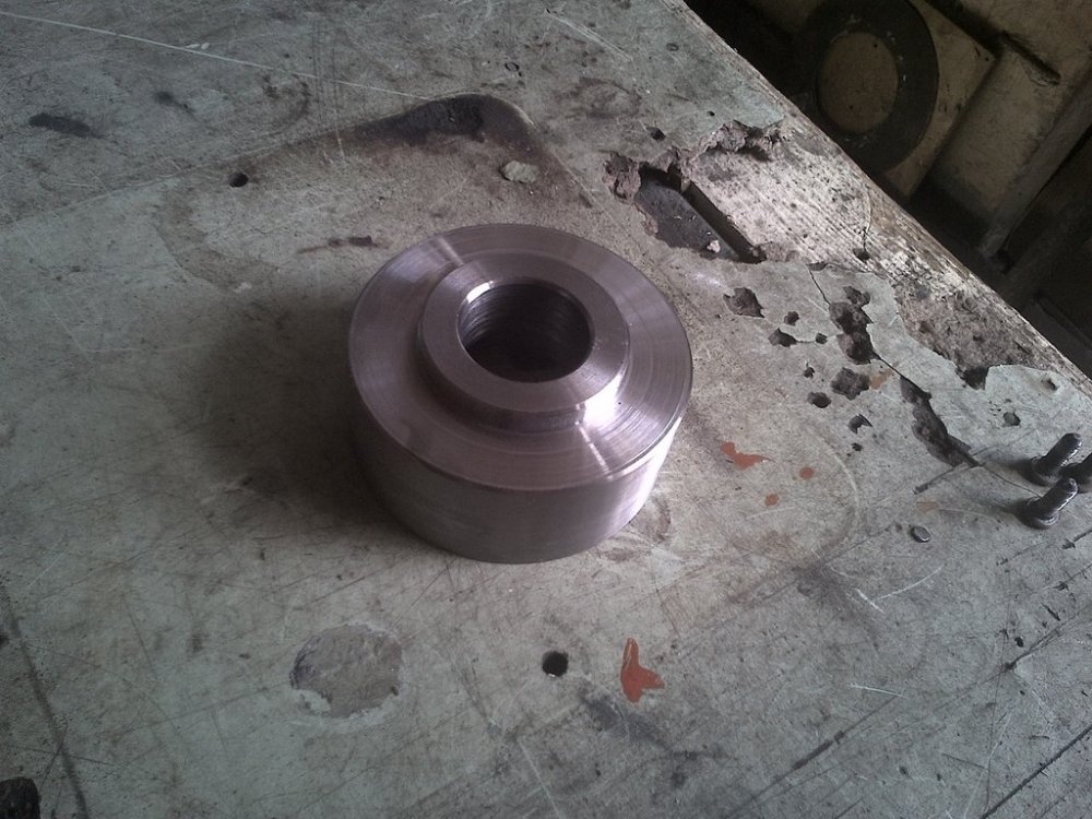

ghostface Posted November 30, 2012 Author Share Posted November 30, 2012 Re: pufarina calugarului incaltata cu 235-uri ok...incepem cu inceputul: FATA: jantele din tabla de mazda 6 intoarse de colegul jighi de pe forum dupa, au fost polizati etrierii pt a intra jante de 15" rotile noi cu anvelope 235/75 r15 mt dupa polizarea etrierilor (se vede si diferenta intre rotile originale si cele noi): dupa, demontam ansamblul amortizor + arc fata: dupa aceasta operatiune "foarte complicata", se merge la strungar cu ansamblul(pt a-si lua omul cotele) si se confectioneaza flansele inaltatoare pt fata(noi le-am facut din otel, dar ele pot fi facute fara probleme din teflon sau alte materiale cat de cat dure)noi le-am facut de 5cm dar ar fi mers fara probleme de 6,5cm: se vede in ultima poza ca au fost scoase prezoanele din flansa superioara a ansamblului arc/amortizor si au fost evident inlocuite cu suruburi mai lungi(grupa10.9) pt a putea prinde la loc pe masina ansamblul...dupa montare se verifica daca si unde atinge pe viraje(cu plasticele interioare date jos-unde atinge se ciocaneste); SPATELE a fost super simplu: s-au adaugat 2 arcuri de rover pe langa cele ale masinii, si s-a ridicat spatele...aceste arcuri se dovedesc a fi prea tari si vor fi inlocuite de arcuri de renault twingo(par mai fine); la amorizoarele spate s-au prelungit prinderile de jos cu ajutorul plat-band-ului (s-a masurat cat a fost inaltata din arcuri si atat de lungi s-au facut prelungirile din plat-band) datorita lipsei momentane de bani pt amortizoare mai lungi; bara stabilizatoare spate a fost data jos; la toate acestea se adauga la final un reglaj de directie obligatoriu; mentionez ca masina are peste 10.000km facuti de cand a fost modificata si nu a avut sau are absolut nici o problema cauzata de aceste modificari; in natura: "don't get scared, be prepared for the worst" frontera pregatita de razboi Link to comment Share on other sites More sharing options...

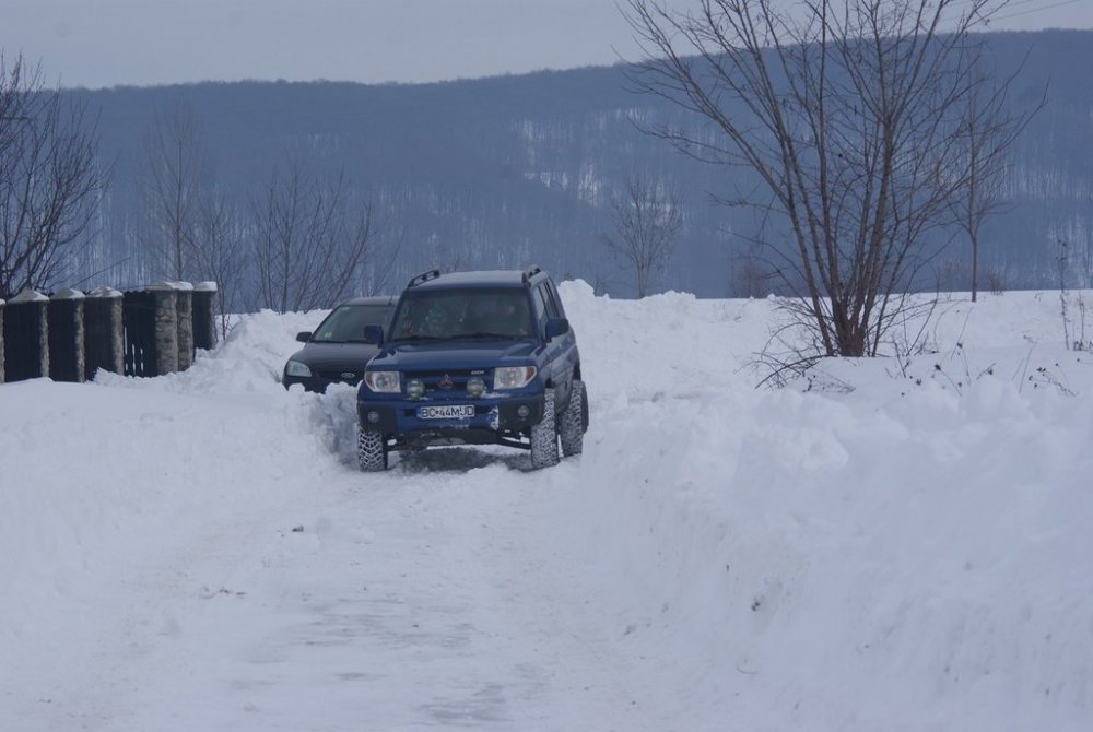

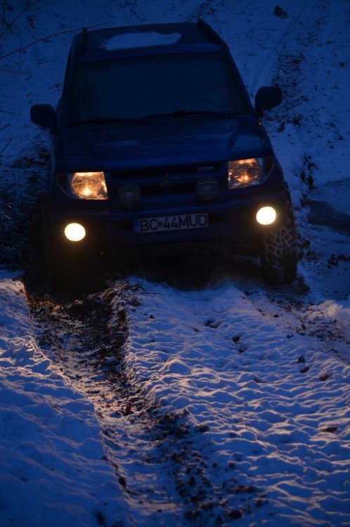

ghostface Posted February 19, 2013 Author Share Posted February 19, 2013 (edited) Re: pufarina calugarului incaltata cu 235-uri masina merge super ok! nu va mai faceti probleme legate de modificare! e testata si rastestata masina! atasez si ceva poze de saptamanile(lunile trecute)! au si inceput sa se uzeze anvelopele de cati km a facut! Edited February 19, 2013 by ghostface "don't get scared, be prepared for the worst" frontera pregatita de razboi Link to comment Share on other sites More sharing options...

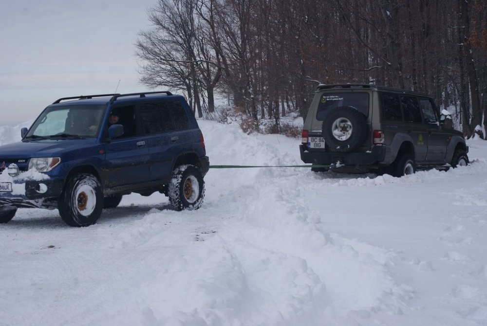

Calugaru Posted March 10, 2013 Share Posted March 10, 2013 Re: pufarina calugarului incaltata cu 235-uri ha...ha...ha... Uite-l si pe Buff 4x4 plin de zapada...acu ca trecut iarna, e plin de noroi... Ii greu tare Link to comment Share on other sites More sharing options...
