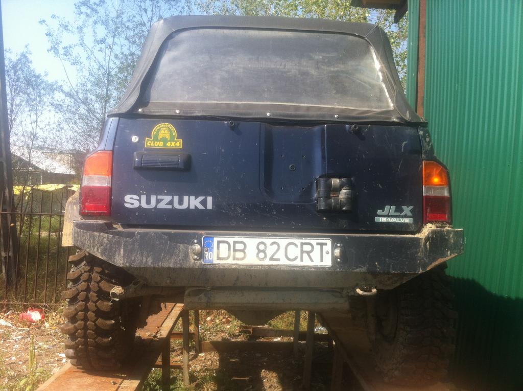

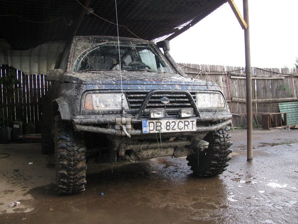

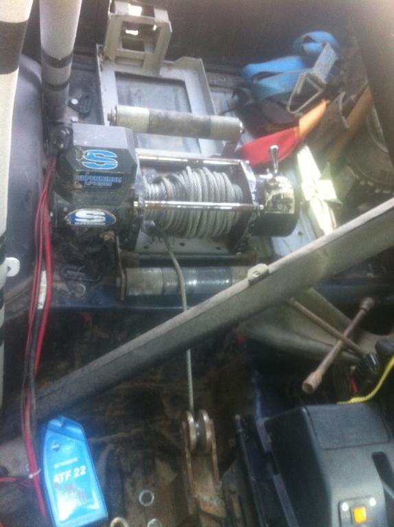

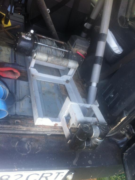

crt82sil Postat Septembrie 10, 2012 Partajează Postat Septembrie 10, 2012 Re: UN SINGUR TROLIU si pt fata si pt spate salut! eu am pe vitara mea un troliu cu cablu de otel pe care il folosesc sa ma trag si in fata si in spate, deci EXISTA. avantaje sunt multe: -am scapat de greutatea de 50 de kg din botul masinii, deci masina nu mai balanseaza asa de mult, -un singur troliu si pentru fata si pentru spate; -cablul se roluieste pe tambur mult mai bine, nu se mai intepeneste cand ti-e lumea mai draga; -troliul este protejat de lovituri; -pilotul are la indemana comanda cu ambreiajul troliului si vede exact cand se termina cablul.etc... http://forum.club4x4.ro/showthread.php?71173-iesiri-la-noroi-pe-langa-tirgoviste tare a-si vrea sa te vad cu noroiul pana la gat ,ancercand sa gasesti Gaurica prin care sa bagi sufa :ha::ha::ha: !. "gauricile" le cauti din masina, cablul nu se desface dupa tambur, il strangi pe tot pe tambur si apoi il bagi in "gaurica" din fata sau in cea din spate. daca esti in noroi pana la gat si ai troliul montat clasic, in botul masinii, nu e tot aia? Noroiul ca noroiul da stai sa vezi cum desfaci carligul sa poti trece cablul de otel prin teava... am modificat carligul si acum se desface ca un ochet...simplu An investment in knowledge always pays the best interest. Dacă crezi că educaţia este scumpă, să vezi ignoranţa cât te va costa. Link spre comentariu Distribuie pe alte site-uri Alte opțiuni partajare...

crt82sil Postat Septembrie 11, 2012 Partajează Postat Septembrie 11, 2012 Re: UN SINGUR TROLIU si pt fata si pt spate rolele din fata rolele din spate troliul vazut din spate troliul vazut din fata 1 An investment in knowledge always pays the best interest. Dacă crezi că educaţia este scumpă, să vezi ignoranţa cât te va costa. Link spre comentariu Distribuie pe alte site-uri Alte opțiuni partajare...
GabrielRad Postat Septembrie 11, 2012 Partajează Postat Septembrie 11, 2012 Re: UN SINGUR TROLIU si pt fata si pt spate Foarte interesanta lucrarea! Mi-ai dat si mie de gandit. Link spre comentariu Distribuie pe alte site-uri Alte opțiuni partajare...
